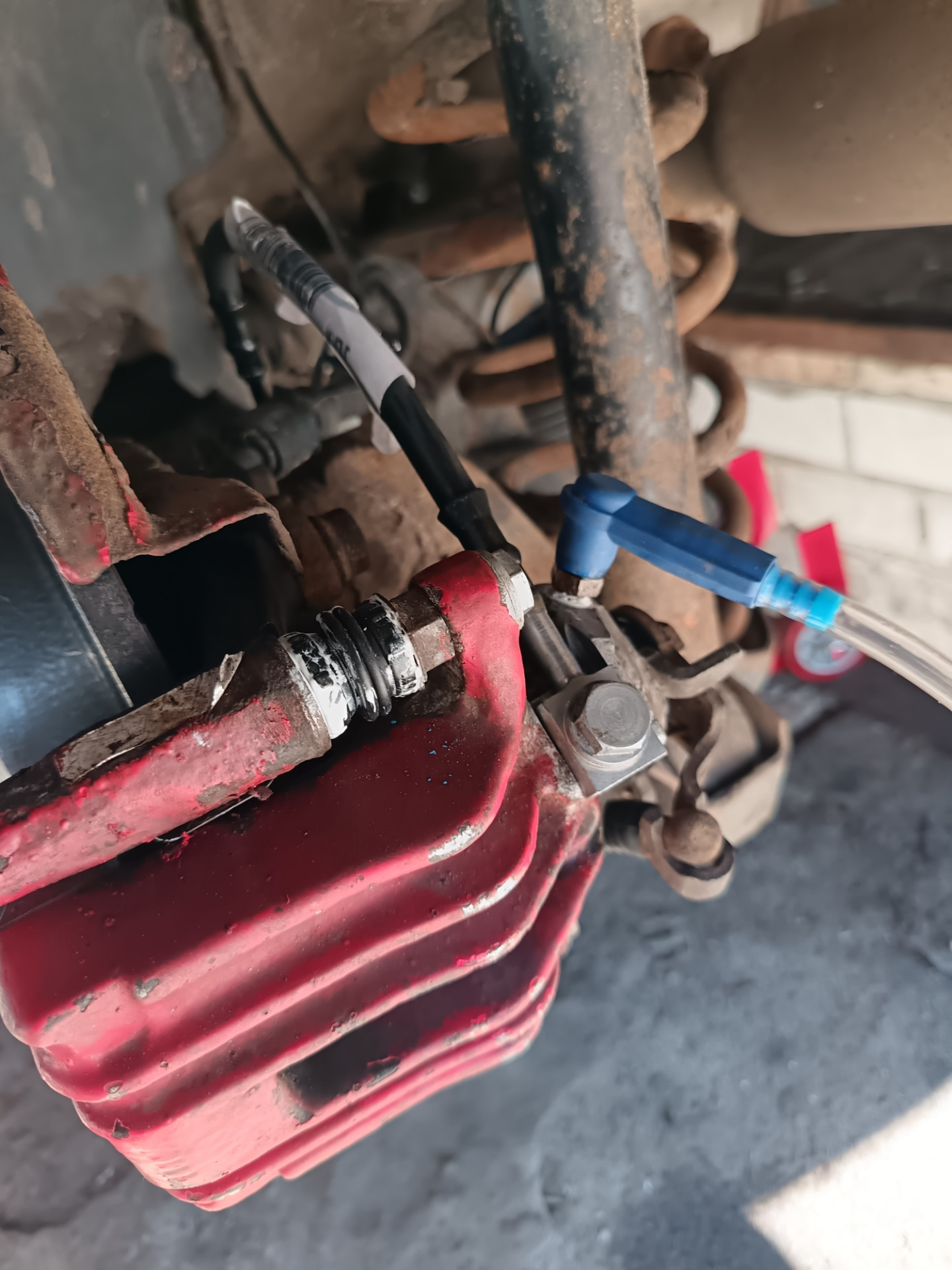

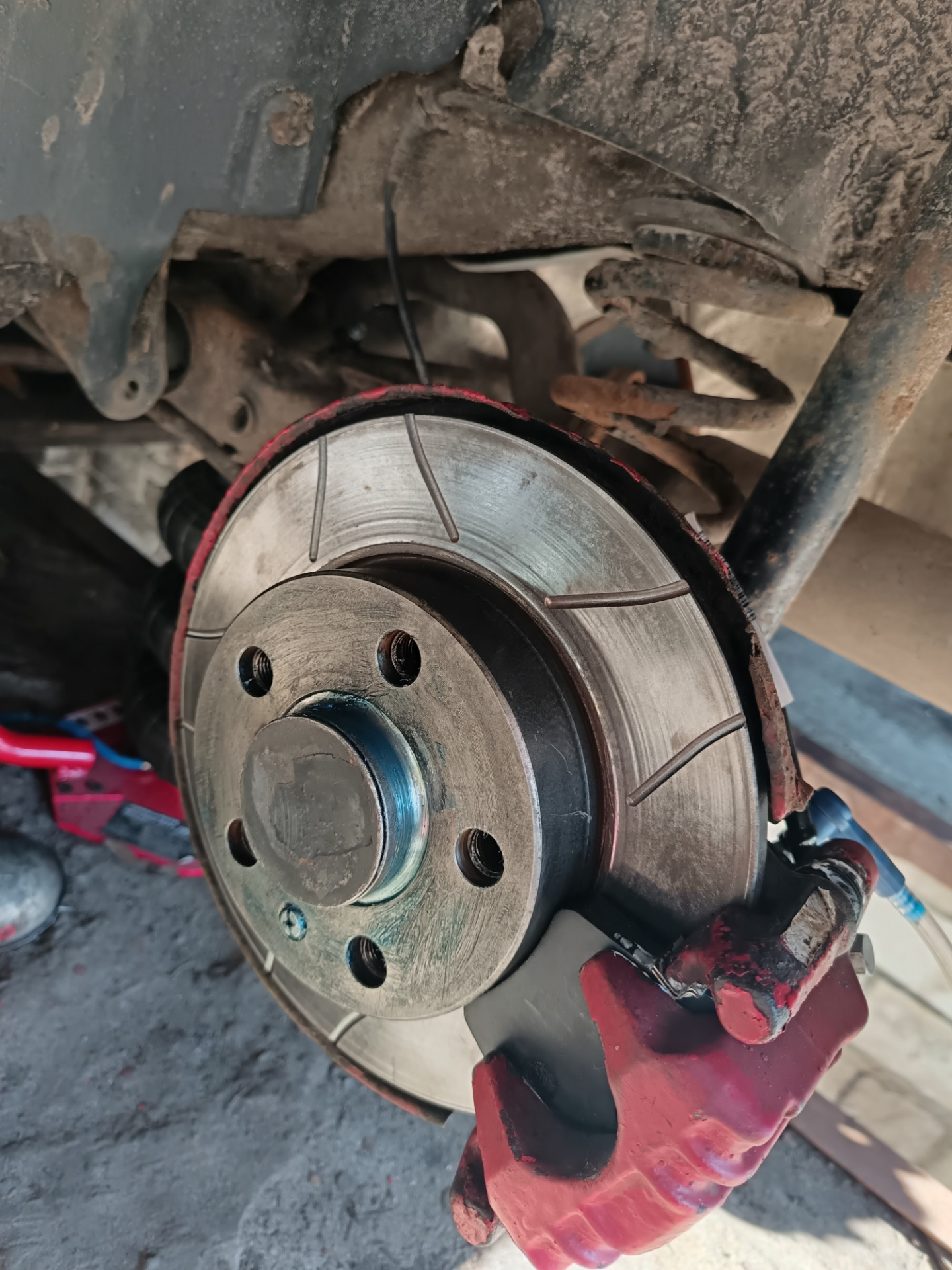

Пора уже подменить задние шланги тормозные, т.к менял их при покупке машины, диски с колодками менял где то годик назад примерно, но решил перейти на колодки от Peugeot 407, они трут весь диск не оставляя бортиков, и заменить тормозную жидкость полностью.
И так:
Тема не новая про колодки от Peugeot 407 которая берет весь диск, решил тоже попробовать, нужно 2 комплекта монтажных пластин только. Перебрал сразу 2 суппорта на правильных смазках и в путь, колодки притерлись очень быстро, берет полностью диск от слова совсем. Результатом доволен.

Приветствую!А маленькие менял, которые на балке?
Привет, да, забыл про них написать, с правым возле бака помучался знатно, место конечно такое себе.
