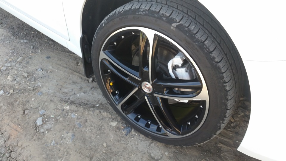

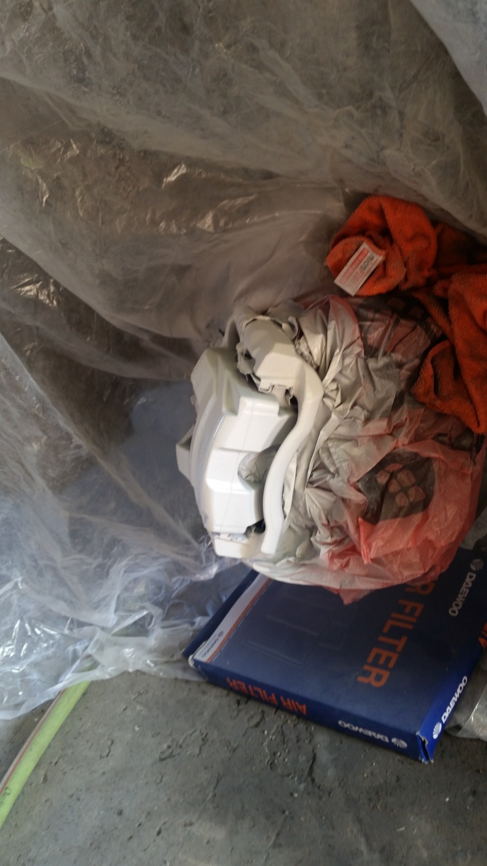

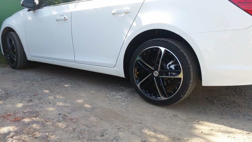

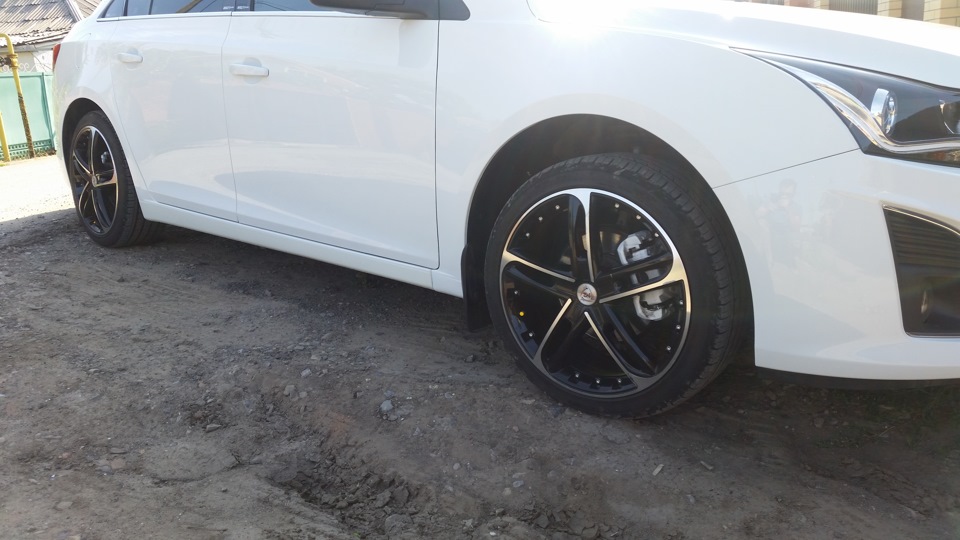

Не знаю почему, но решил покрасить суппорта в белый цвет, я подумал что будет классно, в красный сразу не хотел, уж очень вульгарно (лично мое мнение), белый цвет аккуратно как мне кажется подчеркивает стиль машины, уже гоняю 2-ой месяц полет норм ничего нигде не отлетело в плане краски.

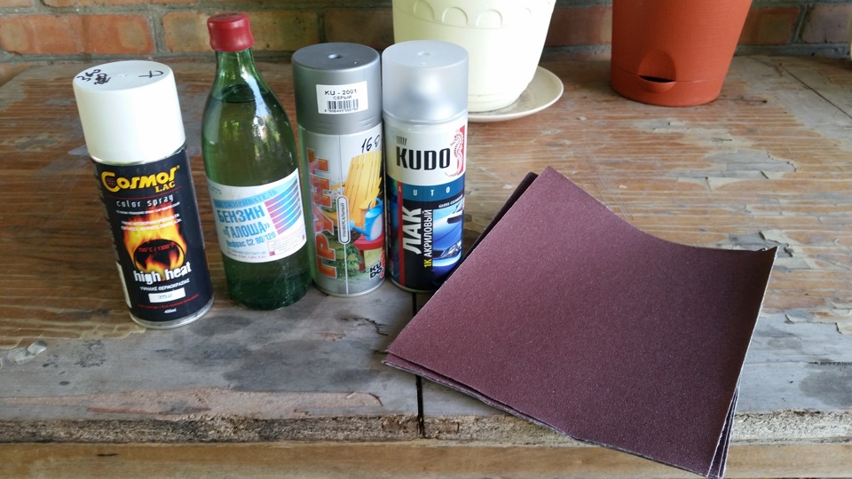

Для покраски мне понадобилось:
— Обезжириватель
— Термостойкая краска
— Грунт
— Лак
— Наждачка
— И где-то часов 5 свободного времени Лично у меня ушло где-то так времени, самое долгое ожидание, это просушка между слоями

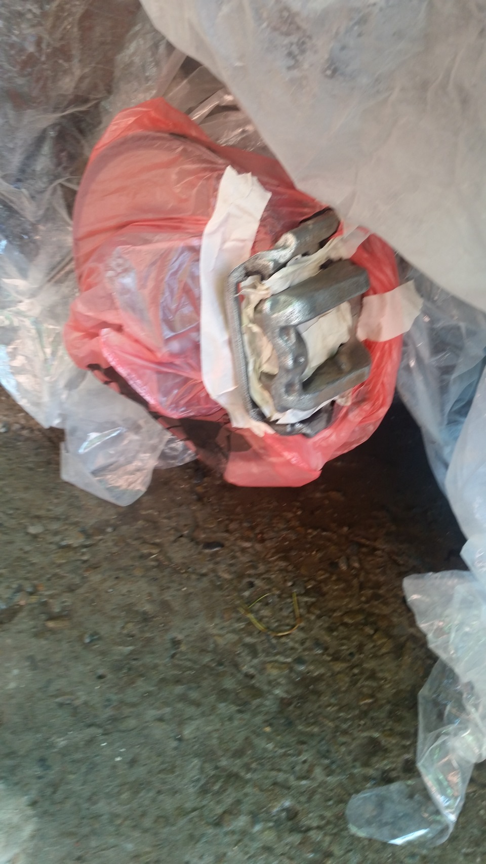

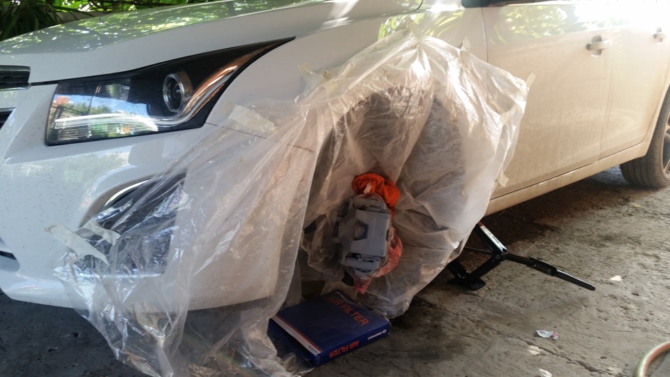

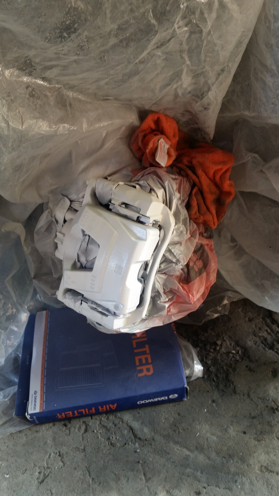

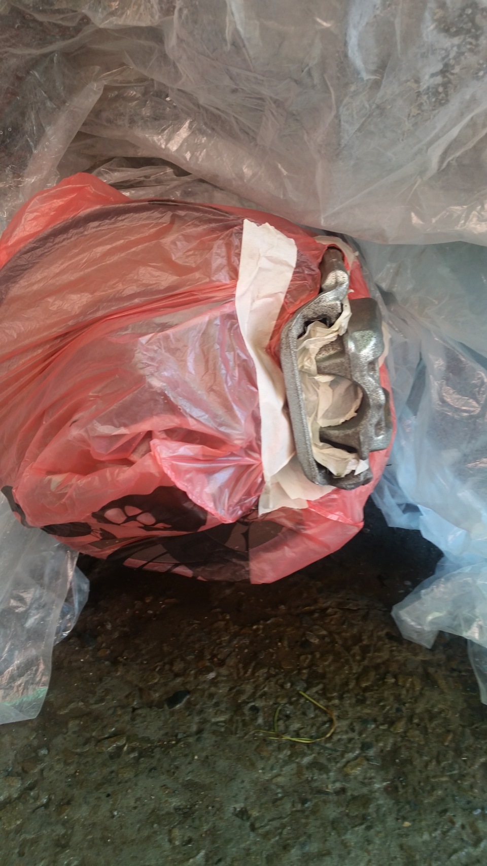

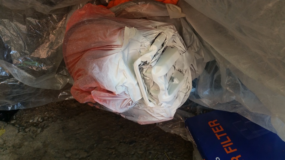

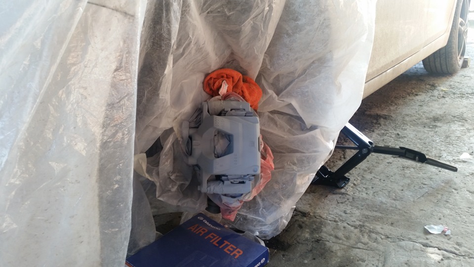

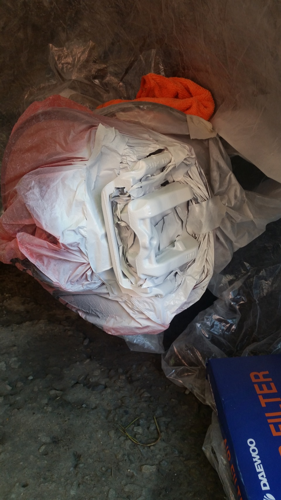

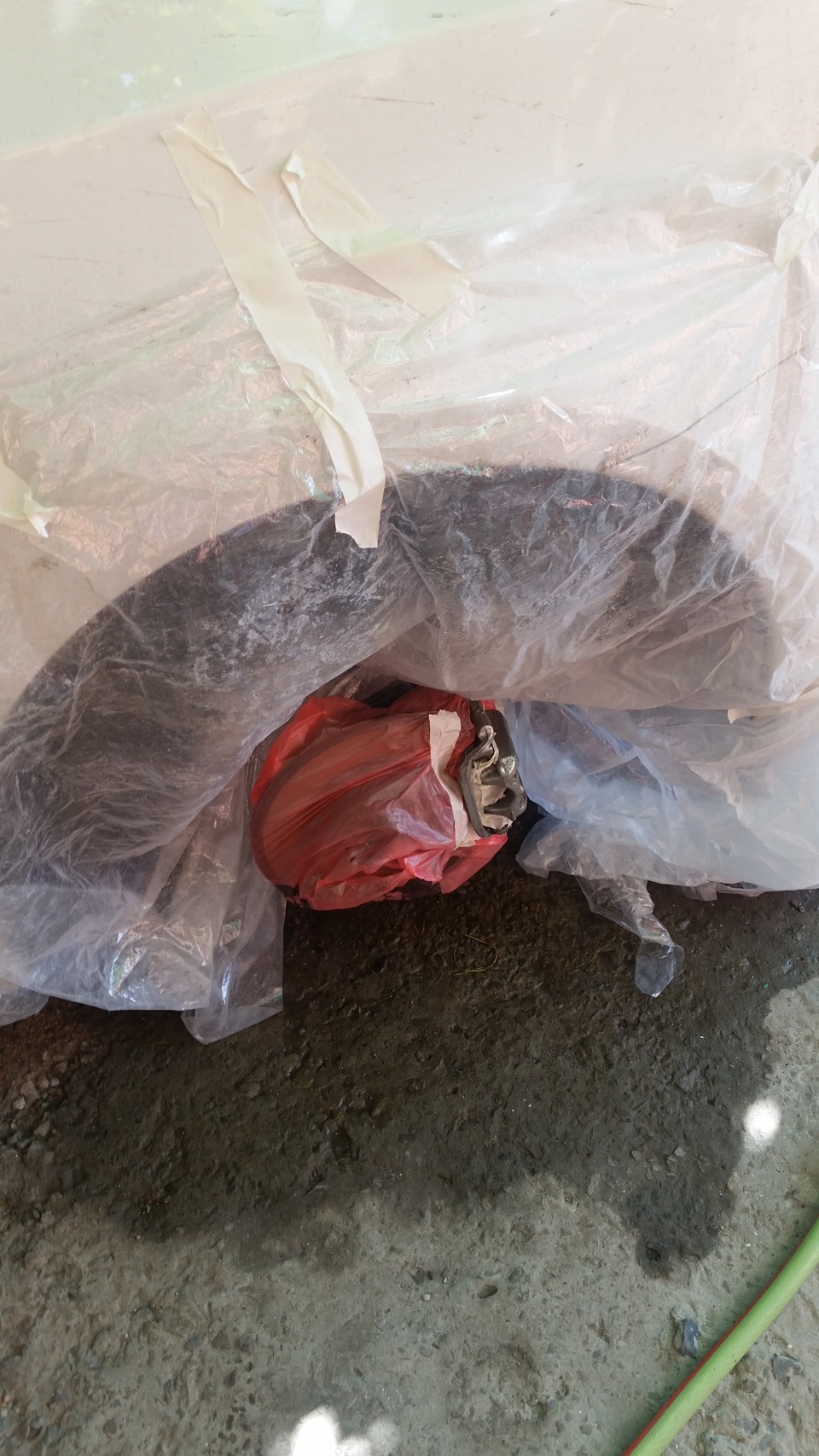

Ну погнали, сначала снимаем колесо, зачищаем наждачкой суппорт, обезжириваем его, наносим грунт (я наносил в 2 слоя, между слоями сушка в 15-20 мин, потом краска в 3 слоя (так-же сушка между слоями), ну и лак в 2-3 слоя главное не переборщить со слоями, а то будет печалька
Ну вот и все смотрите оценивайте!

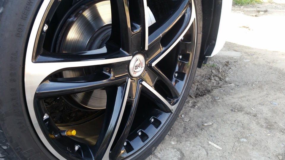

А ну и заодно пришли колпачки на ниппеля, материал металл, по весу очень тяжеленькие, я взял золотого цвета, мне кажется с черным и белым цветом авто смотрится отлично, ну тут как говорится на вкус и цвет, так сказать маленькая изюминка))

Молодец, классно, главное что самому нравится! А почему не стали красить сам тормозной диски где нет сопровождения с колодками?
Грунтовая зря, грунт потрескается
уже проездил 3,5 месяца все в порядке)
Отлично!) /p.s. Лак плохой в балоне.Краску спучивает любую(((
Ну не знаю с лаком особо не заморачивался, ну уже 2 месяца гоняю ниче не в спучило))) походу мне повезло!

Я вот тоже думал о белом цвете, но думаю колодки засерать не будут ли?))
Будут, ну и пускай, особо вид не портит, при желании можно еще покрасить))))
Ну да в принципе, повод мыть машину чаще)))))
