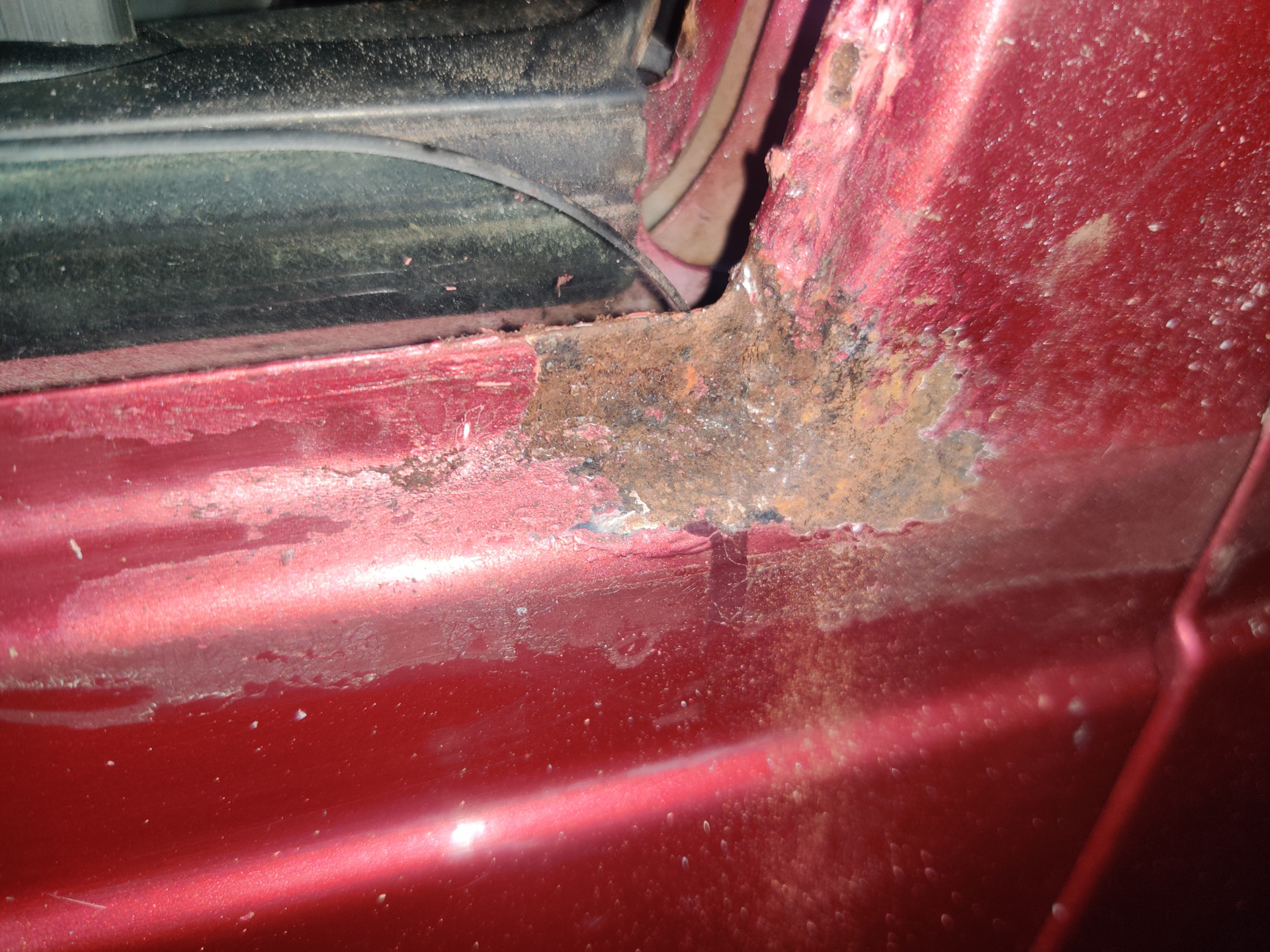

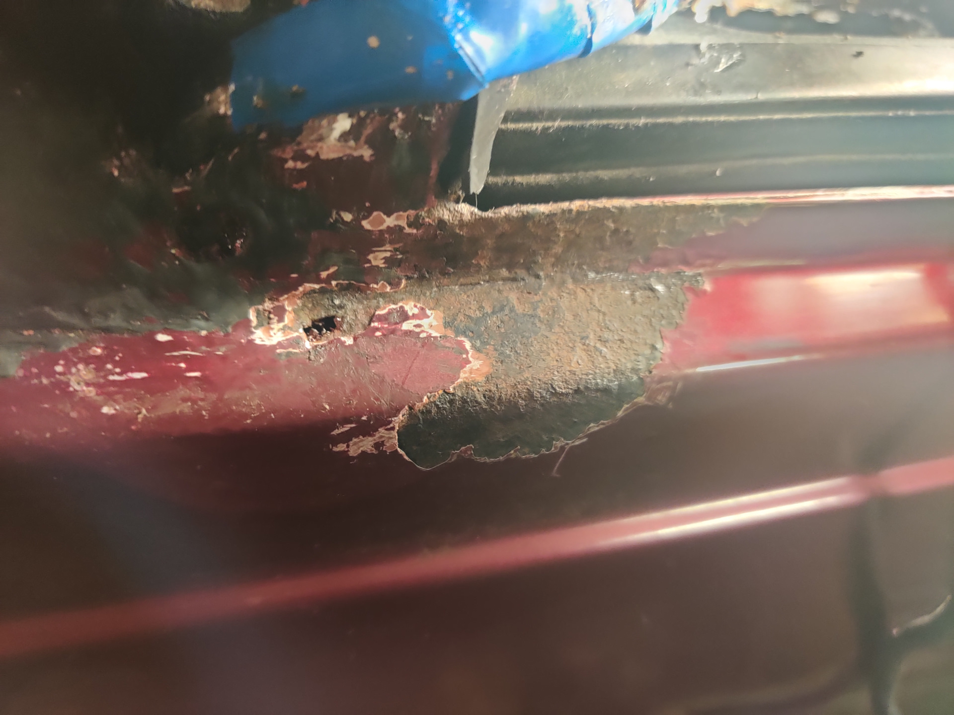

При покупке дядя-владелец мне сказал: "эти чёрные полосочки не надо отклеивать, это АНТИГРАВИЙ!".
Я послушала, думаю: "Как хорошо, машина обработана, не будет сколов, рыжиков и тд какое-то время".
И что-то меня потянуло потрогать пальчиком, что же под этой мифической "антигравийной пленкой".
А под ней сочные, хрустящие "чипсики".
Посоветовавшись с одним очень хорошим человеком с Drive2, было принято решение отклеить часть пленки… а под ней…
А под ней огромные очаги коррозии, и окрашивание из баллончика без грунтовки, лака и тд…
Так же поступила с нелепыми наклейками.
В общем, грусть, да и только.
Когда потеплеет, буду своими силами зачищать "жуков" болгаркой или пескоструйным пистолетом (ни того, ни того ещё нет, но буду думать, что лучше приобрести) и "Цинкарём". Грунтовать, красить и покрывать лаком .
Результат будет далёк от эстетики, уверена. Но и машина сама вся окрашена непонятно как, как я уже заметила. Ещё и в салоне будто карту из баллона он красил…
Не видно было в пасмурную погоду. Но интерьер второстепенен…
Главное, спасти кузов от сквозной коррозии.
Если хотите дать какие-то советы, замечания, предложения, я только за. Приму с благодарностью.
Хотите поделиться своей болью про рак кузова, тоже выслушаю с сочувствием.
Всем добра!
И терпения, конечно.
Фото прилагаю… отклеила ещё не всё. Но и так уже понятно, что всё плохо…
А ещё! Монобровь, она же мухобойка, он же дефлектор капота — будет тоже мной сниматься, но чуть попозже, тк там тоже уже всё сгнило🥲

Каждый год поздней весной и ранней осенью зачищаю очаги ржавчины, кислотным грунтом обрабатываю и краской из баллончика. С переменным успехом, конечно. В лучшем случае держится год, потом рыжина опять лезет. Но перекрашеный ребятами-малярами капот хорошо держится.
Пройдись коралом, дырки замажь холодной сваркой. Зашпатлюй и покрась.
Это самый простой и бюджетный вариант.

Добрый вечер, болгаркой это не вычистишь нормально, лучше пескоструй. А после пескоструя судя по фоткам там остануться мелкие дыры который нужно будет либо лудить либо заделывать чем то другим а это уже вложения пойдут, возможно удачно попадуться более или менее живые двери. Это если хотите что бы дыр не было.
Любят двери в этом месте зацветать без видимых причин 😕 Под зеркалами наверняка тоже есть. Пескоструй-грунт и стойки в чёрный мат из баллона, даже вид улучшится.
Да, вы правы. Под зеркалами зазорчик, а в нем вода после дождя застаивается. Там тоже ржавчина, сегодня только увидела
Даже дырочка наклюнулась.

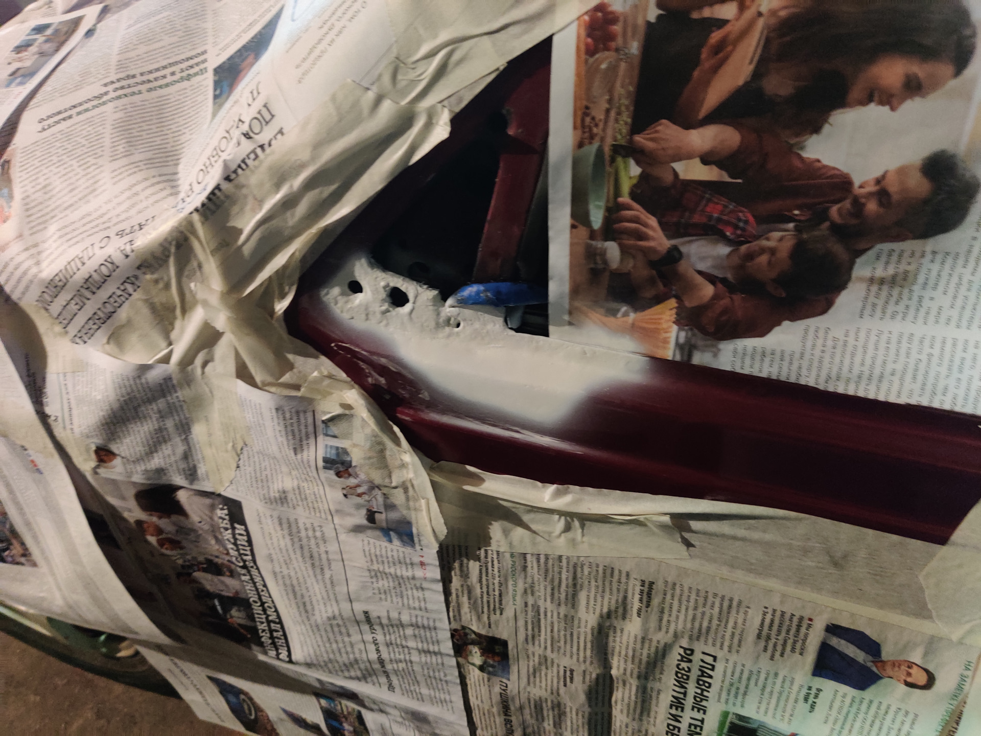

Можно просто шкурками 2х размеров будет дешевле а шурик и щетки выкинутые деньги в дальнейшем, тут почитайте на Драйве

Щётки-ерунда. Хватит до следующей весны. Компрессор и пескоструй недорогой. Действительно очищает за считанные секунды.

ozon.ru/t/tKx6Xer. Только он на горизонтальных поверхностях весьма условно работает. Дохлый компрессор 180л/мин его тянет.
BenedictCarpov, не подскажите, какое давление должен создавать компрессор и его производительность в литрах? Дело в том что у меня есть компрессор советского производства и к нему пистолет. Сделал к нему ресивер, чтобы устранить пульсацию. Я им красил с использованием и пистолета и аэрографа. И шины накачивал/подкачивал. А вот как он будет вести себя с пескоструйкой, не знаю.
Насколько я помню, у него по инструкции 4.8 атм. Но где то на 3-4 он ещё пескоструит, мгновенный расход указан большой, 380 л/мин. У меня компрессор 180/л мин, по ощущениям и того нет, ресивер позволяет работать, так как попшикивания буквально две-три секунды и уже пространство с рублёвую монету до металла очищено.

Диск коралловый зачистной

Прикупите пару тройку зачистных дисков, баллончик кислотного грунта, грунт, краску, бумажный скотч, преобразователь ржавчины. Коралл не дерёт метал, но ржавчину на ура убирает. Начните с одного элемента, глаза боятся, руки делают

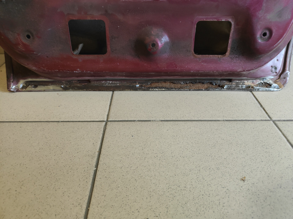

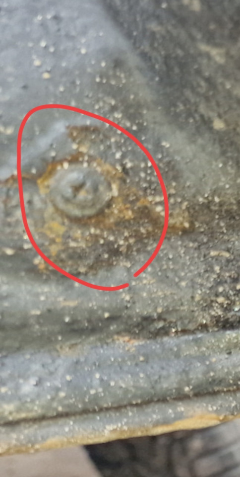

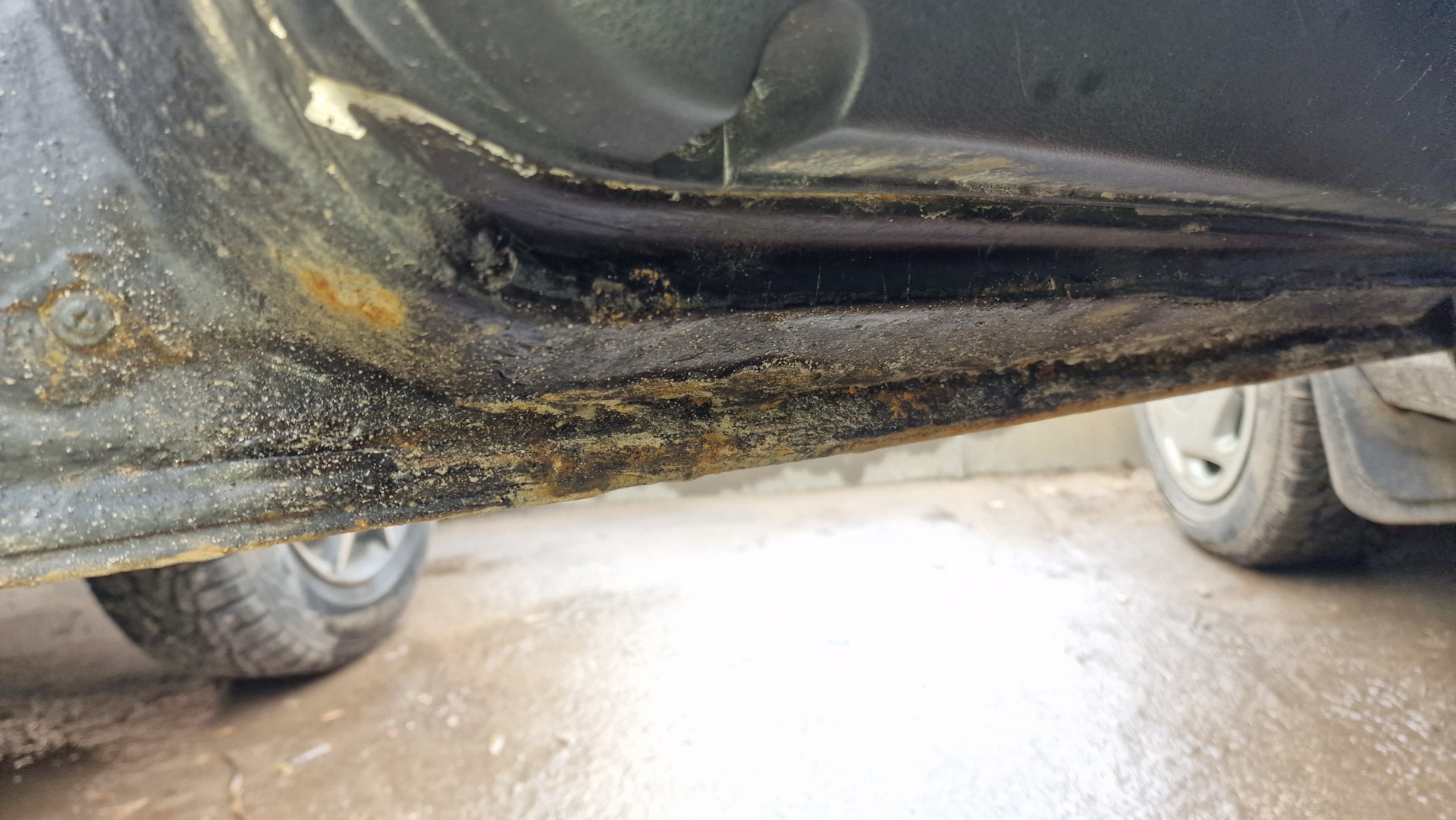

У нексии ничего страшного не гниёт, страдает лишь внешний вид, двери, арки, крылья, пороги иногда. Т.е., не развалится, можно ездить.
Да при желании лечится конечно, но да, тут вопрос целесообразности — если машина на 2-3 года покататься, набить шишки — можно и так поездить, не рассыпется, если в планах ездить дольше или получить базовые навыки кузовного ремонта — делай, не слушай ворчунов старых 😅 дверь имеет смысл делать только если она по низу в завальцовке не ржавая как на фото — иначе проще менять, завальцовку лечить очень трудоемкий процесс, не для начинающих, а так жуки на крышке багажника и на капоте легко уберутся если сквозняк не вылезет, вопросы только к дверям
Ну да, тут спасать уже нечего — либо не трогать, либо почистить, подмазать и не париться. Интересно кого там держит этот малый 😅

Проживет, куда она денется. Просто будет гнить потихоньку и нижняя кромка двери со временем разложится на хрустящие снеки.
Зачем в утиль то, продавать конечно, тут чета жути нагоняют. Ну да, ржавенькая конечно, но тут по дорогам и хуже варианты ездят, у тебя по сути если днище с порогами нормальные ещё, то вся проблема чисто в навесном, а это при желании меняется на менее гнилое с разборки и катается дальше. Короче пока на ходу не поддувает — все нормально, не парься)) откатаешь свое и продашь спокойно если цену адекватную поставить

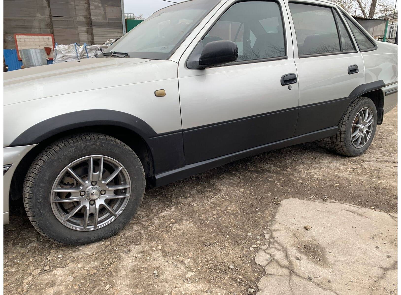

Зачистить, загрунтовать грунтом, прямо от души обычным гф-021, пушсало разогретое и пластиковые накладки. Ещё 20 лет прослужит, если раз в пару лет обрабатывать 😁
Ого, так аккуратно смотрится. Мне нравится! Надо попробовать, спасибо вам! Если было бы еще видео, как именно так, как на фото сделать, вообще супер бы было😁
Фото не моё, но планирую купить эти пластмасски прозапас 😁
Это не будет считаттся, , комбинированным цветом, , ? Не надо же птс менять, если вот так по низу и сами стойки дверные черным закрасить?
Это будет считаться даже изменением конструкции, если инспектор попадётся вредный. А стойки у большинства машин чёрные.
Тогда лучше серым буду делать

Дверь по хорошему менять надо, купить на разборке в цвет похожий и не париться.
Начнете сами красить только здоровье свое повредите, женское здоровье особенно слабое когда дело касается химии.

Красить это не самое страшное, нужно еще подготовить к покраске, а это очень вредно все. Я сам маляром работаю очень давно, так что в теме)
Лучший выход, не красить ничего, а копить деньги на другую машину.
По нынешним ценам проще старую перекрасить полностью с ремонтными вставками из толстой оцинковки.

Это я к тому, что замена двери не особо поможет, потому что она вся такая… капот, багажник, двери.
На СТО, кстати, говорили, что дно вроде живое. но опять же. а как надолго?
Пока айтесь, наберитесь опыту и денег и поменяйте на другую машину. Это будет самым бюджетым вариантом.
