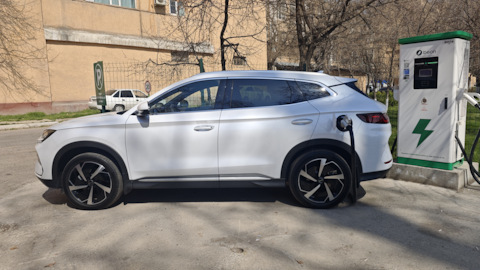

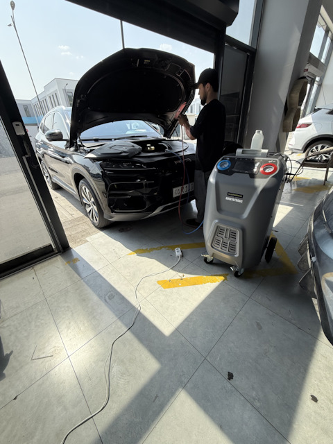

После того как фреон сменил и парни говорят что блоки сваязанные с этим обновили, я замечаю какое то странное поведение при зарядке.
В тот момент когда 99%.
В одном случае это сразу 100%. И не замечаю калькуляция слова на приборке. В след раз 99% и нормальное такое пара тройка минут 40-20-10 квт условно падает заряд пишет калькуляция. Что всегда происходило до замены фреона. Вот и такое через раз.
В остальном все нормально ездит проблем не имеется.

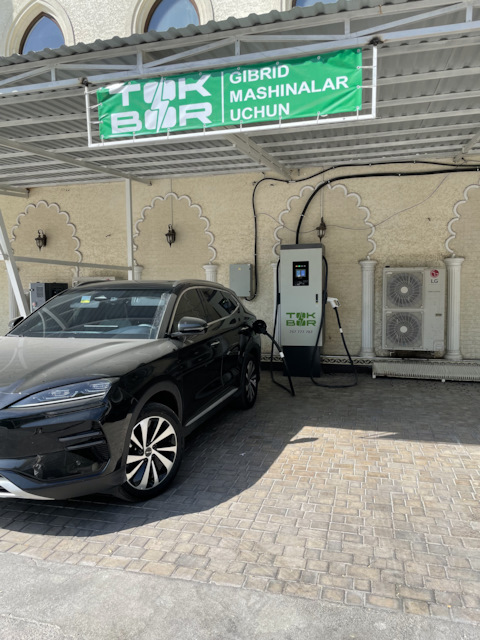

И всегда это быстрые зарядки.
Вы знаете, это абсолютно нормально. Батарея стабилизировалась. Калькуляция тоже бывает, но не всегда, впервые пол года было как и у вас, практически каждый раз после 99%…
Так и надо, периодическая проверка батареи, калибровка вроде. На этом последнем проценте сверяет реально ли до 100% заряжает. Поэтому есть в инструкции рекомендация заряжать до 100% после нескольких неполных зарядок
