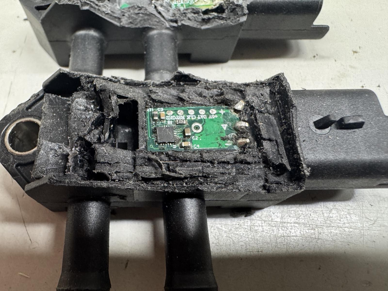

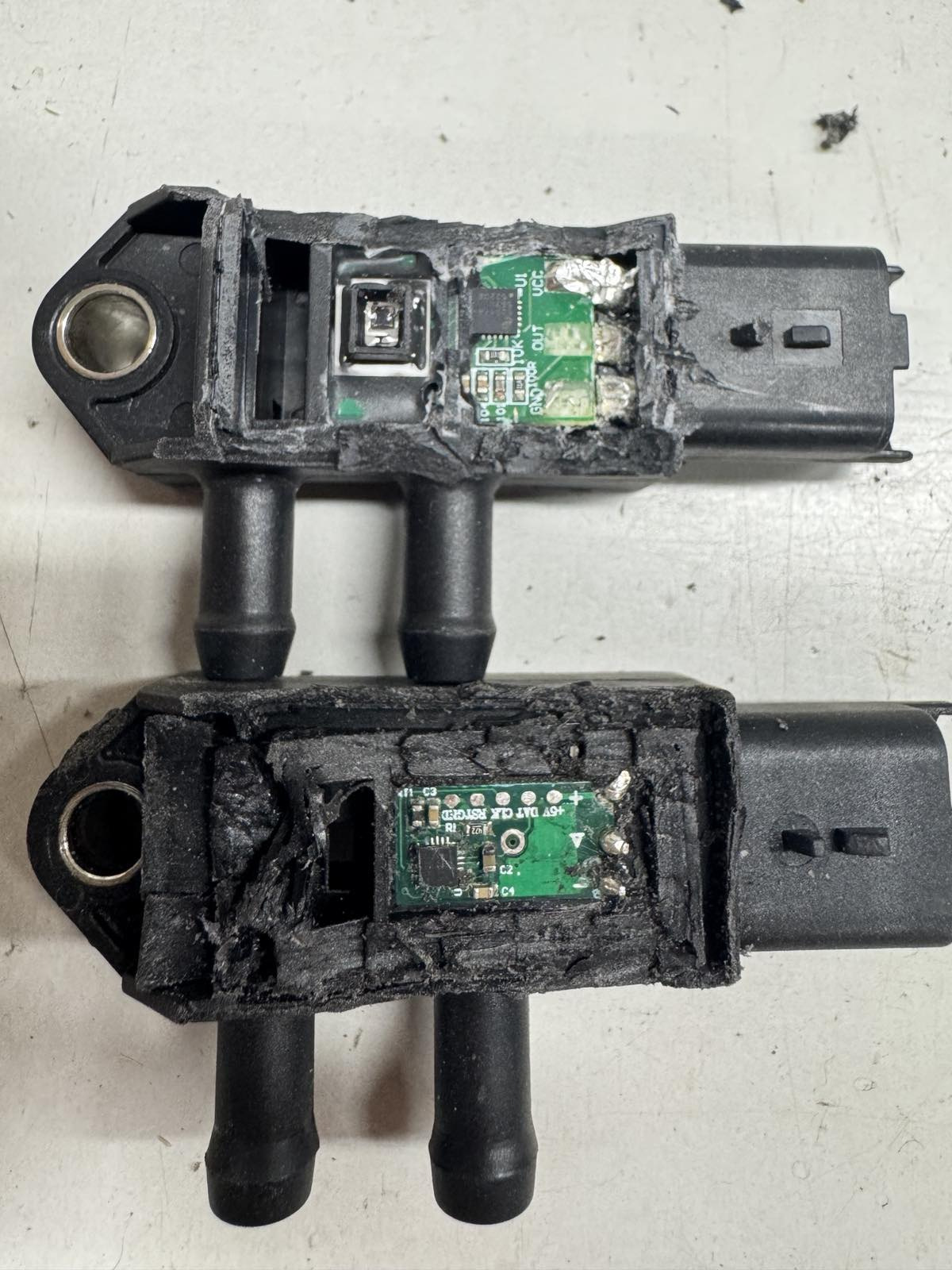

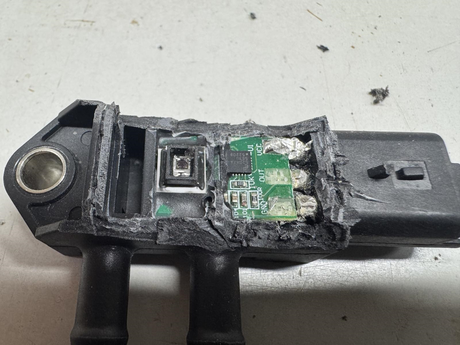

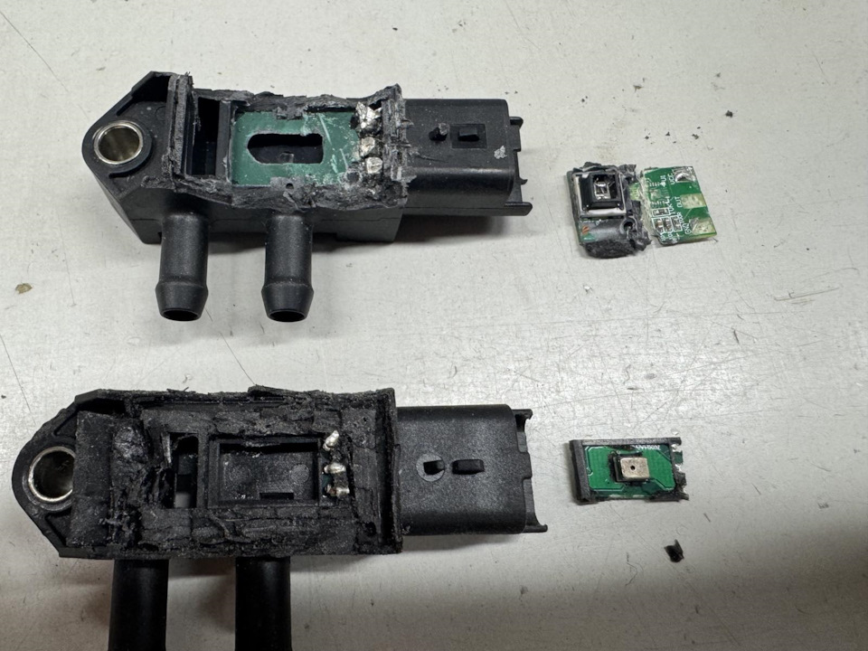

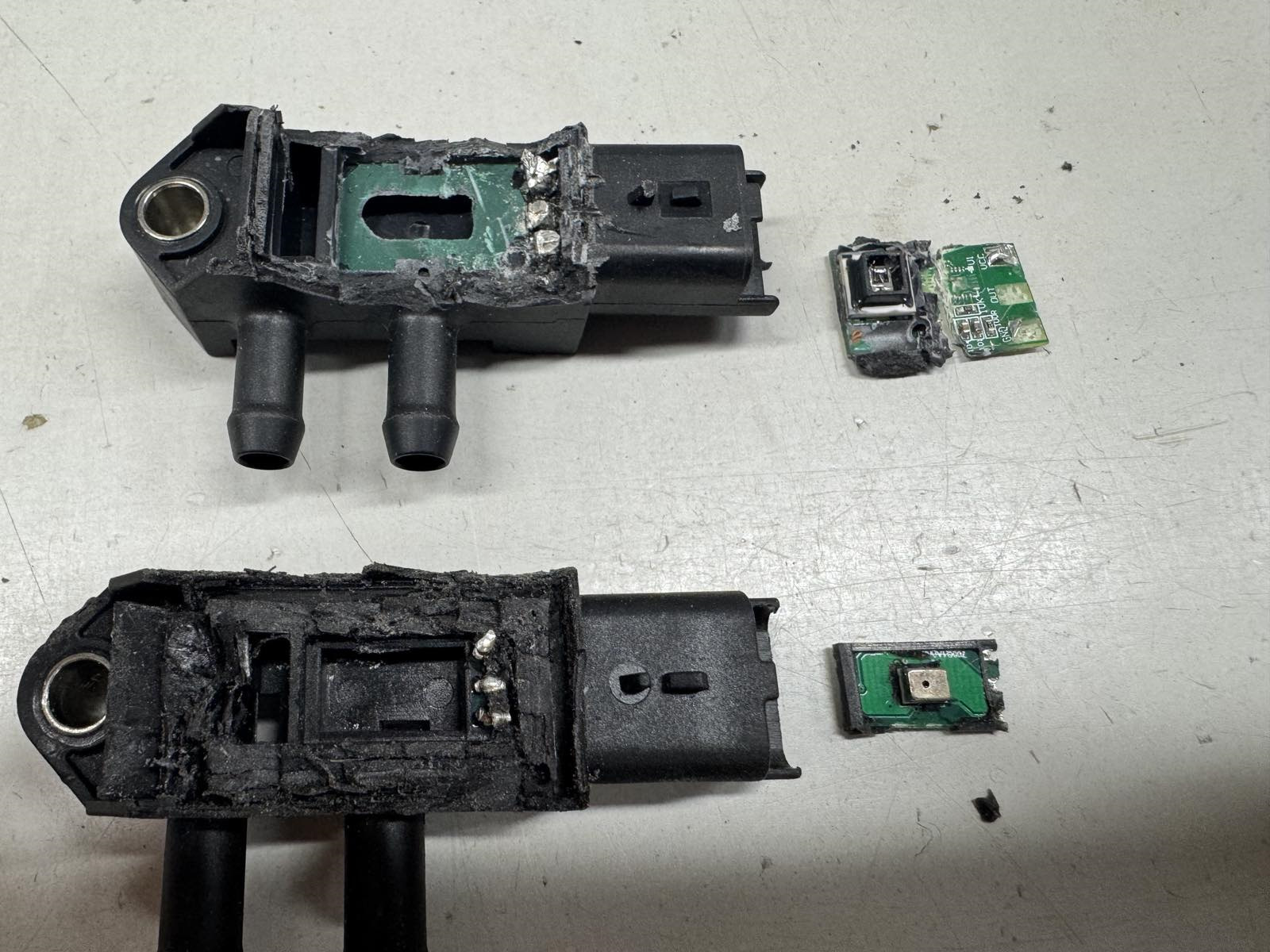

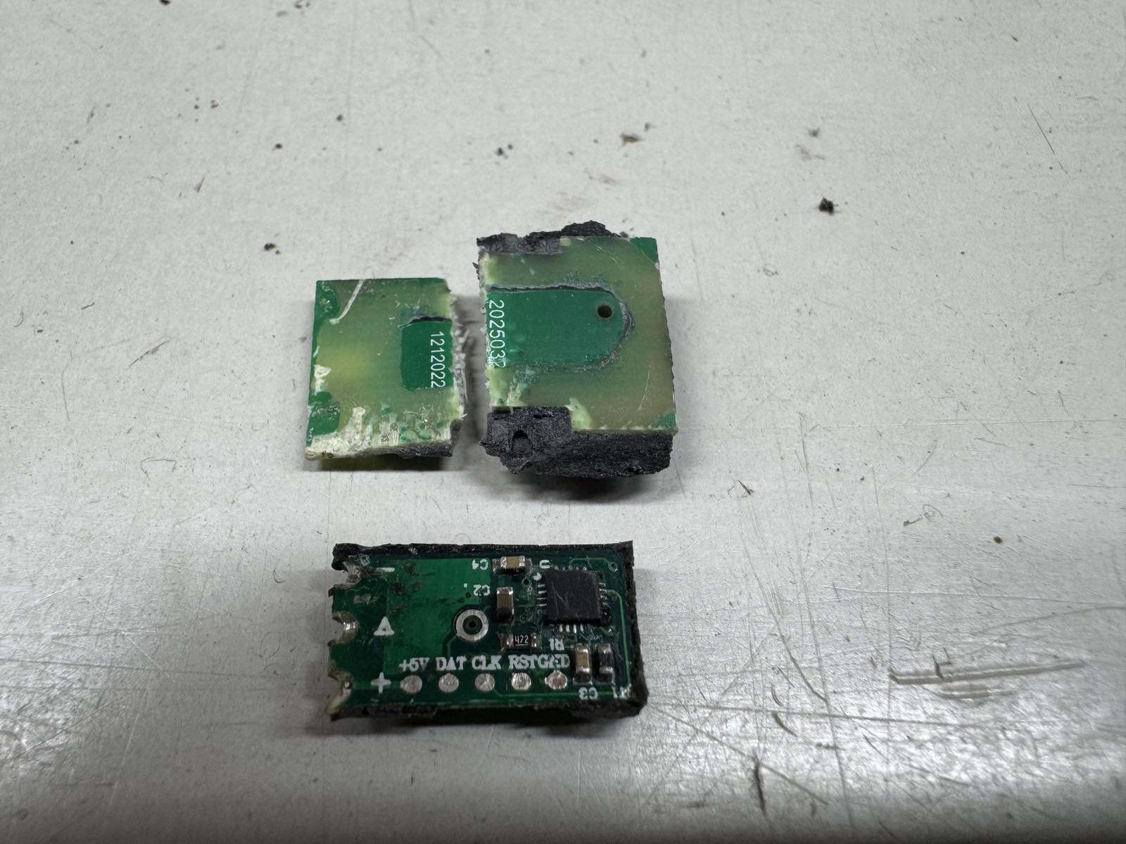

Поэтому я захотел посмотреть, что у них внутри и почему они выходят из строя. И возможно ли их отремонтировать, на это надеялся слабо, так оно по итогу и оказалось.

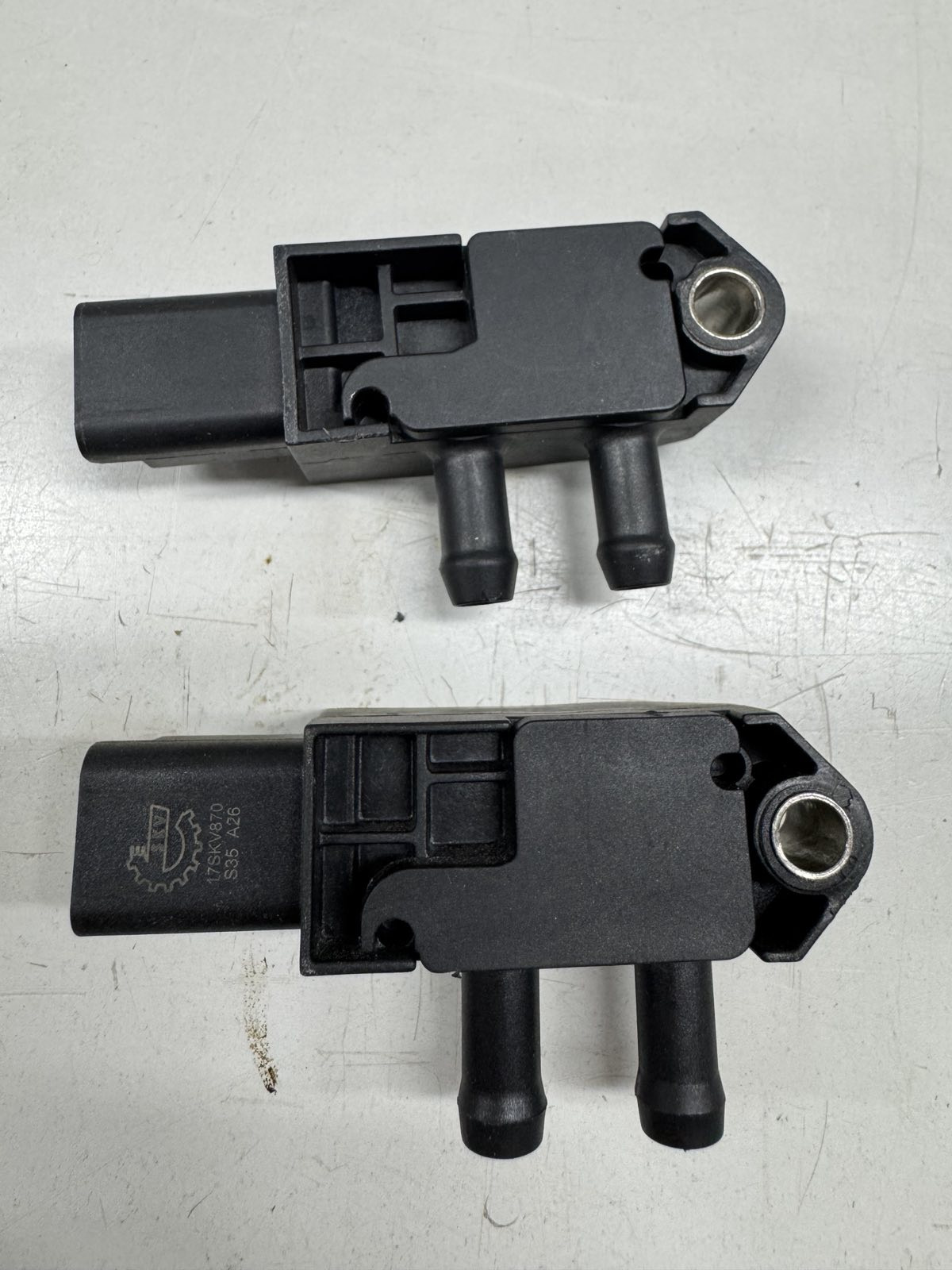

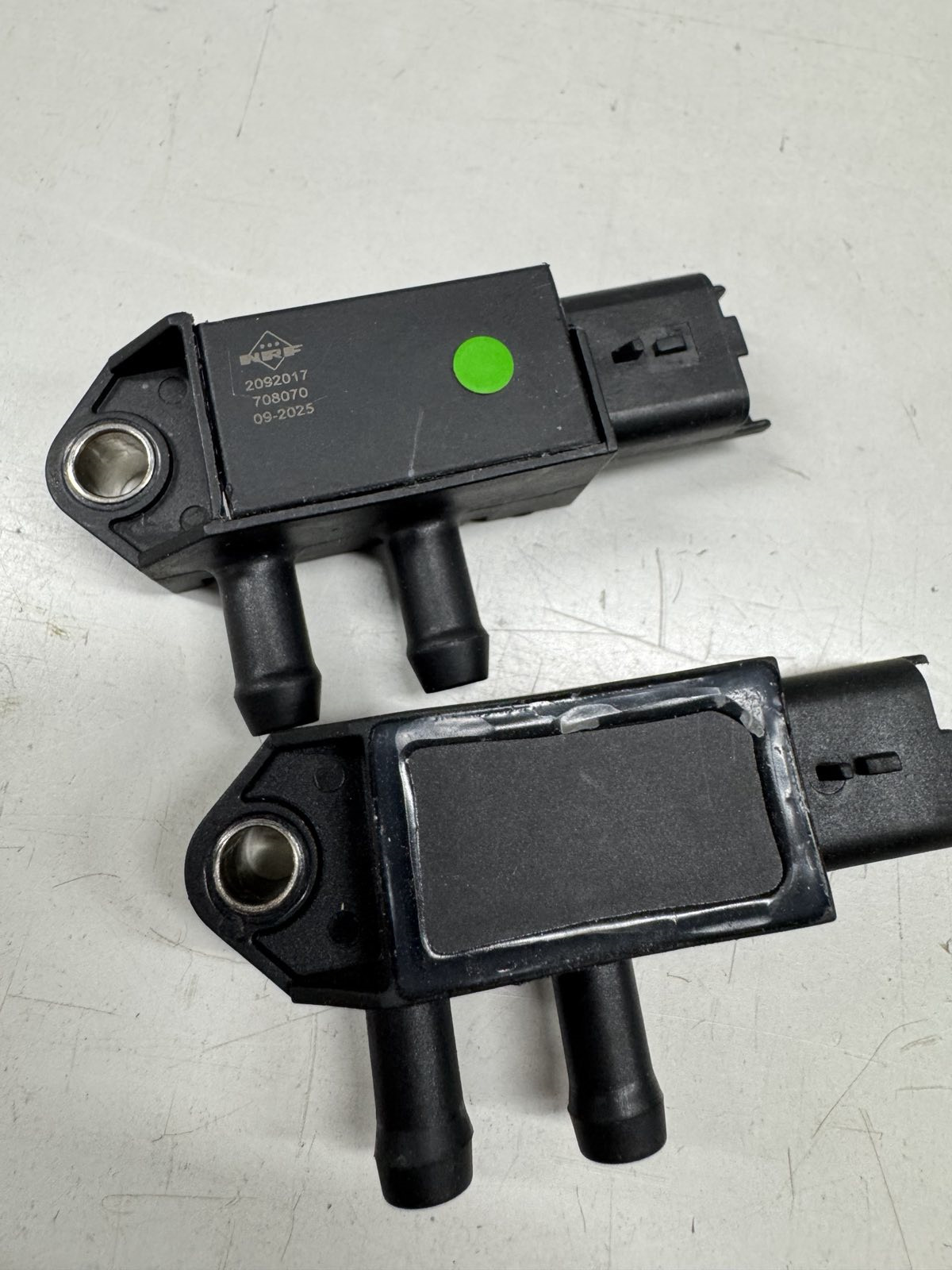

Мне по почте прислали 2 неработающих датчика — один NRF, второй SKV, купленный на озоне и нерабочий сразу.

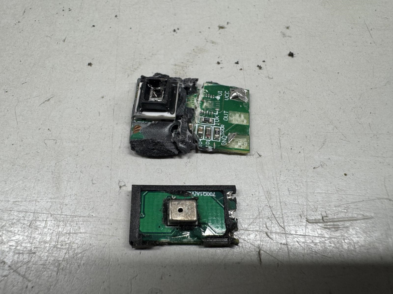

Сразу скажу, что все неремонтопригодно. Все залито и заплавлено в корпусе, без разрушения корпуса до плат не доберешься. А если даже разрушить корпус, платы тоже в пластик вклеены или заплавлены. Точно можно сказать, что NRF выполнен гораздо лучше озоновского. Ну и цена на него соответствующая качеству исполнения.

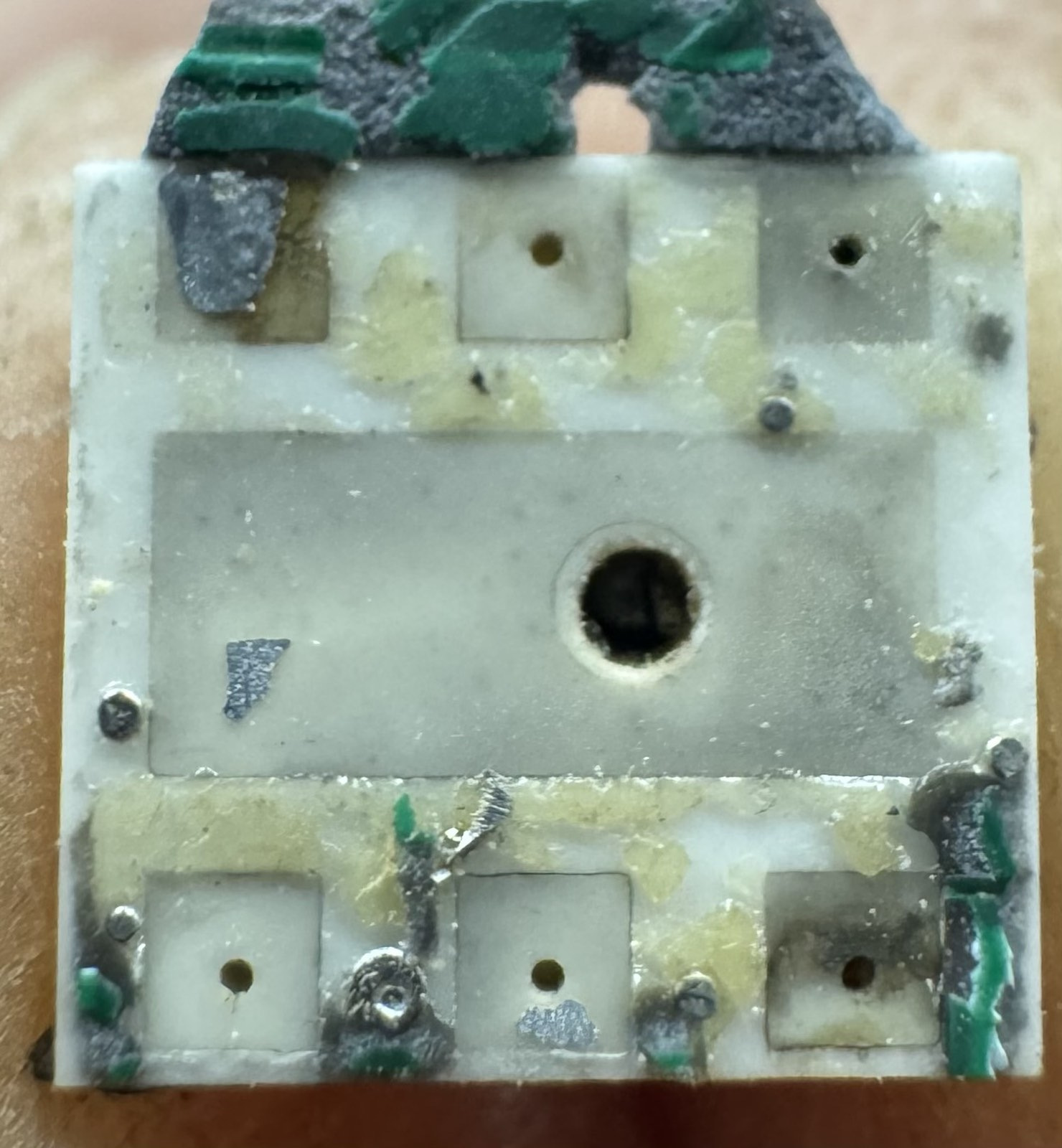

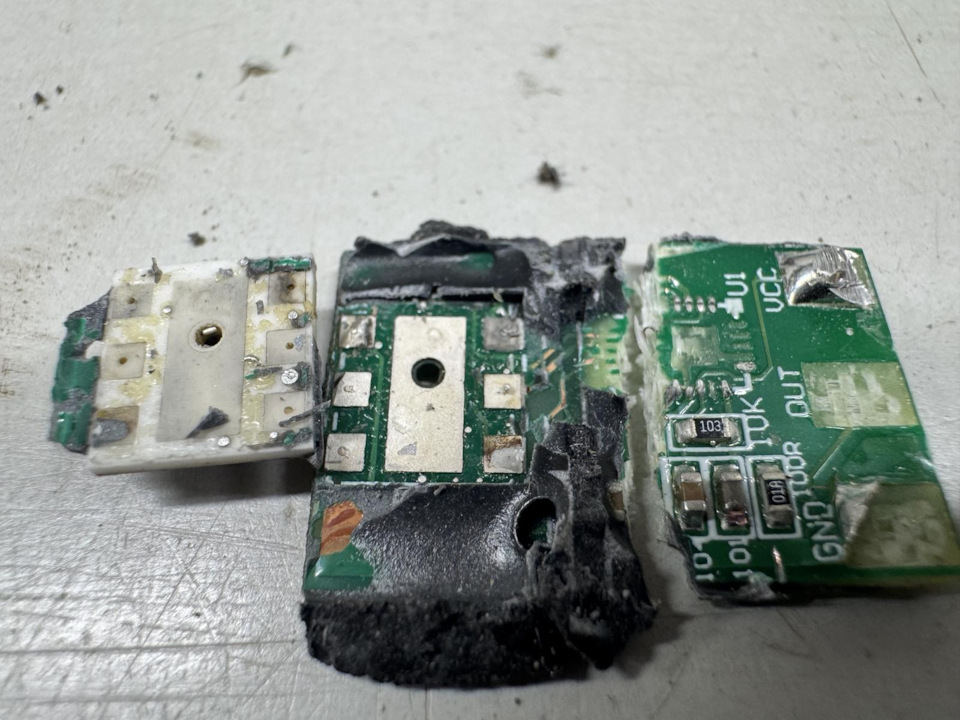

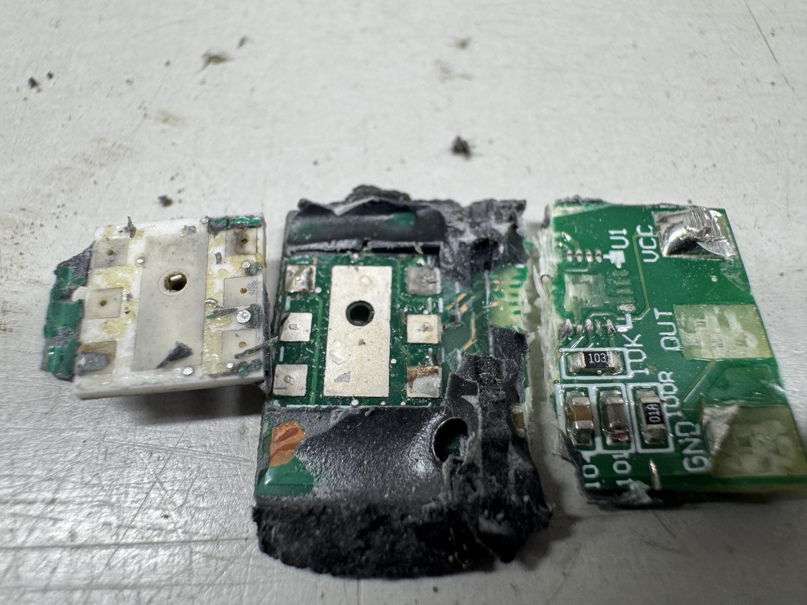

На пятаках самой мембраны датчика видны следы окислов черного цвета. Скорее всего дорожки посеребренные и от воды они окислились. Серебро окисляется таким цветом. До этого здесь в чате писали, что из датчика выпадали капли воды, после просушки еще некоторое время работал. Но окисление уже не остановить. То есть вероятнее причиной выхода из строя является вода в выхлопных газах…
На этом фото в центре отверстие для газов, по контуру пятаки для припаивания. А между ними желтый клей. Так вот он, по идее, должен быть равномерно по контуру отверстия для воспрепятствования попадания влаги на контакты. И тут видно, как он нанесён. Скорее всего на дорогих оригинальных датчиках этот клей нанесен равномерно и хорошо защищает контакты. А на всех аналогах примерно как на этом фото — вроде он есть, но толку от него никакого.
Что можно сказать по итогу — если сломался оригинальный датчик диф давления, лучше купить новый оригинал, цена конечно негуманная — от 100 до 200$, но это решит проблему надолго. Купив аналог за гораздо меньшие деньги — это как в лотерее — может повезет и датчик поработает, а может и нет)
Как вариант поискать оригинал б/у, но барыги просят за него порой слишком много — видел цены от 80$ и выше. Но иногда бывают варианты и за 20$. Но с каким пробегом этот датчик будет — тоже большой вопрос.

Skv — на первых фото оторван провод питания. Если оторвался не во время вскрытия — тогда понятно, почему он изначально не работал.
По поводу посеребрения — вы слишком переоцениваете ценность этих датчиков, слишком жирно для них такое. Тут обычный бессвинцовый припой
Пытался сразу открыть аккуратно, подрезал ножом по контуру… Но там типа лабиринтного уплотнения и все это клеем залито. Поэтому дальше разбирал варварскими методами, скорее всего там все я поотрывал при разборке. 😁
А насчет припоя, не знаю, какой есть. Главное что окислено от воды.

Я не знаю как на Рено, но почитав по этому датчику на других авто, много где замена делаются через сервисное ПО. Через него делаются инициализация нулевого давления. Может причина неработающих датчиков с маркетплейса и прочих неоригинальных именно в этом?
Точно нет, иногда работает месяцами без проблем
Я так понимаю, этот датчик показывает диф давление по сажевому фильтру. Есть вопрос: какой от него идёт сигнал до эбу: аналоговый или цифровой? Если знать параметры сигнала, что является нормой, по идее можно на условной атмеге сделать эмулятор этого сигнала
Вот как раз этим я собирался заняться немного позже. Купить обычный датчик диф давления в магазине электроники и попытаться внедрить его в машину. Но какой сигнал идет еще не проверял🤔
Тут ещё бы замерить осциллографом что выдает оригинальный датчик на машине, и тоже самое сделать на дизеле, или бензиновых моторах того же vag. Меня не покидает ощущение, что они выдают плюс минус одно и то же
Это следующий этап. Надо найти время только. Пока работает датчик, нет особо желания заниматься🤣
