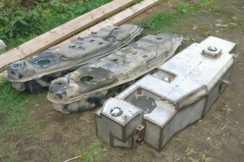

цена вопроса была 49 тыс сам бак + 5 тыс снять старый и установить новый(сейчас цена у них на замену бака 6500 р). Датчики, насос и клапана перекидываются со штатного на новый.

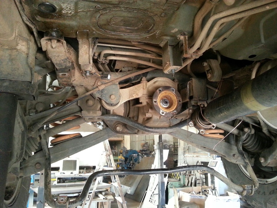

Сначала была мыслишка сэкономить 5 тыс и поменять самостоятельно. Но все-таки решил поехать туда лично и пусть они ковыряются. Ух как я был не прав, допуская мысли о самостоятельной замене :=-O:

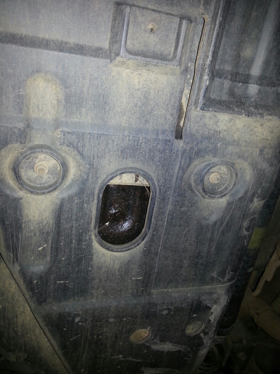

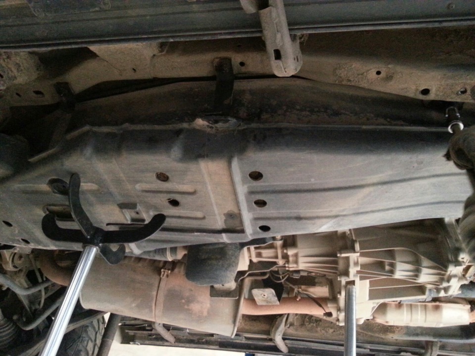

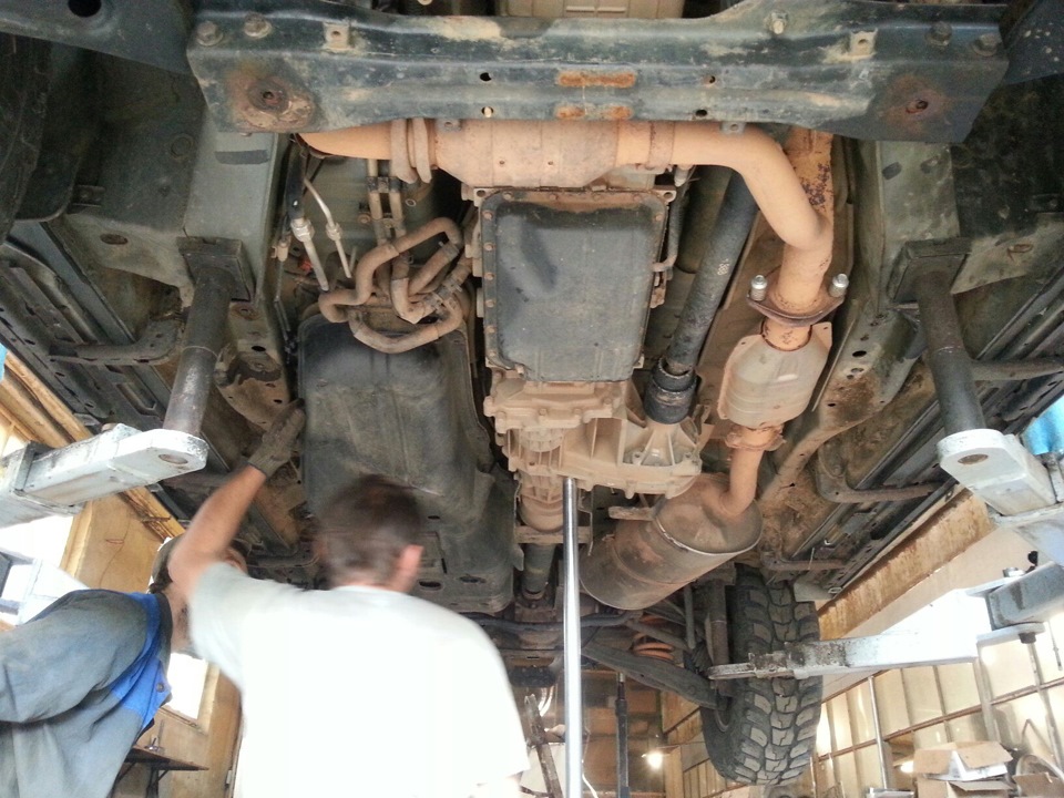

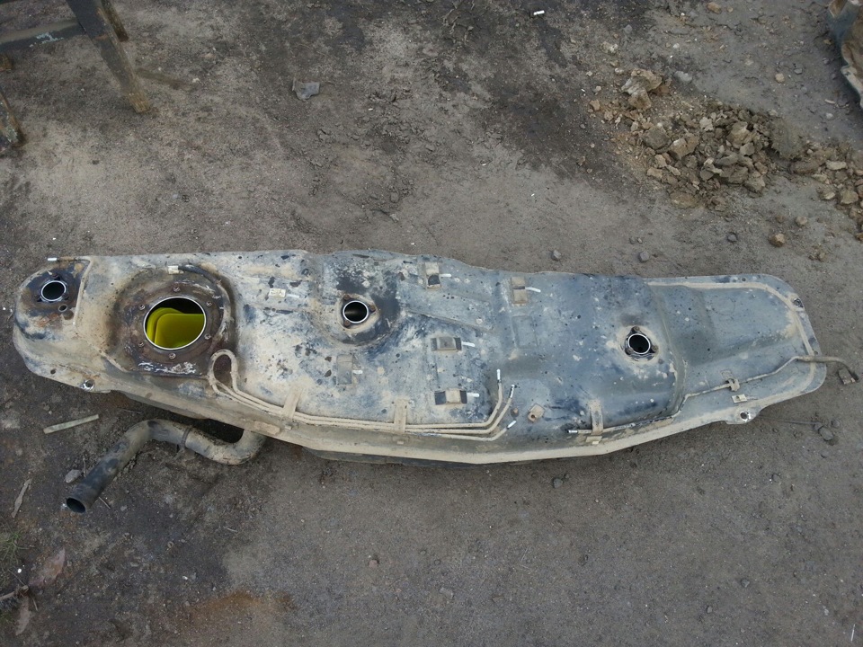

Чтобы нормально поменять бак, нужно открутить траверсу, которая держит АКПП, нужно открутить задний стабилизатор и кардан задний. При откручивании траверсы прокрутился один болт и траверса встала. Парни изъ@бывались как могли, чтобы открутить траверсу. В итоге открутили.
Затем начали откручивать задний стабилизатор. Обломили один болт крепления втулки стабилизатора. Они сказали, что только у одного П4 открутился стабилизатор нормально. У всех остальных ОБЯЗАТЕЛЬНО парочка болтов обламывается. Приходится высверливать. Они чуть ли не ставки ставили сколько болтов сломают)))

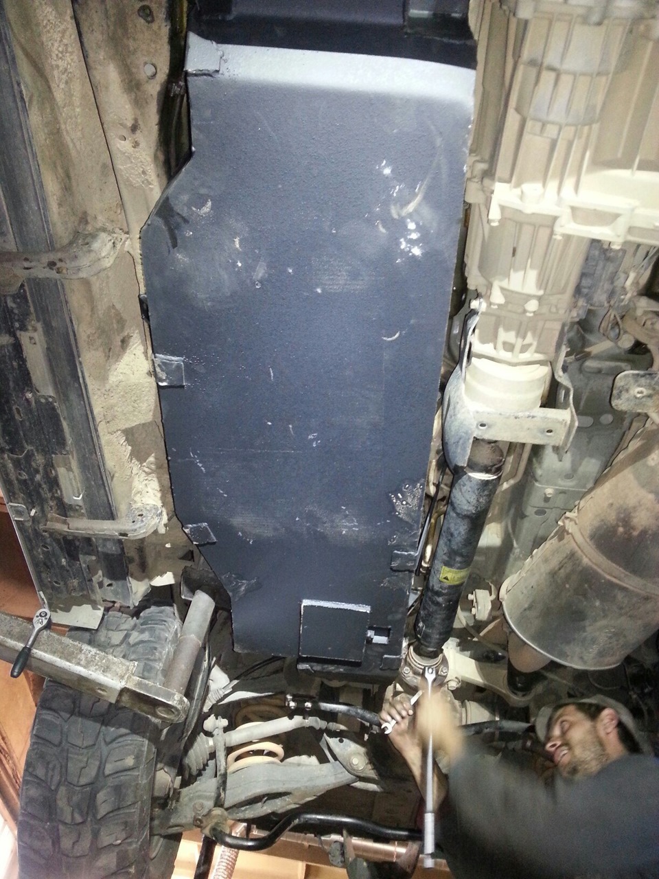

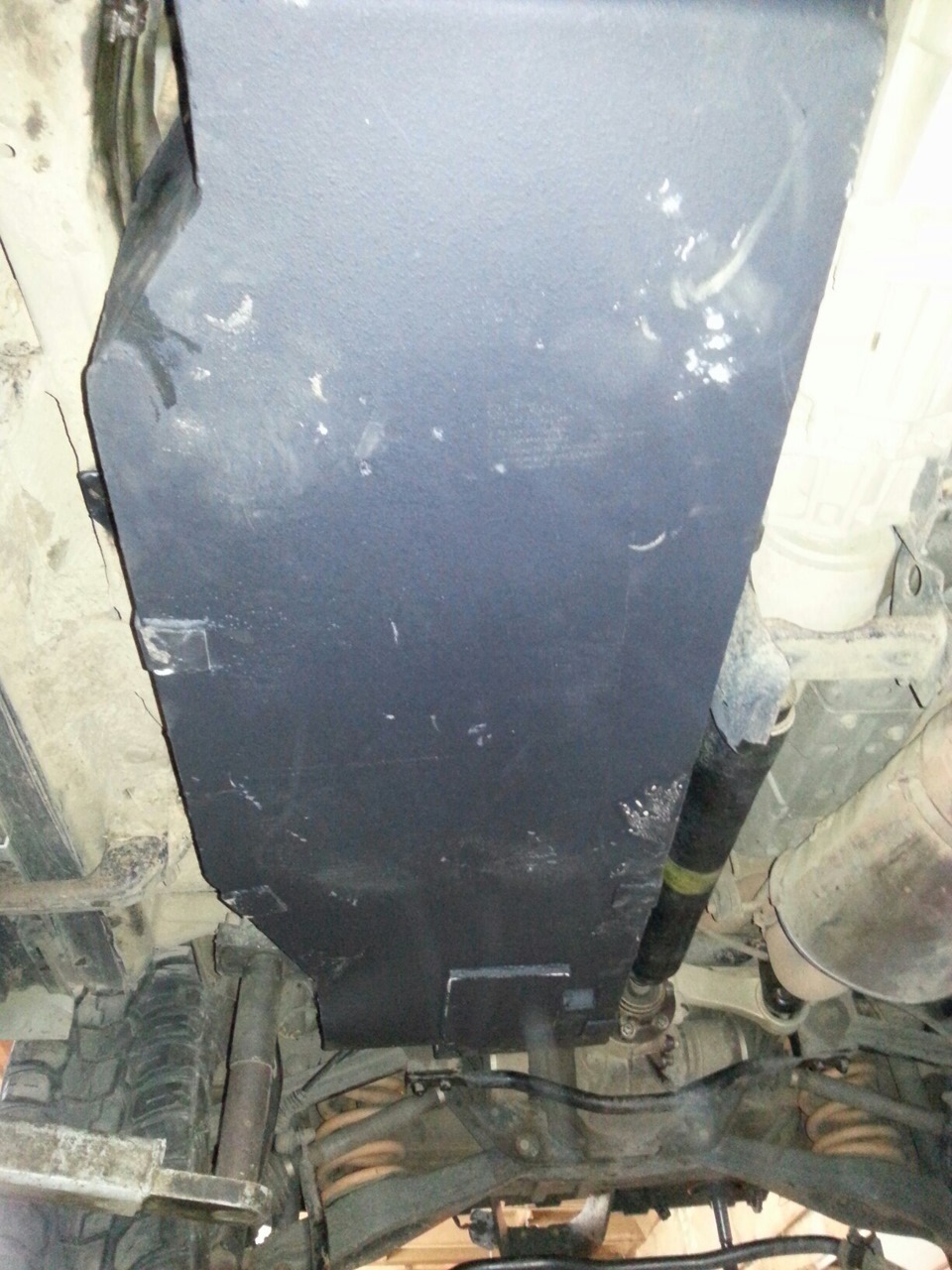

затем отцепили фишку с бака, заглушили горловину, чтоб бензин не выливался. сняли все навесное, переставили на новый бак, опрессовали его( процедура проверки на утечки) под давлением. И начали установку на авто. Корячились они вдвоем долго, подгоняли по креплениям. Пришлось защиту композитную резать, чтоб не мешала баку.
В итоге все установили. времени ушло 9.5 часов.

Здравствуйте. А можно фото с композитной что пришлось отрезать.
Фото отрезанной композитки нет. Не сфоткал, а под машину лезть щас не хочется. От малой части, которая прикрывает раздатку отрезан один угол, который заходит на новый бак
