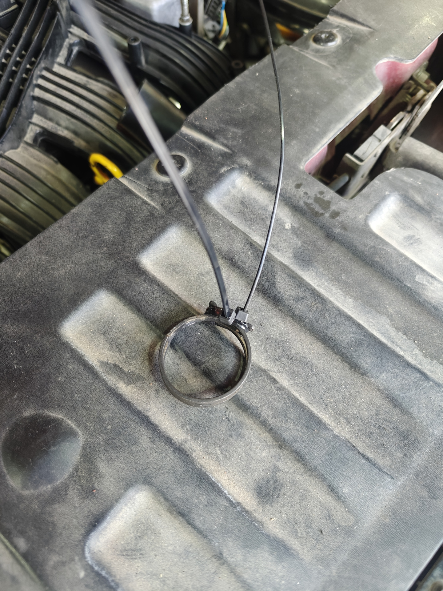

Монтаж тоже не представляет трудностей, прошелся наждачкой по штуцеру, что бы снять старый герметик (верх на герметике, низ нет), установил через герметик VICTOR REINZ и низ тоже, намазав посадочные места внутри патрубка. Для затяжки были куплены червячные хомуты 25-40, но решил попробовать поставить родной, для этого сжал его в тисках за ушки и надел две пластиковые стяжки для удержания.
Далее хомут одел на патрубок, патрубок одел на штуцер и обрезал стяжки
Низ аналогично зафиксировал пружинным хомутом

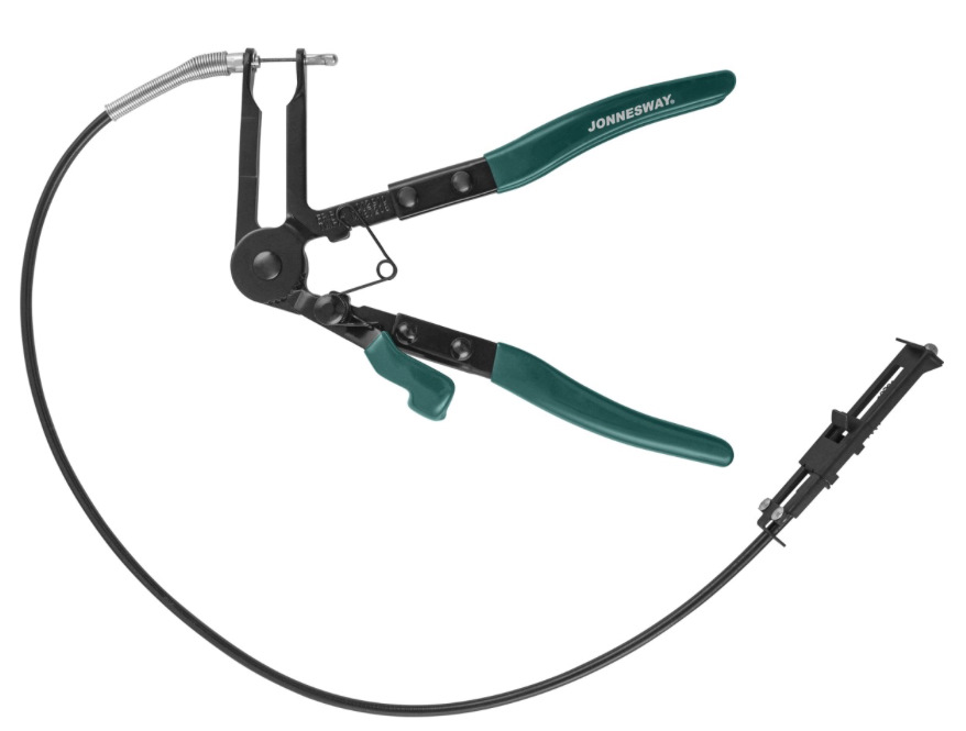

Для труднодоступных пружинных хомутов есть такое приспособление www.jonnesway.ru/product/…60021-zajim-dlya-homutov/ Пользуюсь таким давно.
К верхнему хомуту вы им не подлезите, как и любым другим
