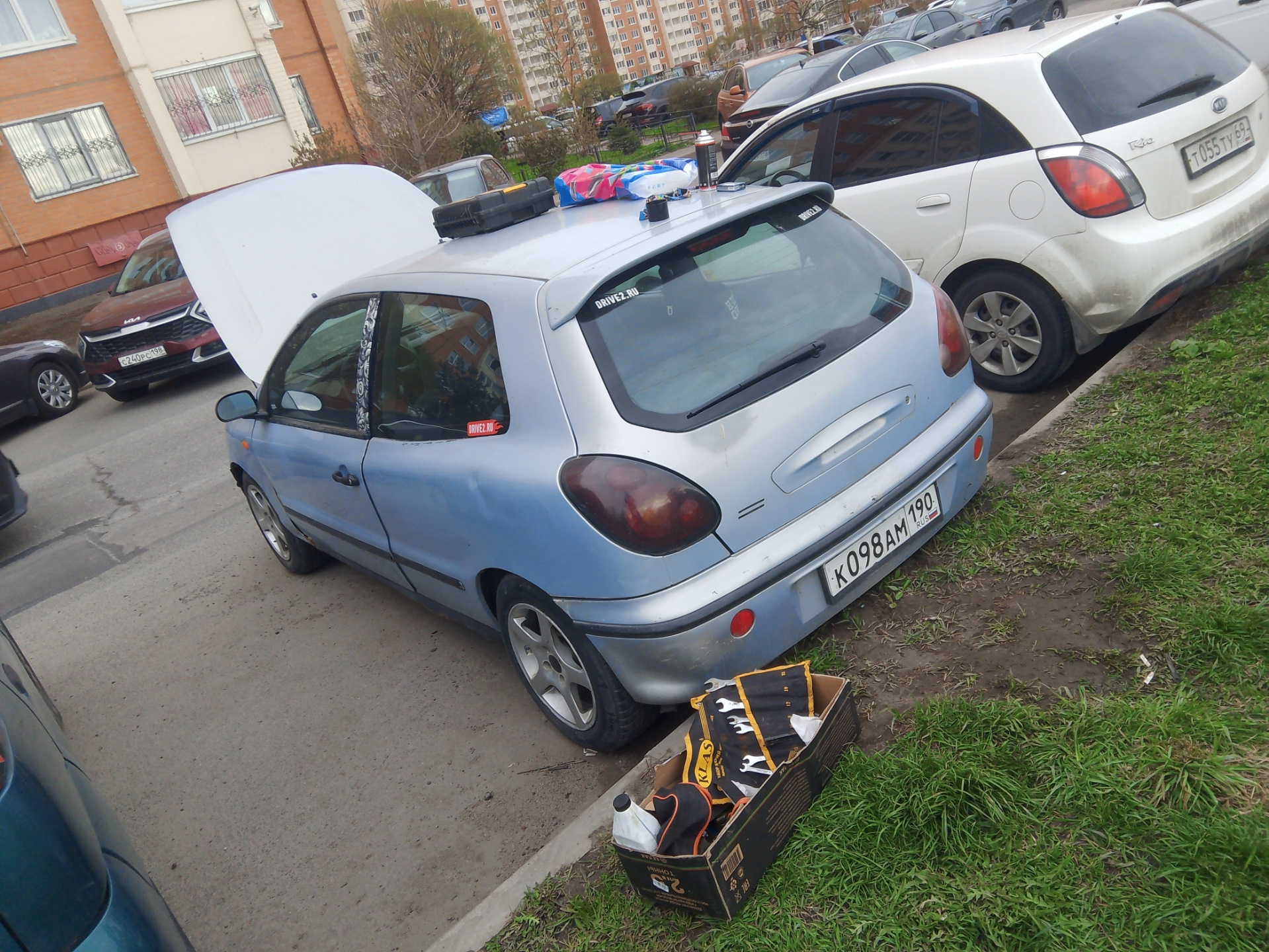

Доздраперма Товарищи! Всех с праздником! Красный день календаря, ну я и пошёл мирно трудиться в Мае над Джонни😁

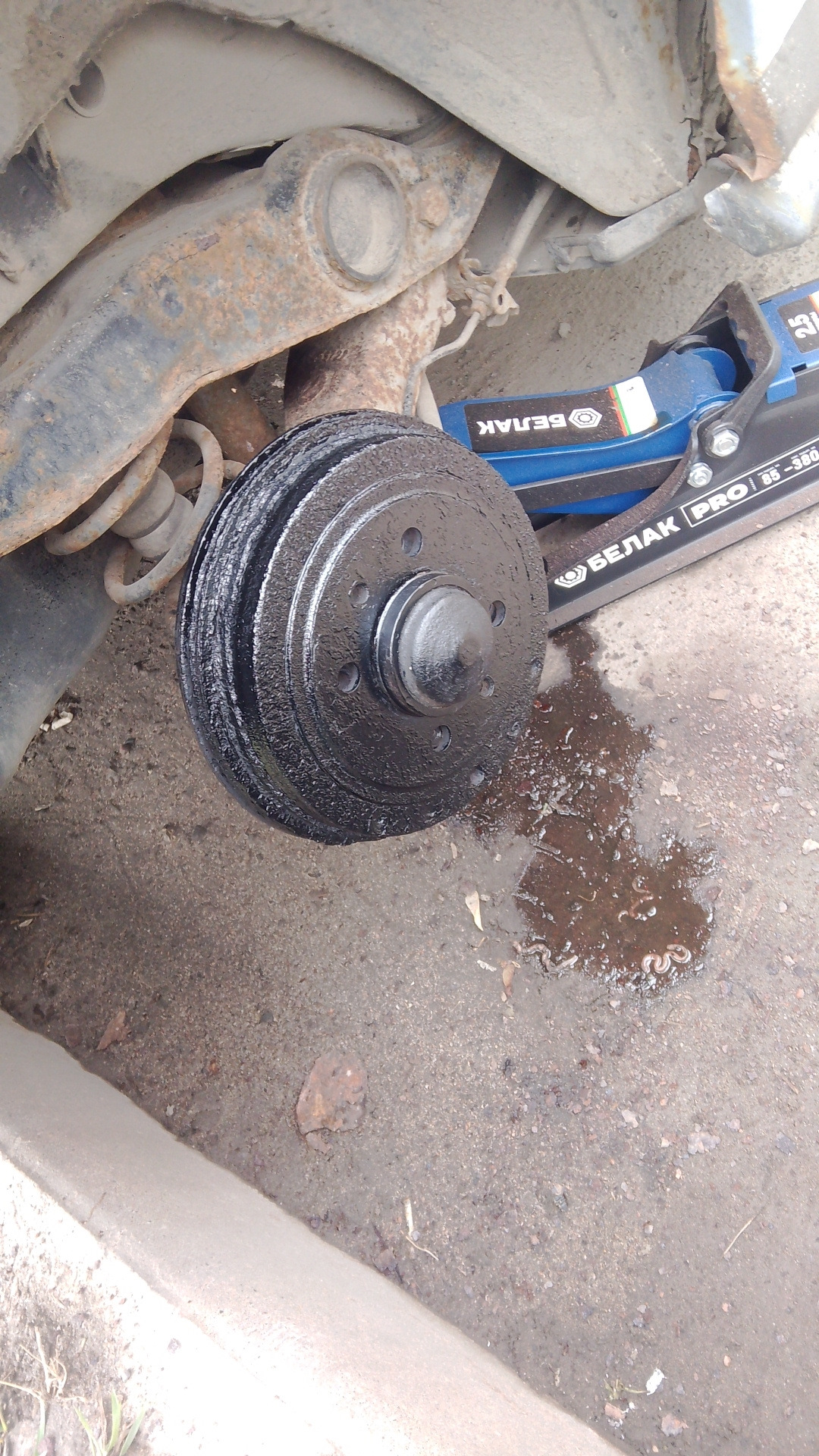

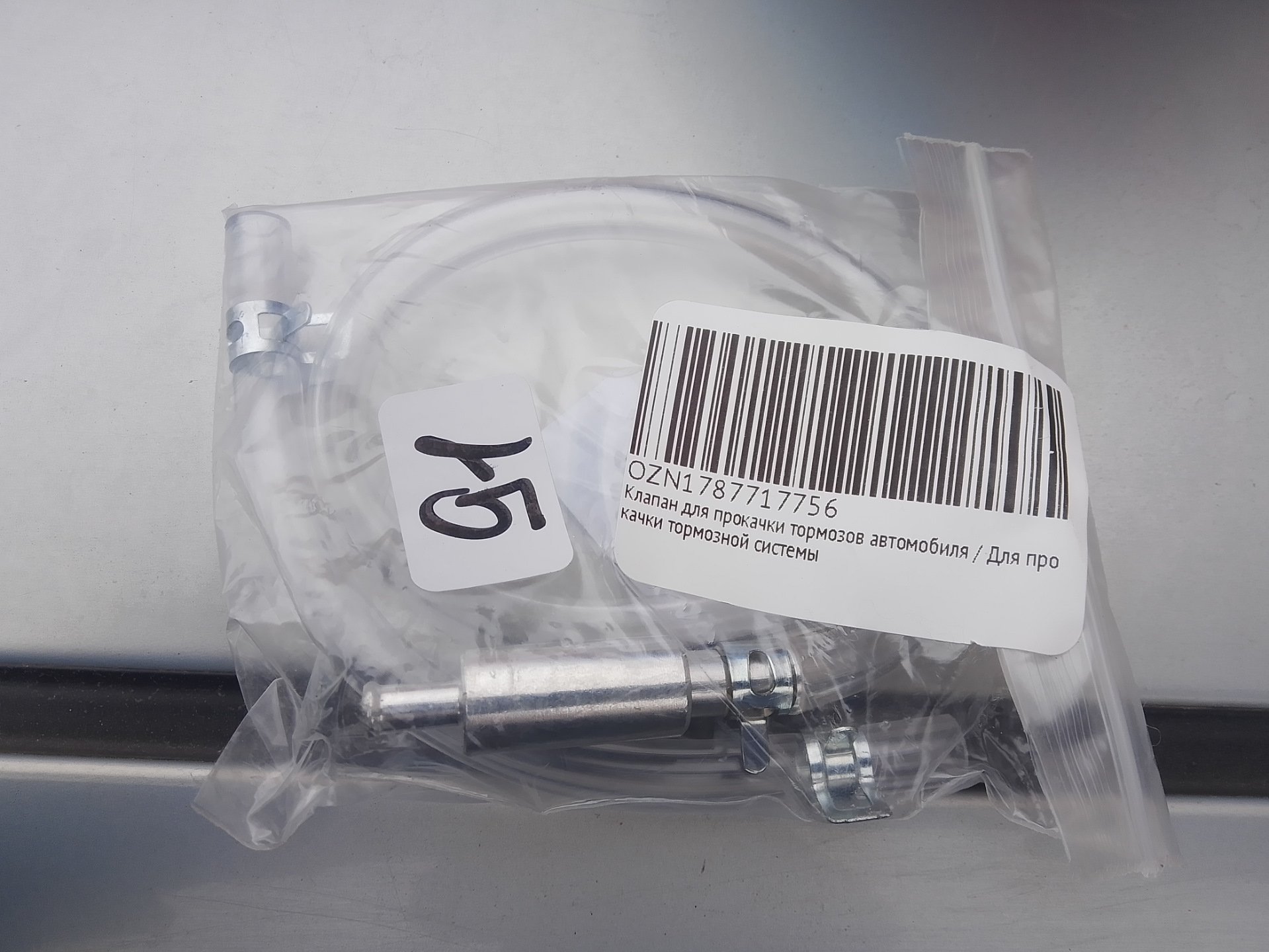

Тормоза не в "звезду" вообще, решил прокачать, даже купил специальный клапап, помог он мне на самом деле мало как, потому что супруга гуляла с псом и я попросил её сесть в Джонни и жмакать педальку😁
Начал с заднего правого колёса, на Нём же и закончил 🤣 через пару качков педали я услышал пшшшшшш… Где-то под дном пошла протечка, да прям лужу налило, психанул, швырнул клапан прокачки куда-то в поле и закурил😁
Ну решил значит я, поеду на СТО, а точнее поползу. Записался на воскресенье. Потому что во дворе ползать под автомобилем такое себе, да и дел на выходных образовалось.

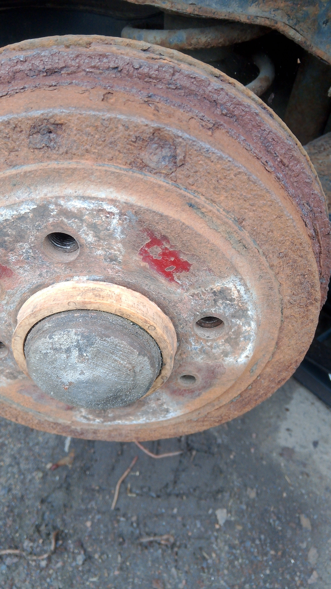

Раз с тормозами не получилось, взял почистил барабаны от огромного количества ржавчины (поменять бы их конечно) и задул в чёрный)))

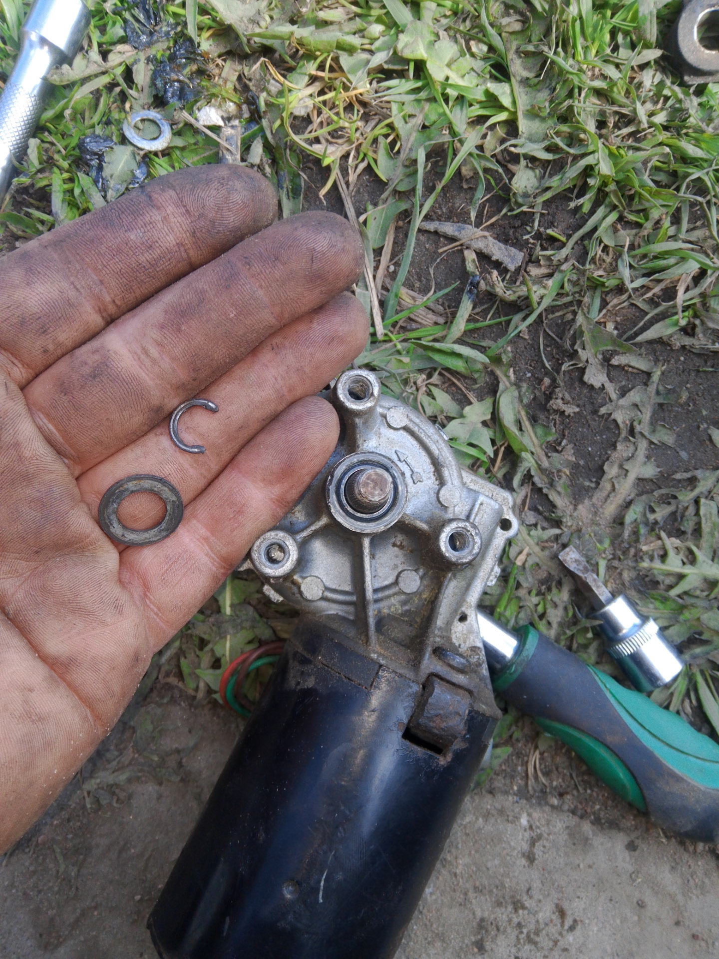

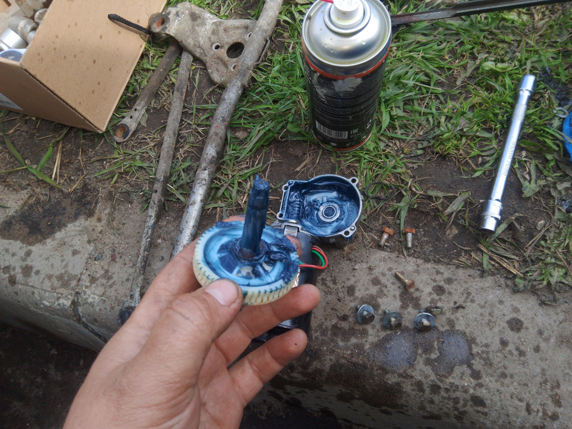

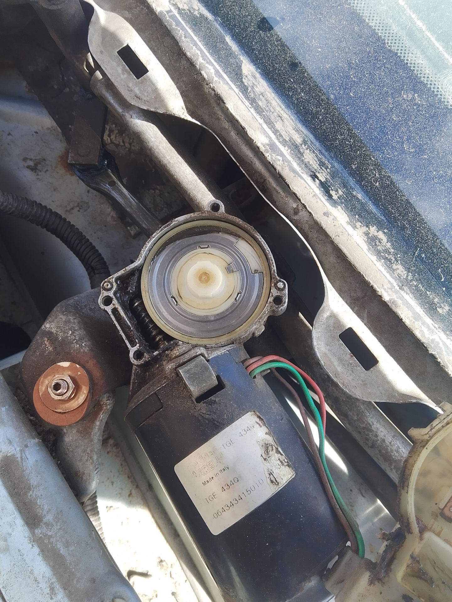

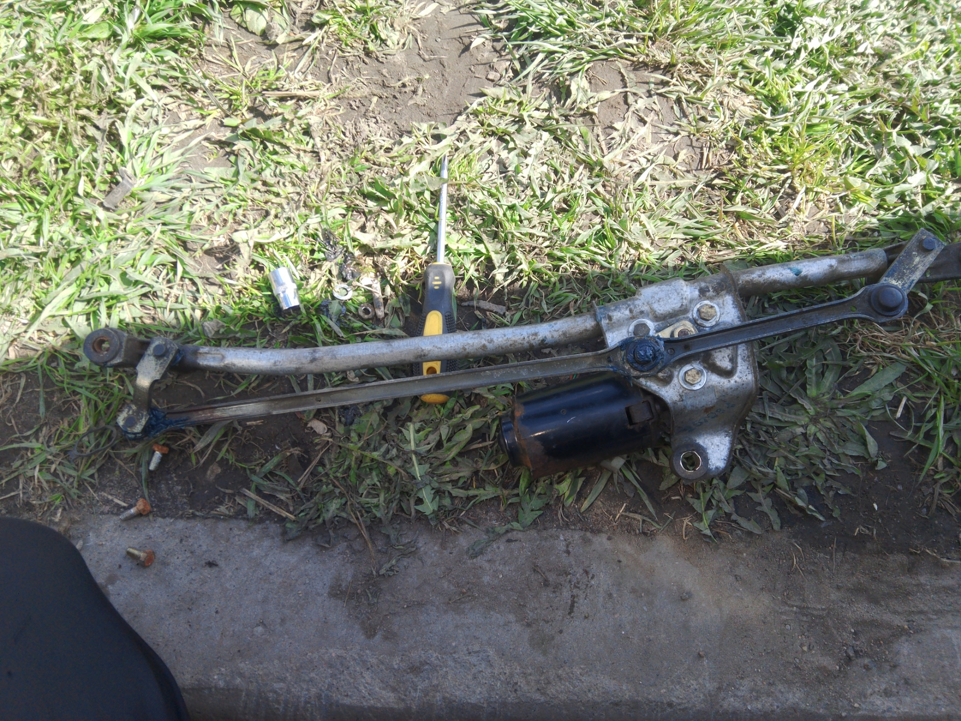

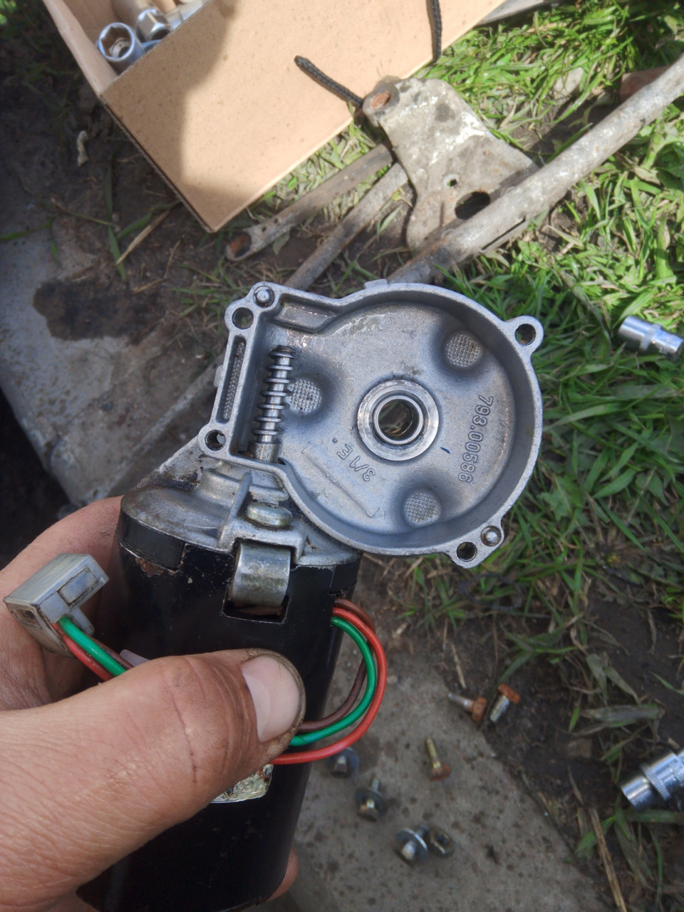

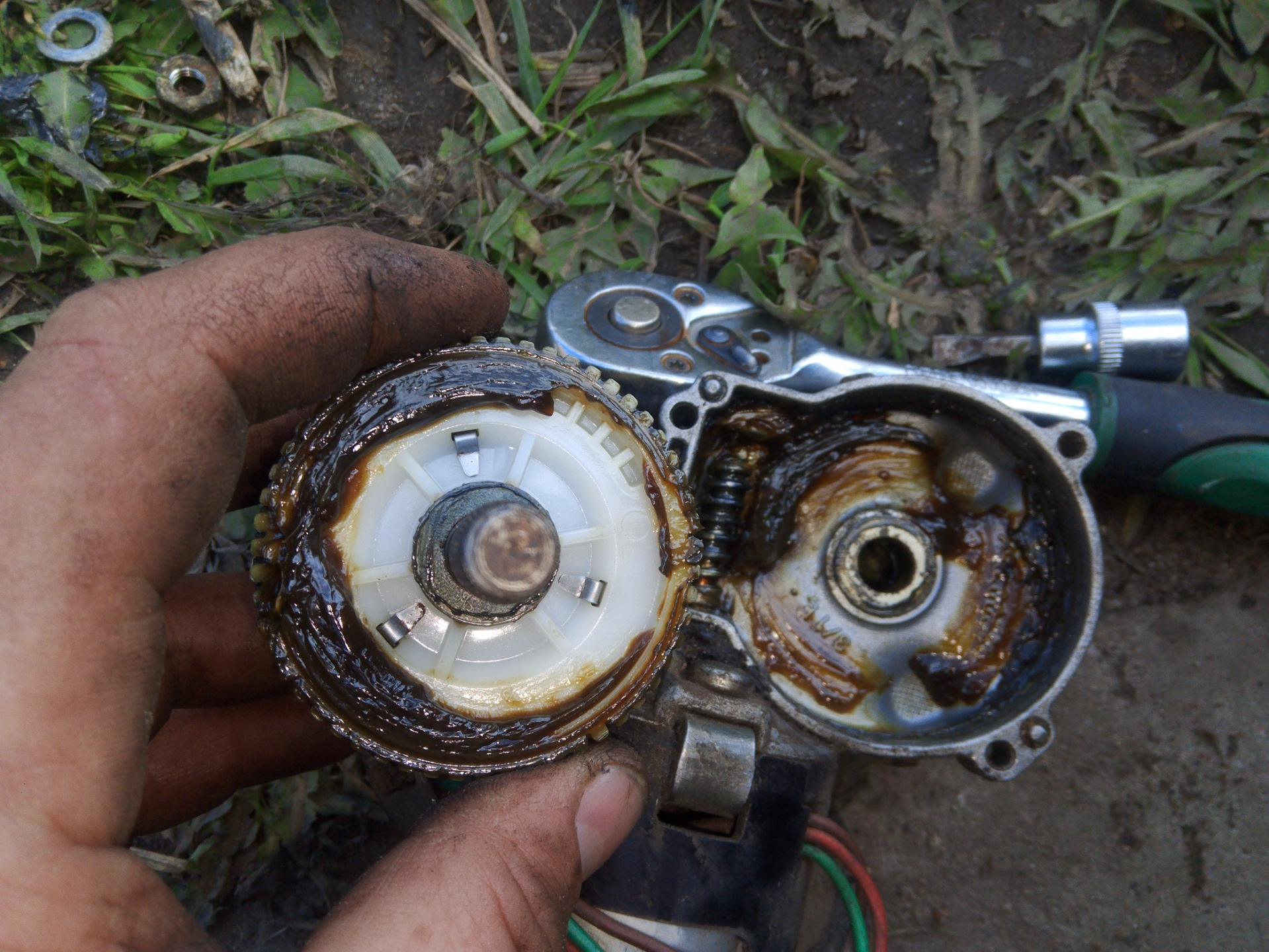

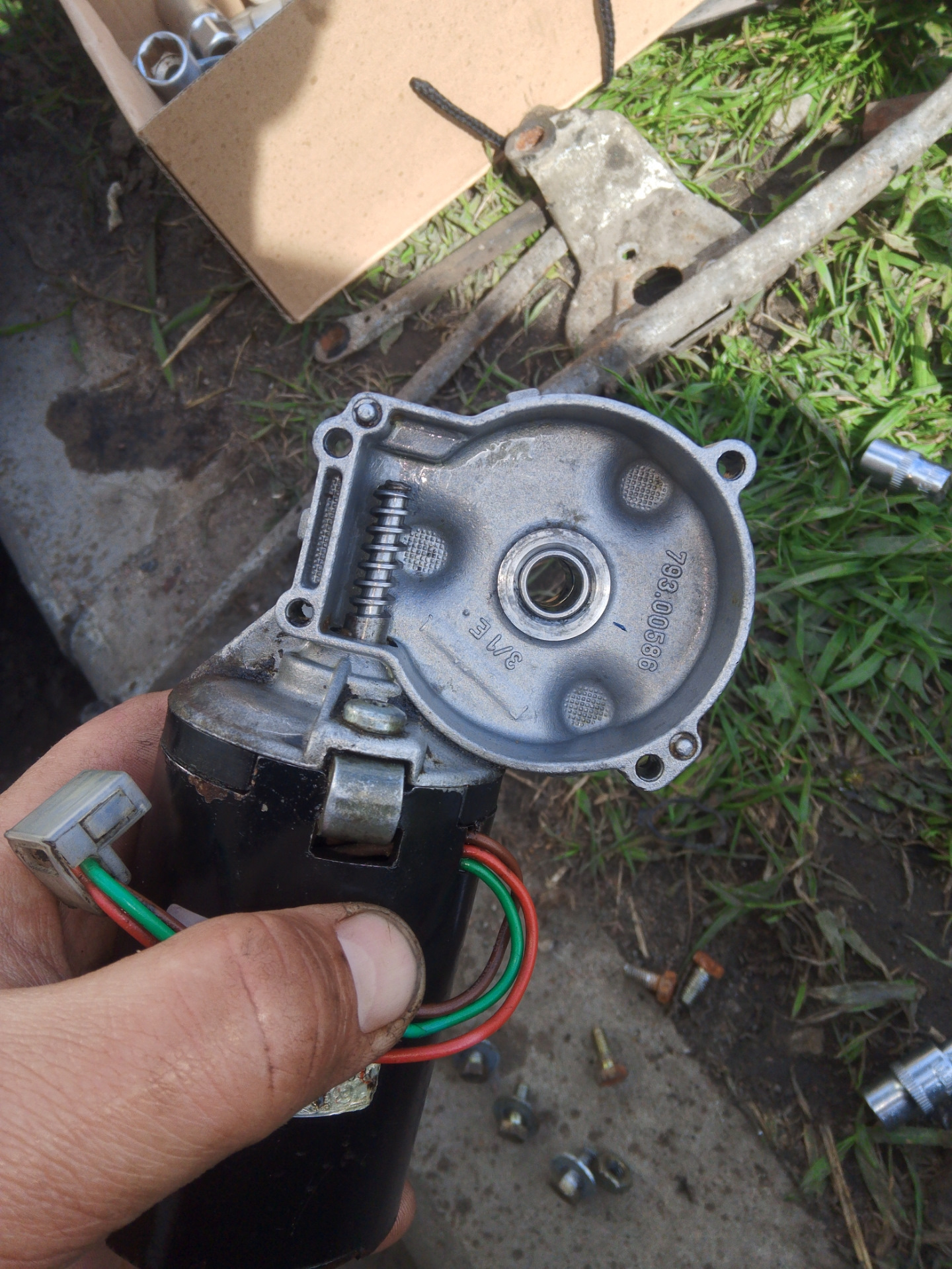

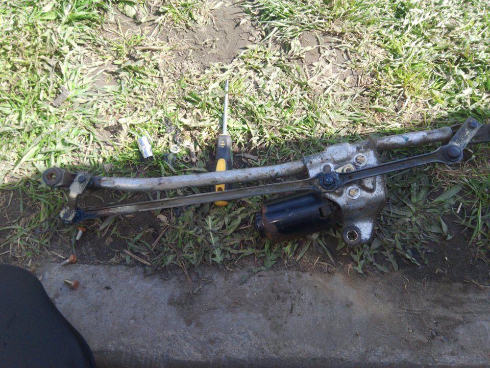

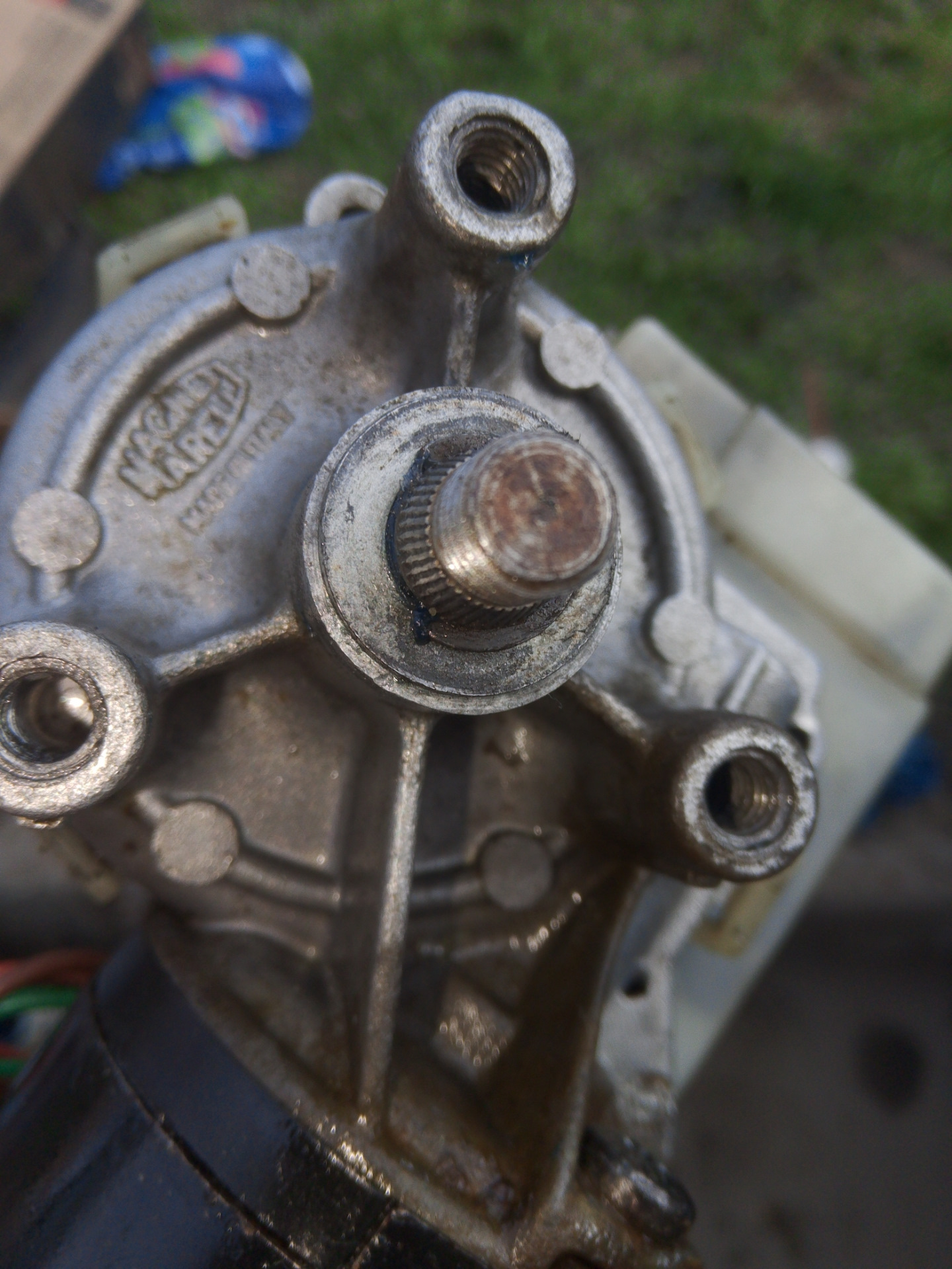

Далее полез снова в трапецию дворников. Не так давно Тимоха присылал мне Свою старую трапецию, но её хватило в 7 с половиной взмахов дворников😁 вот и решил сегодня перебрать её. Результатов это не дало. Стоит на месте и не двигается. Буду думать что делать дальше. Даже пробовал ставит платку с контактами от старого моторчика.

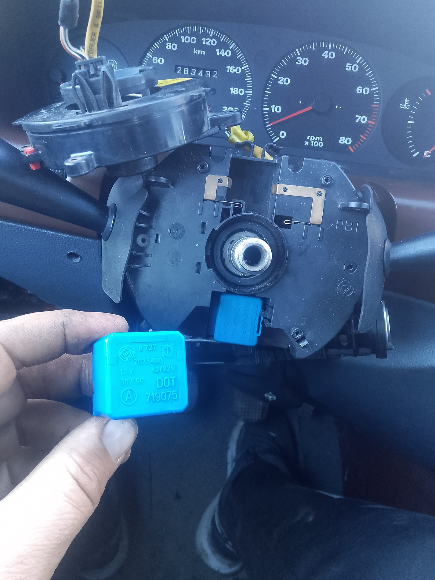

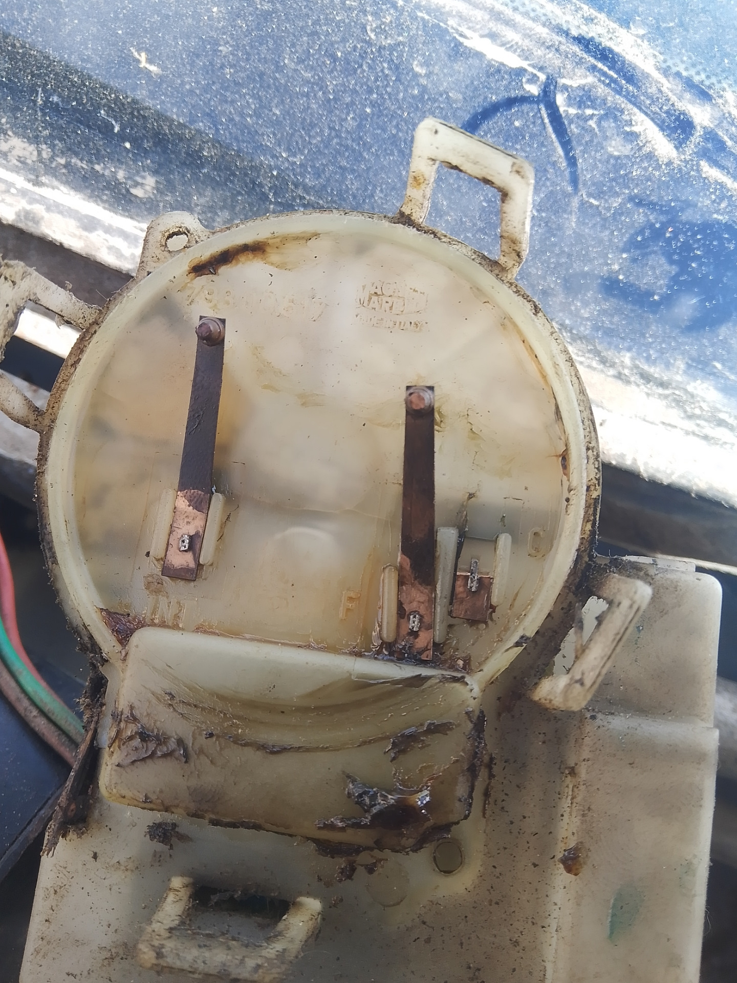

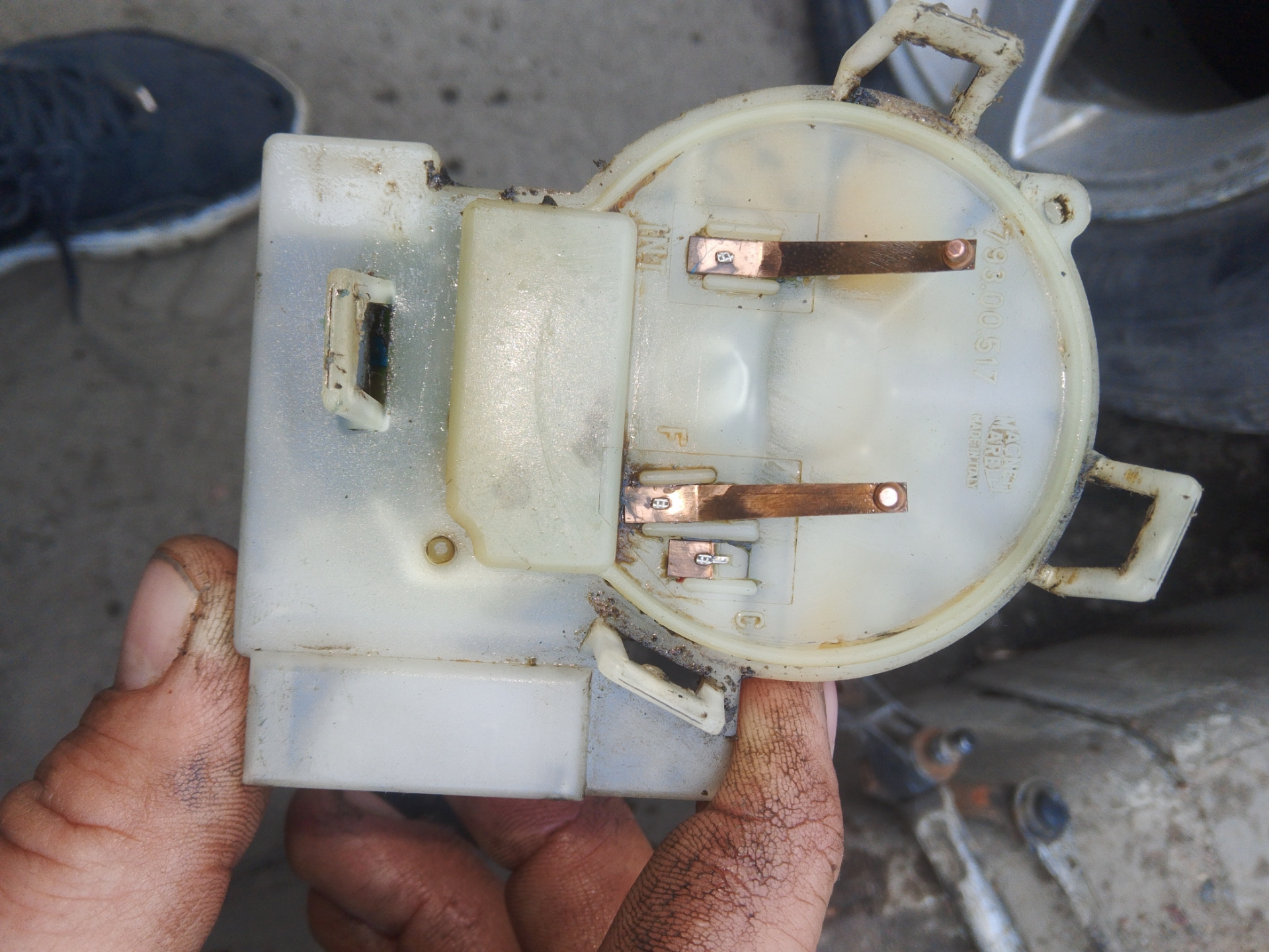

Так же поменял реле сигнала поворота, что бы поменять нужно снять кожух, снять руль, снять подрулевой шлейф. Это процедуру уже делал при замене подрулевой "стрекозы" и даже со старой оставил реле, ай молодец! 👏
Указатели заработали! Но аварийная световая сигнализация не работает почему-то. 🤷♂️ буду разбираться.

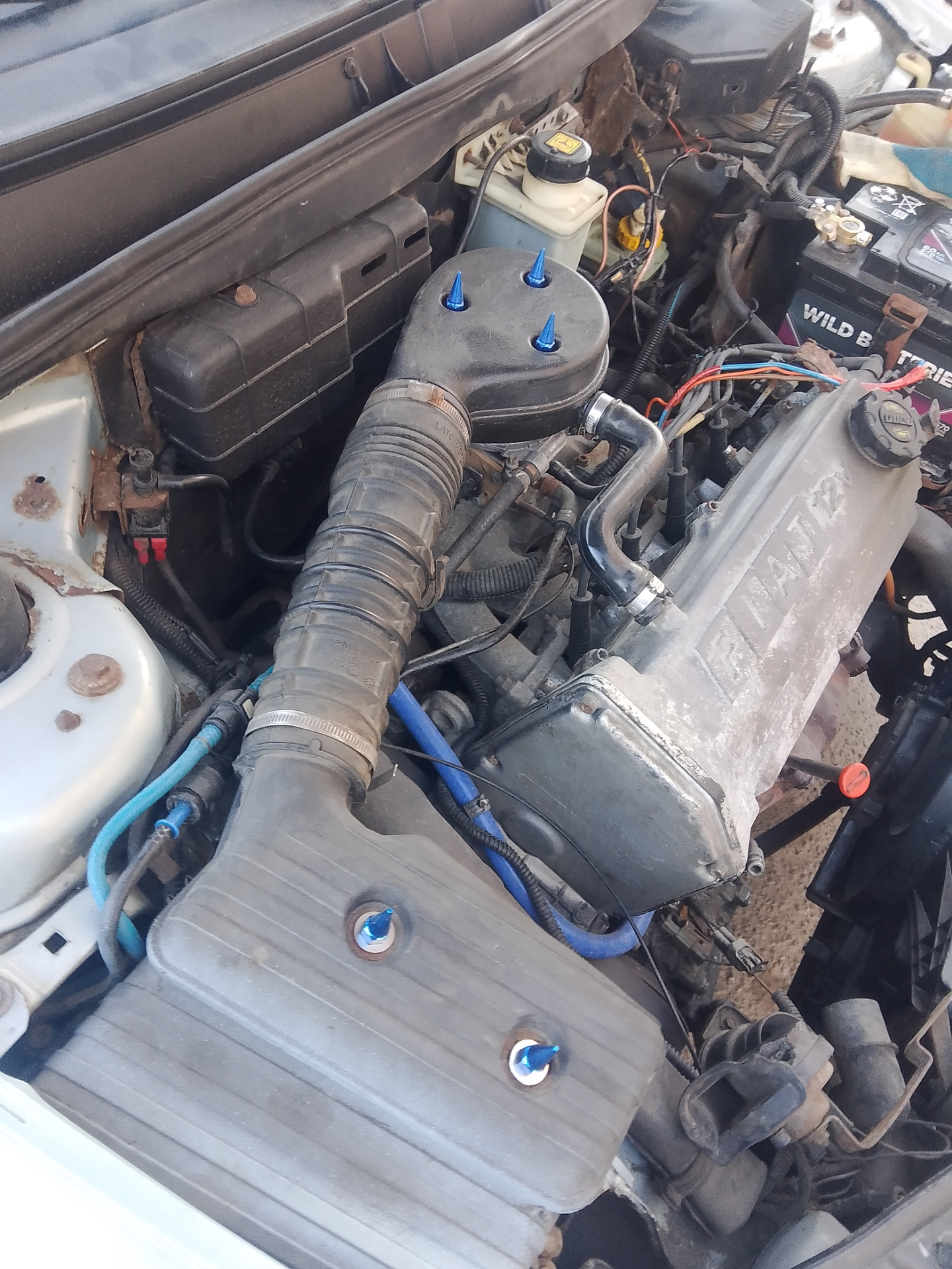

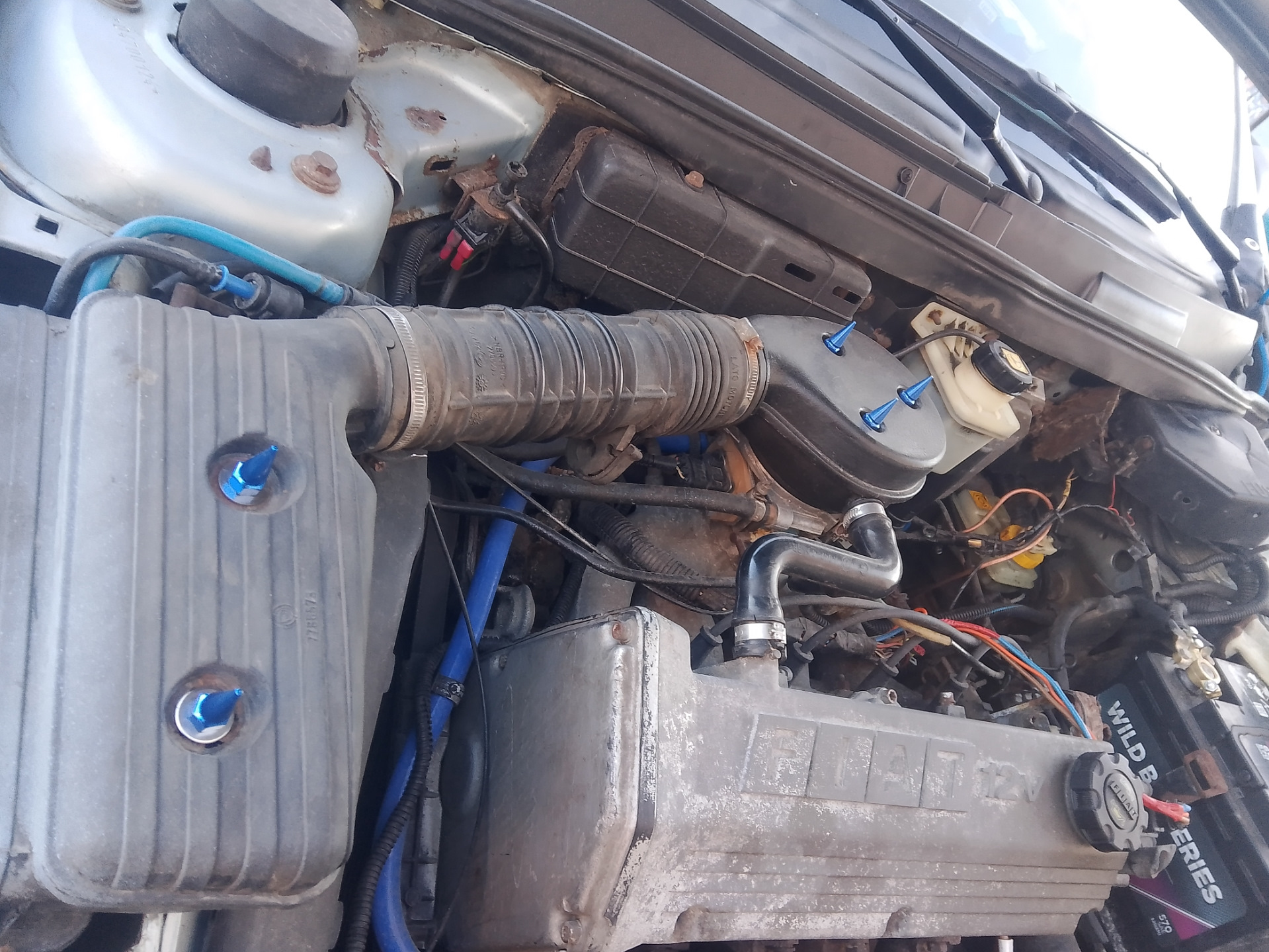

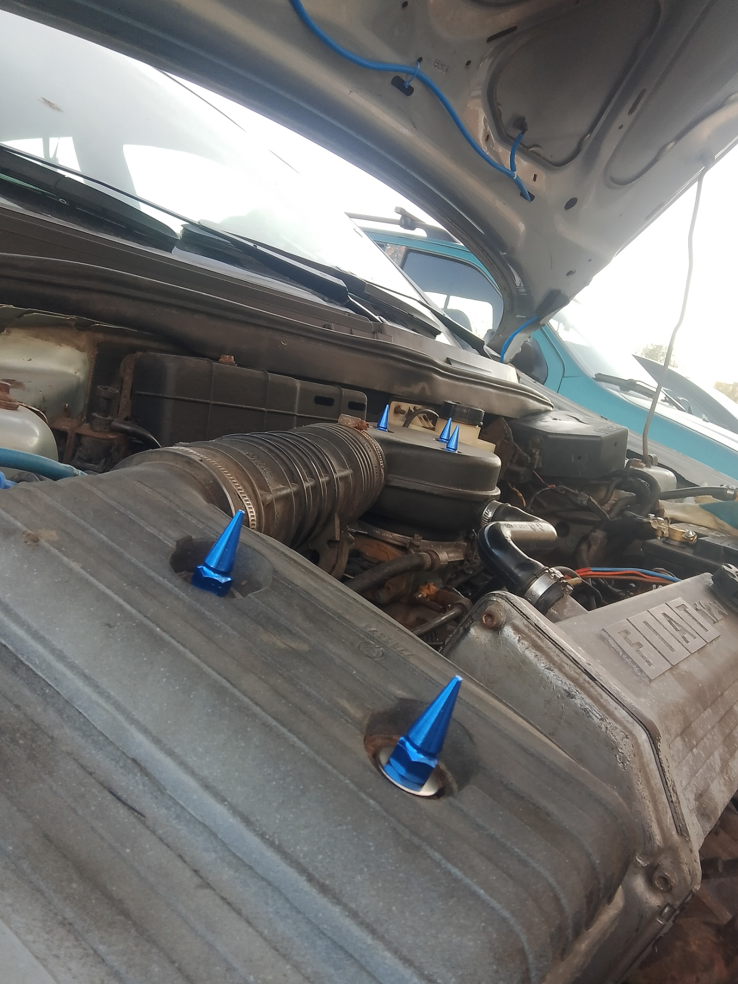

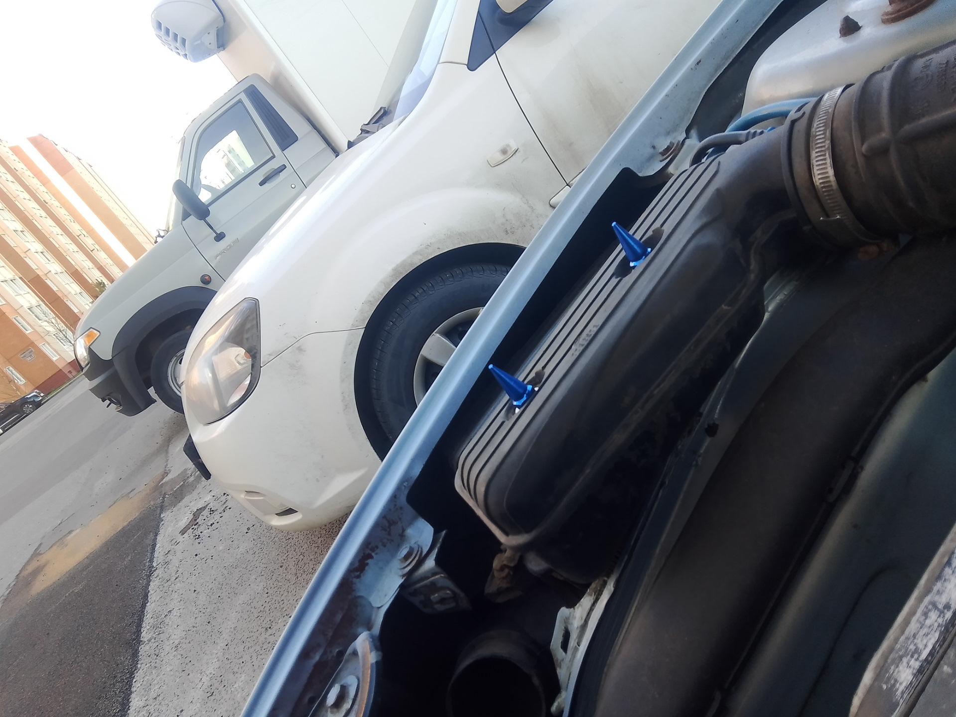

Ну и рубрика "Тунинк" 🤣 да да, я люблю подобные штукенции. Пики, кругом пики! 😁

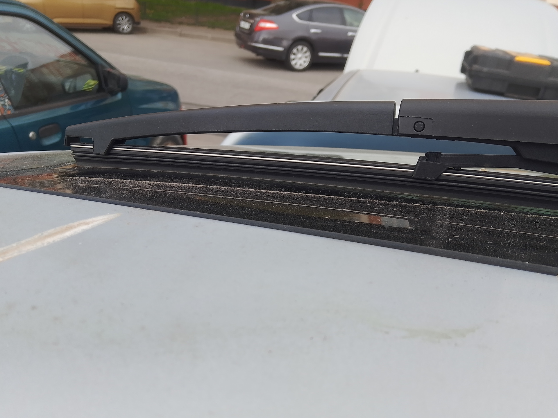

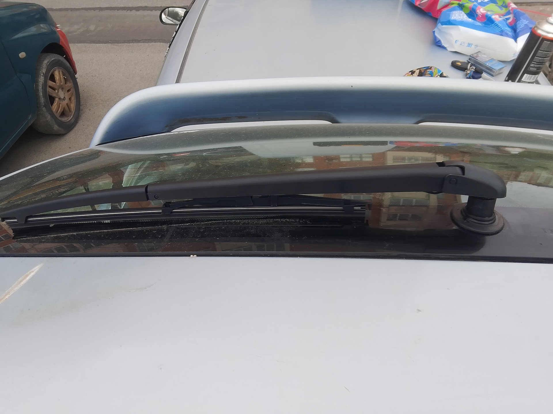

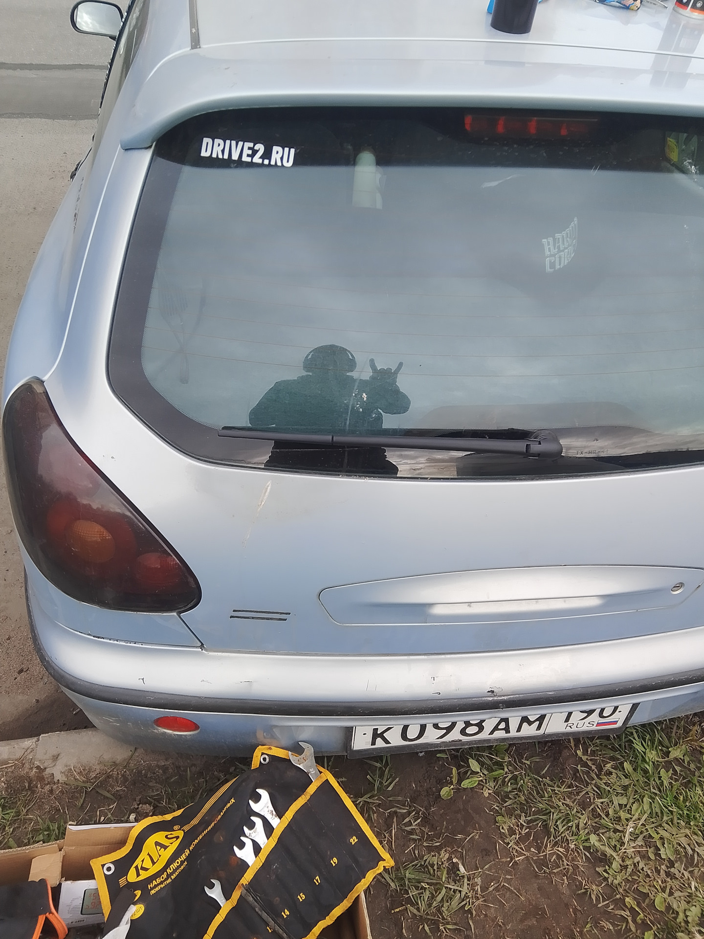

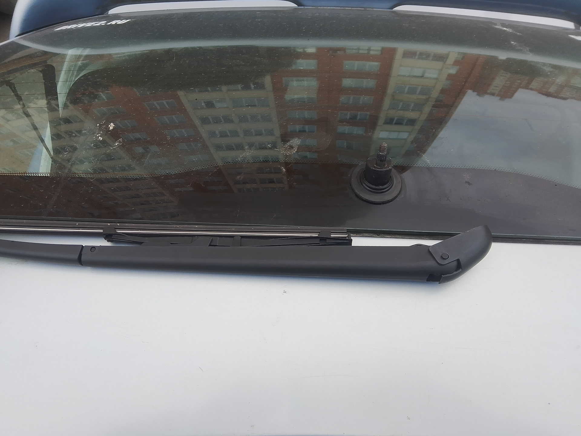

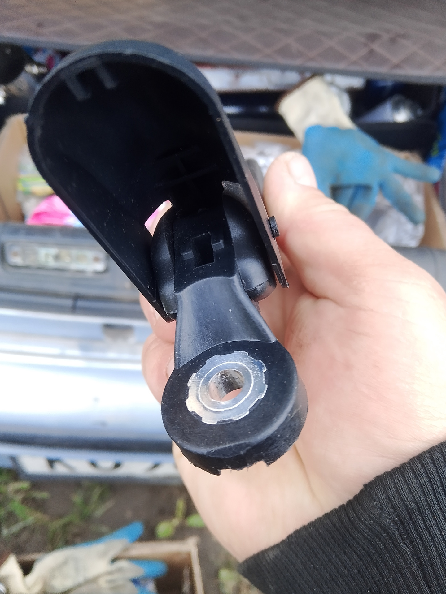

И еще поставил задний Дворник
Дальше — больше! 🤘
