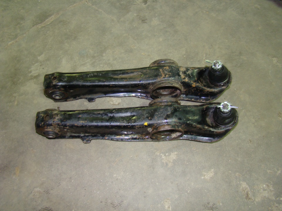

Рычаги изготовлены и инсталированы. Самоходность машины восстановлена.

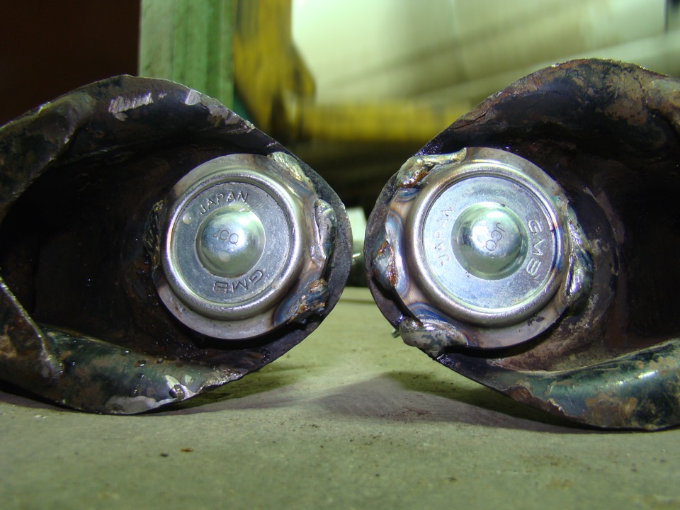

Под новую шаровую пришлось фрезеровать отверстие, запресовывать новую и обваривать снизу — что-бы наверняка.

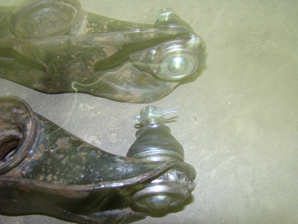

Кстати это шаровая от сивика 4 поколения переднего верхнего рычага. Только с той разницей что оригинальные шаровые имею ограничители движения влево-вправо, а эта нет.
