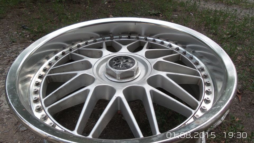

Приобрел вот такую красоту… Как называются не знаю) Колпачок D-plane) Знающие люди говорят что это SSR или один из их заводов… типа одни и теже диски выпускали в разных местах и разные только колпачки, если кто знает наверняка скажите)
Диски разноширокие r17 8 и 9j et26 и 40 соответственно, и что немаловажно для меня имеют разболтовку 5x100 и вторую 5x114.3. Но к сожалению спереди диск уперся в суппорт и придется ставить проставку где то 5 мм, сзади поставлю скорее всего 10мм.
Сейчас колеса проходят реставрацию) хоть были и в неплохом состоянии, а будут вообще в идеале)подварены пара небольших бордюрок, центры скоро поедут в порошок, полки соответственно полируются… Резю планирую ставить тракторную) с 45 профилем, спереди 215 сзади 225 короче с легким домиком) Но думаю вот не будет спереди цеплять 215 с общим вылетом 20?

215 на 8J домика не будет. спереди с 215-й цеплять не будет.
От резины зависит, видел как одна 215прям натянута, а другая почти ровно.
Согласен. У меня нокиан стоит без натяга на 8J, а на 9J уже есть натяг

вроде хорошие)) много таких вижу последнее время на продаже!
Давно копаюсь в колесах точно такие же не встречал, есть ссылка какая нибудь?

легкие наверно, взвесь диск и с резиной если будет возможность))
Ок. Если не забуду) но по моему обычный вес
Rahmatullka
взвесил :)) 9j 9.1кг, передний пока не вешал, около 8 наверно)
