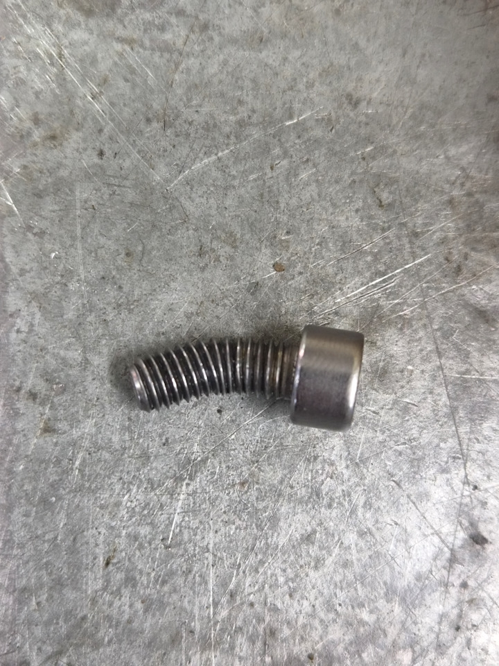

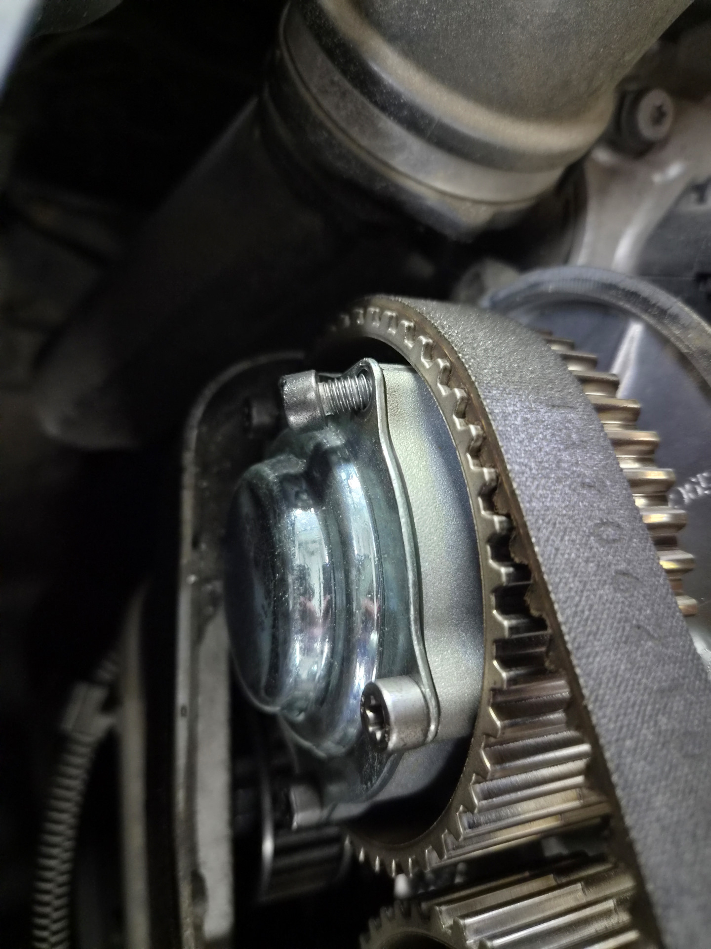

У меня с этими болтами все норм, думаю не стоит туда без надобности лезть

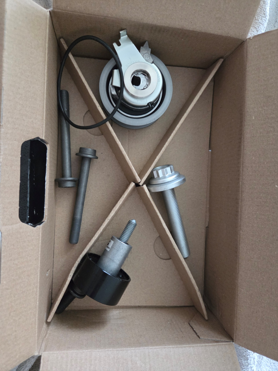

Доберите ещё болтики с герметиком на крышку фазовращателя выпускгого вала, крышку на фазовращатель впускного вала, болтик на ролик натяжитель.
Комплект от контика хороший ставил раз 10 клиентам, его цена в рф сейчас прямиком из европы 8000 рублей
