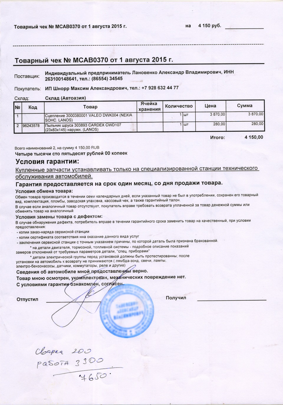

Итог:
1. Заменен весь комплект сцепления (диск, корзина, выжимной подшипник, пыльник шруса)
2. Существенная проблема оказалась в вилке сцепления, шток от лапки прокручивался — проварили аргоном.
3. Педаль стала очень информативной и мягкой, такое ощущение что опускаешь ногу вводу.

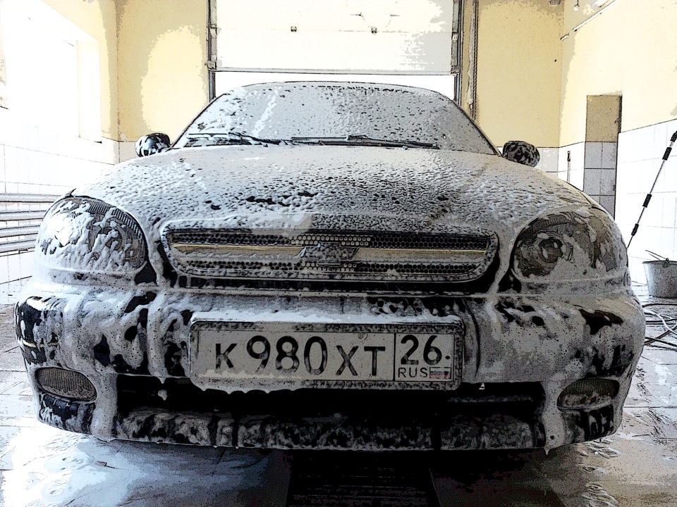

Жара стоит на Ставрополье +35, купаем коня, пенно — ванные процедуры:
