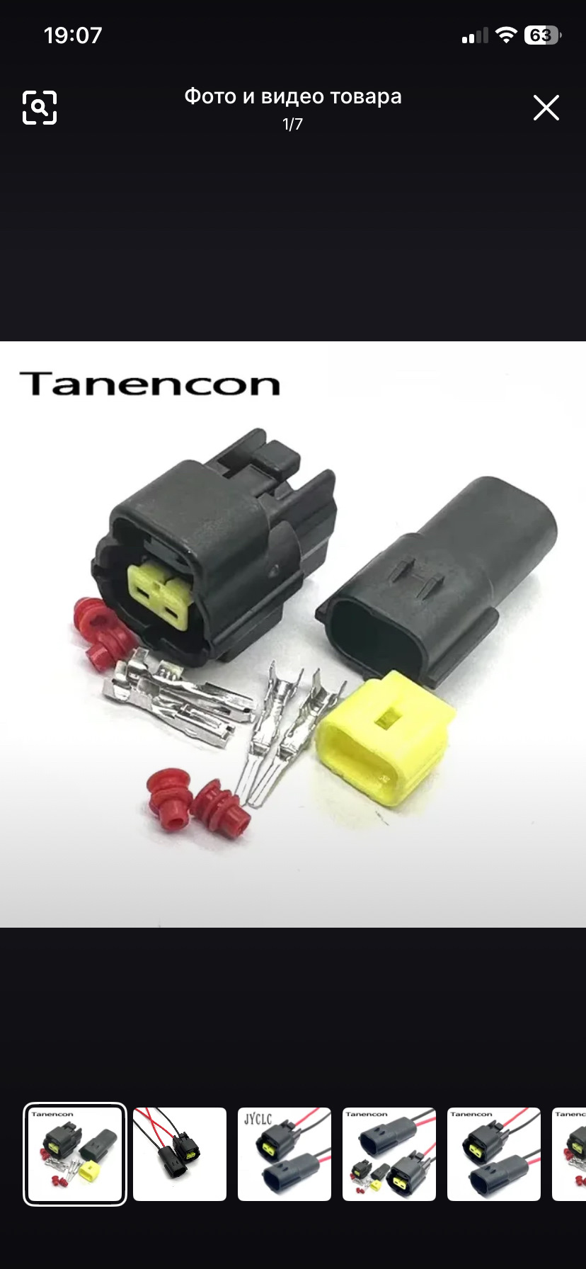

Всем добрый вечер. Все кто хоть немного разбирается в автозвуке, понимают что акустика в наших машинах мягко говоря на любителя. На этой машине решил просто поменять динамики, без всяких усилителей, и когда начал изучать вопрос наткнулся на акустику Blam 165 ES. Акустика в 2 ом, столкнулся с ней в первые, по обзорам позволяет заменить штатку и выжать из ГУ скажем так максимум без ухудшения качества звучания. Для замены приобрел переходники к штатным разъемам.

А есть у кого нибудь фото как по штату у нас подключены динамики? Сами разьемы?
Вот фото у меня разьема в посте, штатные подключены один в другой.
