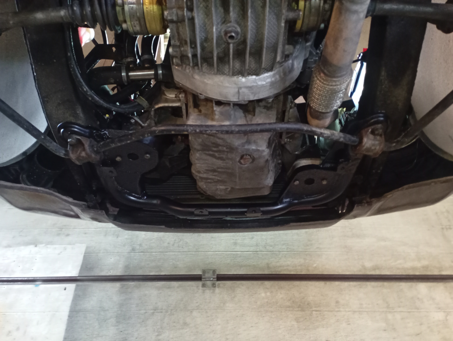

Родная КПП достала — шумная, с затыками при быстром переключении передач. Также родная схема подвески имеет проблему- родных качественных подушек не достать. Переход на спортивные — много вибраций. Подушки от Нивы опробовать не успел.
Ну и в принципе надежность даже после переборки на неведомых запчастях — лотерея без выигрыша.

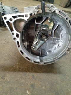

Прочитал про установку КПП от Ауди — заинтересовался. Объем переделок большой и без "кривой обучения" и хорошего оборудования невыполнимый. Списался с ребятами из Тулы и по сходу снега отогнал авто к ним. Работа заняла почти 2 недели — но тут скорее мои заморочки. Пригнать/забрать авто могу только на выходные. Плюс авто под кондей — по факту пришлось все делать впервые из-за особенностей компоновки мотора Рено с компрессором кондея. Плюс "Князь" решил показать свой характер и высыпал кучку возрастных проблем (отвалилась гофра и силовая клемма — хотя ее паял 7 лет назад, потек задний сальник КВ, черный ящик — отвалилась клемма, соскочила тяга багажника и слетела стрелка на приборке) — парни исправили и это…
Подварили Домики, подключили наконец-то датчик давления масла…итд…
сегодня забрал наконец-то
Первые впечатления — КАЙФ.
Ушло много вибраций на холостых и при движении.На скорости 90-120 слышно только шум резины и воздуха. Не знал что такое в Москвиче возможно.
Переключения очень четкие и короткие. Как движения шпингалета — клац- клац- клац.
Очень удачные передаточные числа — на 3 уходишь за 100 км/час. 4- тянет как надо. 5- скорее трассовая — но разгоняется тоже хорошо. До 180 (по телефону 178) легко, дальше не стал пробовать.
Теперь вылезли другие проблемы — надо улучшать шумку, подбирать резину /диски ( криста красивая и привычная для Князей но блин кажется становиться кривой просто от стояния на авто.
Итого- рекомендую однозначно если авто ездовое, нужно ходить на дальняк и в планах дальнейшая эксплуатация в более высоким уровнем комфорта.
минусы — финансовая составляющая и утрата аутентичности ( для кого это важно).

Точно точно)кпп с ауди а4 б7 кабриолет, и там уже вместо датчика скорости стояла просто заглушка, и отсутствовало магнитное кольцо, через Мишку найдено было!спасиб
И по-моему колокол Мишин туда приварен на кпп князя, он значительно толще был и более вязкий ближе к алюминию 4043 сложнее колется и более эластичный ( из ранних ).
Хотя могу и ошибаться . их две сразу варидомь .

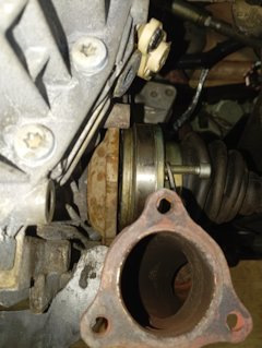

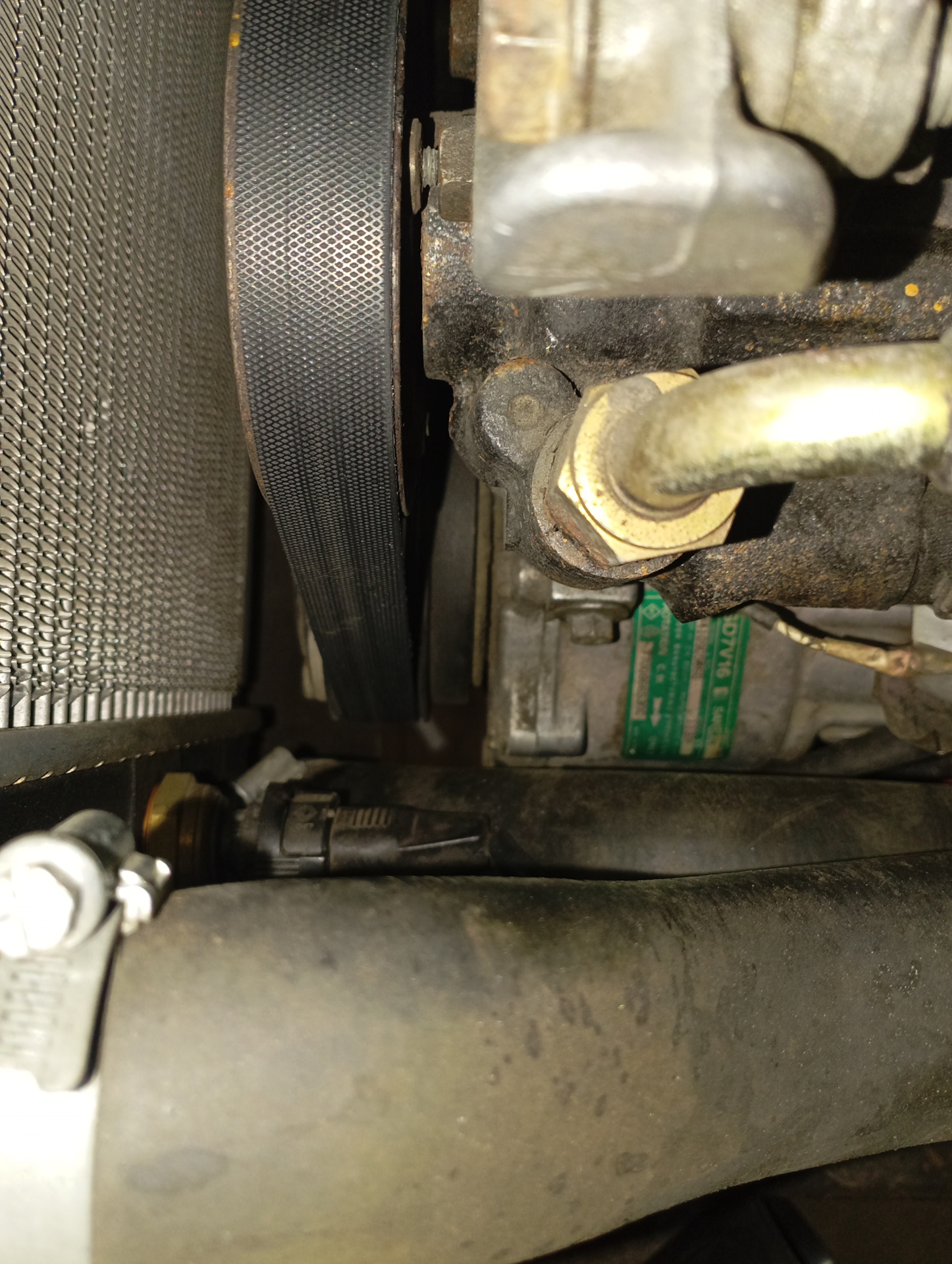

А двигатель теперь по центру подкапотки стоит? В Ауди кп первичный вал же по центру расположен кажется…
Да, но поскольку эта машина с кондеем, то пришлось все ровно мудрить со смещением, изготовили разные флянцы для приводов
То есть теперь разнодлинные привода? 🤔
Флянцы разные, один утопили в глубь, второй нарастили, привода одинаковые
Прикольно. Как там можно утопить вглубь фланец даже не представляю, фантастика прям )
Вот смотри один флянец больше другого выступает
Ааа, там просто фланец жирный по заводу и есть куда сточить как я понимаю?
Вообще при установке кпп ауди мы смещаем мотор на 4.5 см, но поскольку тут компрессор кондея так сделать не получилось, и сместили всего на 3, а остальное добирали разницей вылета флянцев

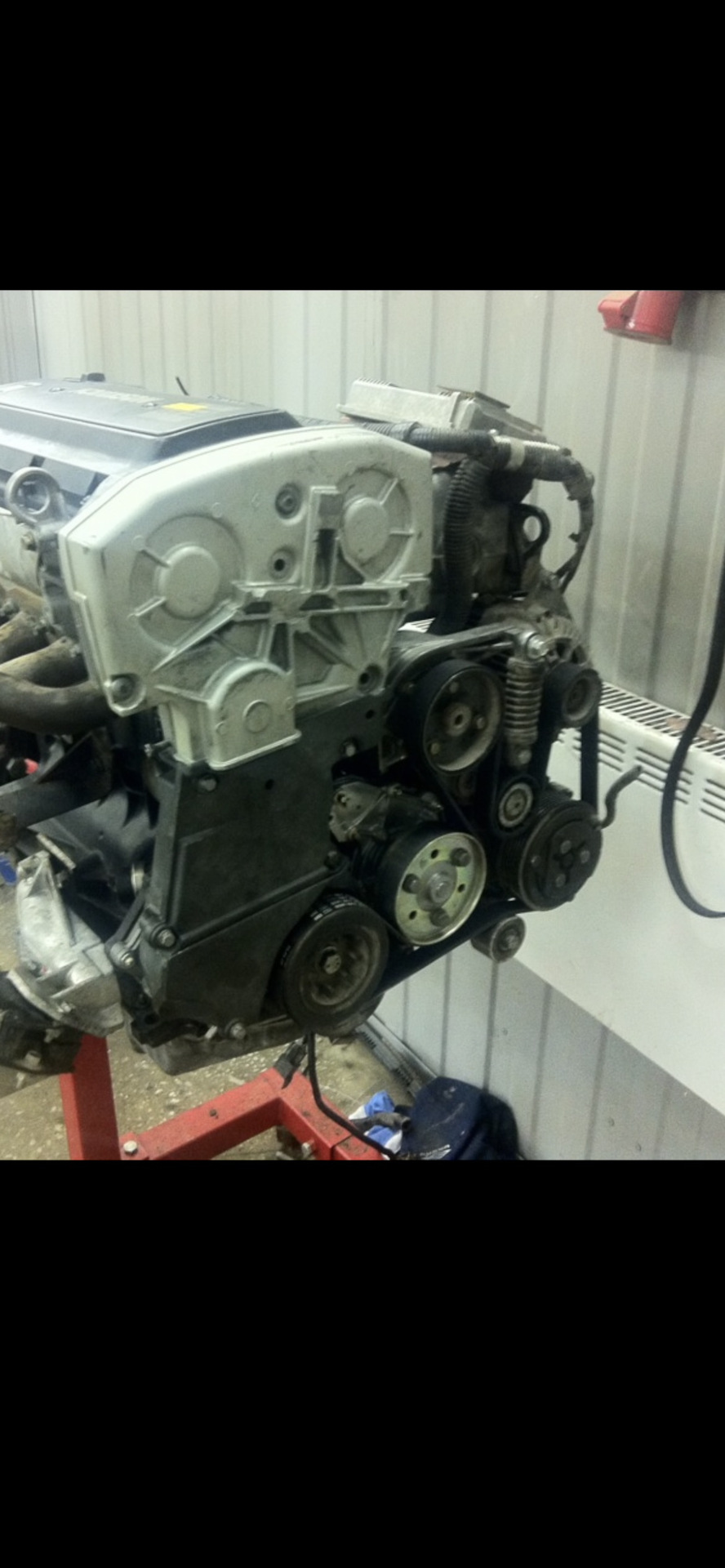

Ну как понимаю с 7ой с кондеем этот фокус не проканает, места в разы меньше.

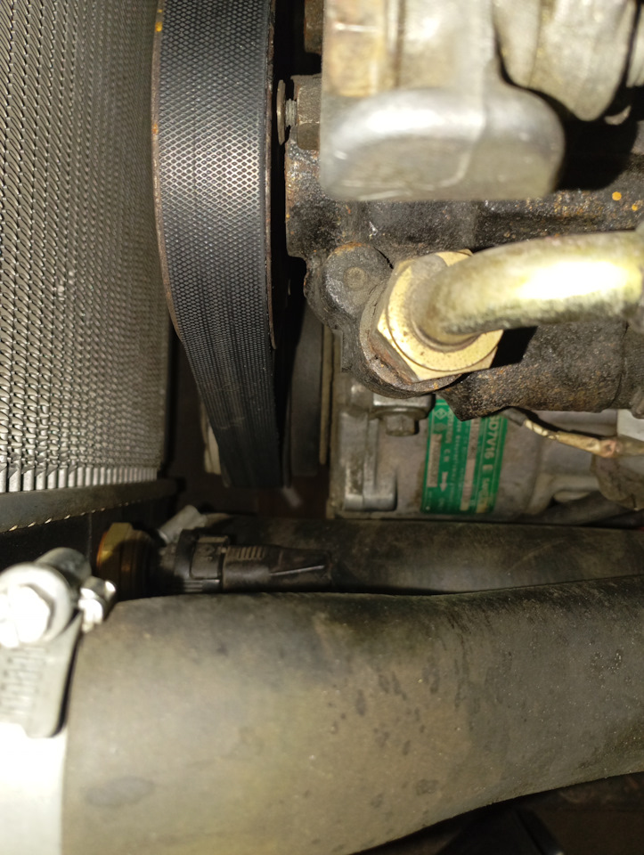

Почему вы так решили? Блоки то, одинаковых размеров, отличаются только гбц, а значит все влезет
Навеснуха чутка по другому расположена. Коллектора разнесены, кондей дальше и ниже выдвинут. Места под капотом намного меньше.
Нужно конечно смотреть, мерить, хотябы фотографию чтоб видно было расстояние от компрессора до лонжерона и до шланга радиатора
vikc
99 процентов что кронштейн компрессора кондиционера и насоса гур такой же, лапа левая такая же, а это значит все влезет
Кронштейн другой.
Если компрессор кондея стоит ниже.то это только на руку, так как упираеться он не в лонжерон а в шланг радиатора
