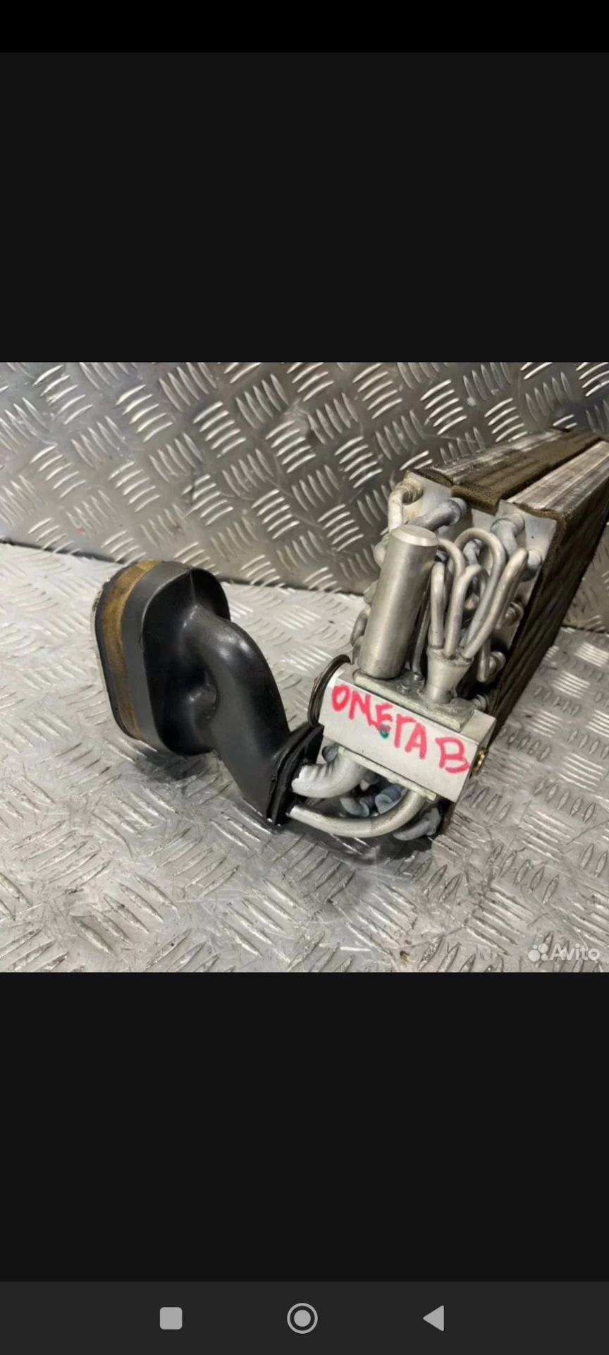

На фото радиатор омеги б и он имеет прямоугольник, а "обзывают" его ТРВ. А на Омеге А, я его не могу найти. Ну или то, что выполняет его роль. Сам радиатор испаритель с ооб поставить в корпус ооа не получится … Потому и было в планах оставить родной испаритель, но вот что делать с ТРВ омеги б в данном случае — мне пока не понятно…Думал через систему фланцев врезать его в линию перед испарителем, но только расположить его под капотом, так как места в салоне для него нет…
По фото непонятно, но если в каталоге это ТРВ, то, скорее всего, так и есть. Технически, ему там самое место. И да, если это ТРВ, без него работать не будет. Тогда и расширительную трубку надо ставить от ООА. Как та трубка работает, пока сам не разбирался, но работает же.

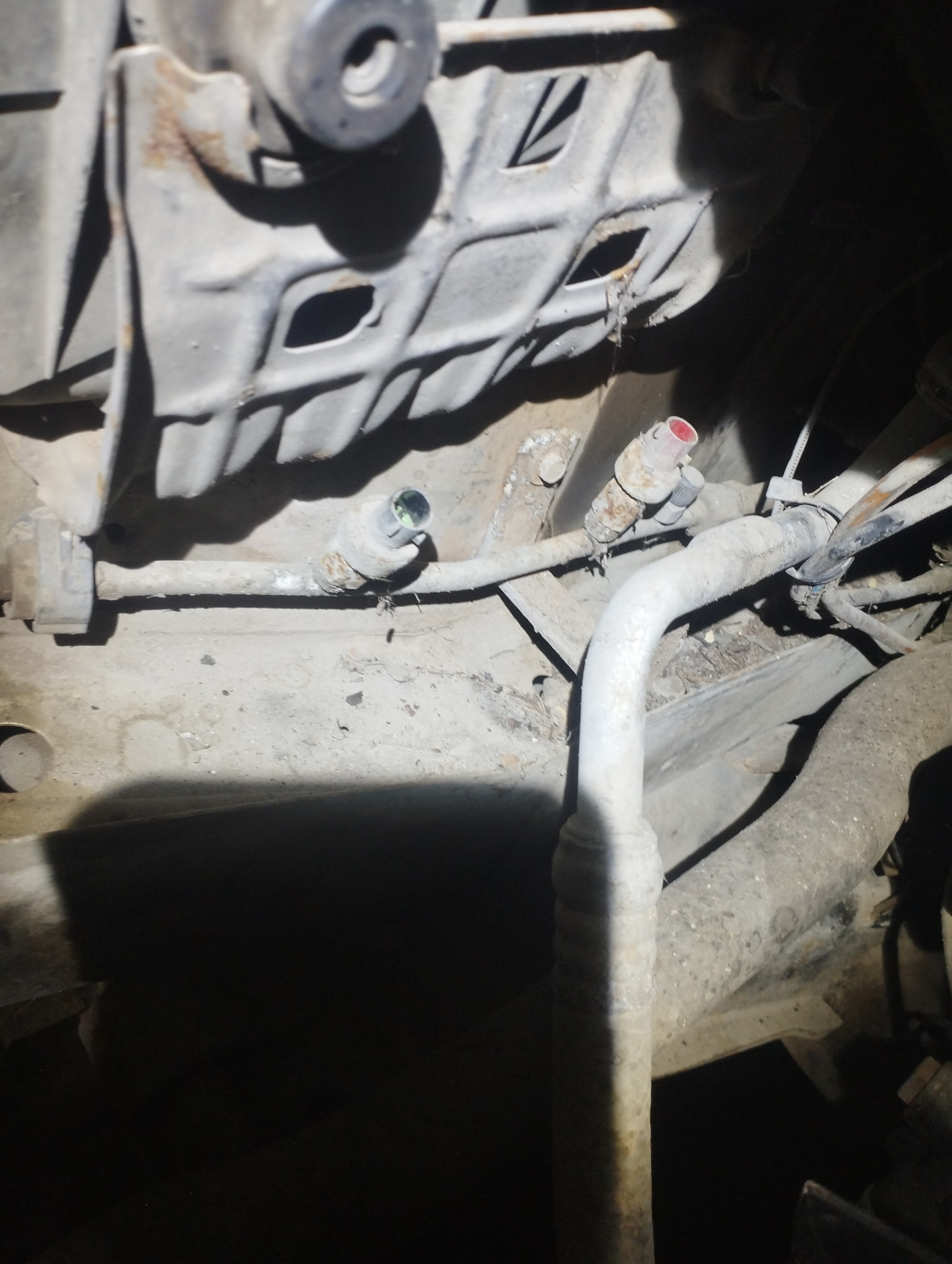

Так может у тебя вывод на ФО сделан как раз под этот датчик. Если идёт обмерзание, то первый большой потребитель, на котором легко поставить этот датчик — это ФО. И он первый, кто воспримет обмерзание. После него, на очень короткой дистанции стоит компрессор. Обмерзание — значит фреон поступает в жидком виде и пытается испаряться в ФО, а это грозит поступлением жидкости в компрессор и аварией компрессора. Поэтому вывод на ФО скорее всего для датчика температуры охладителя(компрессор) как на схеме указано. А заправочный клапан по низкому давлению стоит после ФО.
p.s. Хотя часто в системах бытовых кондиционеров и холодильников датчики температуры(часто газонаполненные трубки с мембранным включателем)ставят прямо на испарители — самый близкий и самый правильный агрегат в системе, чтобы снимать температуру. А датчики обмерзания(защита по НД) ставят именно перед или на ФО.
Все это так, только этого датчика там изначально не было. И проводки под него тоже. Я его туда поставил, чтобы было ровно так, как ты написал. А вот как оно было в оригинале — вопрос.
В оригинале, скорее всего, Датчика обледенения на Омеге небыло. Стоит датчик включения компрессора по ВД с очень маленьким диапазоном. Если идёт обледенение, то давление в системе падает, поскольку слишком много газа остаётся в жидком состоянии(заполняется испаритель, газ не успевает весь испариться).И датчик отключает привод.
Можно написать на завод с вопросом о нахождении данного датчика. Но я думаю, что завод ответит так-же. Система простая, и не требующая дополнений. А в схеме стоит датчик, который, скорее всего ставился на Сенаторы.
Хотя у меня трубки от Омеги, где есть 2 датчика. Вот не помню на какой стороне.
На завод я уже писал по давлению наддува. Через месяц мне ответили: "Обратитесь к ближайшему дилеру Опель". Очень полезная информация, особенно сейчас. Датчика обледенения, скорее, не было, а датчик на трубке мог только блокировать запуск, если в системе уже совсем нет жидкости. Но у меня и по каталогу, и по факту там стоит еще один датчик включения вентилятора. Заменить датчик обледенения может датчик низкого давления, установленный на линии после испарителя. Именно туда я его и поставил. Давление ниже 3 бара = обмерзание испарителя, если фреона достаточно. Либо фреона недостаточно, и давление ниже даже без обмерзания.

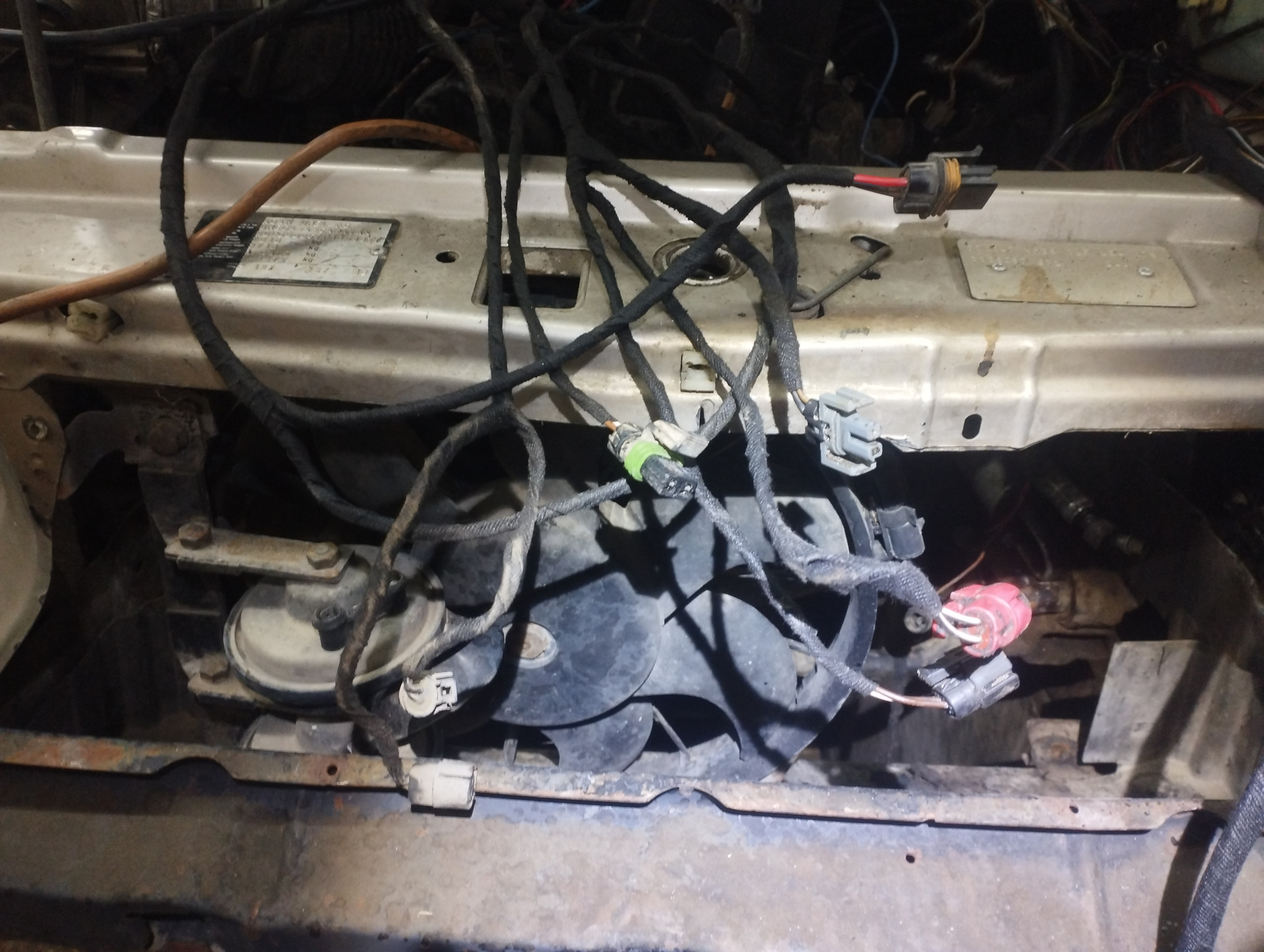

Вот стоят два датчика.
У меня там только красный, но это мало что меняет — это линия высокого давления. Где датчик низкого, вот вопрос.
