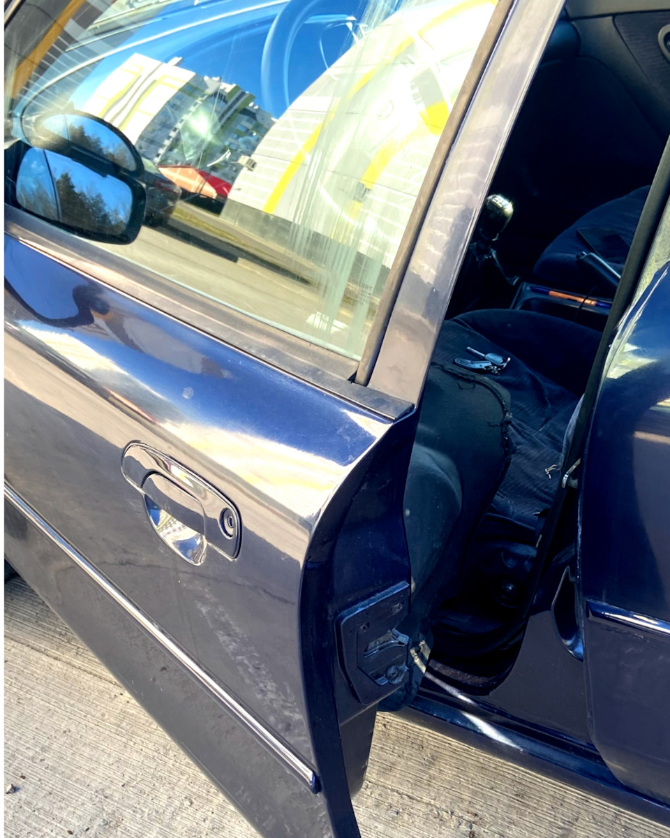

Достаточно давно перестал работать замок водительской двери (ключ в личинке легко поворачивается, не открывает), пользовался пассажирским при необходимости, когда оставляю не на сигнализации, а только ЦЗ.
Перестала открывать двери и наружная ручка (ручка работает, пружина на месте, но дверь не открывается)
Разобрать внутреннюю обшивку двери не сложно:
Когда все откручено — обшивку вверх и на себя
Далее мягкая подложка и открывается доступ к замку.
Оказалось все банально просто — слетели тяги ручки с замка двери.
Уже и не вспомнить когда и зачем все это разбирались и куда делись фиксаторы.

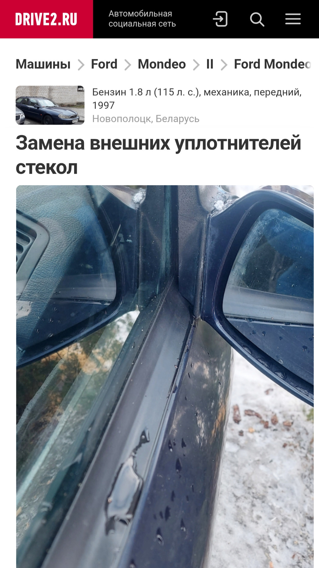

Поменял несколько лет назад внешние уплотнители стёкол
www.drive2.ru/l/613985161087847540/

На разборках по фото также: есть замок без тяг и фиксаторов, есть ручка также без тяг (или с тягами), но без фиксаторов.
Временно тягу от ручки закрепил пластиковым хомутом, а тягу от замка немного подогнул, и также зафиксировал — не выскакивает, работает
