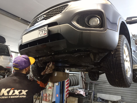

Масло бочка Shell AM-L 5-30 = 4,5л.
Фильтр салона угольный AMD amdfc31c
Фильтр воздушный AMD amdfa161
Фильтр масляный HYUNDAI | KIA 2630035505

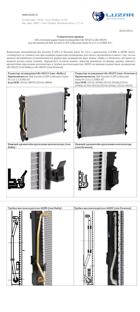

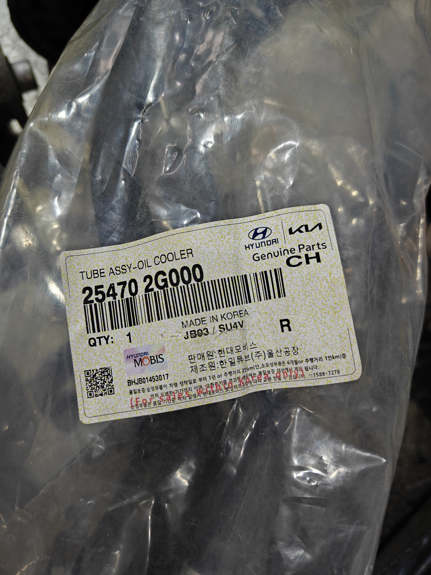

Трубки 25470 2G000

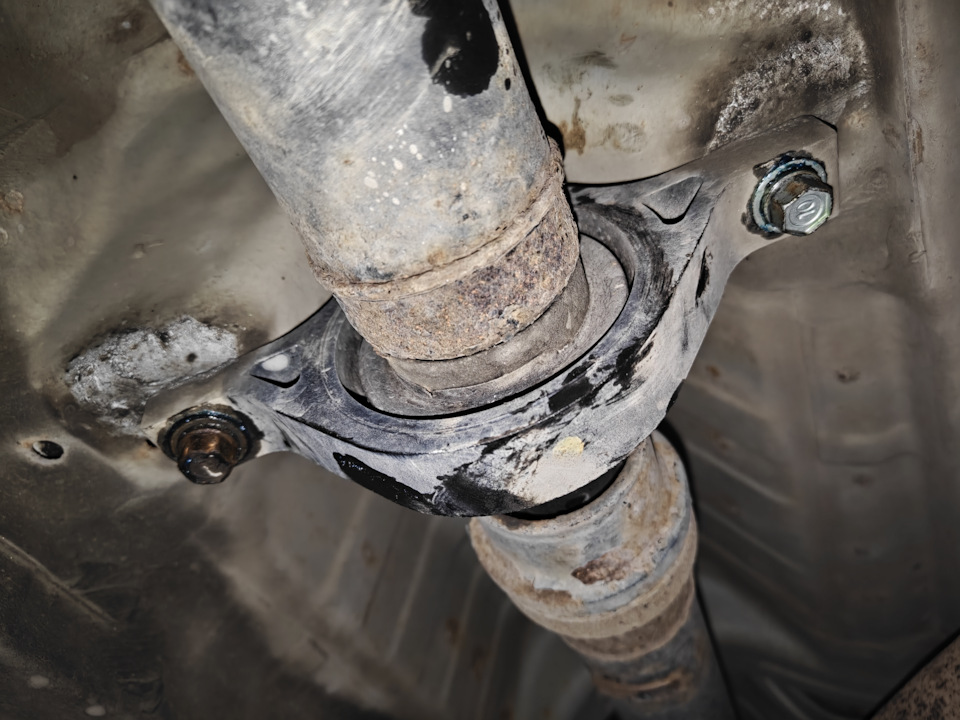

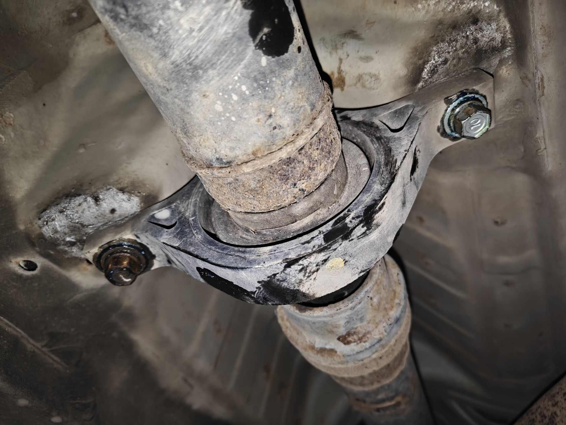

Нашел наконец то стукачка. Осенью появился и на зиму пропал, а весной опять пришел. Всё перевернул в салоне, ничего не нашел. Был стук в районе подлокотника, при разгоне и на поворотах. Оказалось — потеря одного винта крепления вала к днищу.

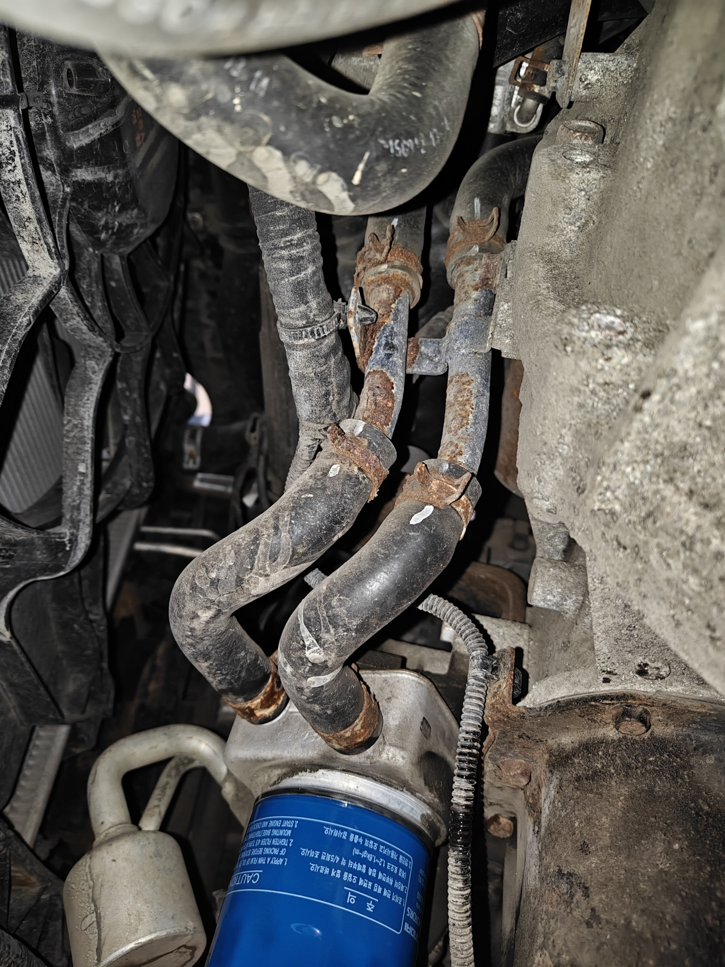

Появилась течь антифриза. Пока заметил, ушел почти бачок. Поменяли сгнившие трубки, но спустя 3 дня — снова ушел стакан +/-.
Был Антифриз VITEX V113104, долили лукойл green. Насколько понял, намешали G12++ и G11. Вроде и допустимо, но думаю, что раз уж история продолжается и надо дальше искать течь, то сделаю замену полностью на Coolstream A-110.
Буду признателен за дельные советы по антифризу.
Может и не стОит менять сейчас полностью, ведь он почти свежий. около года, а отложить ещё на годик и пока с этим пожить?
05/05/2026 — за сутки ушел почти бачок. Текли новые трубки у нижних соединений, у хомутов. Поправили, подтянули, добавили пару червячных хомутов. Наблюдать.
