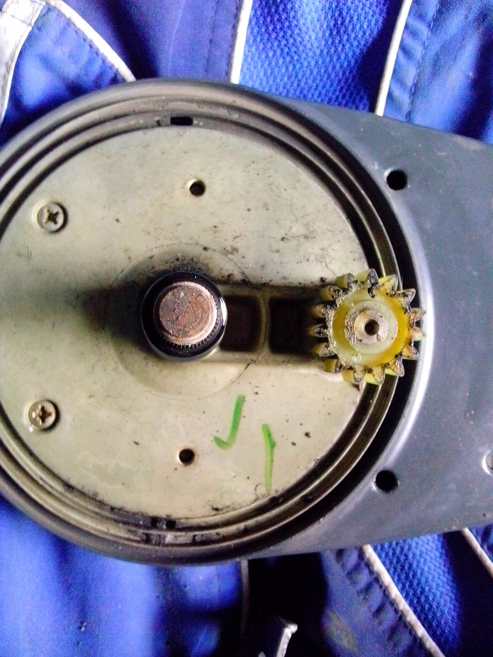

Плату собрал, поставил на место и закрепил ее на холодную сварку :) Держит! Подогнал щетки, чистил ротор, смазал весь механизм. Собрал назад, решил проверить работоспособность — подключил к клемме и результат был! Все три скорости работали!
Собрал весь механизм стеклоочистителя, ставлю на место, проверяю без щетки — работает! Радость переполняет! Собираю полностью, ставлю щетку стекла. Сел за руль проверить, и … Щетка встала на 1/4 стекла! WTF! Голова перебирает варианты… Решение — чистить механизм плавающего дворника.
Начинается часть 2.
Повторяем разборку из части 1, ставим всюду метки!
Откручиваем гайку на 17 с плавающего механизма
снимаем стопорное кольцо, шайбы, резиновую прокладку (запоминаем порядок и кол-во). Ставим дворник в положение "середина стекла", выбиваем аккуратно. Наблюдаю грязь…
Чистить! Смазывать!
разбираю дальше. Тут открутить 4 винта крестовой отверткой и все само разбирается.
Чистить! Смазывать!
Все почистил, намазал смазкой Mobil. Собрал, проверил, на месте все работает НО ТОЛЬКО БЕЗ ЩЕТКИ ДВОРНИКА!
Опять притер щетки на моторе ротора в двигателе, проверит работу от источника питания, сопротивление обмоток, что показало возможность умирания обмотки :(
