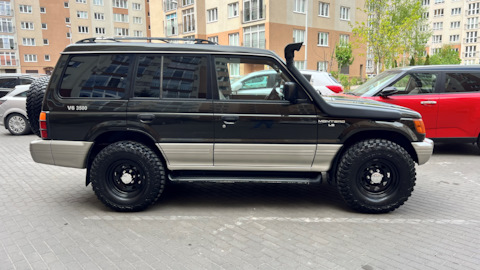

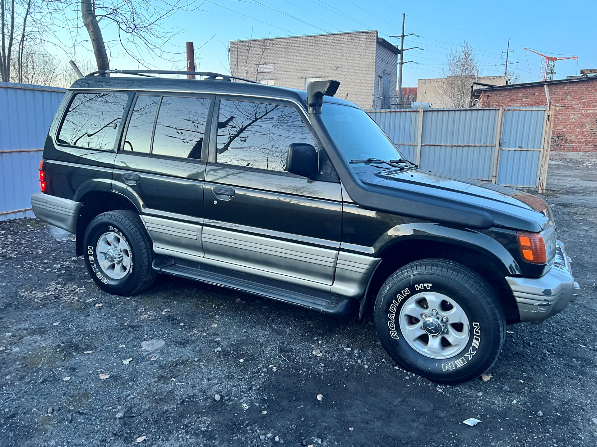

Давно планировал поставить шноркель, и наконец дошли руки. Купил полный комплект для установки — всё необходимое в наличии, качество в целом нормальное.
Но, как это часто бывает, без доработок не обошлось
В комплекте не оказалось нормального трафарета под вырез крыла, поэтому пришлось изготавливать его самостоятельно. Потратил немного времени, зато сделал всё максимально точно — примерил несколько раз, прежде чем резать.
Дальше уже дело техники:
— разметил крыло
— аккуратно вырезал отверстие
— обработал края
— посадил шноркель на место
— загерметизировал все соединения
По времени вся установка заняла примерно пару часов — если не спешить и делать аккуратно.
Результатом доволен:
шноркель встал чётко, выглядит как родной, плюс теперь можно спокойнее относиться к воде.
