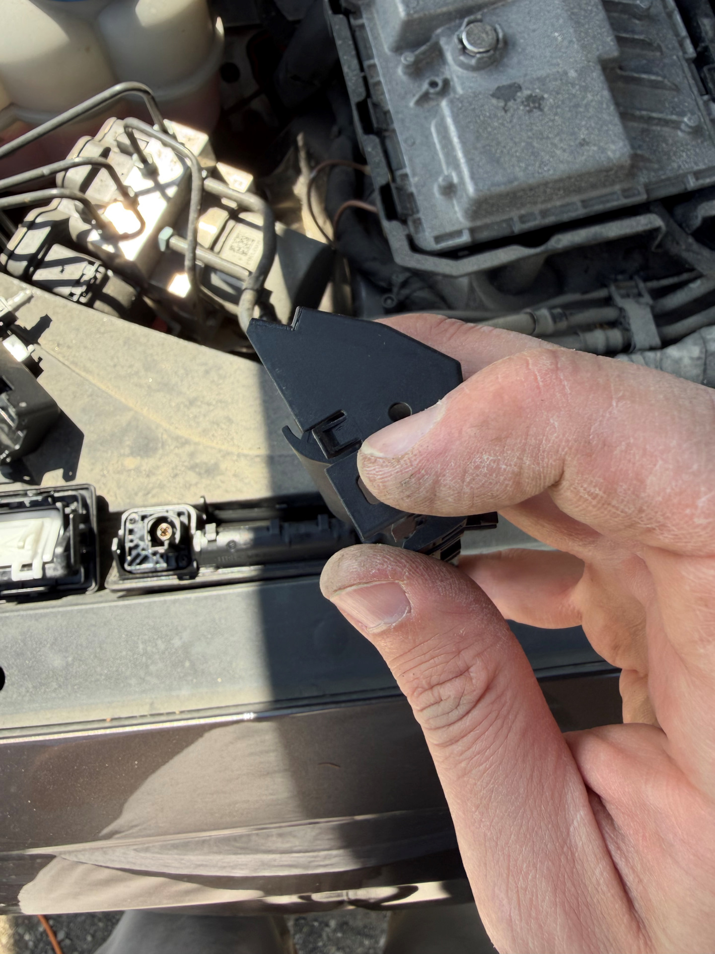

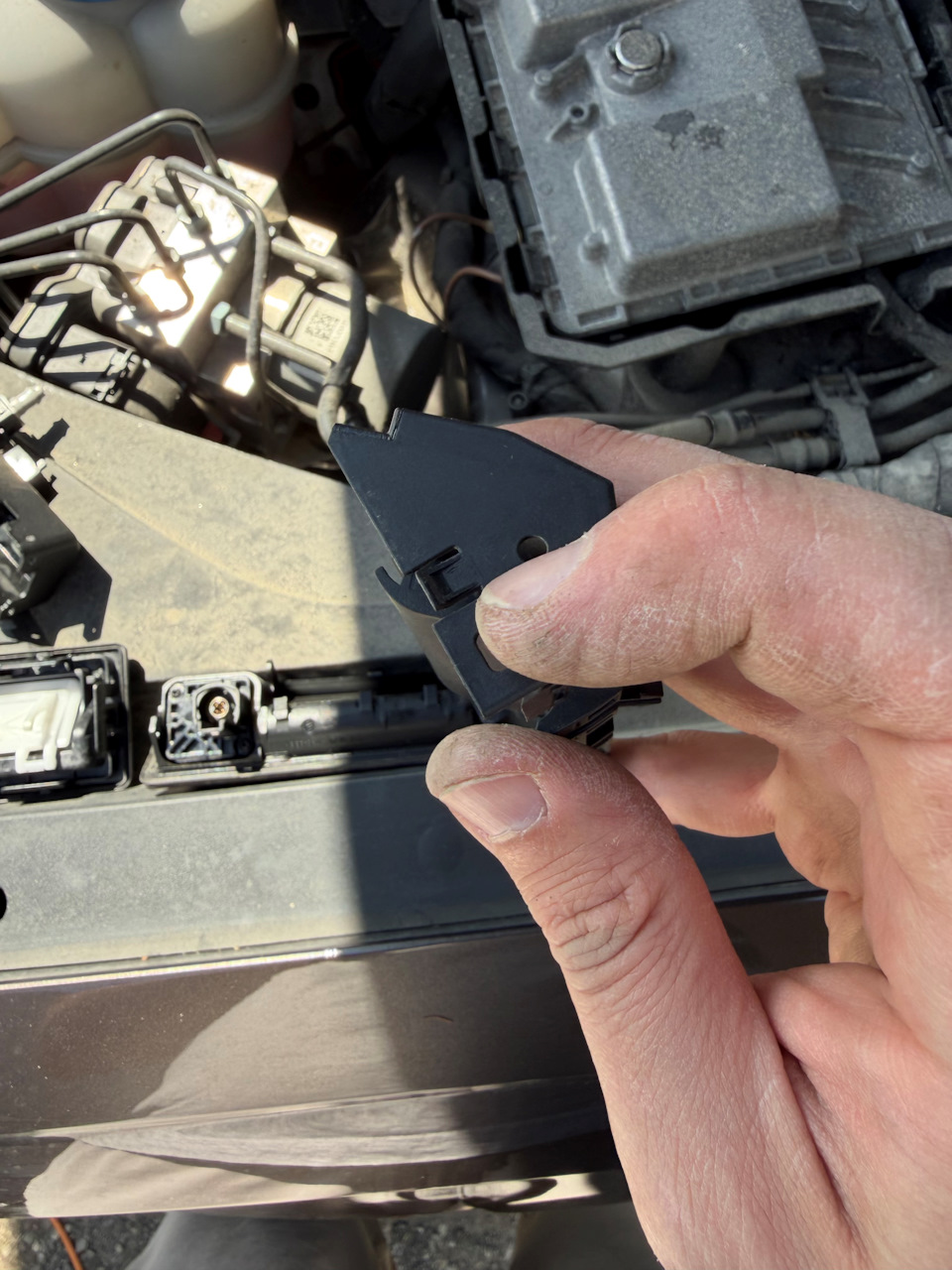

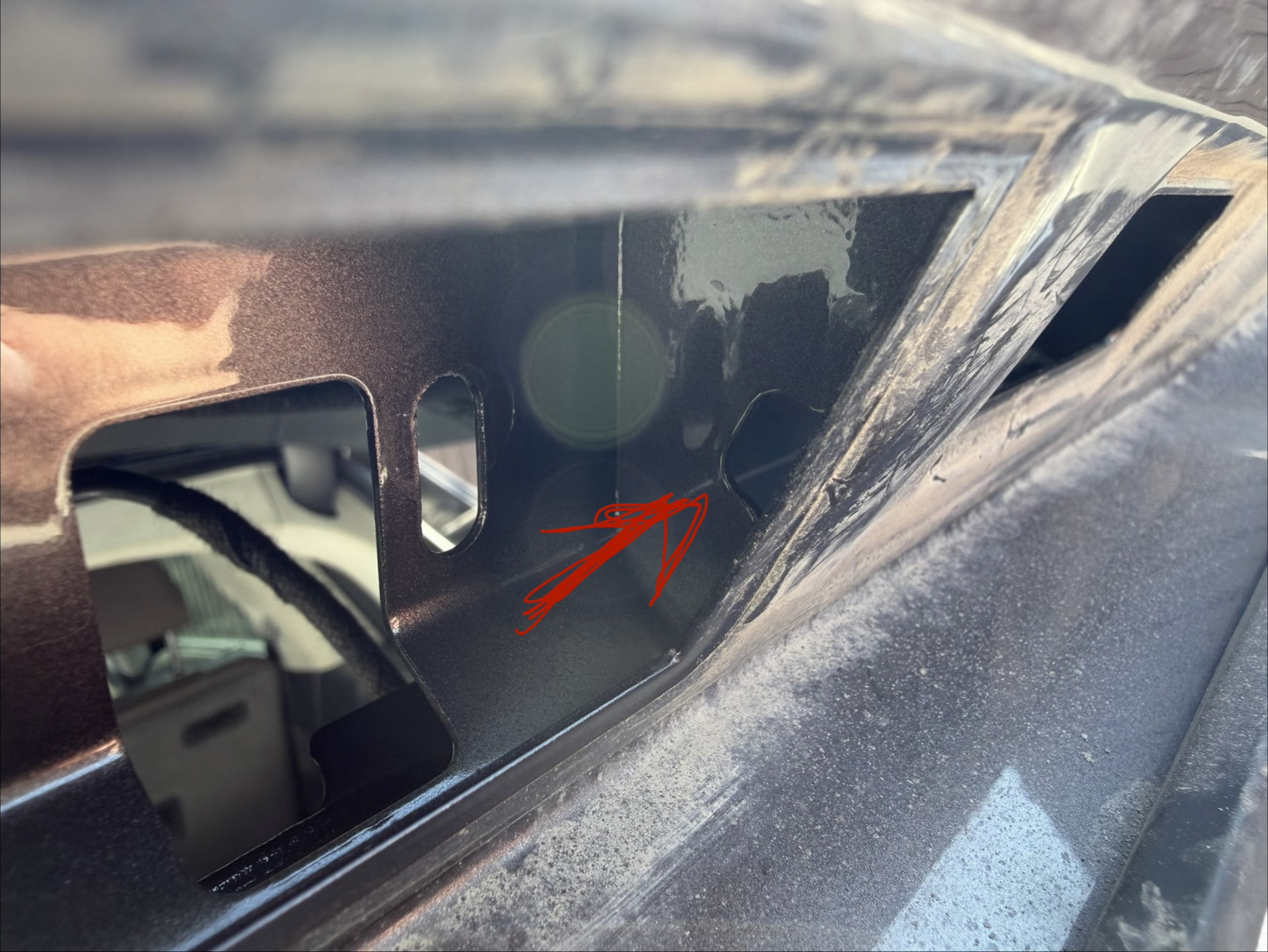

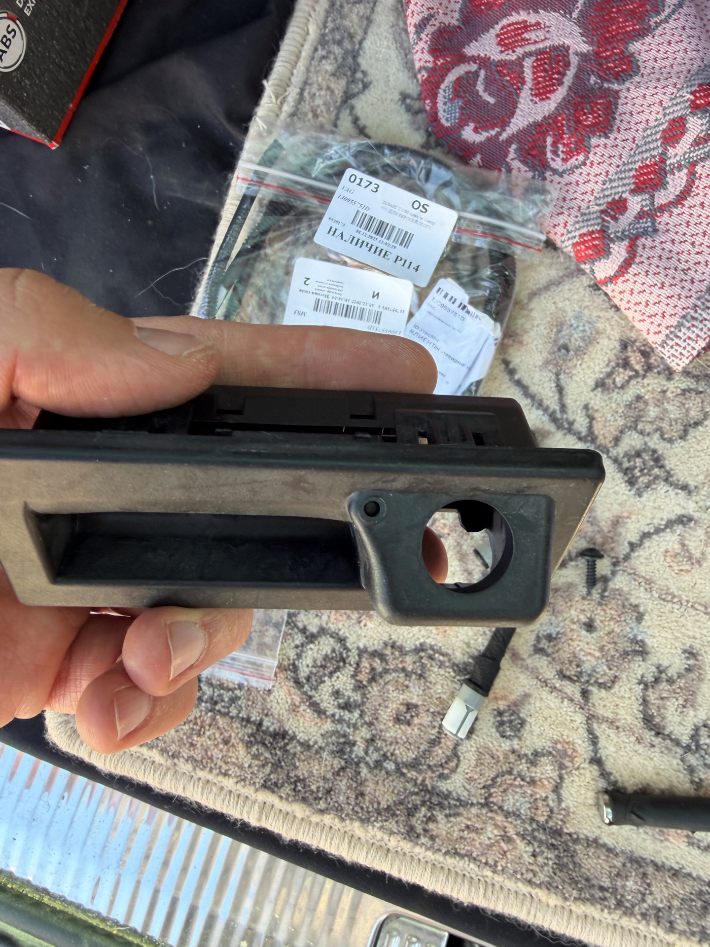

Про камеру, т.к. в машине есть круговой обзор, то корпус под камеру свой.

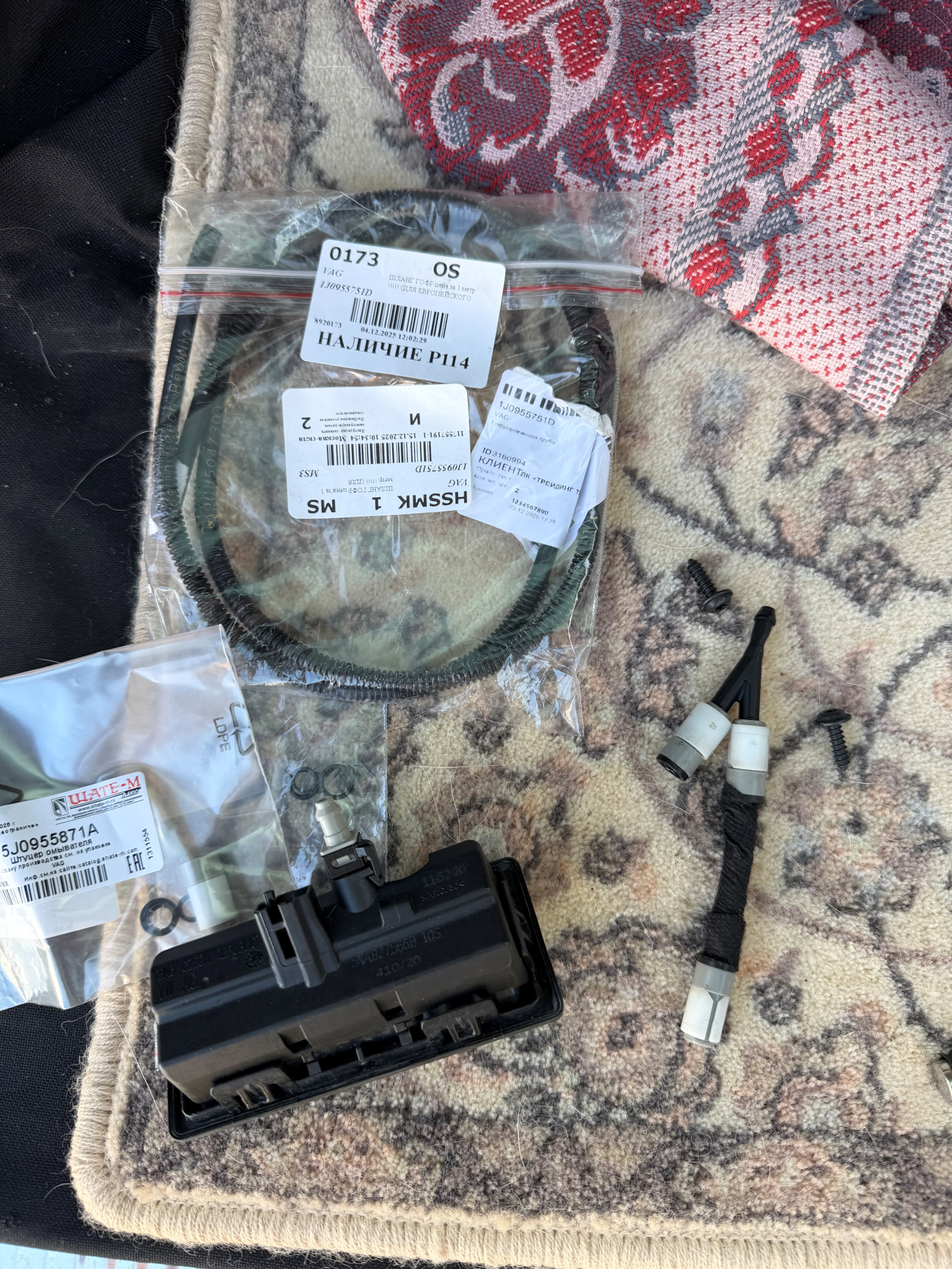

Еще зимой был куплен корпус с омывателем, лень было зимой ковырять.
Так же было лень ставить выдвижную камеру.
Тройник, штуцера были откуда то и пароле у меня.
Самое сложное снять старый корпус камеры. Для этого снимает подсветку номера, потом тонким чем-то нажимаем тут

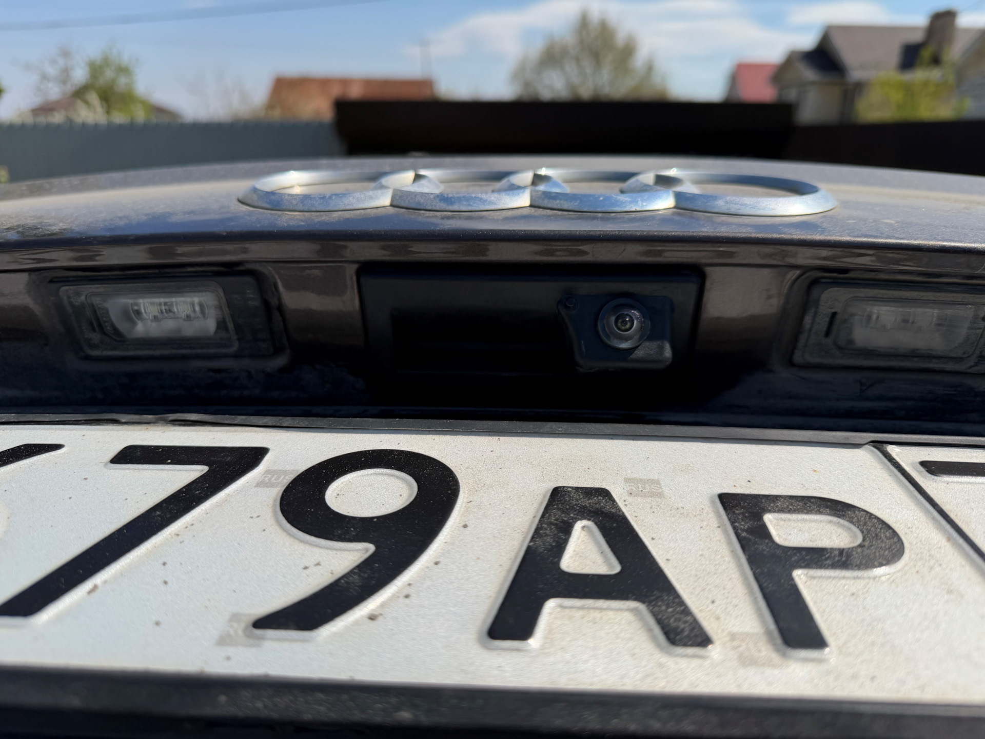

Собрали, проверили на подтеки, все круто.
Я доволен.
