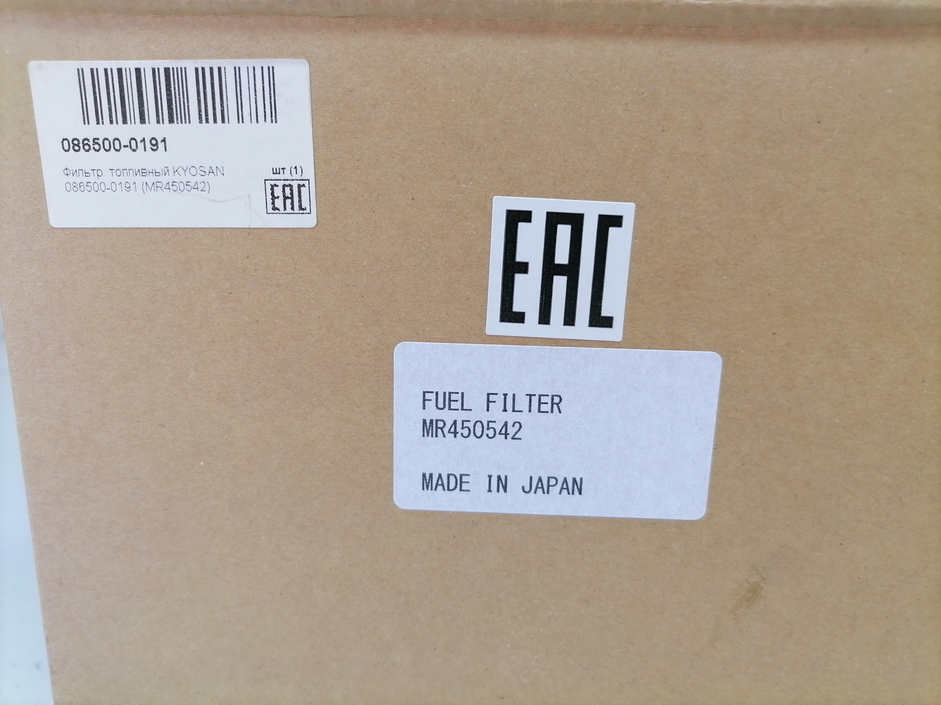

Находится по ходу движения в левом лючке. На фото то в каком виде мне оно досталось. Так же на фото пока что единственная модель фильтра, которая встала "болт он" и я поехал дальше без танцев с бубном.
Точно подходит: JS ASAKASHI FS6505U
Что не подходит, хотя в основном отзыве я про какие-то модели писал обратное. Короче с фильтрами какая-то хрень:
JD JDF0043 — несменная заглушка там где должен быть носик на перекачку топлива
Masuma MFFM309 — носик на перекачку топлива слишком толстый, в комплекте не было правильного, не стал брать и переставлять носики
Sakura FS1032 — не работает, не пропускает через себя, где-то здесь же я читал что это проблема данного фильтра, где там что сверлить надо так и не понял
LINKGLOBAL FS6505L — подходит "болт-он", еле-еле пропускает через себя топливо, тугой, возможно это брак был, я его легко вернул, приняли возврат, сказали что такое бывает, второй пробовать не стал :)
QUATTRO FRENI qf16a00048 — подходит "болт-он", не пропускает через себя топливо как и Сакура
Бак сейчас чистый, нужно ставить новый нормальный фильтр, ибо много из того что на фото в фильтре :) С сеточками проблем нет, их валом от 60р. почти в любом магазе, он стандартный для многих Митсуб.
Собственно вопрос звучит очень просто: что ещё точно подходит и работает без танцев с бубном? Я имею в виду доступное на рынке неоригинальное. Асакаши, конечно, хорошо что есть, и даже обычно в наличии, но сейчас ценник уже почти 3тыр. на него, полгода назад брал за 2,3тыр.

Заказал по итогу Micro MFT516.
Есть ещё Шинко и Куджива, но они чуток хуже Асакаши.Остальное всё гонит ворс.
Можно взять ещё 517й там тоже только соски местами переставить
Можно и такой взять соски за 2 минуты переставляются местами и все ок
Да он
Орига, Микро, Киосан остальное всё в топку и ни каких танцев с бубном. Только эти три варианта.
Micro MFT516? ни в одном каталоге не пробивается кроссом, еле нашел его вообще
MFT515. Попался за 3500, взял два, один поставлю через год. И нахрен эти всякие акакаши. До явра был дизель, сталкивался, войлок из тнвд мне вычищали очень задорого. А бак мыть надо Вам, это пипец! 🤦
515 чем отличается от других — трубки только перекинуть? С тем что фильтр гонит войлок вообще первый раз только здесь и сейчас услышал. Не было и меня ждедаев и дизелей, и сейчас обычный.
Бак уже чистый, дно блЯстит :)
515 ничего не перекидывал, это наш родной фильтр, и Ваш асакаши бьётся к нему заменителем. Некачественный фильтр гонит войлок, волокна, из фильтрующего элемента, который всё забивает.
