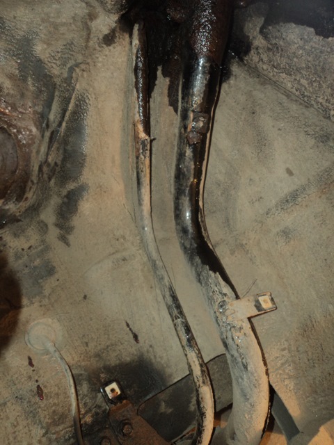

Как мне кажется, тема актуальная. Но мне замена топливного фильтра и сеточки ничего не дала. машина не заводится, имея в баке 13 литров. Может кто сталкивался? Значит сеточка, подошла от Hyuindai Gets. У нас она стоит 100 рублей. Она правда короче немного, но а в остальном вошла как родная. Бак снимали на СТО, фильтр топливный поставили от какой-то иномарки (сказали, что вообще похрен).

Как так поеду? если она не заводится?..
Она не заводится, когда в баке 13 литров остается
давление в рампе проверь, и зажигание поставь по учебнику, кстати бак у нас на две емкости разделен, и если перекачка не работает(она происходит при возникновении разрежения) то при малом колич-ве топлива пуск может быть затруднен, у меня была такая хрень, когда сгнил "перелив"(маленькая трубка спаренная с заливной) т.е при свободном доступе воздуха в бак все что болтается в другой емкости уже не перекачивается туда где стоит бензонасос
