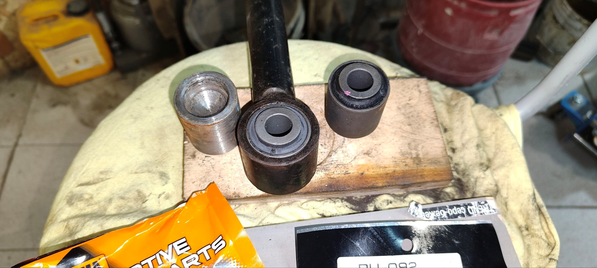

Пока ожидаю главную железку, решил заняться подготовкой остального. Вчера намыл детали поворотных кулаков и крепеж, а сегодня заехал забрал заказанные сайленблоки клюшек. Ранее я определил что ниссановские резинки оказались прочнее, но при подробном рассмотрении оказалось, что и они имеют трещины хотя и не критичные, но все равно пошли под замену. Решил продолжить эксперименты.
На этот раз в одну клюшку запрессовал опять же ниссановские блоки, но по внешнему виду они отличаются на мой взгляд в лучшую сторону. Подделка или орига, я вряд ли смогу отличить. На другую клюшку заказал сайленты Cworks. Ранее я уже покупал запчасти этого бренда, а именно задние амортизаторы и передние тормозные диски. Все это стоит на машине и нареканий не вызывает, поэтому решил попробовать и их резинки. По цене они в два раза меньше ниссановских, которые в свою очередь в два раза дешевле оригинальных тойотовских))) На передней панаре тоже эксперимент)) одна втулка cworks, вторая masuma. Вообще замена этих сайлентблоков не шибко сложная операция, тем более что пресс есть в гараже, так что эсперементируем)))
Ну конечно же замена их была бы не возможна без хорошего пресса. Пресс у меня 20ти тонный, сварен из 15 ти миллиметровой стали думаю что выдержит и 50 ти тонный домкрат.
Подарен мне соседом, хороший человек, жаль что переехал жить в другое место по семейным обстоятельствам.
Так же были выточены токарем необходимые оправки для запрессовки/выпрессовки, без них можно конечно удалить старые, но вот новые по хорошему не получиться установить.

Как выпрессовываются домкратом?
Я выдавливаю центральную втулку разрывая резину, потом немного её подрезаю и потом внешнюю обойму сабельной пилой пропиливаю.
Далее стамеской прогибаю по пропилу уменьшая чуток диаметр и выбиваю.
Как выходят долго стоявшие сайленты под прессом?
Короче курочите как придётся )))
Просто давишь и выходят целые, хоть повторно используй)))
А что с основанием, на которое тягу надо класть?
Как реализовано?!
Ответный цилиндр нужного диаметра
На втором фото как раз лежит внизу старый блок выпрессованный. Это он уже не в рычаге, а просто поверх его положил. Видно что он не деформирован даже, можно повторно втулить)))
