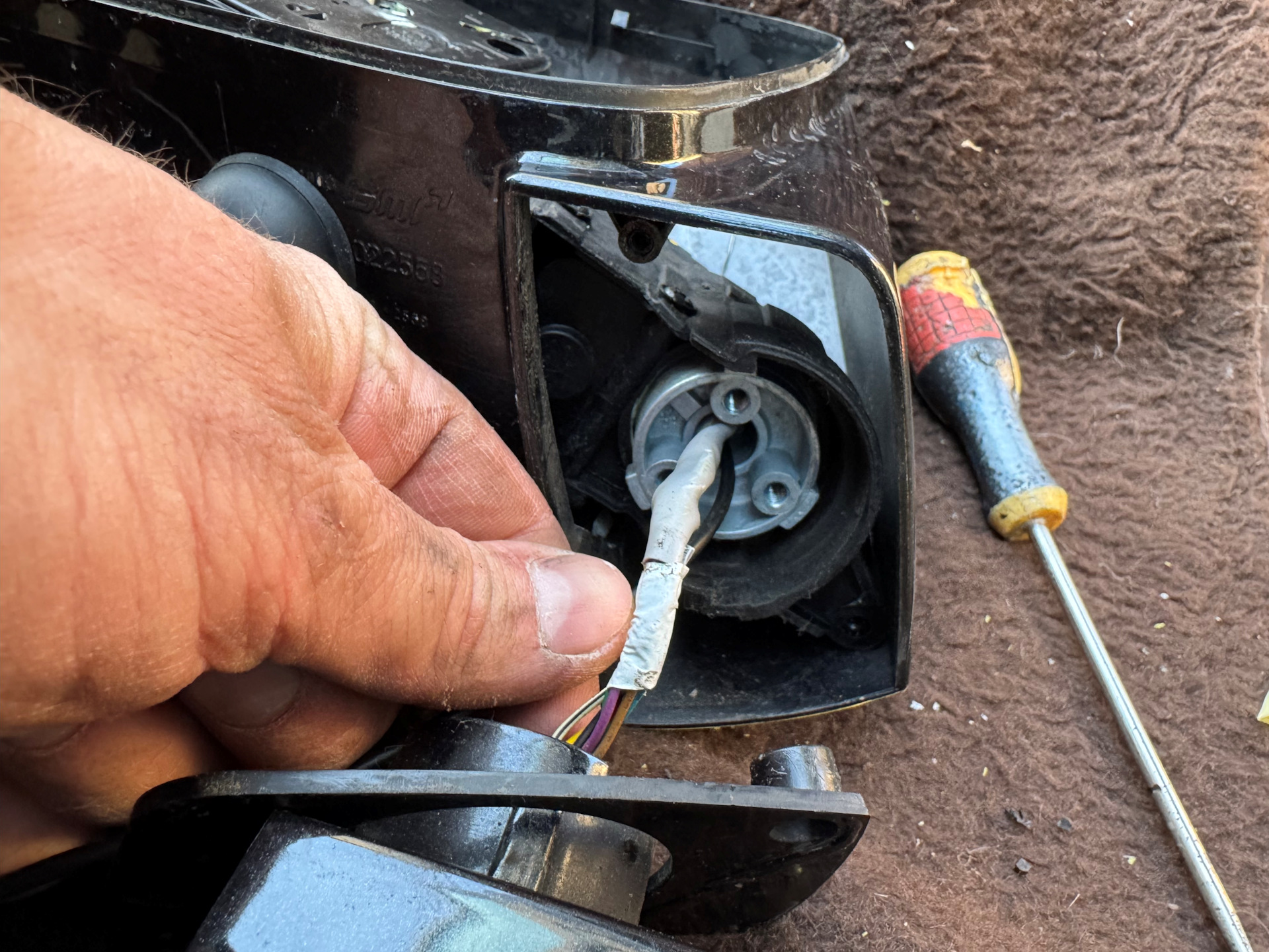

Всем привет! Сразу же после покупки машины думал какое гу приобрести, были кучу вариантов, но решил остановиться на teyes cc3 2k 360, и заодно взял регистратор teyes, круговой обзор на этой машине нужен, потому что авто довольно больших габаритов и сохранение его на первом месте, устанавливал все в свободное время после работы либо в выходные, времени на протяжку всех камер ушло конечно много, нижнюю магнитолу тоже искал долго, стоит вместо полочки, потому что визуально с полочкой где бк не нравится вид, ну а так в целом все получилось и откалибровалось довольно не плохо, пока я всем доволен, так же приобрел фаркоп но покраска так себе что-то его, скорее всего буду перекрашивать сразу пока новый!
Так как с завода стоят датчики давления, прикупил еще комплект для лета, родные оставлю на зиму, и понадобиться каждый раз их прописывать при смене колес, поэтому пришлось прикупить приблуду для этого называется она (EL-50448 TPMS датчик давления в шинах, инструмент активации для GM El 50448 TPMS)
Закупаю масла для смены во всех агрегатах и приобрел атмосферную подсветку, нравится она мне хоть и многие считают не оч идеей) прилагаю фото, если будет вопросы пишите помогу)

Аккуратненько! А зеркало как с двери снять?
Под зеркалом пластиковый кожух, примыкание зеркала к двери, его сдергиваешь и там 3 болта, откручиваешь и зеркало в руках
Так вот и вопрос, как сдернуть, чтоб защёлки не поломать?
У меня от медицинского набора лопатки есть, аккуратно ими поддевал и тянул на себя, все снялось без поломок, ничего не отломилось и не сломалось.
