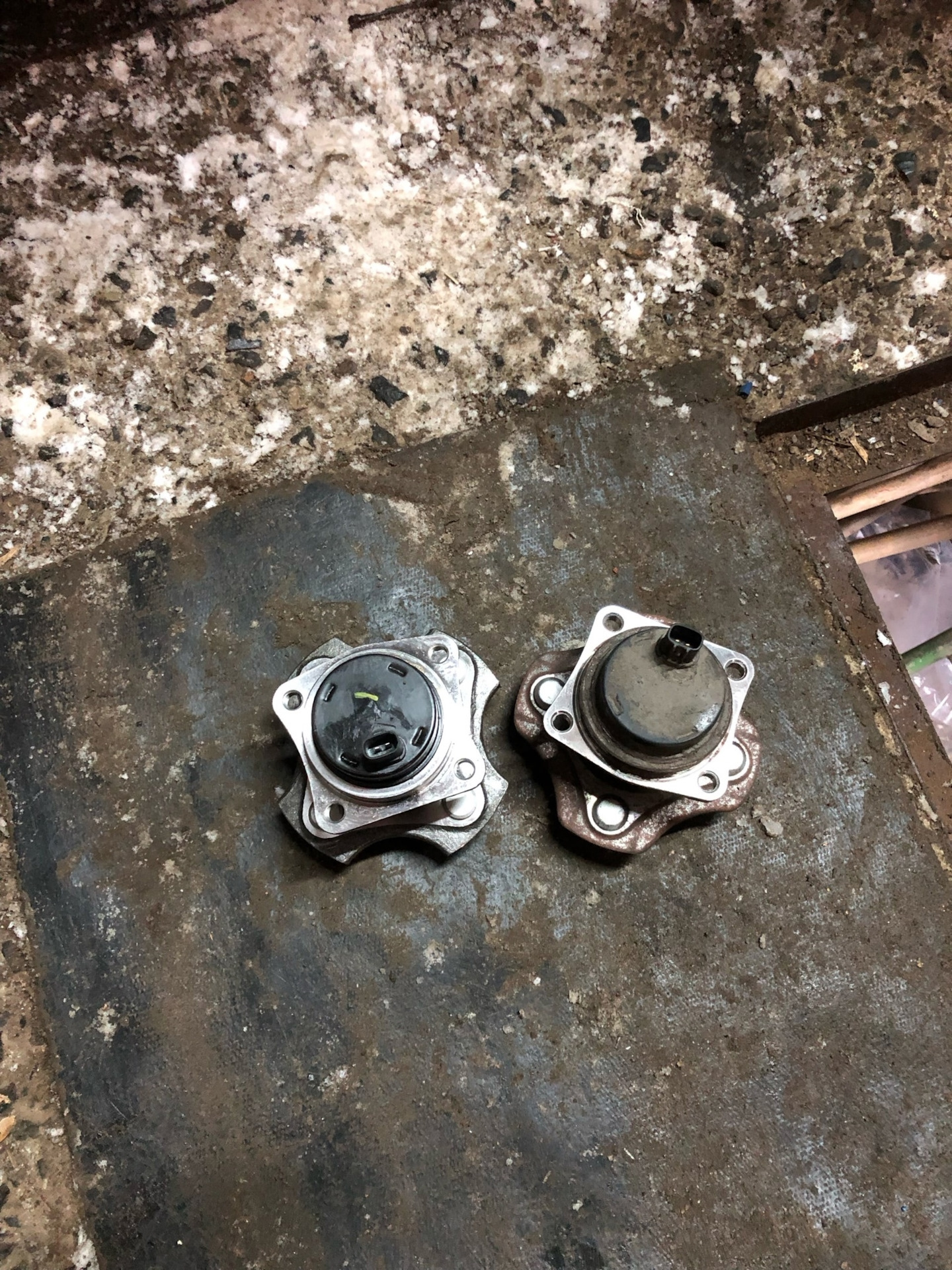

Ну ну, тогда фото вам для ознакомления ступица переднеприводных
Тогда для ознакомления, блок абс выглядит иначе (откройте капот, на правом лонжероне по ходу движения с много-троьочками), а на фото — защитный кожух датчика с гребенкой или магнитным колечком.

Ступица полноприводных

Гребёнка АБС с датчиком стоит на ступице, а блок АБС под капотом)))

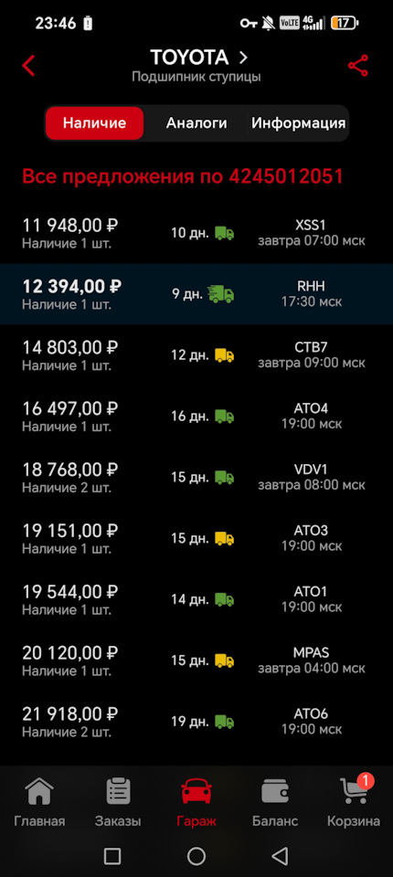

В Ростове проверенных мной разборов нет)) В автотрейд, может кто знает, там койо 8200 стоит, блин, чет колется конечно цена( и Sat там 2800, но не хочется связываться с таким качеством.

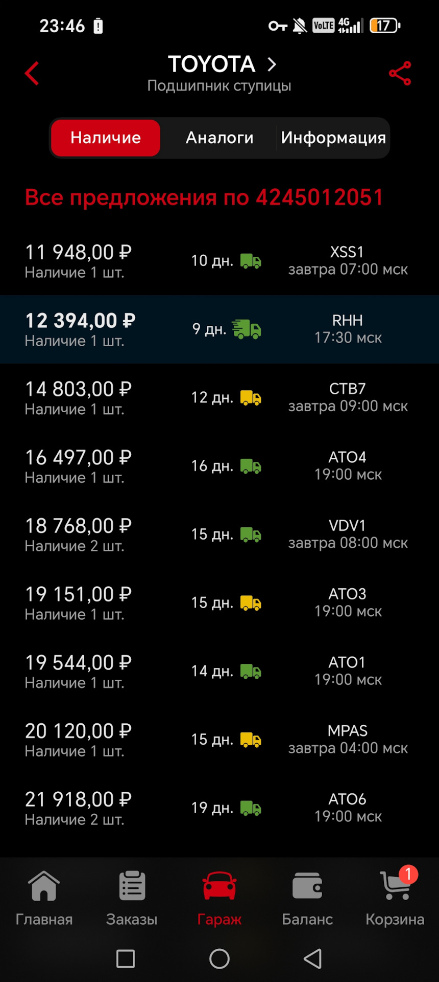

Т.к у тебя вд, бери в сборе. Да, дороговато, но ещё на 100 тыс км хватит и не sat. Koyo DACF2146B твой артикул.Год назад поменял, пробежал 24 тыс. Все в норме. Кстати, тут пишут про какие то 11 тыс руб за ступицу. Я не знаю где вы такие цены берете. Даже в эксисте, самом дорогом магазине, он стоит 8900 прям сейчас.
Увидел на озоне за 5800, пишут оригинал Koyo DACF2146B, как можно убедиться в оригинальности, когда придет, есть какие-то варианты проверить до получения?!

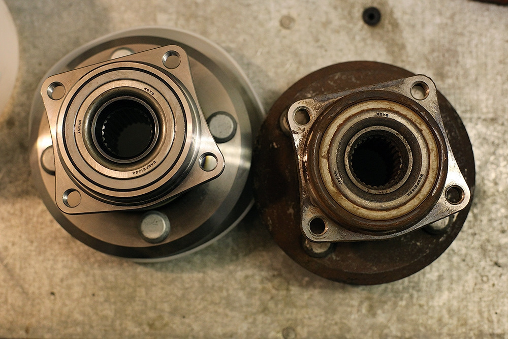

Ну вот за эту цену, вряд ли будет нормальный. Хотя… Опять же, могут продать DACF2146BAM, а это не то пальто. Вот как старый выглядит.
Блин, да, артикул именно такой( он подделка или на наши не подойдет?
На наши В-АМ не подходит. Повторю, не помню что там не так, но офф сайт и каталоги говорят однозначно, только В.

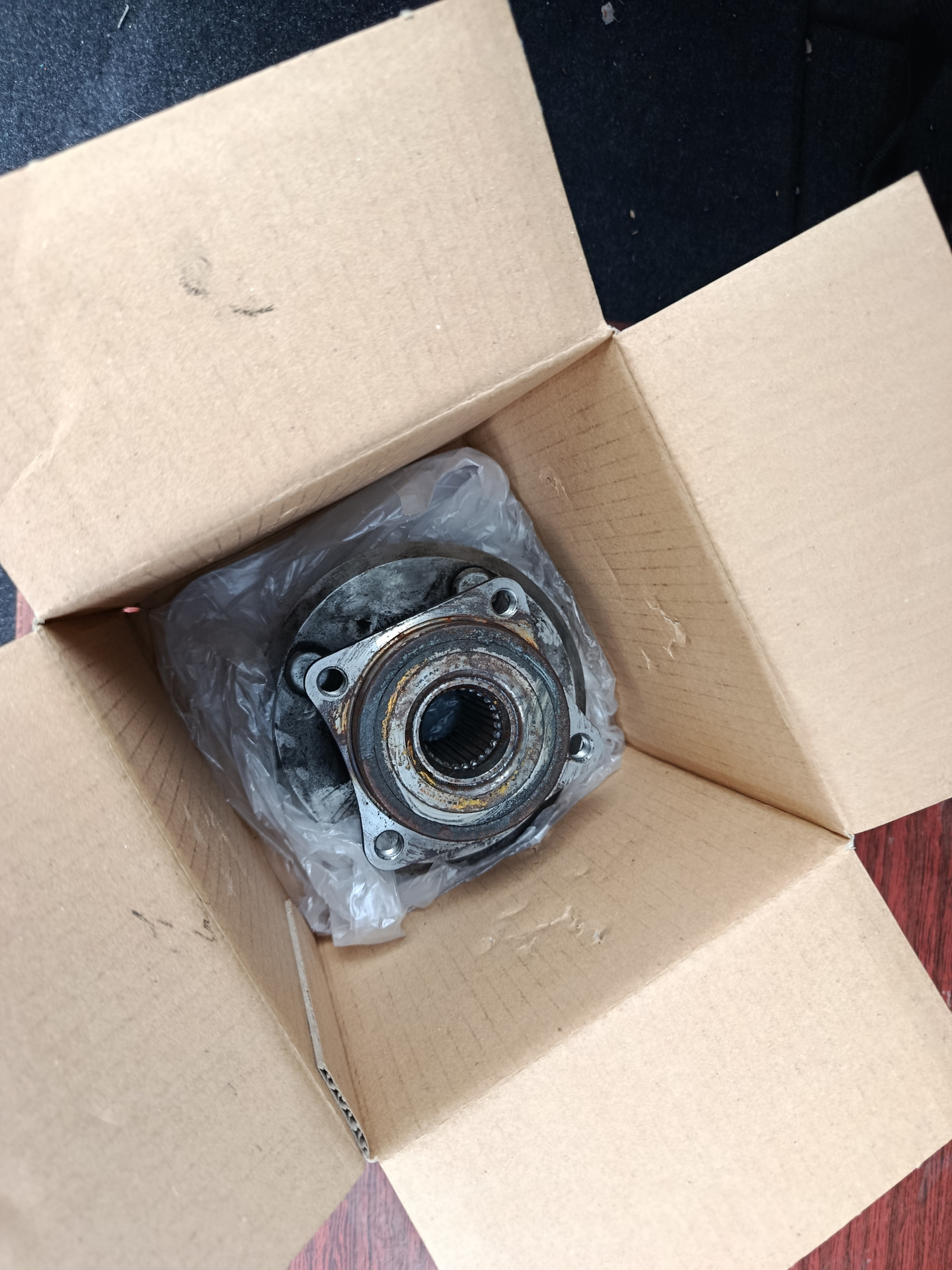

Я с разбора взял в месте с барабаном и тормозными колодками узел, без пробега по РФ, за 3 тыс. Месяц назад поменял, всё отлично. Плюс барабан без износа поставил, и на вторую сторону отдельно барабан докупил поставил, ещё колодки с трмозным механизмом и тарелкой в запасе остались👌😉 Зато точно Япония, и судя по износу барабана точно без пробега… Спокоен в надежности…
