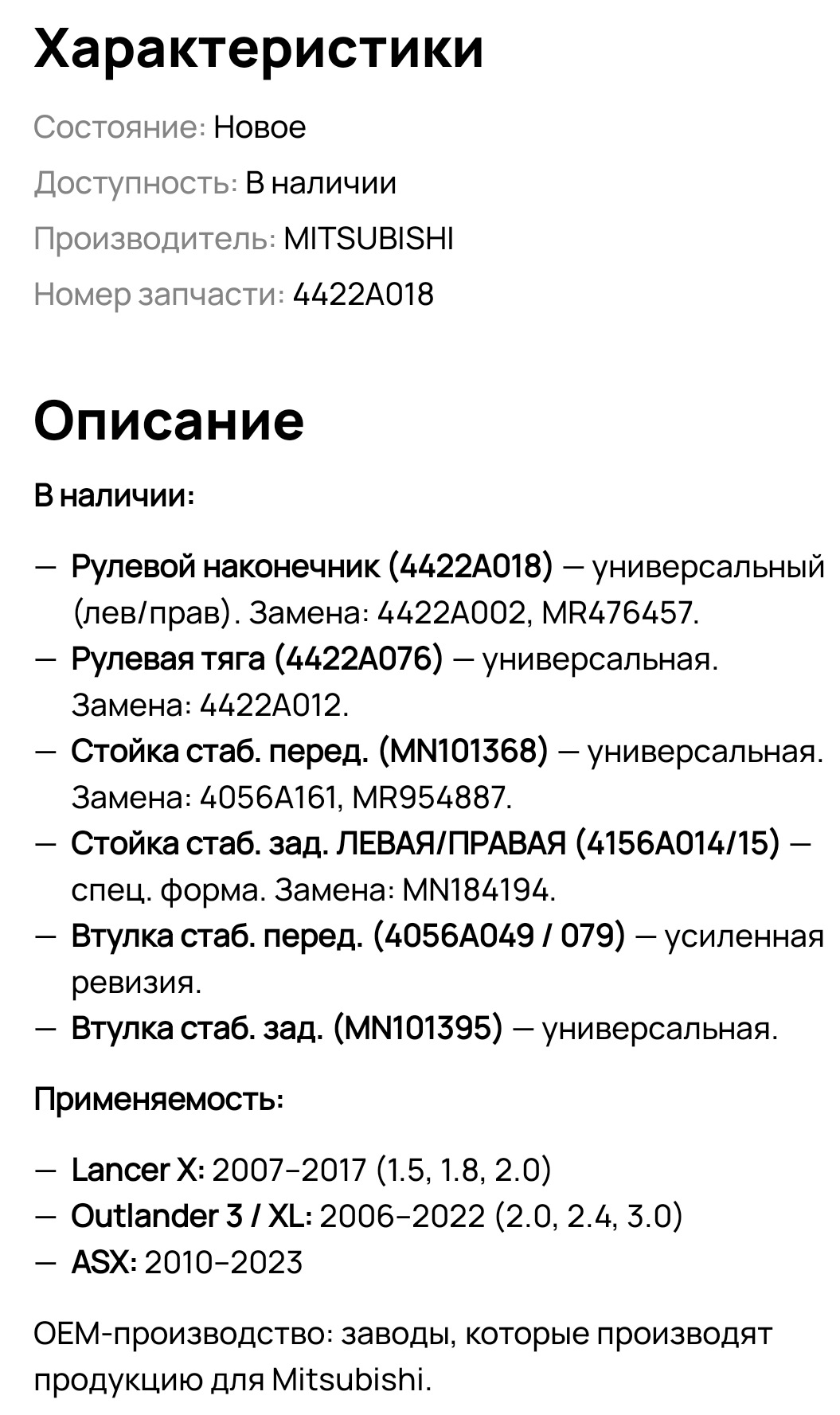

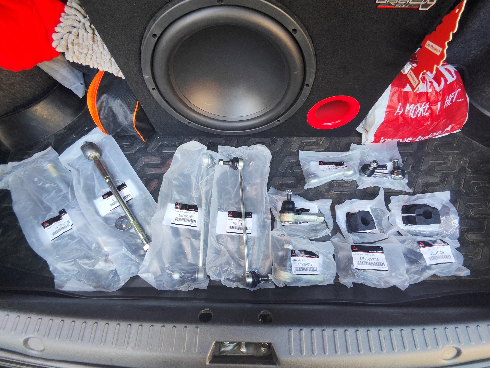

Всё идёт по плану, так как планировал заняться подвеской заказал расходники, нашел набор на Авито, заверяют что орига от оем производства запчастей для Mitsubishi.
Такой комплект мне обошёлся с учётом кэшбека в 10400р.
Я полагал что что-то из него мне точно понадобится, но понадобились только стойки переднего стабилизатора и рулевая тяга, остальное оставляем в ЗИП, рано или поздно это точно пригодиться.

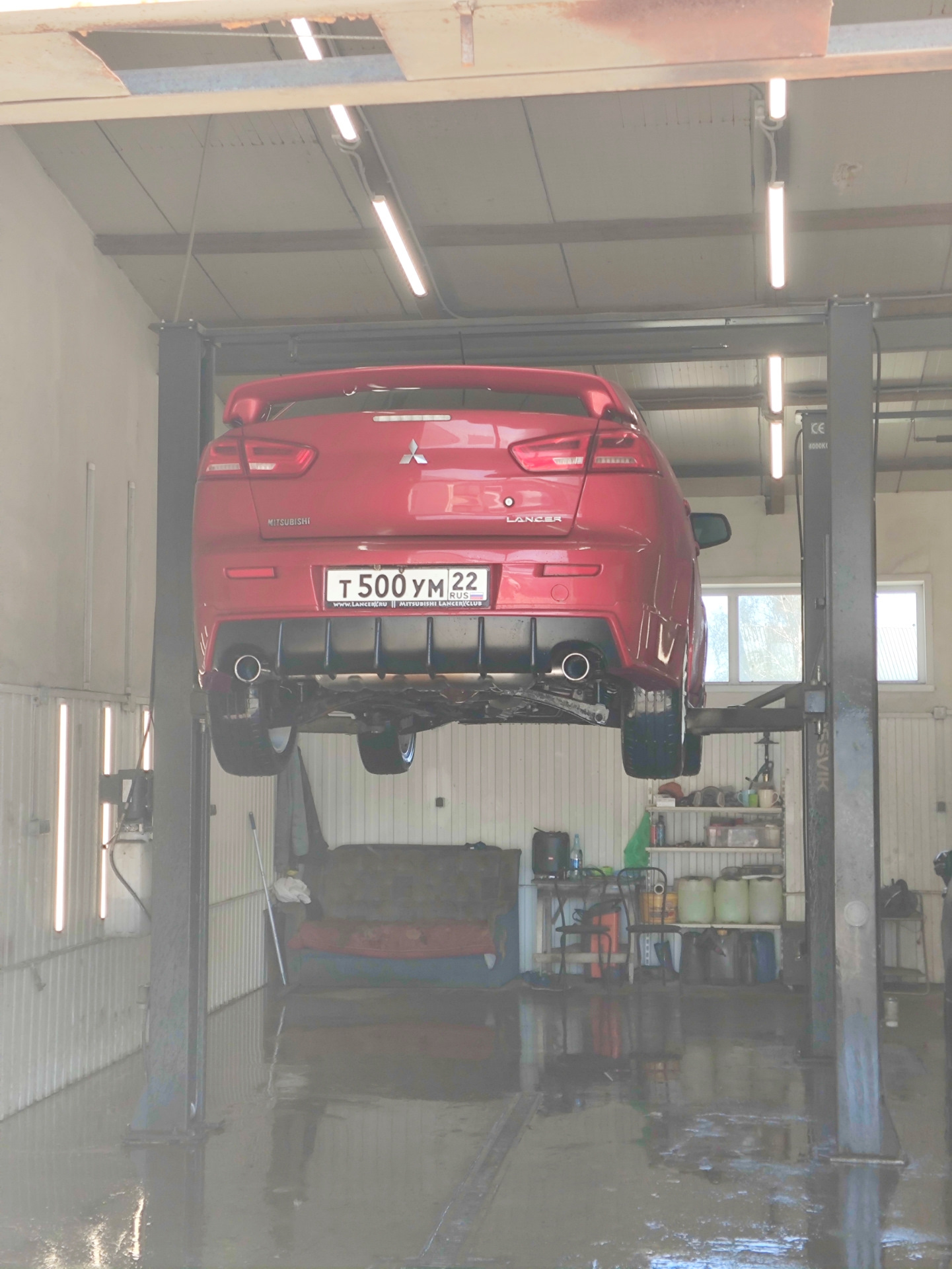

Перед записью на диагностику подвески записался на мойку днища, съездил отмыли все с химией.
Смыли всю грязь с подвески и залежи песка в заднем бампере (набивается в нишу между бампером и накладной по бокам), там песка килограмма 2 было не меньше.
Послей мойки записался на подвеску.

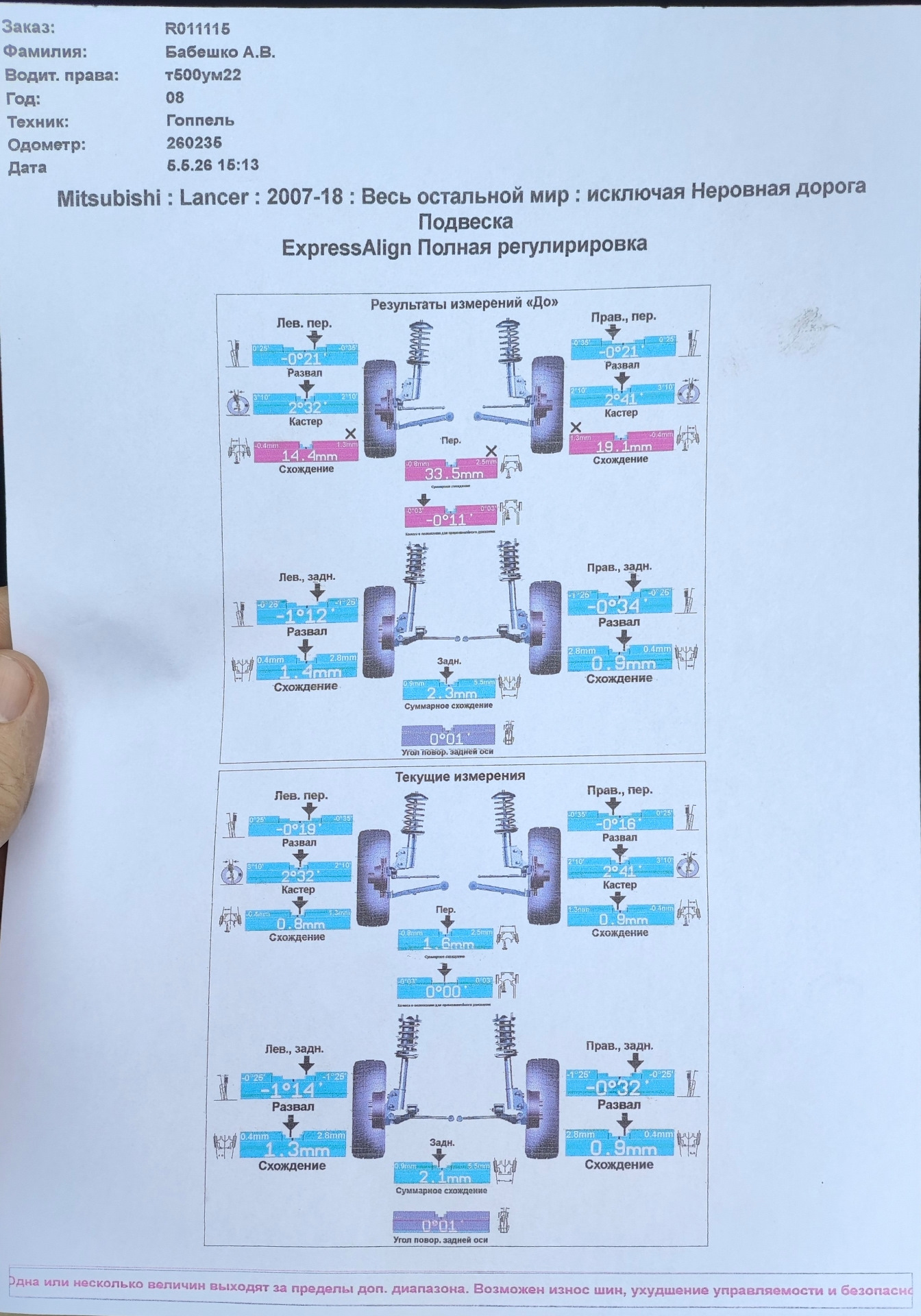

Ну и соответственно делаем геометрию.
Вибрация на кузов пропала, машина едет прямо, но она и ехала пряма, но по ощущению как то сбитей стала подвеска, не думал что стойки стаба дают такой разительный эффект.

Прикол они даже баллончик газа для горелки в расходники вписали.
Митсу же приехала))
Не знаю, или у нас регион такой, или мне какие то неправильные митсу попадаются. Все откручивается, и даже развалины болты у себя просто открутил и вытащил…
Передние стойки стаба 100% подделка…
