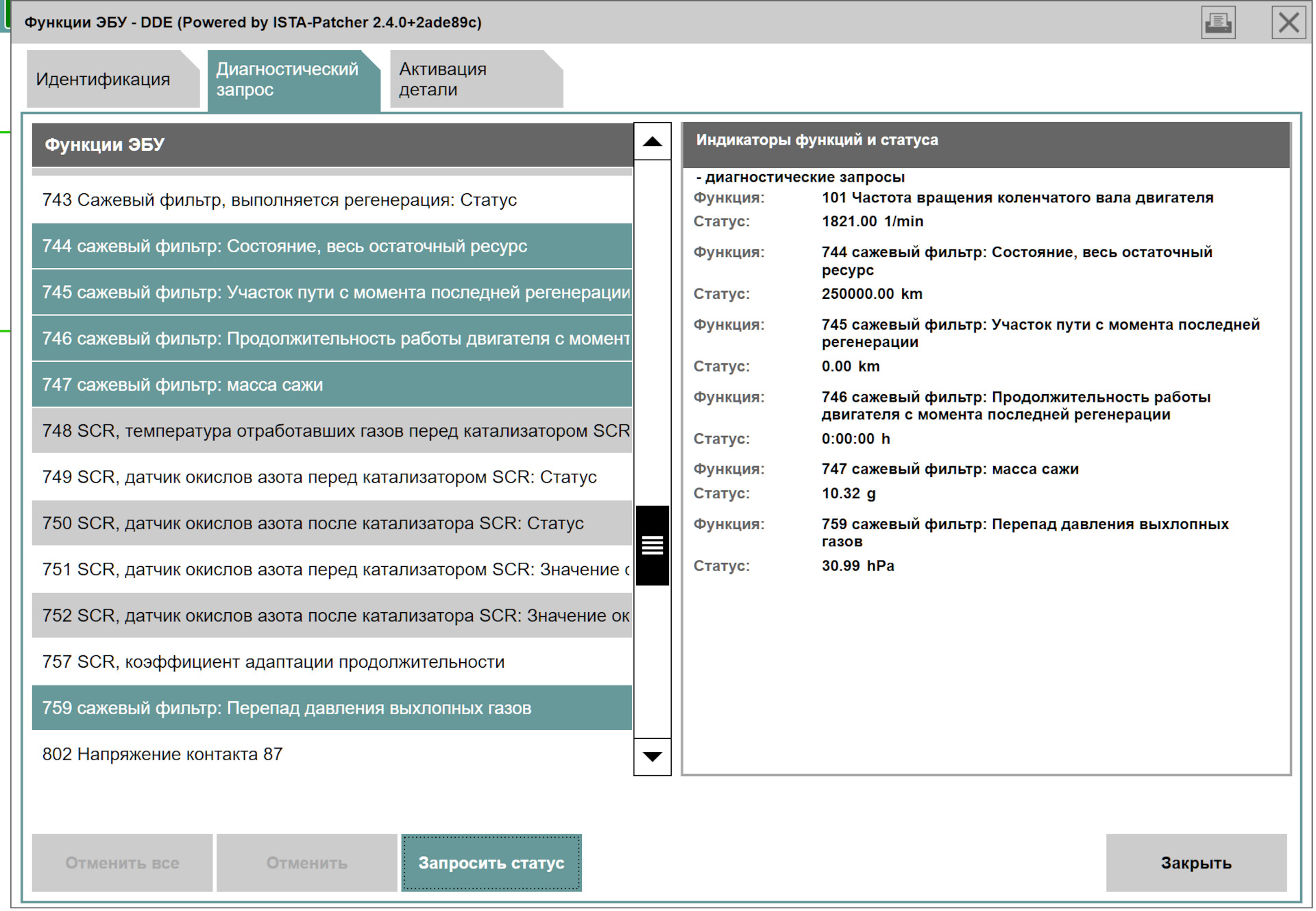

Вот на холостых противодавление — норма
kamaz-maz
Я сначала отключил егр програмно, так как коллектор засрался за 25000км жесть, есть записи об этом в бж. Поездил год еще, затупы стали чаще, думал это заслонки, оказалось забит сажевый. Проверки сдедали, прожиг идет, толку ноль. Сам не любитель корчевать, но тут психанул, , выбил сажевый, заглушил заслонки и прошился на 290 сил, иначе на низах нет тяги, если просто выбить сажевый и отключить заслонки. Теперь на корче езжу, а х.ли делать…
Вот 1 800 оборотов — противодавление 30.99

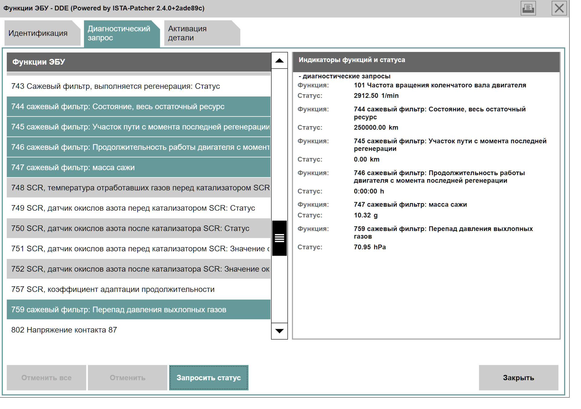

Вот 2 900 оборотов — противодавление 70.95

По цифрам вроде всё хорошо. Не пойму, почему пишет ресурс в 250000км как у нового и нет записи когда последний прожиг был…
я думаю это связано, что я два дня подряд кодирую блоки )))ну сегодня она даже ожила внезапно, и вроде даже форсы встали в допустимые пределы
У меня вот так, но я менял их на новые 2 года назад и 40тыс
Ну на новой исте вот этот график пока не оч понятный до конца ))
DeeByZ
На сколько я знаю, остаточный пробег показывает 250000км когда физически меняют сажевый на новый и прописывают его в системе. Просто от кодировок врчд ли он обновился. Ладно стерся пробег, когда последний был прожиг. Интересно, ктоб просветил шарющий в этом
Хз связано или нет, но мочевина отвязана и этот блок не виден в исте, горит красным, но по моему ранее в исте я видел другой остаток по сажевику, но уже наверное не найду скрин
kamaz-maz
Так же пишет когда сажевый удалён. У на на иксе точно так же указано, сажи нет, кат на месте, егр отшит, вихрей нет
