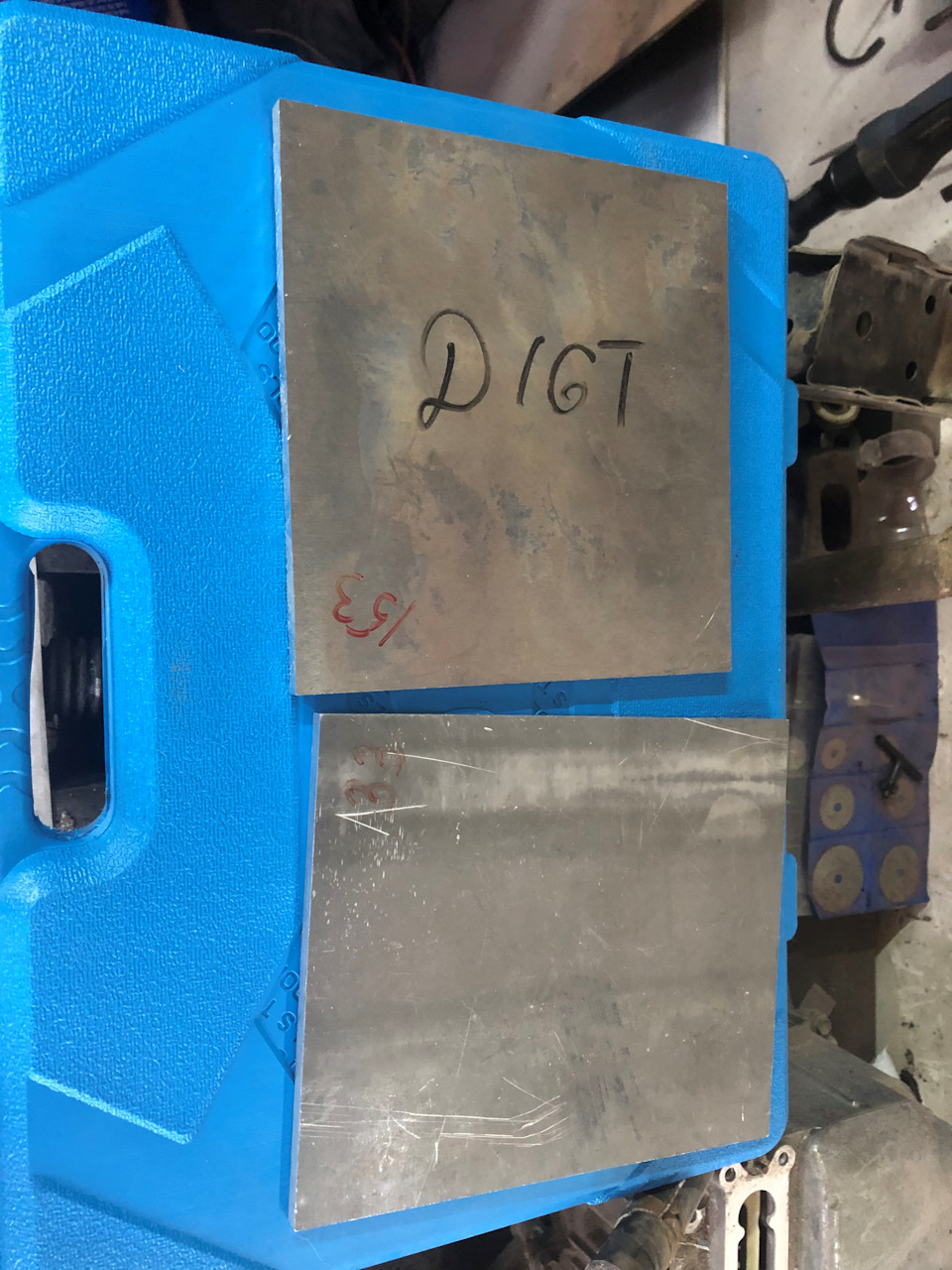

Vсем привет, выдался вечерок после мучительного дня беготни с тачкой, и лопатой по домашней 🏠 территории, решил пора заняться установкой колойверов, но перед этим нужно было сделать опоры, плазмареза у меня нет, чпу лазера и прочих космических технологий тоже нет, есть только болгарка всякие свёрла фрезы и шурупавёрт . В своё время у Стаса 2volvometra были позаимствованы чертежи опор
, за что ему большое спасибо, ну и собственно дело распечатал это всё на бумажке, купил пластины д16т,
вырезал трафарет, потом приложил
, Болонскому пшик пшик, отпечатка на пластине
накернил где сверлить, а дальше и ежу понятно, сверлим балгарим подгоняем напильником .
На выходе имеем вот это.
Как помне ровно если приложить трафарет тоже . В общем колойверы буду ставить на днях, завтра вечером вторую опору допилю и кайф 😎. Вот такая вот кустарщина или гаражщина получилась. всем здоровья) ps пока делал опору мне привезли мою новую улитку которая будет скоро на вольве, осталось только шатуны дождаться и буду пытаться собрать всё в одно .

Извращение или нет, работать оно и настраиваться будет, под стаканом кто её там видет ? да и в целом для ручной работы я считаю вполне себе получилось . Лазерная резка на чпу разумеется лучше, но у меня его нет, как и желания куда-то отправлять вести, ждать, платить за пересыл, платить за работу итд (скажем так если с таким подходом рассматривать колы, то можно болт он готовые купить )

Себе тоже собираюсь колы ставить. Пластины уже вырезал на лазере. Немного не понял как переходную втулку варить к кулаку и корпусу койловера.
А для чего отверстия просверллили по бокам ?
LLI3ouD
От чего колы? Е36?
от е46 лучше брать
Я что то не догоню, ты отрежешь верх стакана и вваришь эту пластину?
Зачем ? Две шпильки в пластину прям от штатных опор, и прикручиваешь .
