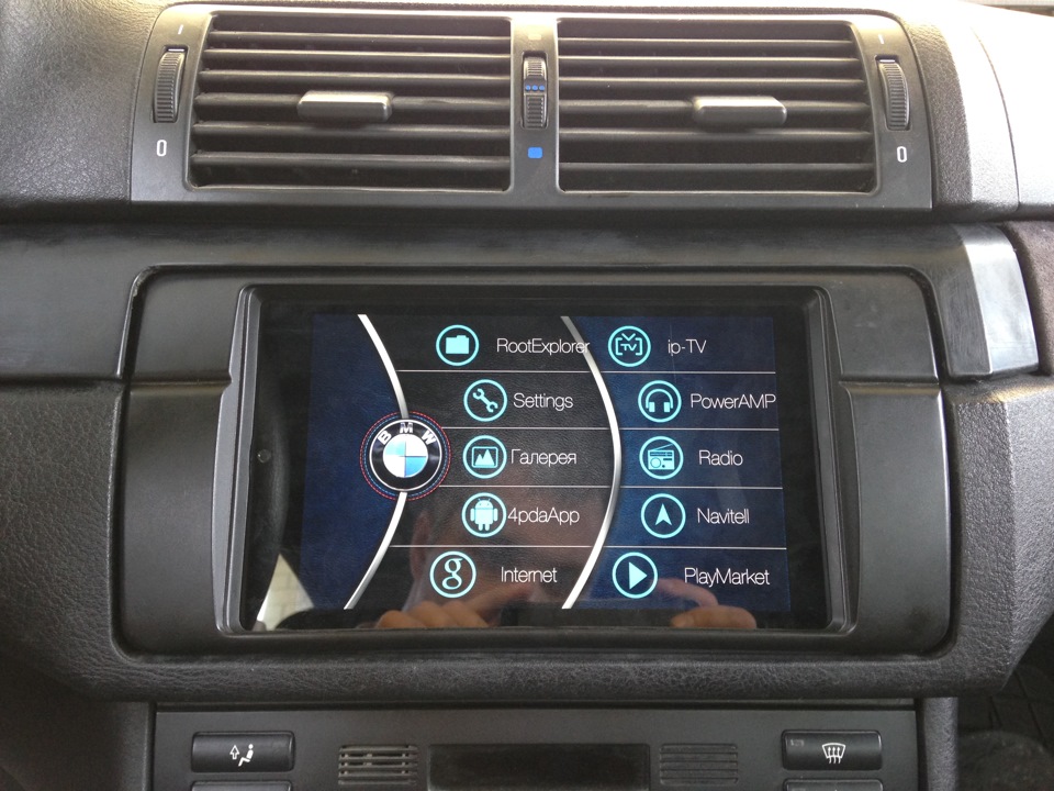

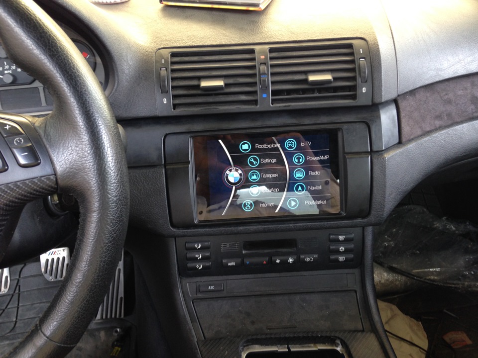

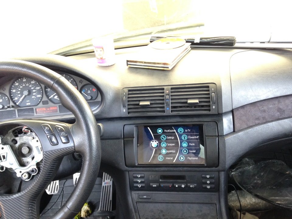

12 Р — это только за работу, плюс сам материал, я правильно тебя понял?! И еще вопрос: вместо внешнего ЦАПа, могу ли подключить через выход для наушников предусилитель и уже от него к усилку?!
12 р. это материал и работа вместе, это без рамки планшет+ блок питания+ проводочки+ цап +прошивка настройка. можешь. но звук отвратный будет или ваще не будет
не тяжело. все просто . но на машине должен быть быть нештатный усилок хотя и с родным усилком можно но надо еще приблуду покупать чтобы сигнал переводить под штатный усилок стоимость около 3000 руб
по чему дилеров так не делают и походу не скоро додумаются! изображение да и вообще удобство в использование в разы лучше чем многие штатные системы многих современных авто но и стоит такое говно как предлагают дилеры от 50к, красавец супер сделал
Вот уж не думал что это возможно!Отлично.Если не секрет — можно инфу по тому что нужно для того чтобы все это дело заработало, ну кроме планшета — что еще?А и еще вопрос интерфейс планшета-программный или там сзади какая-то приблуда для этого?
т.е. самому только придется планшет прилепить к рамке и подключить к усю?!
да. остается элементарное

но нужно оговориться что 12 это зависит от цены планшета. я 3 планшета купил по 5 рублей.
что за планшет на видео?
нексус 7
не оригинал?
как это не оригинал? он либо нексус 7 либо какой то другой . это нексус 7 оригинал

давно продал . привет. но собирать могу за бабки . 12 рублей
Халис а что это в долларах?!
рубли там же написано 12 000 рублей — 180 долларов
Я ж в рублях не шарю))))ну надо думать, если ты соберешь подключить до оригинальной проводки будет тяжело?!
3000 руб
Ну давай буду готов наберу))

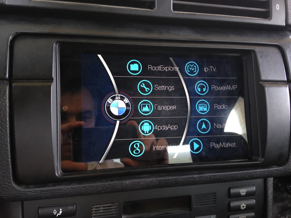

спасибо

На китайском можно же такой интерфейс сделать?
можно. но резестивный экран это просто жесть. и разрешение слабое. была уменя китайская балалайка . продал нафиг
Сейчас на продажу уже емкостные пошли.с разрешением 1024:600.поправил
если оперативки подкинули то тогда можно задуматься о покупке.

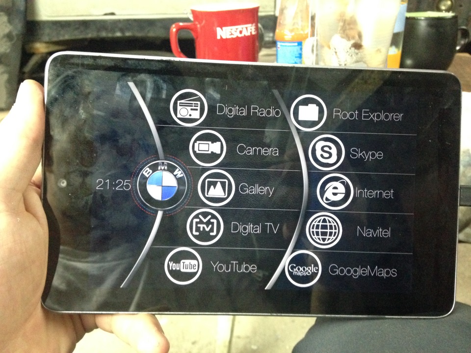

А сам процесс постройки интерфейса сможешь рассказать или видос сделать, какие лаунчеры использовал и дт.Я думаю для многих очень полезно будет))
да я писал вроде где то в бортовике в записях
Плин не фига не понял как в лаунчере работать((
TURBOmaniac
www.drive2.ru/l/7235499/
Сумасшествие ? Не, не слышал.
раш
Мое лицо когда мне говорят

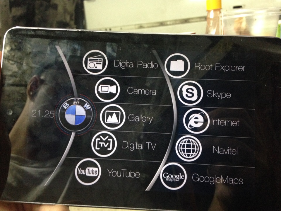

сам настраивал, обычные виджеты использованы, просто настроены по особому. не секрет долго писать потом распишу как нить
прикольно. А чего не пошел по пути готовых китайцев на Андроиде 4.4?
Был такой китаец у меня. Интерфейс бесил. Звук намного слабее. Но удобнее конечно был готовый так сказать.
А тут ты внешний ЦАП поставил?
Да. Sabre. Вот теперь ваш Рязанский усилок бы найти недорого)))
если надо, могу найти. Если выход на производителя
Надо, ато 15ку жалко, хоть он и стоит этих денег.

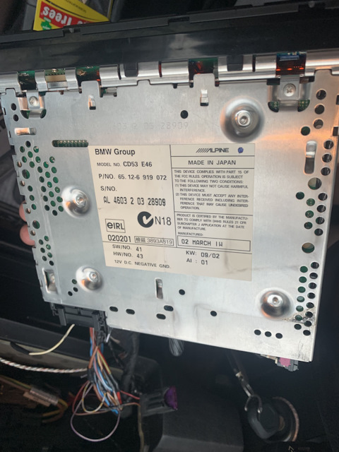

Ты не путай жопу с пальцем…качество источника-это качество ЦАПа по сути :)
Если у того алпайна внутри стоял нормальный ЦАП, то разницы бы не было. В этом тесте встроенный и внешний ЦАПы разного класса.
цап у него отдельный стоит дешевый, обычный. неужели у алпайна хуже стоит.

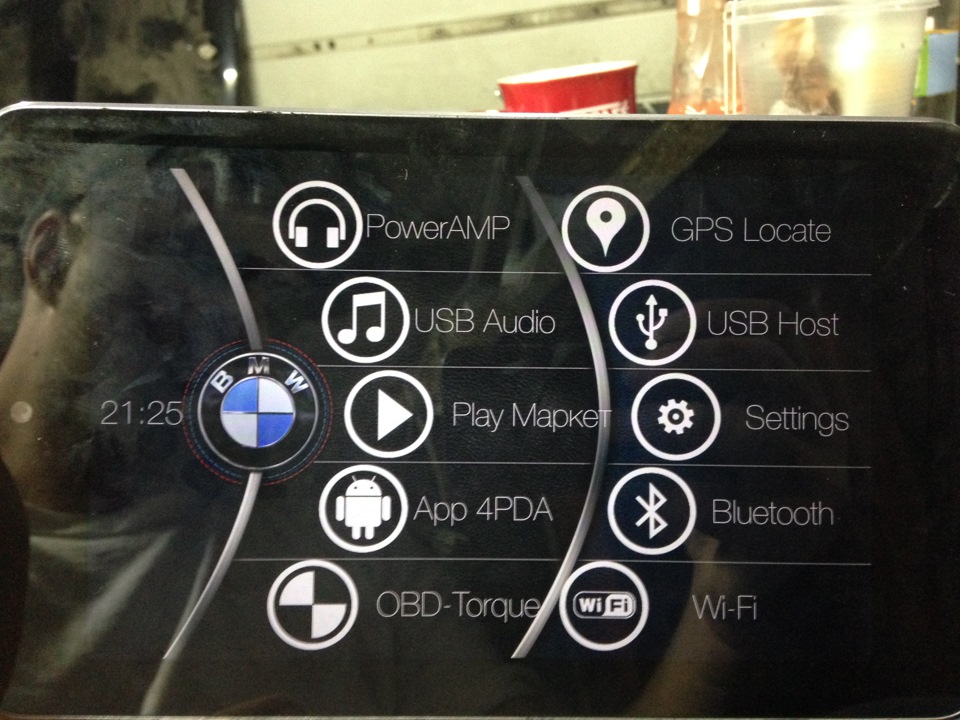

у меня на этом нексусе спец прошивка стоит, чтобы он просыпался и засыпал с питания. звук чтобы сразу кидал через юсб, модули и дрова различных устроиств закинуты. надо сначало точно разузнать все можно ли будет на его базе. покажи какой именно ты будешь брать на на форуме писикарщиков посмотрю что и как ваще можно будет сделать
да пока ничего я не решил. Вот думаю 9 дюймов влезет ли в е39 с минимум колхоза?
надо размеры снять, прикинуть. надо чтобы без резки пластика (воздуховодов) обойтись

ты ты внешний цап кинул в юсб через хаб, и планшет сразу на него цифру передает?
а*уенно))
отлично!
Зачетно!
выглядит очень здорово
Тоже собираю такой комплект. Планшет уже купил. Может скинешь ссылку на плату для управления кнопками. А где камеру и хаб покупал?
Я читал твой пост. Где можно купить плату для управления кнопками, хаб с питанием и камеру? Все остальное я нашёл.
в магазине купил. микруху спаяли
