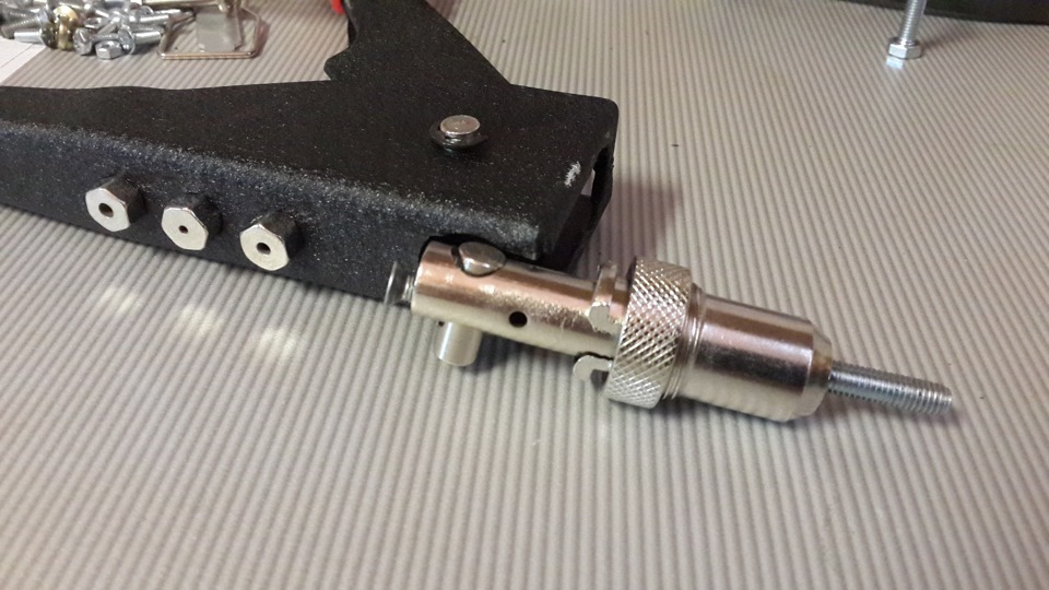

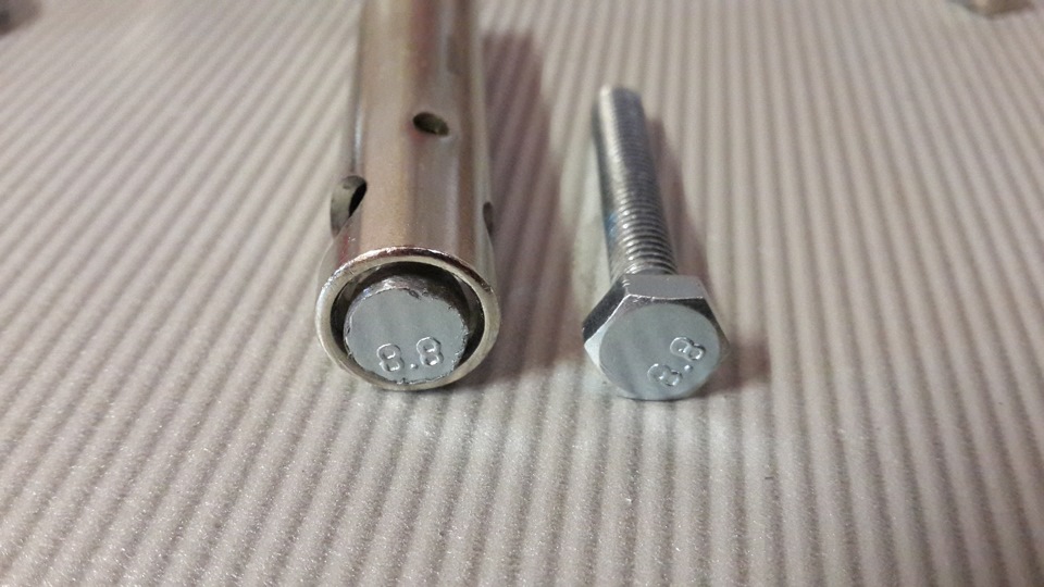

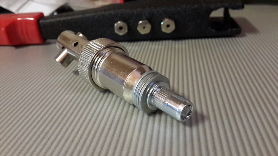

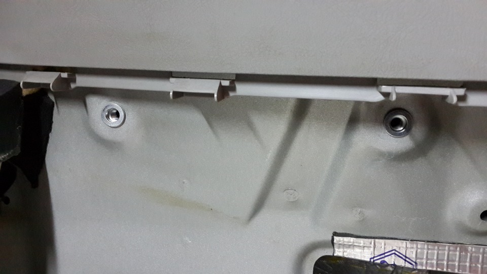

После приобретения резьбовых заклепок искал инструмент, для удобства работы.
Поискал по магазинам и рынкам – смотрят как на сумасшедшего, большинство продавцов вообще не слышали что это такое. То есть нужно заказывать и ждать, да еще и дорого (от 2 до 6 т. руб.), что не очень выгодно ради нескольких раз использования.

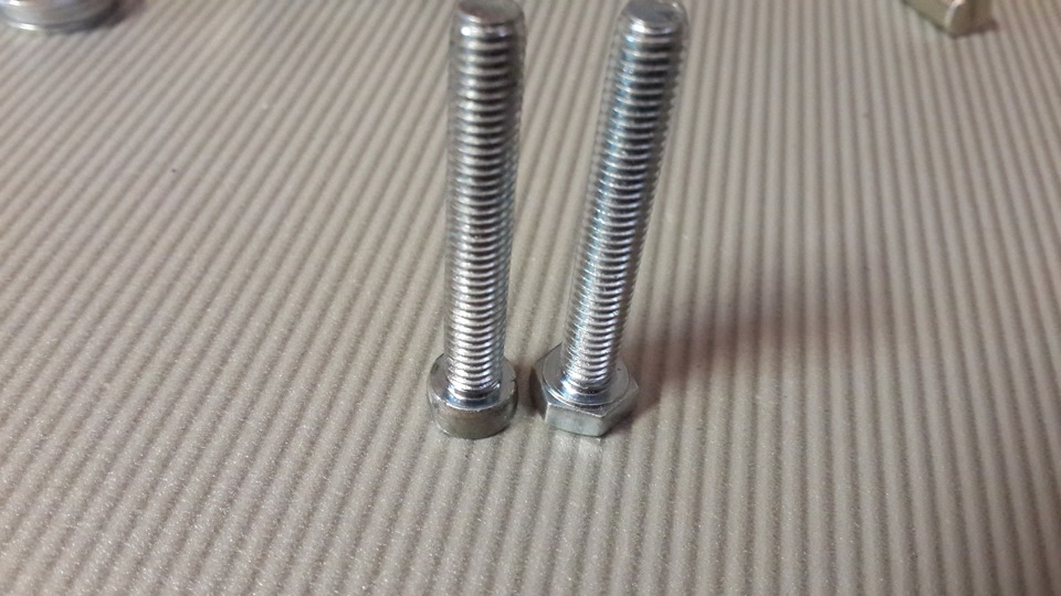

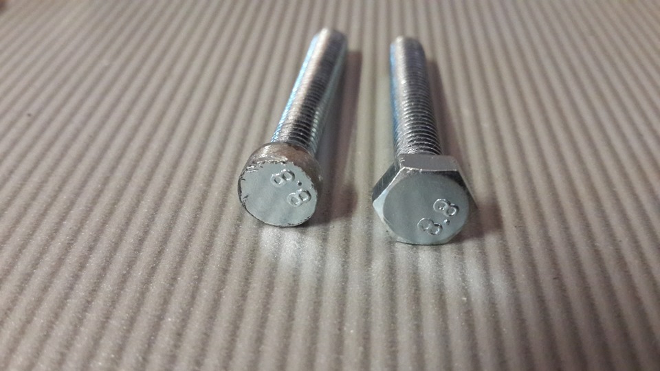

Попробовал способ с помощью болта, гайки и ключей, который мне совершенно не понравился. Болты лопаются, гайки сворачиваются, ключ выпрыгивает из руки, а сами клепки гнутся в разные стороны. В общем гадость.

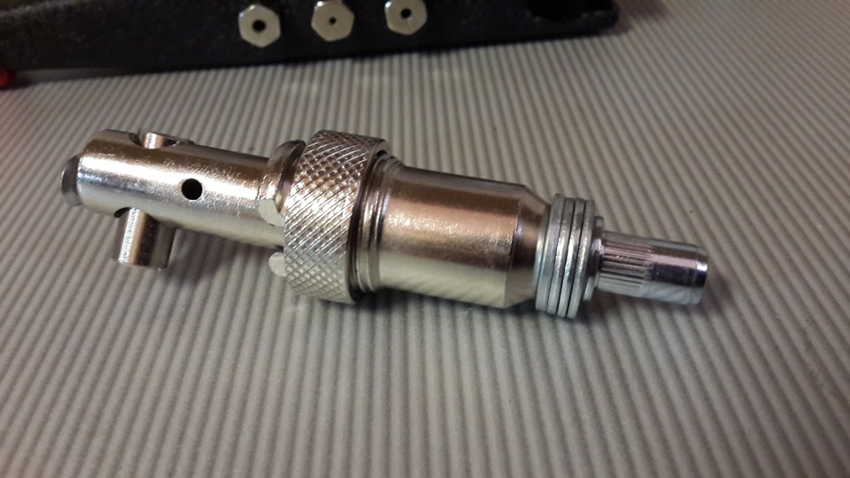

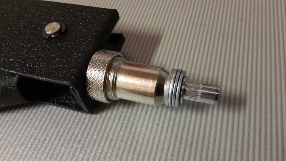

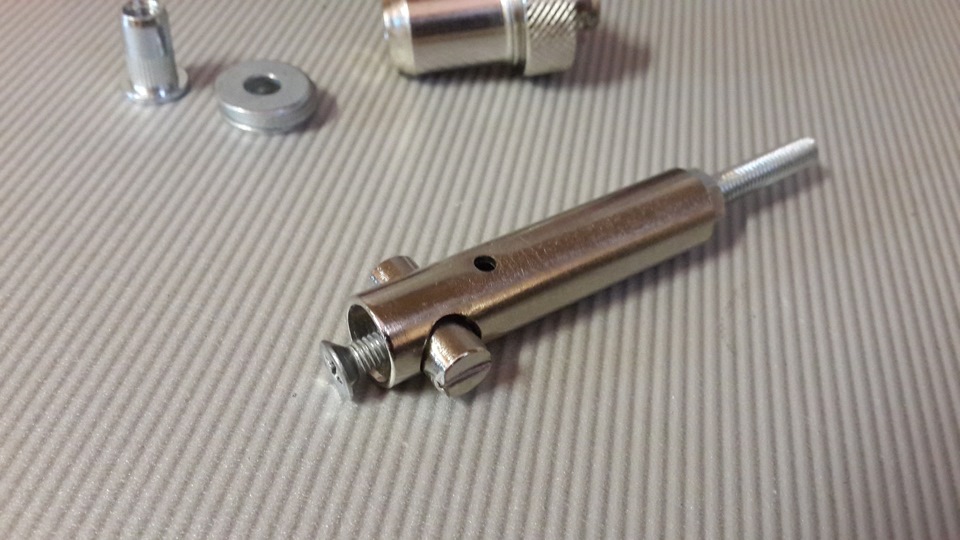

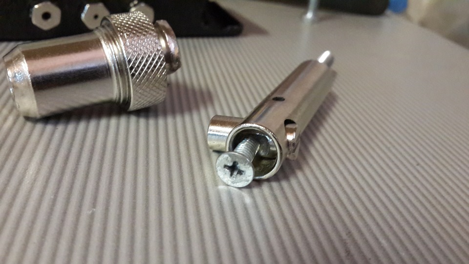

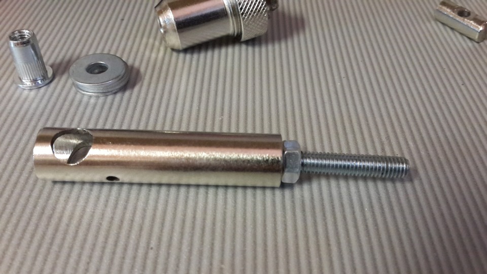

Посидел, подумал, а почему бы не переделать из обычного заклепочника, ведь смысл похожий, тоже вытягивать. Заехал в Леруа Мерлен, покрутил в руках несколько разных клепальников. Приглянулся недорогой (227 руб.) и в тоже время надежный и с поворотом в 90 градусов, что может пригодиться в труднодоступных местах. Вот ссылочка.
Разобрал его, вживил болт и опробовал – очень качественно и удобно и очень дешево.
После клепания немного неудобно выкручивать, приходится вертеть всем корпусом, но смириться можно. Остальное на фото.

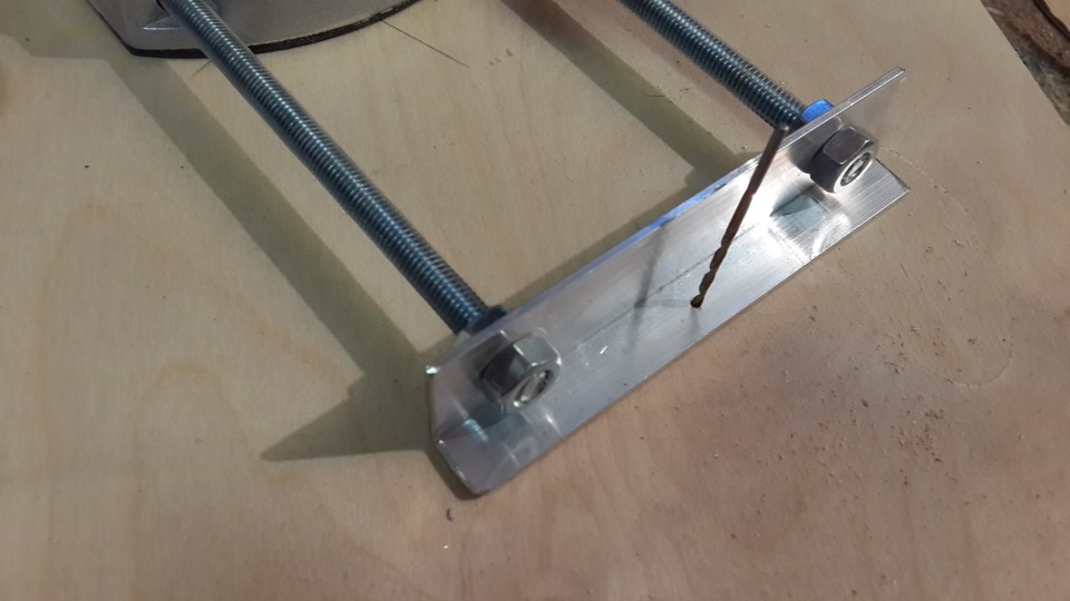

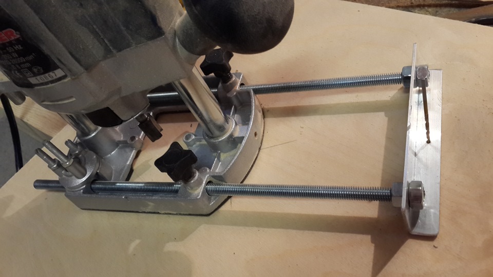

PS. И второй вариант приспособления для выпиливания кругов с помощью ручного фрезера.

У меня за клепочник почти такой же, но он клепает обычные заклепки и максимум 4.8мм если его так же переделать будет клепать 5мм?

Выкладывал в надежде что кому-то пригодится.

Были мысли о подобной переделке имеющегося. Но в итоге прикупил готовый вариант за 1000 с небольшим.
Циркуль для фрезера использую похожей конструкции, с тем отличием, что есть основание из оргстекла, что позволяет вырезать колечки совсем малого диаметра.
До маленьких колец еще не добрался, но в планах есть конечно. Возможно буду заказывать из алюминия.
А зклепки из какого металла?
вроде из нержавеющей стали, брал россыпью, коробки с описанием от них нет

Отличная приспособа для фрезера! Какой минимальный диаметр у колечка получается?
А заклепочник для вытяжных гаек видел в "крепыже" возле "молотка" на полтиннике.
Максимальный диаметр около 40 см, а минимальный точно не мерил, думаю 12 — 14 см
