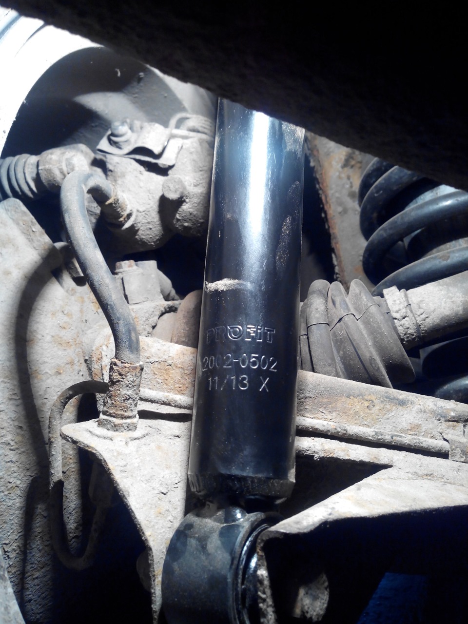

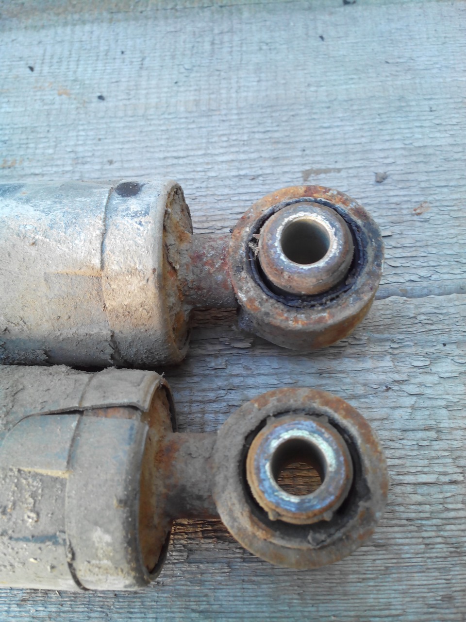

Пришло время сменить уставшие за долгое время пружины и не менее уставшие, а точнее сказать умершие амортизаторы.Последний заезд с весом около 250-280 кг в багажнике сопровождался не спешным передвижением по городу и обрывом старого как г… мамонта отбойника…ну и ладно с ним…
После диагностики на яме выяснился список вещей под замену (цена за пару новых деталей)
-пружины 1600 грн(усиленные)
-отбойники 480 грн(резиновые)
-амортизаторы 1460 грн(газ/масло)

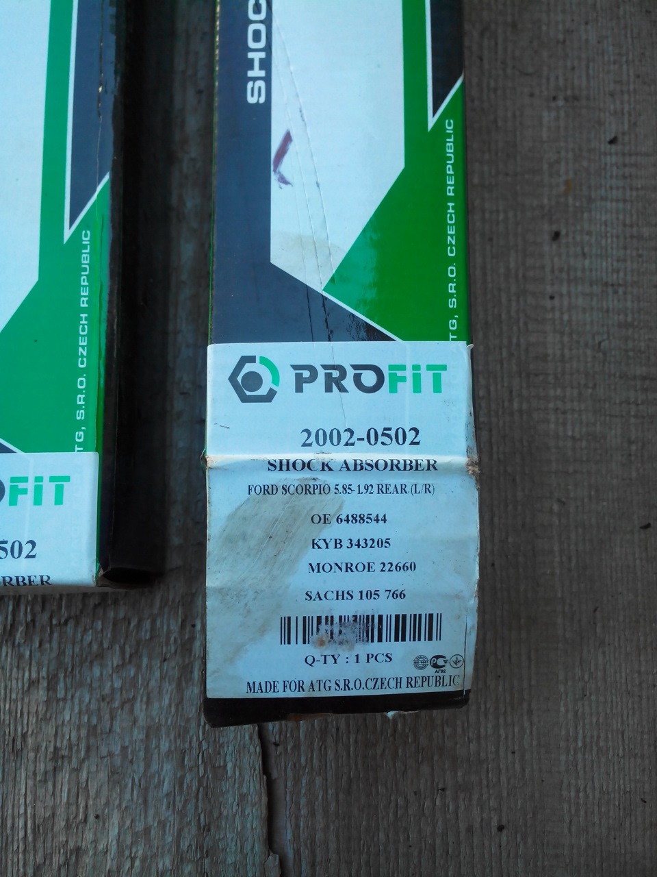

По вопросу амортизаторов выбор пал на Профит, может и "Г-но" редкое, но по отзывам знакомых ходят нормально…посмотрим

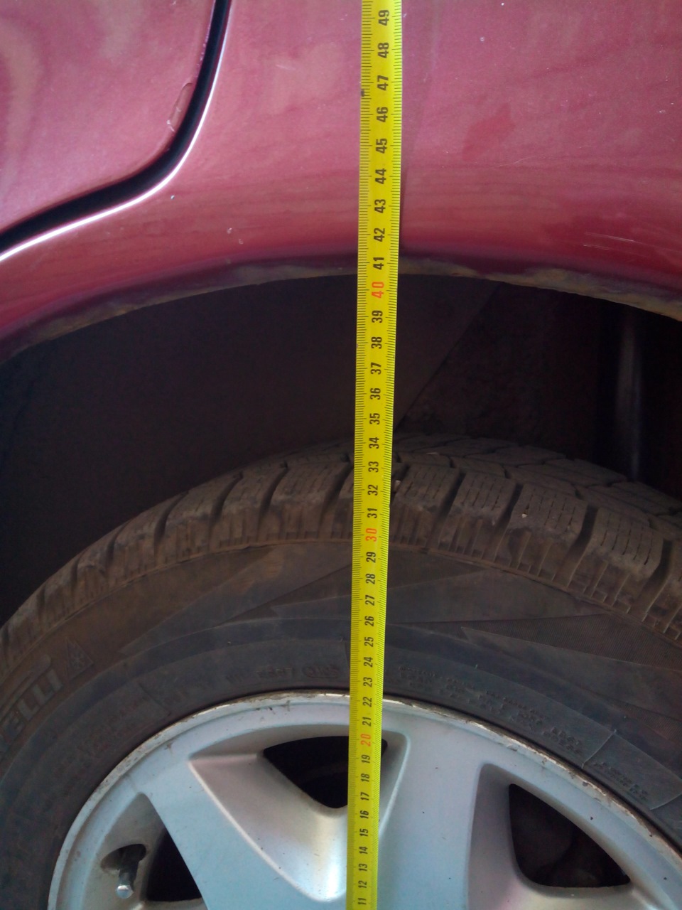

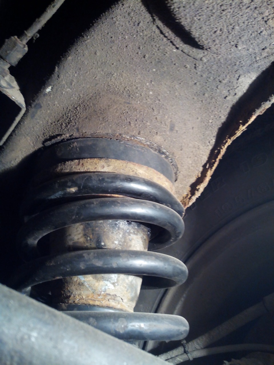

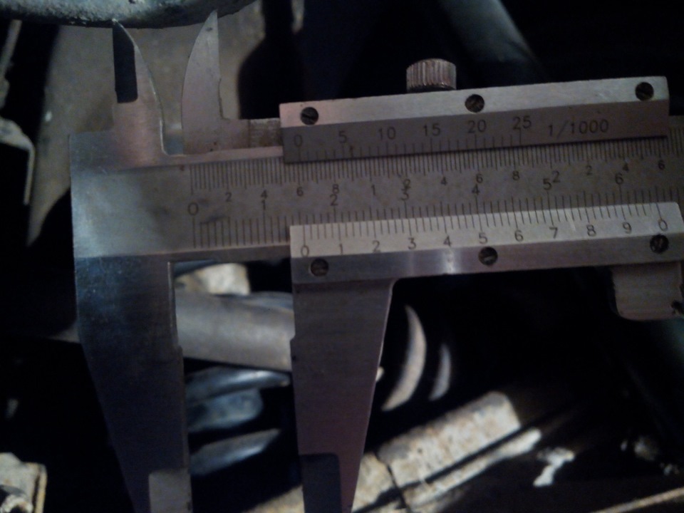

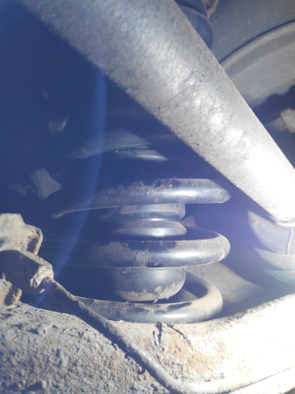

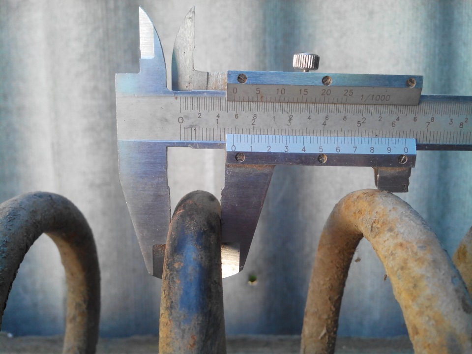

С пружинами дело так.На смену родным с толщиной витка 14.88 длиной 335 и диаметром 132(почему то, хотя должны быть 137) пришли с толщиной витка…15.88…раз пять снимал размер
Даже если я не правильно снял размер…усиленные вроде 16.5 мм идут или ошибаюсь?

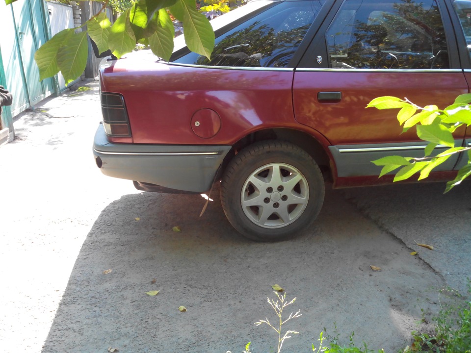

Несколько фото установленного

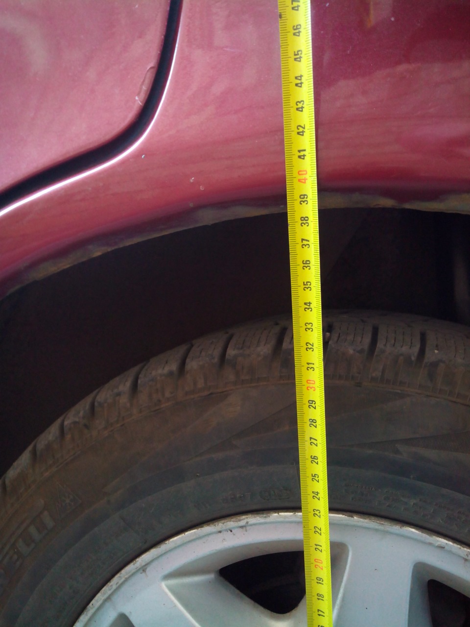

В разговоре было сказано, что будет проведена работа с пружиной высота не должна изменится
Расстояние от центра колеса до арки 40-41 см
Конечно такой вид не радует глаз, но надеюсь через какое то время присядет задок до былого уровня.

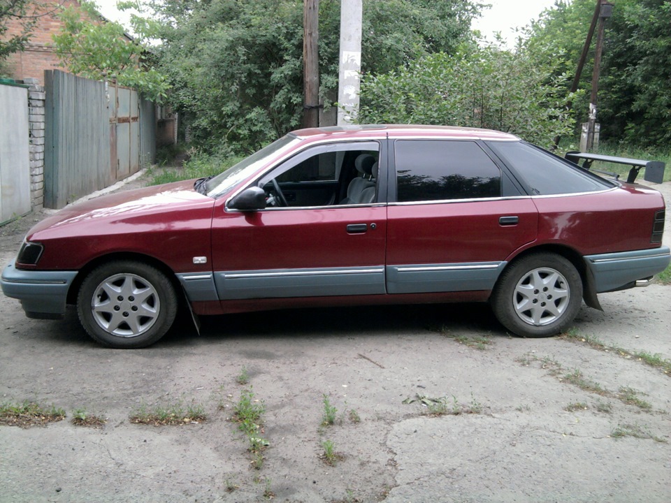

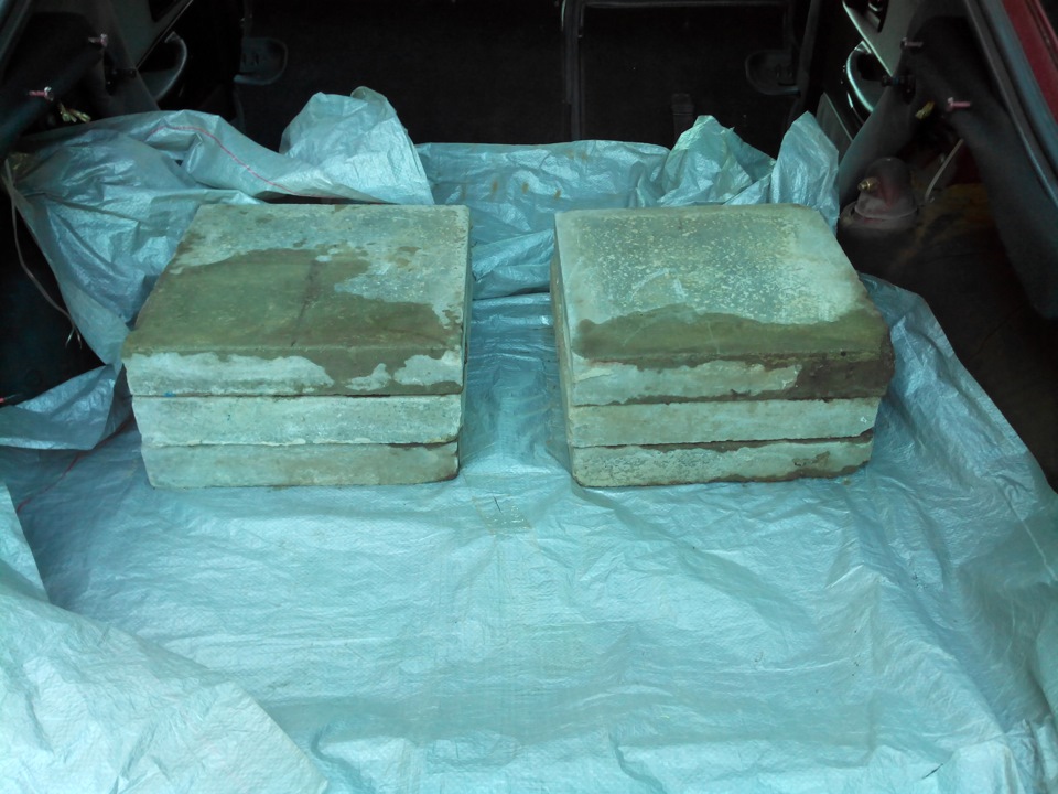

Ради эксперимента в багажник было погружено 6 шт тротуарных плит(вес одной примерно 25 кг)
А вот и былая посадка
Вопрос знатокам…оставить вес в машине или можно выгрузить и не думать приводах(шрусах) и пыльниках?вроде как есть риск потерять их при задранном задке

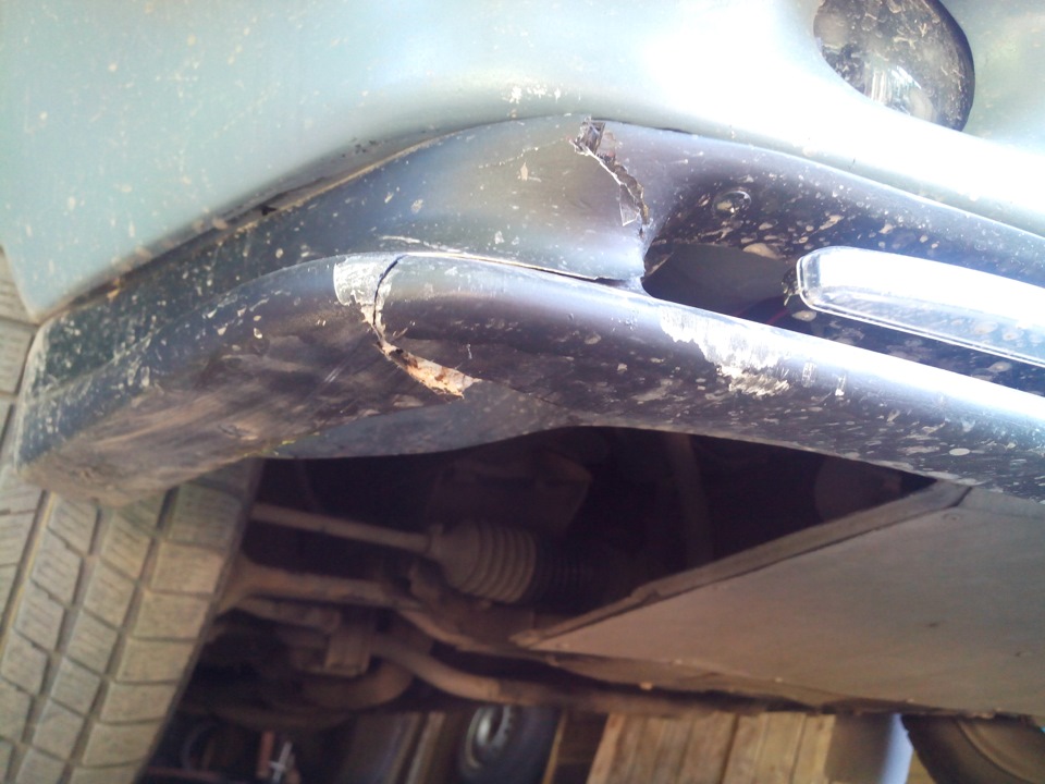

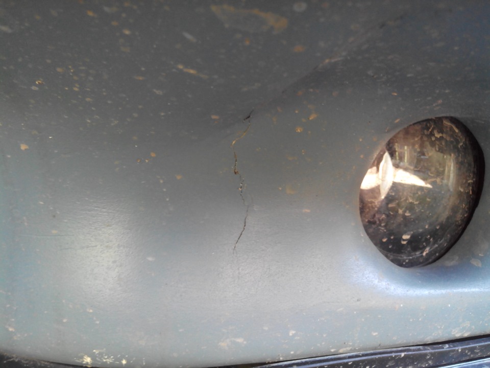

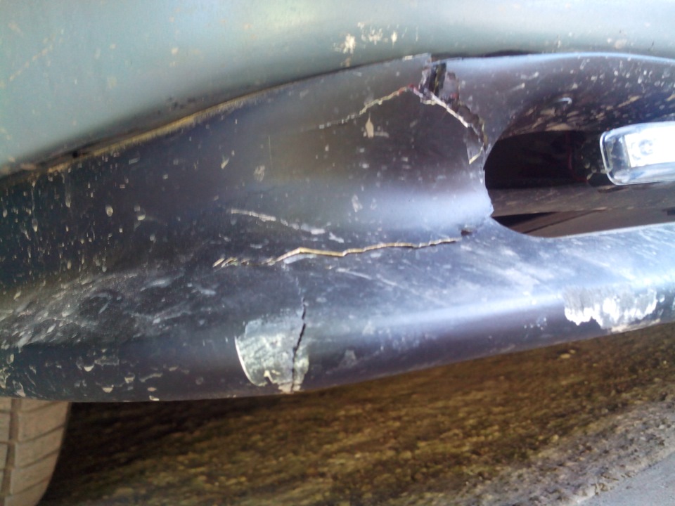

Утром пригнав авто, отдал ключи начальнику и попросил аккуратно загонять в бокс или выезжать из него в связи с низкой губой на бампере…"ДА, все понял, не волнуйся…"
Получи фашист гранату…
Я понимаю, что губа этого ждала, но почему у меня забрали эту радость налететь на препятствие и разнести в хлам свои труды?
Хорошо что я разобрал "ремонт в багажном отделении" для доступа к креплению амортов, так бы еще чего нибудь ухайдохали мне…
Слов нет.минус 200 грн с хозяина…работы по восстановлению сделаю за пару часов.но осадок остался.
В дополнение ко всему поеду еще раз на диагностику… того что поставили…появился какой то свист в правом аморте…
Позитивом стало поведение(несмотря на высоту) задней части авто, стала как бы сбитой и не болтается как раньше(сайленты нормалные стоят), да и грузить порой необходимо, так что в целом все ОКАЙ!

как аморты поживают?
А что-за пружины закинул, фирма ? профит — сомневаюсь что месяц проживет, лучше бы б/у оригинальное газо-масло с лупатика поставил

по вопросу пружин было сказано с Мерса с витком 15.88 (против 14.88 на родных), не подрезали, со временем просядет до нормы, производителя не уточнял

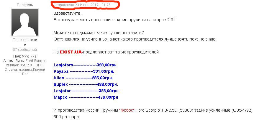

а слышал про него, цены космос у него. б/у пружины хоть и мерсовые дорого блин, фобосы были где-то 700-800, а счаз гадают 2500.
да не сказал бы, на общем фоне нормально…я то вчера 1600 за новые отдал…даже если и есть наценка.ну тут на выбор.поиск, покупка, ключи…и своими руками, я предпочел заплатить, аккуратность его работников, вот что не по нраву, а цены сейчас везде космос(на Основе, к примеру, не дешевле и порой нет в наличии)

ну как так то. я не про аморты. губу зачем рвать то?
просто губа отвисла от цен, вот и порвалась)))не беда поправим
а с амортом не понятно, новый а свистит
Ну и цены нынче.космос.пружины 1600 ужас.мог поставить волговские за 200-300 грн и все ок.(у меня стоят и при загрузке в 400-500 кг в заднюю часть проседает так что арка немного заходит за початок резины колеса).имхо.

я думаю, что не надо — "оставить вес в машине". с нашими дорогами "прихлопается" быстро. а как поведёт себя постоянно нагруженный "профит" (опять таки — о наших дорогах) эт ХЗ…имхо
…по "небоевым потерям": да уж — "рукалицо" и "печалька". в минус обвес и магнитолка. Сцуки.
был вариант самому, но как то не сложилось, а если честно… поленился)))) потерь конечно никто не ожидал, хотя…я точно был уверен(предчувствие), что будет история с магом…я сам себе вечером говорил, не забыть снять панель…про губу .ну что ж, теперь видно стало где надо усилить.жаль что не я это сделал))))

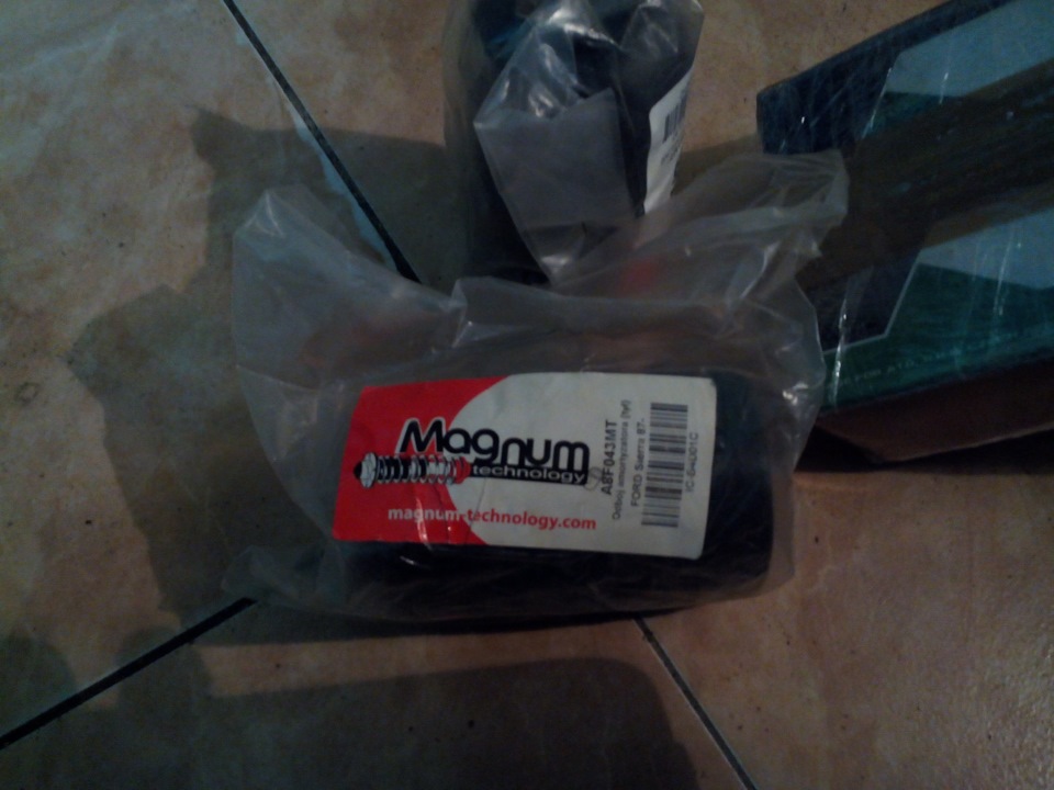

Огонь! Мои поздравления с заменой ништяков! Я поставил себе этой же фирмы аморты и уже 8 000 км позади, полет нормальный ими доволен, отрабатывают норм и кузов не рвут! На счет пружин: слышал что через некоторое время эти пружинки берут усадку, так что не стоит переживать за задранный задок потому что аморт является ограничителем вылета подвески, это заложено заводом! На счет сто, я думаю есть смысл его сменить или лучше ремонтировать самому, пусть дольше но надежней и уверенней! Возник вопрос по ходу темы: Сколько стоят и где приобрести можно новые отбойники задней подвески? Спасибо!
отбойники по 240 за шт. честно сказать не сравнивал и не искал отдельно, спросил у них, сказали есть и цену, на вид очень приличные, добавлю в БЖ фото производителя
