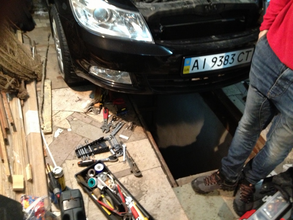

Нашел я в Польше на аллегро этот блоу-офф и заказал.так же со мной это сделал мой приятель, у которого Leon FR (2.0tfsi). Ждали мы его ждали и вот он приехал!
И все бы вроде бы отлично первых секунды две, после которых я замечаю, что это Blow-off первого поколения, которые не стают на безмембранный байпас.((
Сама проставка меньше(короче), чем оригинальный Forge где то на 1см…который, как выяснилось, играет очень большую роль.
В этот же вечер мы поехали к приятелю в гараж и все таки поставили эту проставку на Leon…
Не знаю как здесь писали люди, что ставили его за 10-15 мин.потому что у нас это заняло где то около 2х часов…
Ну да ладно.открутили, поставили, закрутили.
Ну и…пшикает не так уж и громко.вообщем немного расстроились.на след.день прислушались, вроде норм. Та и ошибок никаких не выкинуло.
Через два денька поехал и я себе его устанавливать.
Открутили вроде бы быстро.только тут нас ждал сюрприз!
Оказывается на 1.8TSI стоит, так называемый "безмембранный" байпас, на который все 2.0tsi, tfsi себе меняют. Я сначала обрадовался такой находке, но позже оказалось, что пластиковая "юпочка", которая стоит в этом байпасе не стает полностью в наш "польский forge".не хватает именно того 1см. на который больше оригинальный Forge.
Вобщем сняли юбку, поставили, попшикали и через день я поставил все обратно, потому что полетели ошибки в системе, та и турба стала хуже дуть…
Потом пока доехал до сервиса Volkswagen, что бы снять ошибку, она сама и пропала.
Вообщем вот такая вот история с покупками из за границы!
Будьте внимательны! Удачи на дорогах!

Всех приветствую! Champi-On: у тебя есть размеры межболтового расстояния этой проставки? ты сказал, что она на 1см меньше… с чем-то же ты сравнивал…
когда пытался поставить эту приблуду на свой байпас(который отличается от байпаса 2.0TFSI), то "юпочка" которая видна на фото, упирается в конусную часть проставки…
и сама проставка не достает до болтовых отверстий байпаса где то на 1см(примерно).
так как оригинальный форг длиннее.на ибее можешь посмотреть. там это палево по 30$ парят, а форг около 100$
