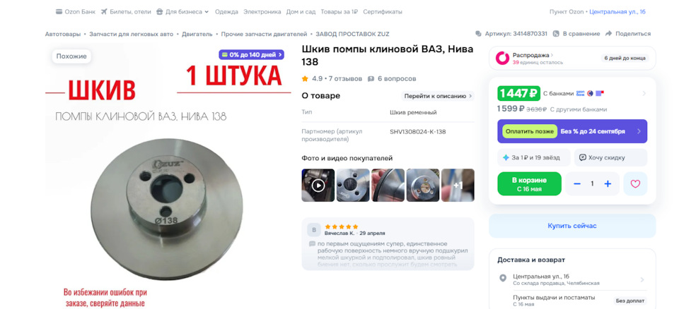

Много прочитал на форумах, а также на драйве и всё-таки решился заменить шкив помпы на уменьшенный.
Шкив покупал вместе с ремнем на Ozon, отзывы были только положительные!
Приступим к замене👇
Для удобства снял патрубок воздушного фильтра.
Для того чтобы снять ремень помпы и генератора пришлось снять ремень ГУР и датчик коленвала.
Далее прикручиваем новый шкив и собираем а обратном порядке, а заодно и заменил ремень ГУР👇
Помпу менять пока не стал на усиленную, посмотрим как эта будет работать. Если появится течь или сторонние звуки, то сразу буду менять.
По итогу могу сказать, что температура стала более стабильной 🤔 в пробках всё-таки бывает что температура растет до 105 градусов и в течении 20 секунд падает(практически сразу после включения вентиляторов)
Посмотрим как будет работать, когда на улице будет +40, может в дальнейшем программно изменю температуру включения вентиляторов. На этом у меня всё 😉
Удачи на дорогах👋
