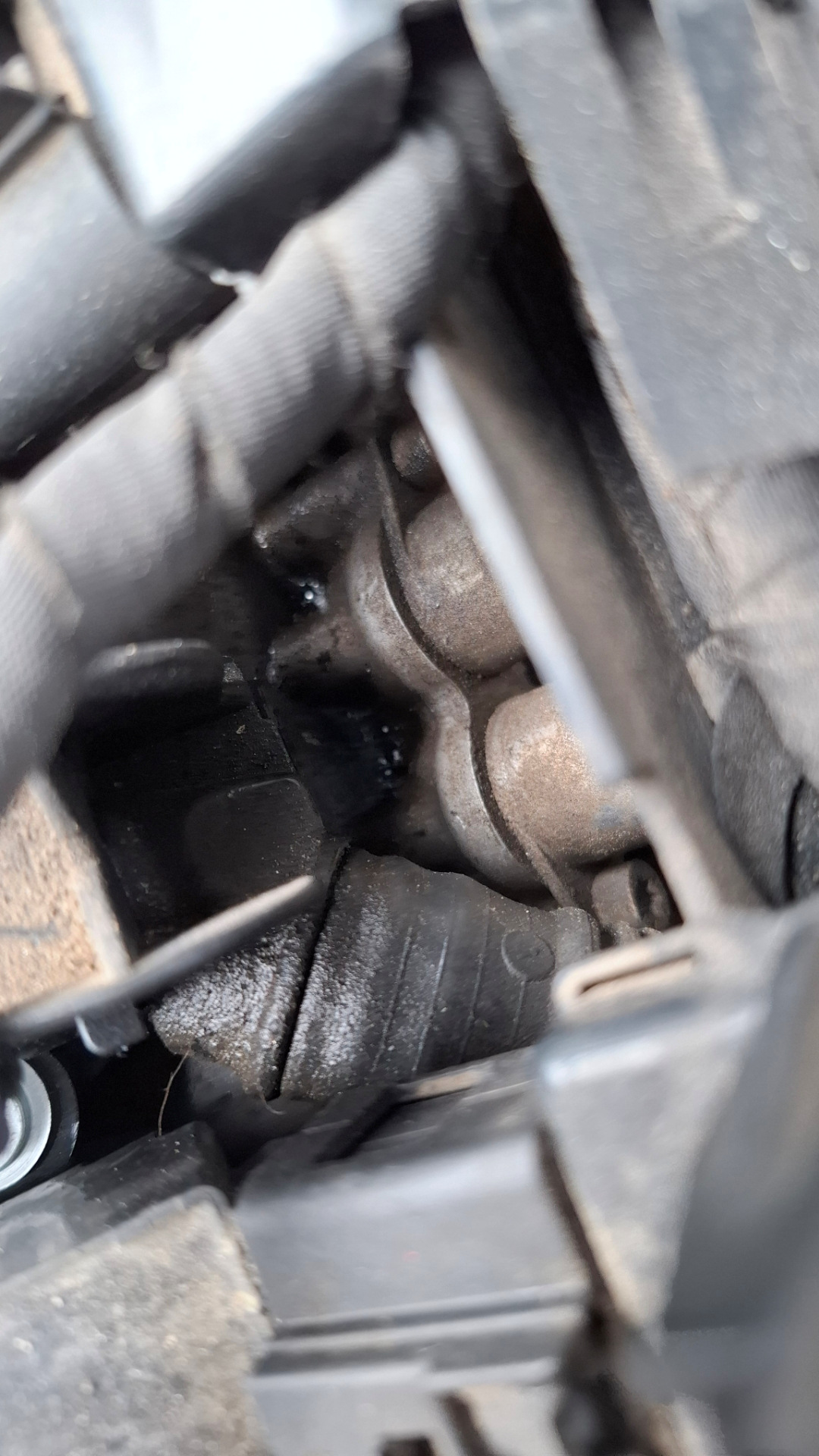

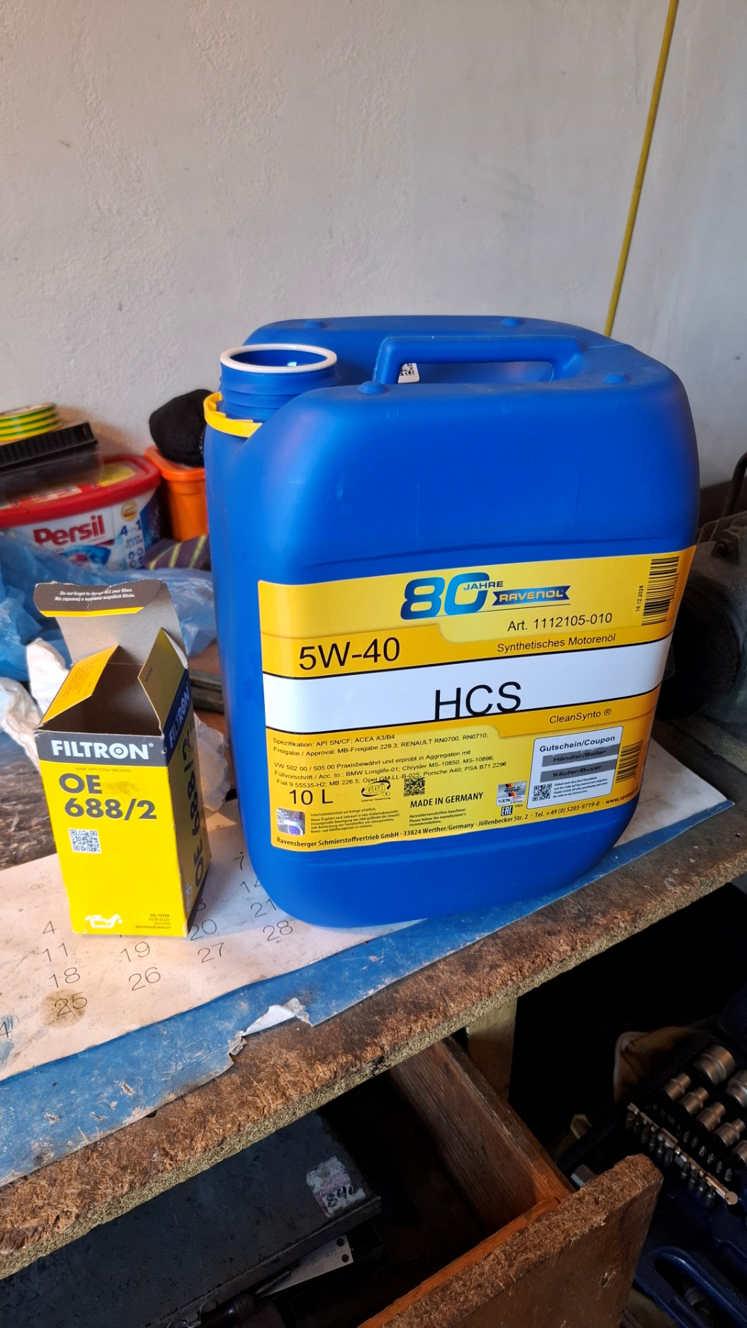

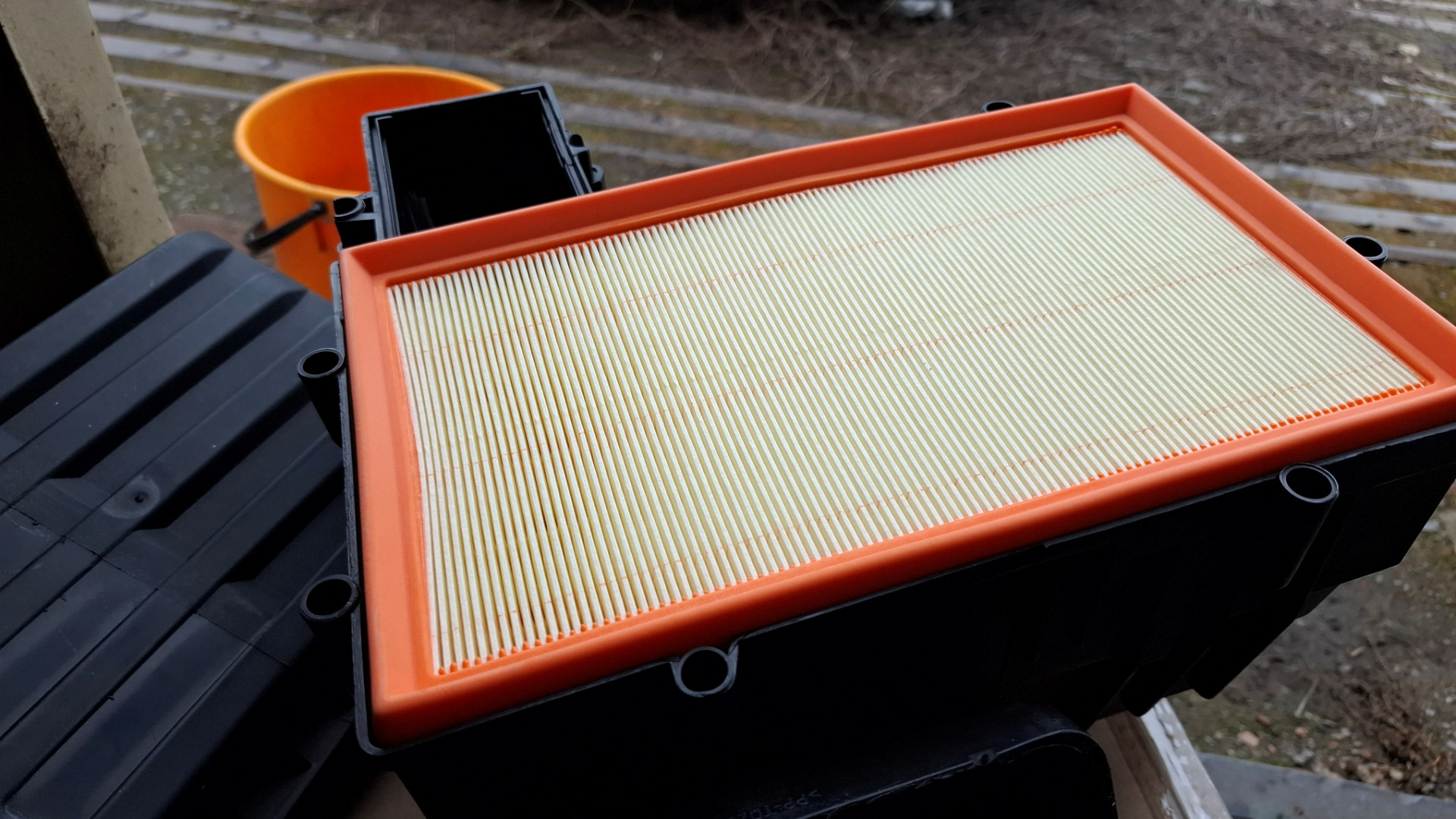

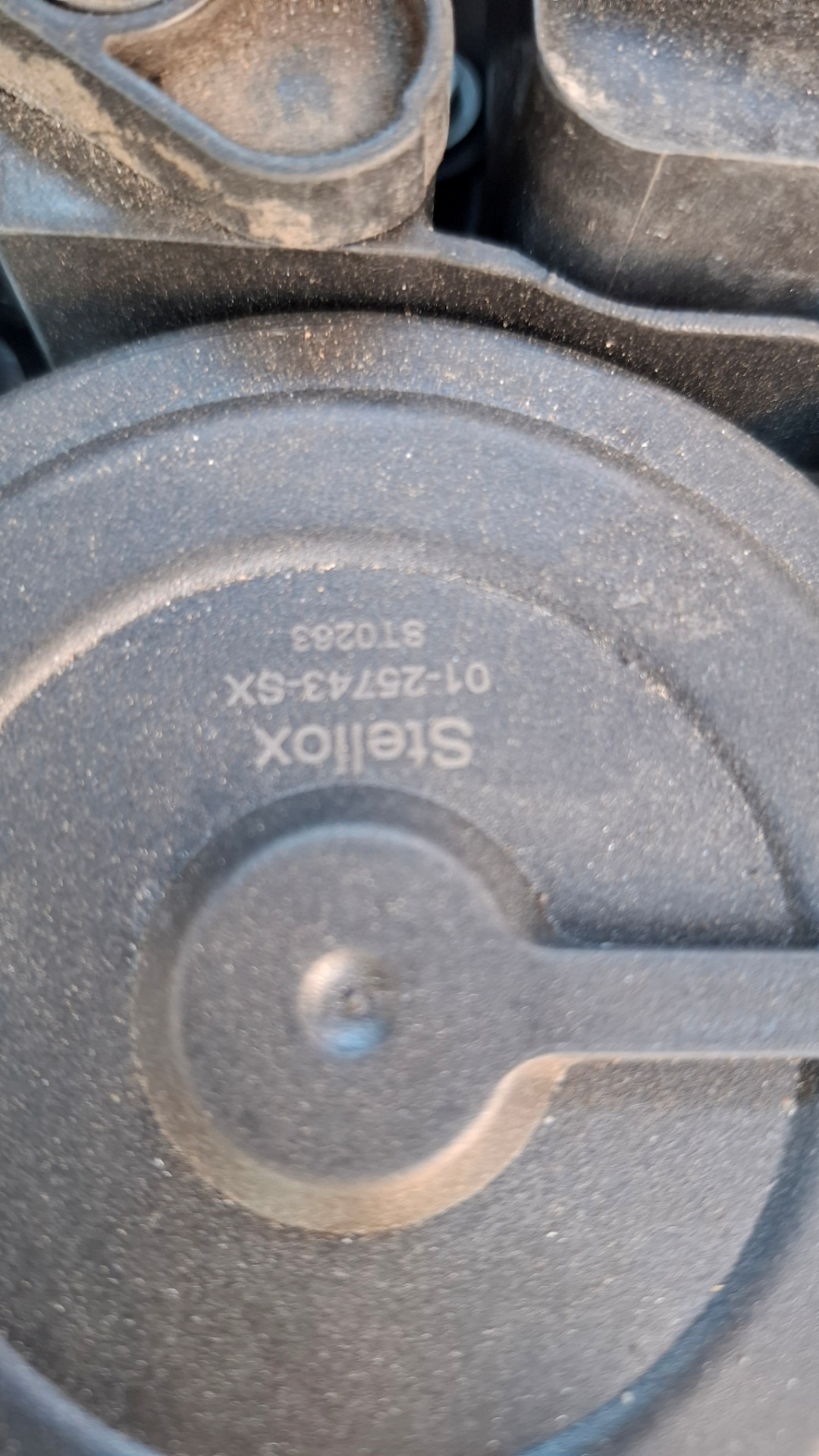

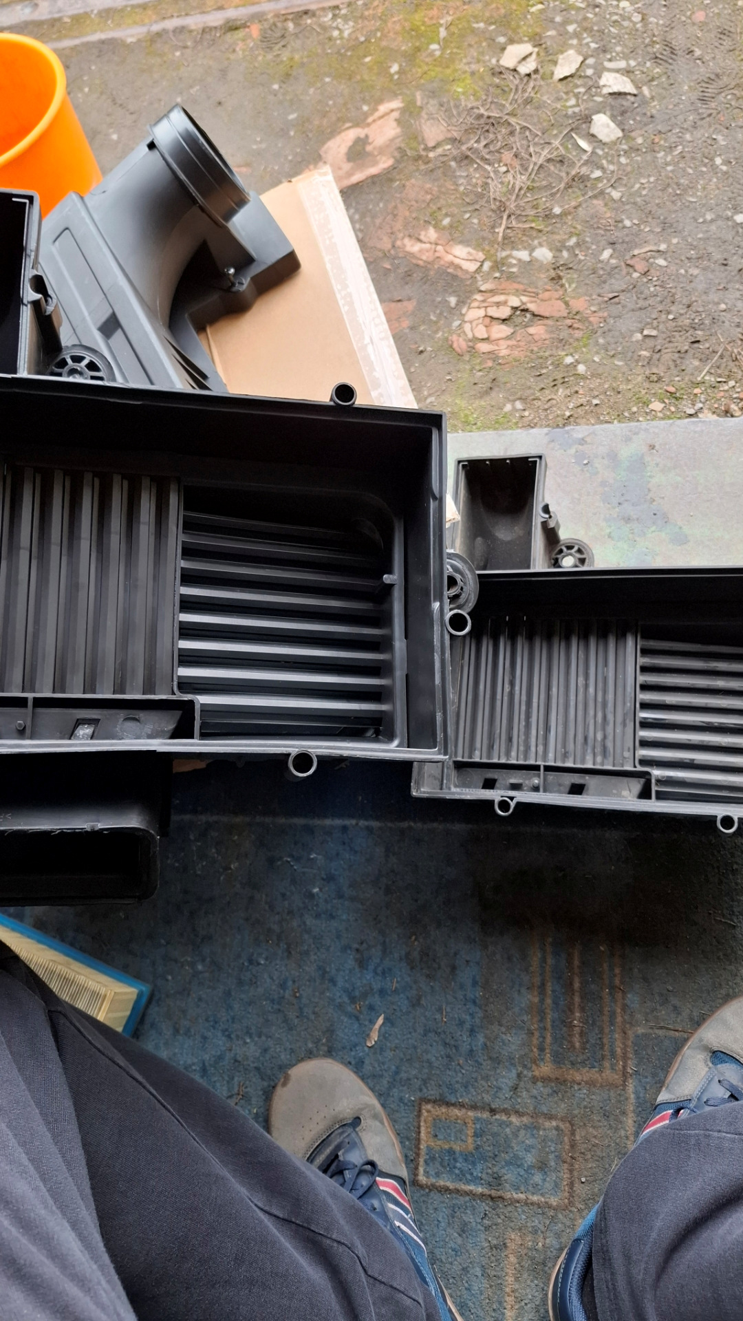

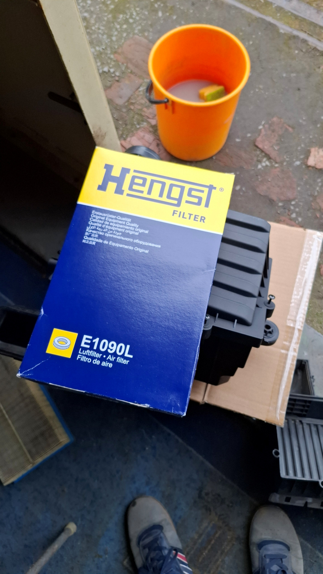

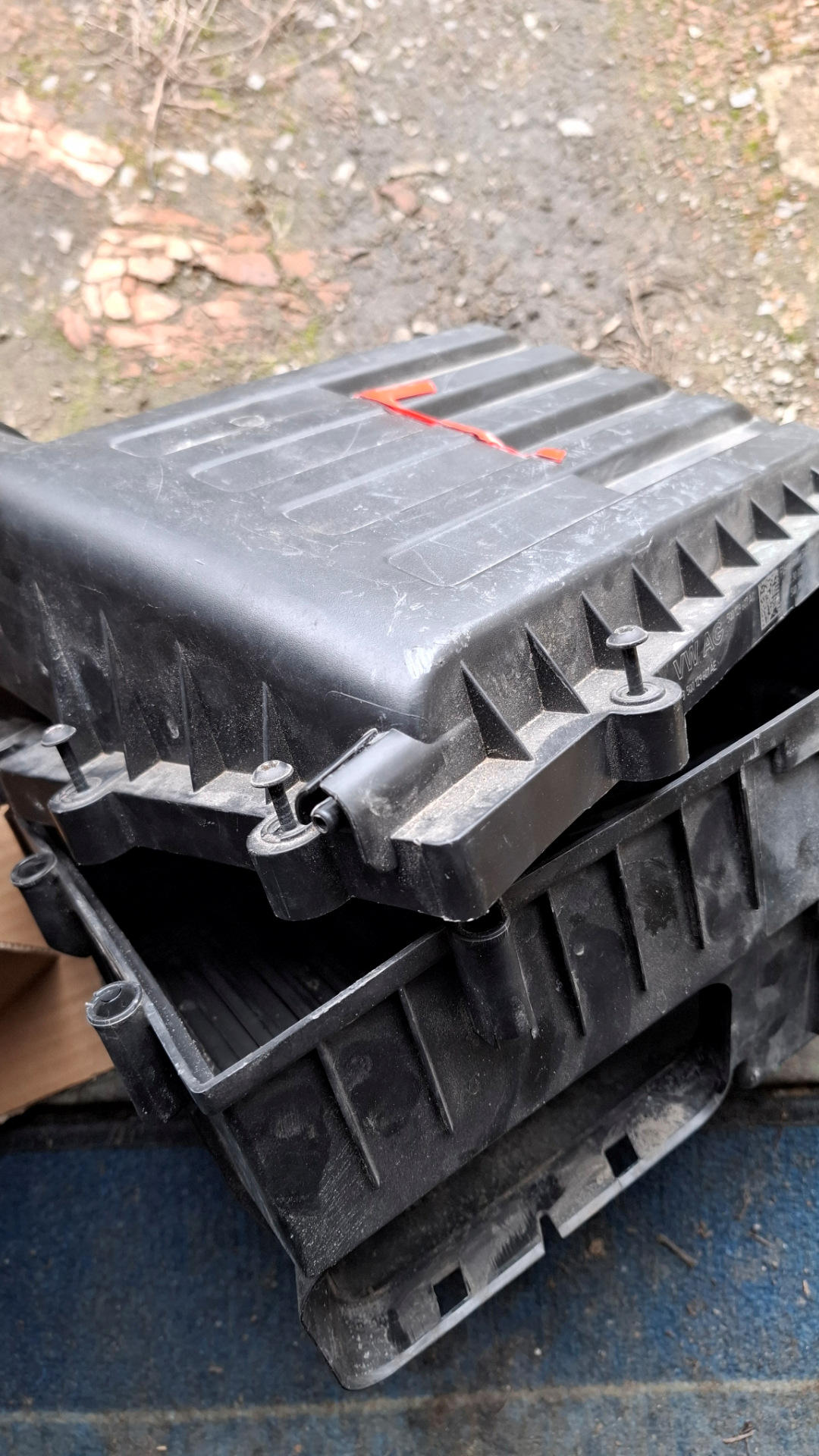

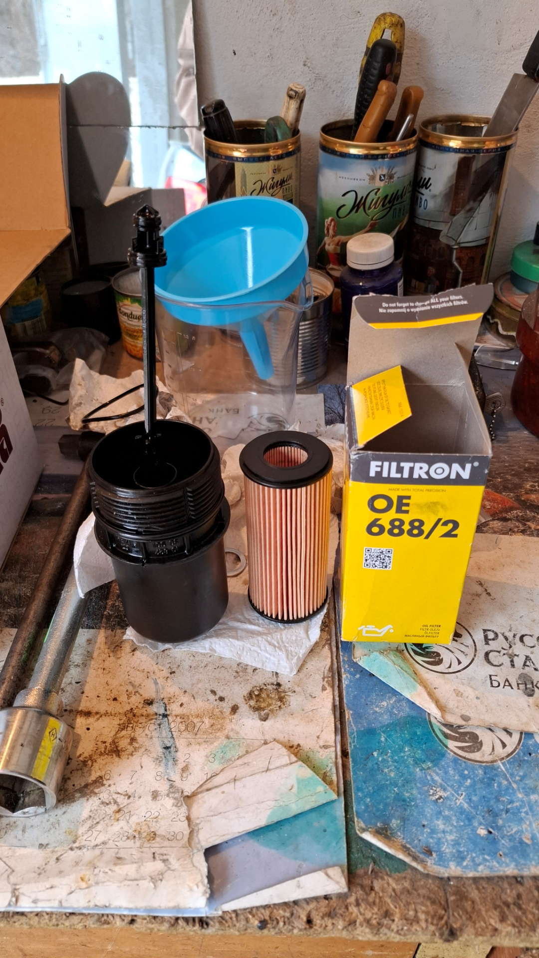

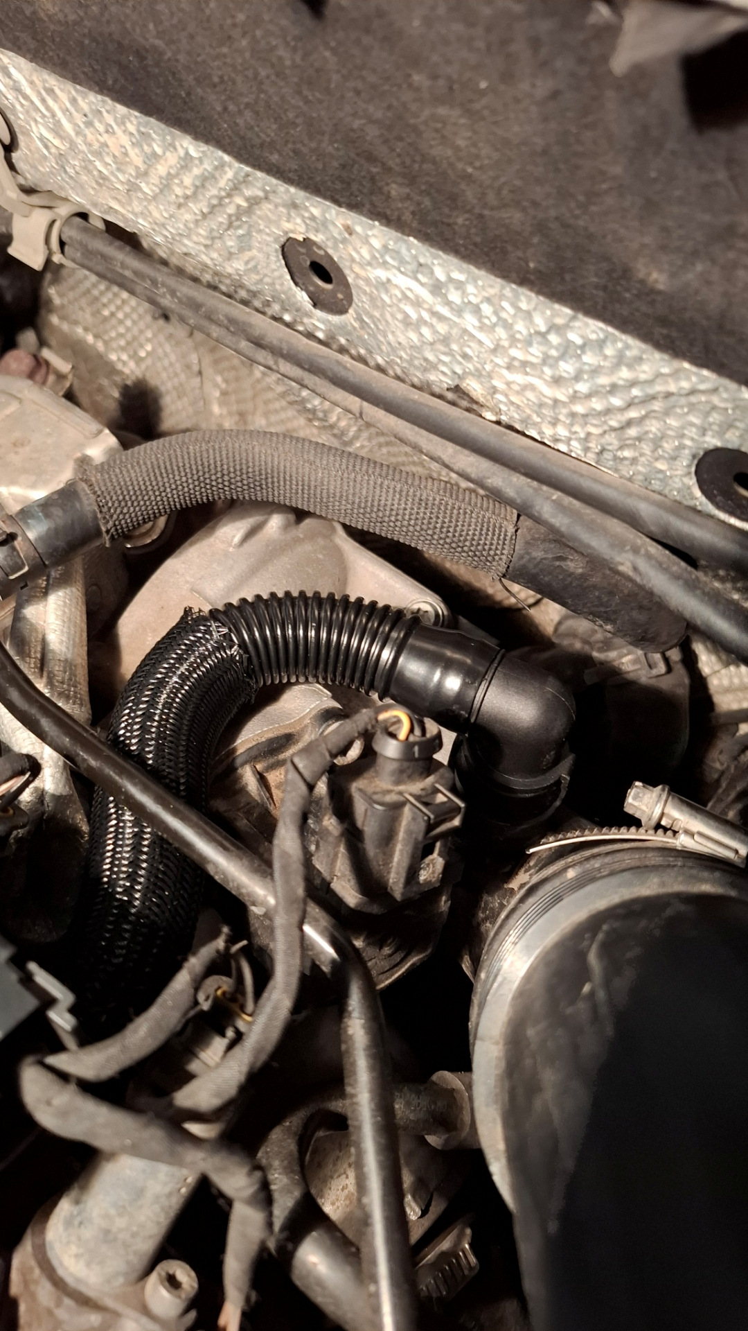

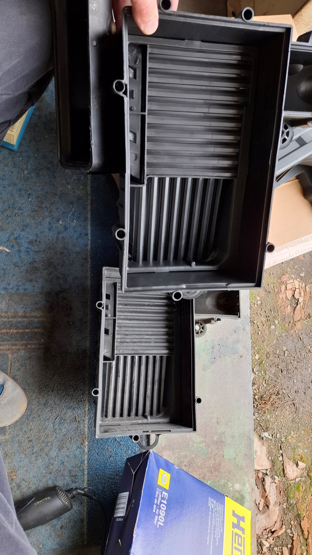

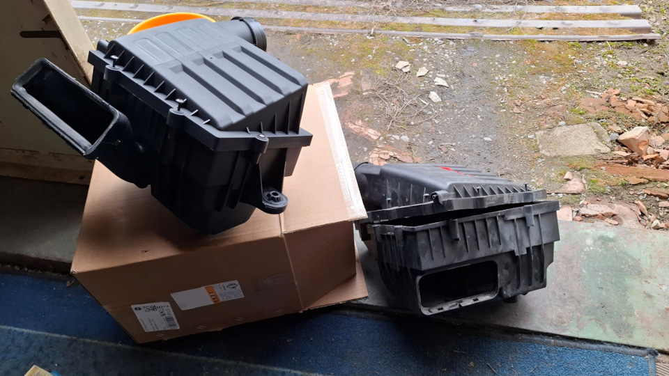

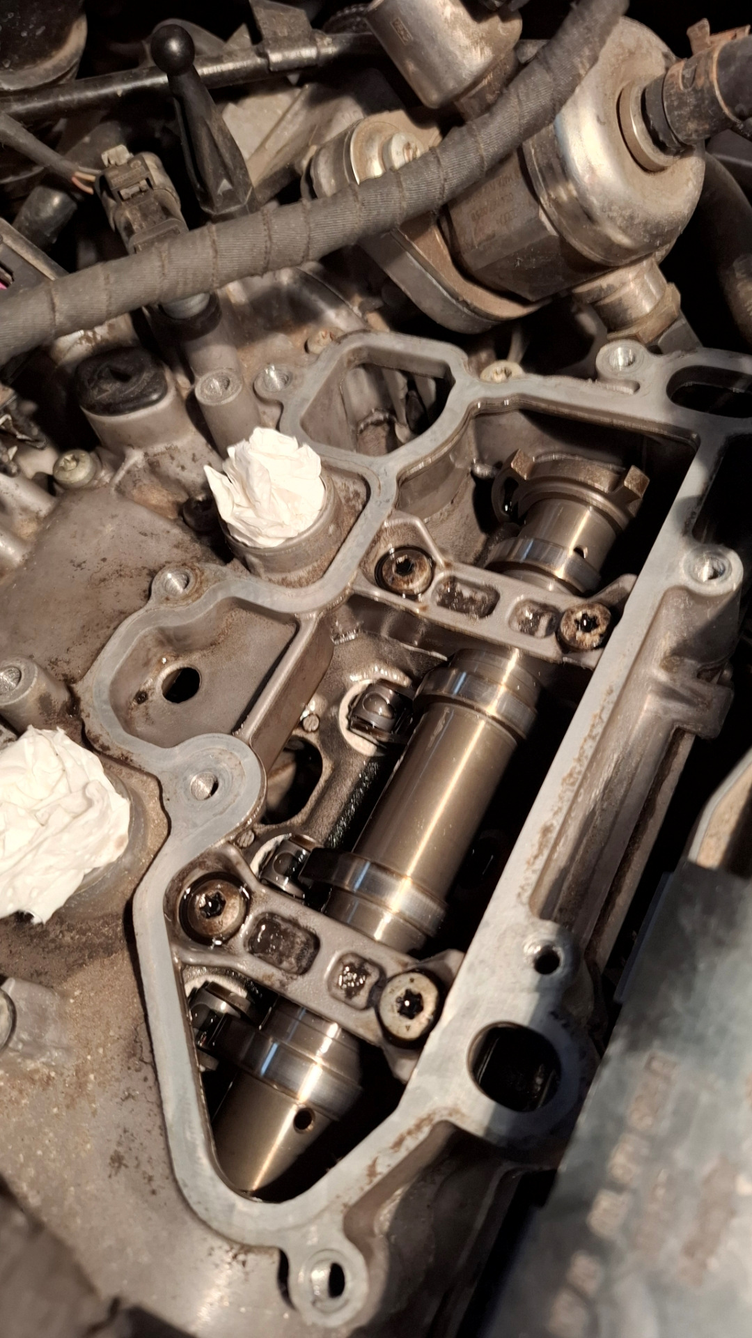

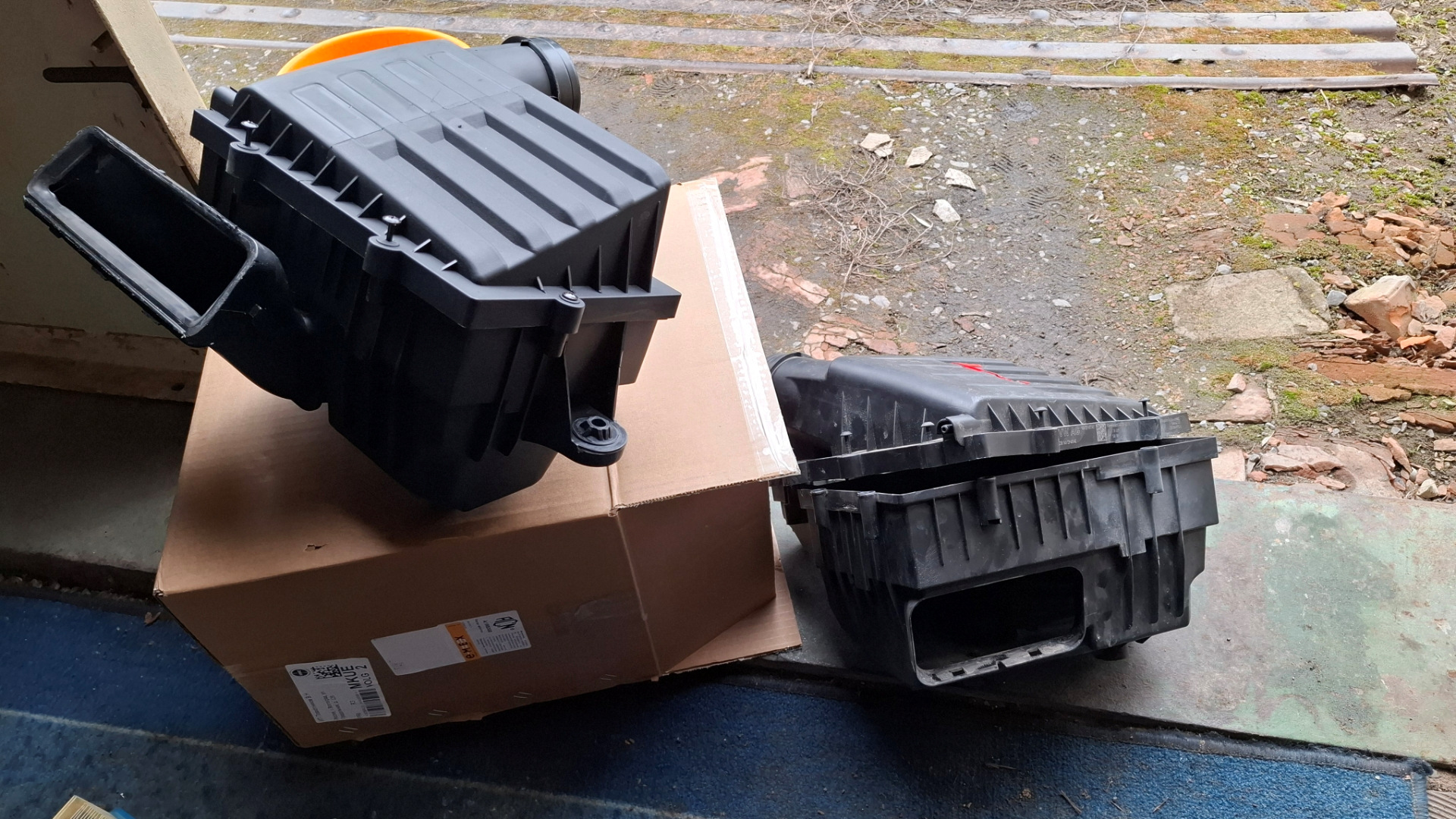

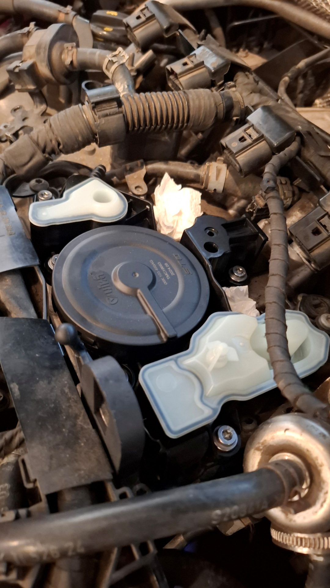

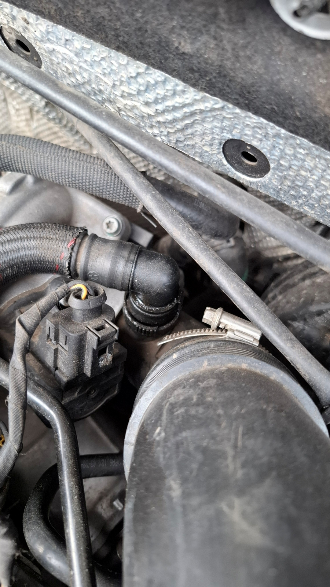

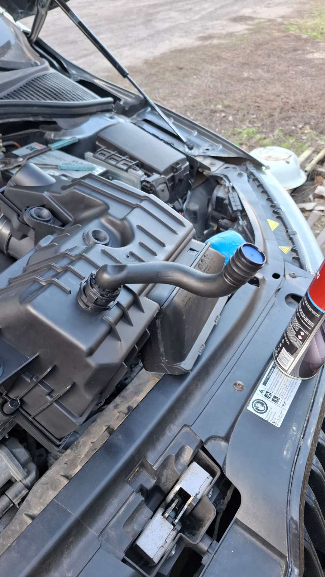

После покупки первым делом заменил масло, фильтры, потела трубка маслоотделителя при откручивании маслозаливной горловины обороты резко увеличивались и пробку сильно засасывало обратно, заменил маслоотделитель, после замены обороты чуть падают, двигатель троит и засасывает не так сильно. Так же был треснут короб воздушного фильтра, тоже заменил.
Запчасти на фото: E1090L
Запчасти на фото: 0125743SX

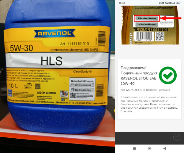

Лучше проверять на подлинность, а то я чуть не встрял на мотор, вместо 5w30 по факту в канистре была тракторная трансмиссионка😉
