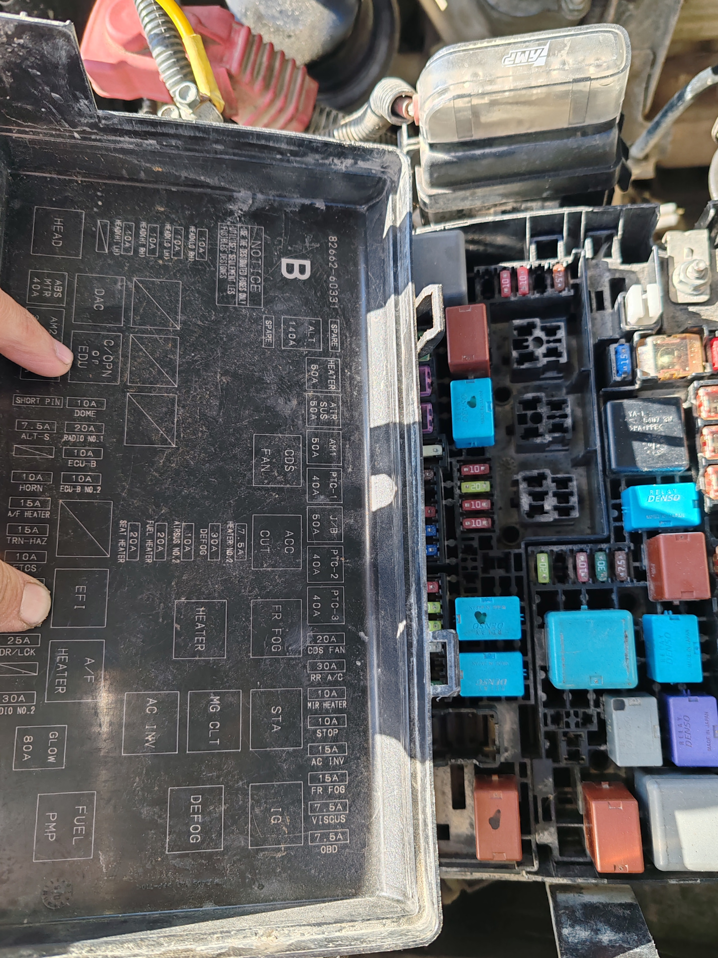

Бак можно слить встроенным бензонасосом, сдернув шланг с топливного фильтра и убрав релюшки, перемкнув проводами контакты c opn edu, efi
Можно, но это долго, да и всё равно бак снимать было нужно. Знакомый работал водителем, и в свою машину, по привычке, как в рабочую — налил полный бак солярки, вместо бензина, вот я таким способом ему сливал, прям на заправке 😄
