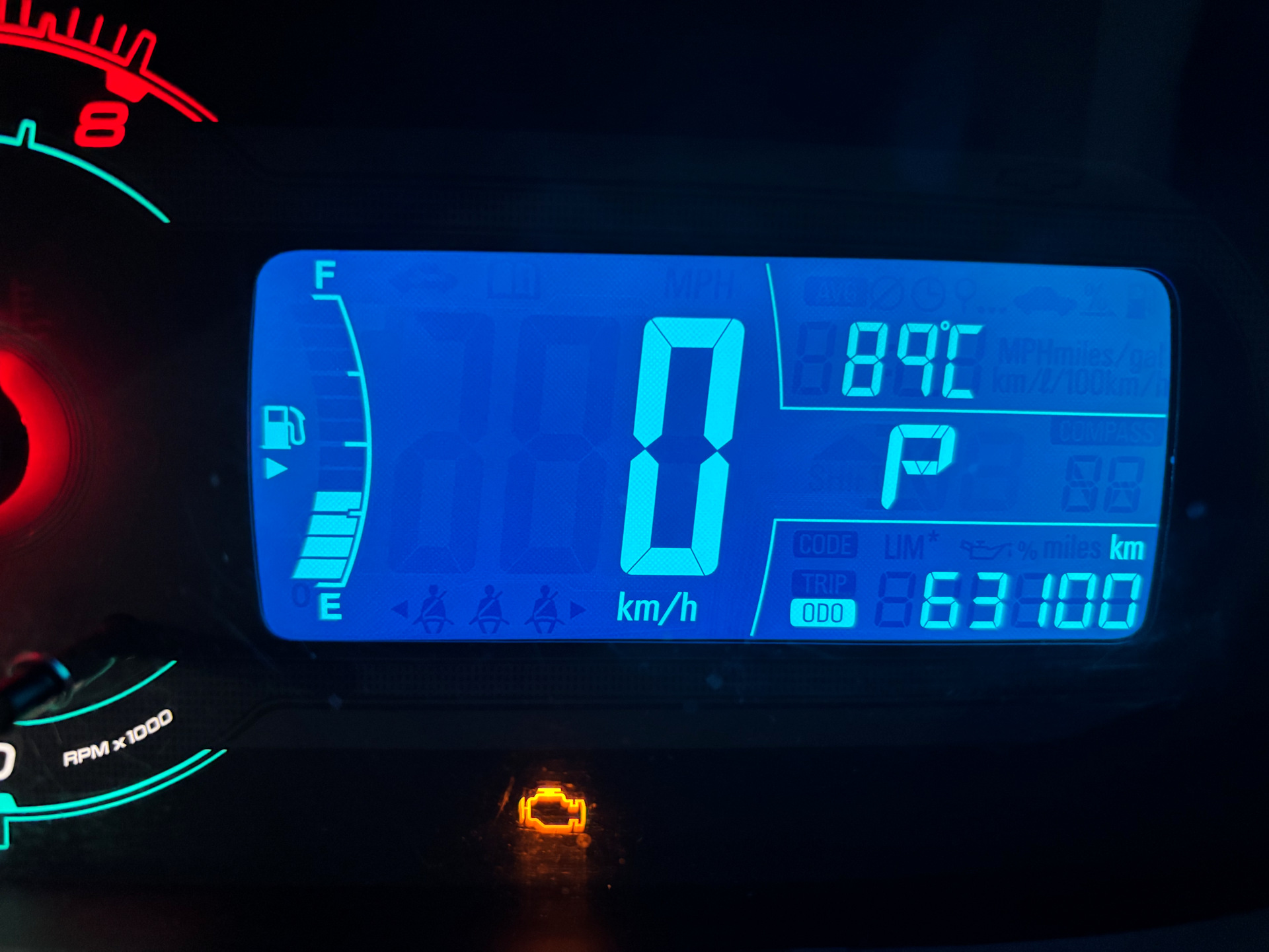

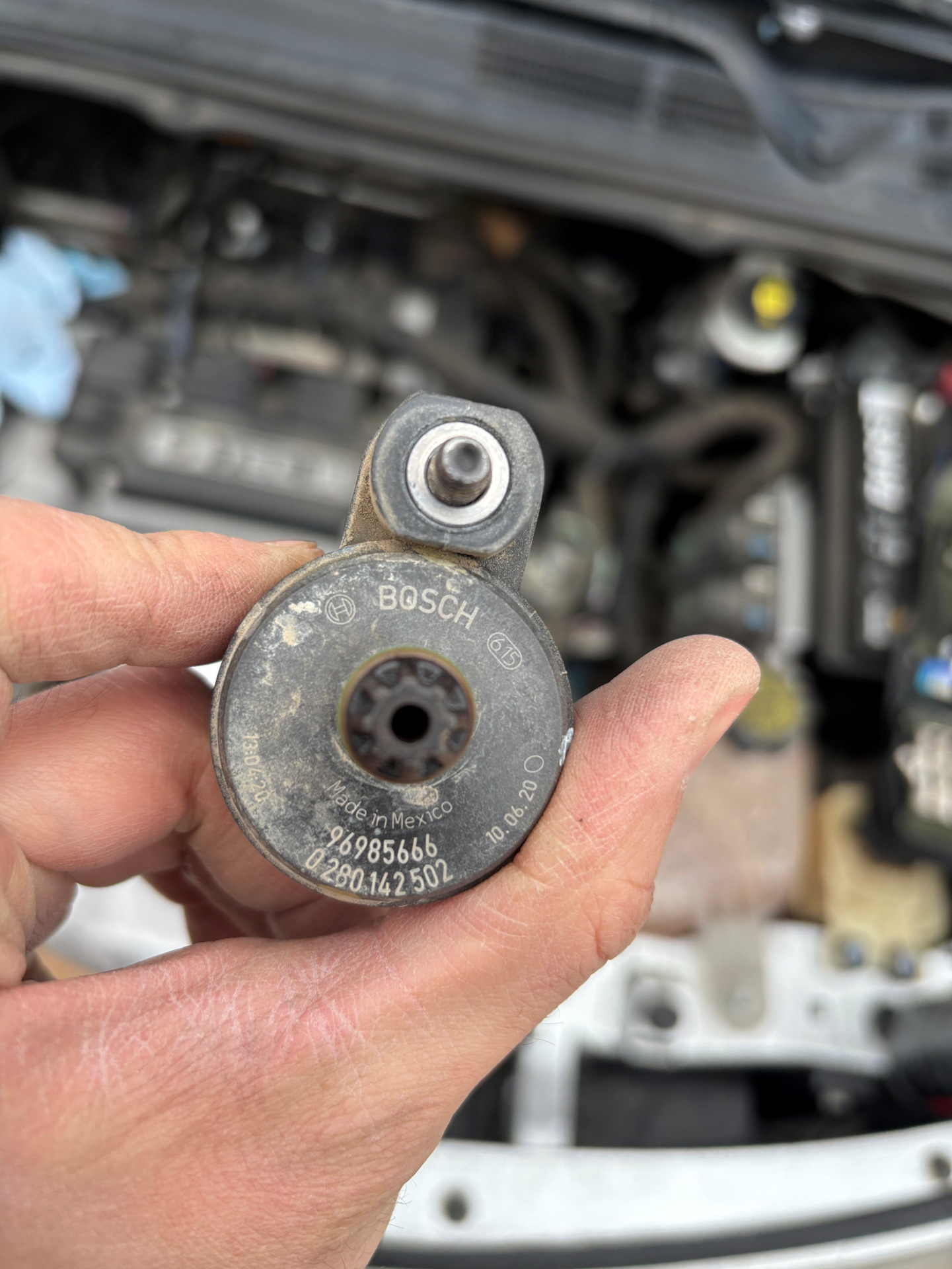

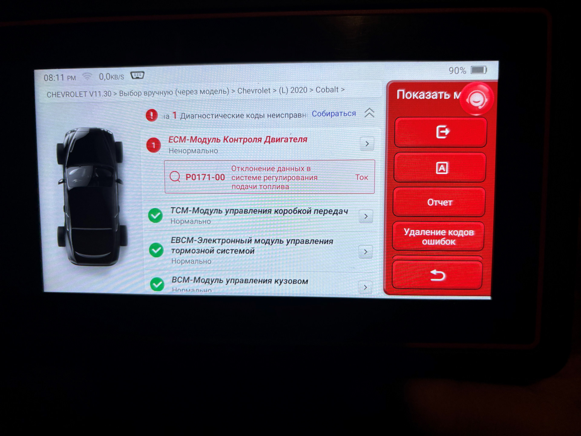

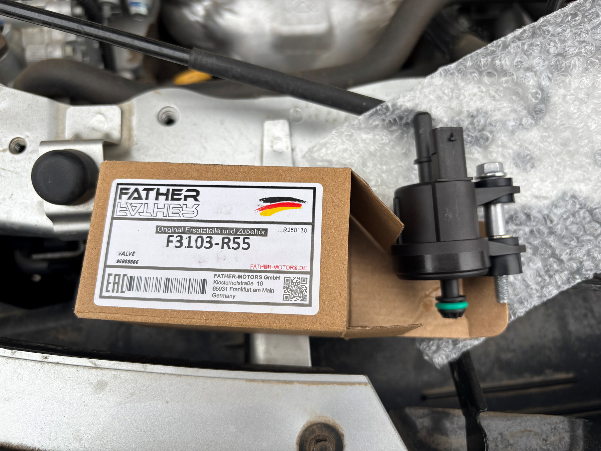

Вышла ошибка P0171 бедная смесь. Почитал и сделал вывод что Электромагнитный клапан Адсорбера сдох .

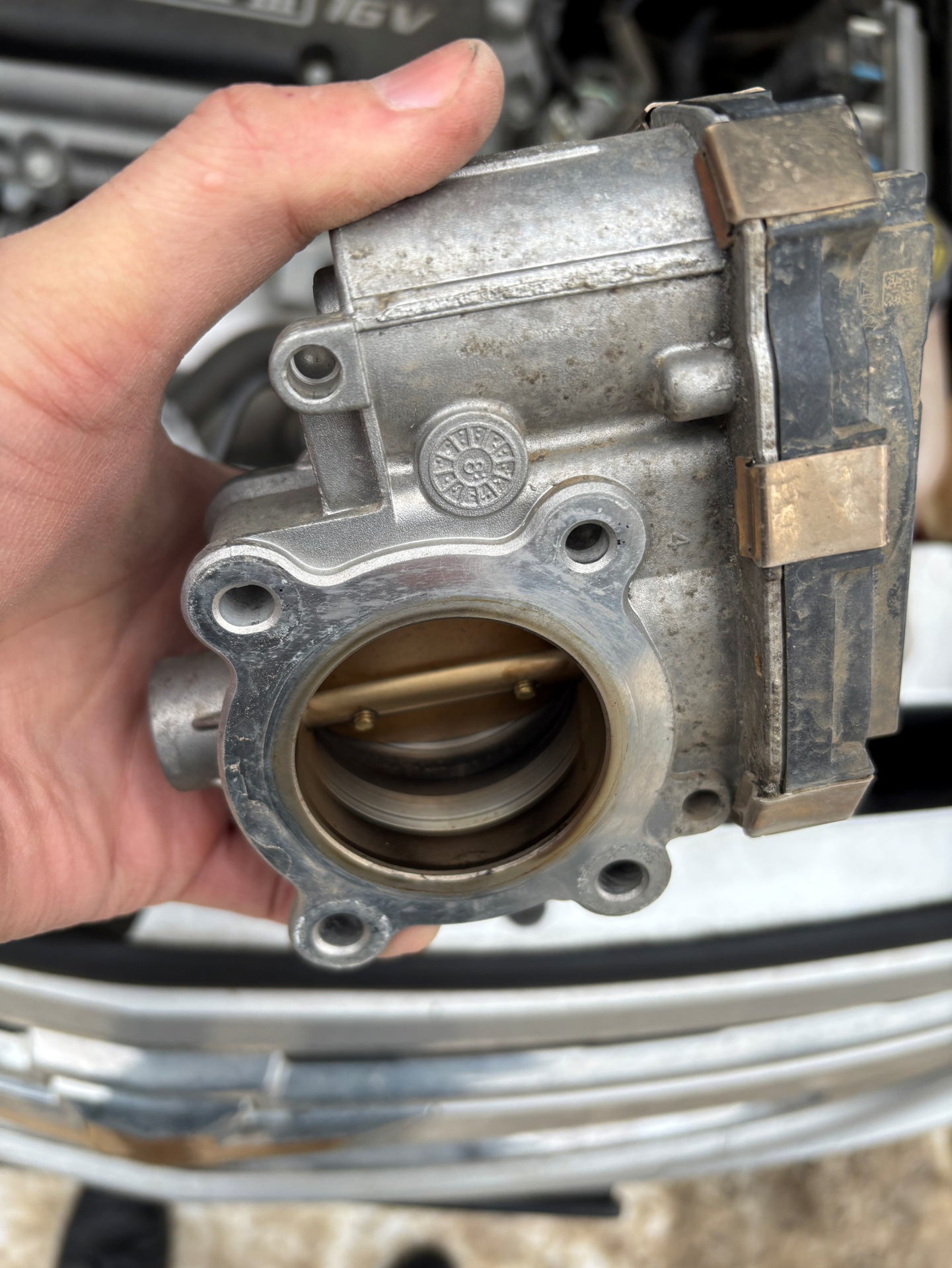

Купил Father F3103R55 цена 16600 тенге . Еле как снял фишку с старого, посмотрел на ютубе, несколько видов фишек получается на нем. По путно прочистил дросельную заслонку, после последней чистки не много прошло. Адаптацию не делал, пару дней и сам с адаптировался. Старый Электромагнитный клапан Адсорбера продувается во все стороны . Все собрал, даже ошибки не скидывал, ошибка прошла .
Продолжаю радоваться второй жене ))))
Как Автомат Калашникова, без отказный )
Комментарии 5
только это не адсорбер, а его клапан
Исправил
Я тоже менял у меня на 130т. км вылезла ошибка
У меня намного раньше, я так понял это нормальная болячка у них )))
Да, так и есть
