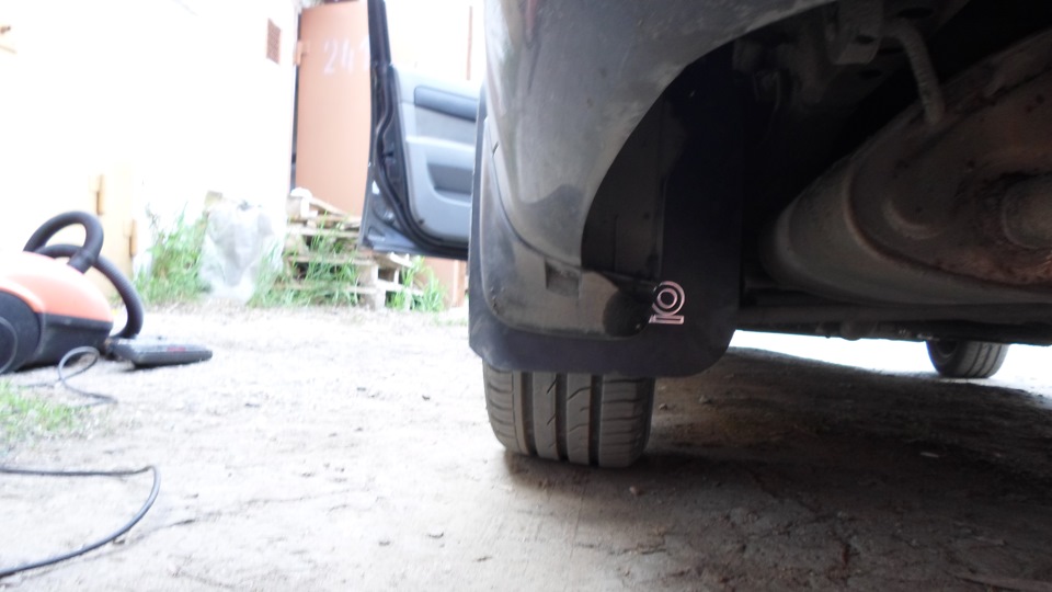

привет всем! хочу представить вам свой вариант улучшения штатных брызговиков а именно вот такой метод. с одной стороны покажется что это слишком как сейчас модно говорить "КОЛХОЗ" но у нас рядом в советское время был совхоз а не колхоз)) и разница огромная между колхозом и совхозом. считаю что родные брызговики задние нельзя убирать так как если вы обратите внимание на крепление их то поймете что брызговики еще и выполняют роль жесткого крепления низа заднего бампера к корпусу автомобиля( нижний саморез крепит брызговик к локеру а локер крепится к кузову) и если убрать нижнее крепление бампера то возможно на скорости низ бампера будет играть. я уже устанавливал такие на нексии и там ситуация аналогичная была, брызговик играет роль жесткости низа бампера.так что я решил неубирать родной брызговик а просто его улучшить таким вот методом, на нексии так жэ делал и 4 года без проблем и снег отваливается быстро с брызговиков перед заездом в гараж. по поводу самих брызговиков, продаются везде и цвета разные есть.за 4 шт черных заплатил 200рэ . установка занимает немного времени, тут главное разметить правильно, кто как хочет и главное что теперь грязь меньше летит внутрь бампера и мне нравится.саморезы все промавилил ржаветь нибудут проверено. на перед буду ставить универсальные, там все жестко и заводские можно снять.
фото ниже. удачки всем.пишите)))

конечно не очень эстетично, зато очень практично)
фэ, ну хотя бы надписями внутрь =)
сейчас надписей уже нет))) отпескоструило
тогда гуд =)
ну и пользы больше, чем от штатных коротышей =)
я сзади универсальные элегант поставил резиновые, гуд
спереди нарастил спарцо
Надеюсь, что и у меня послужат. Сегодня поставил задние Норпласт, а спереди закрепил Спарко поверх стоковых по образу и подобию как на твоей.

SVITAS71, насчёт жёсткости бампера за счёт локера и брызговика. Сегодня смотрел, а у меня нижние (задние) саморезы крепления сток-брызговиков отсутствуют, причём на ЛКП даже нет следов от шляпок, видимо их не было с новья. Проблем не возникало.

нет они не дубеют на морозе и неотваливаются.специально задом заезжал на препятствие и они просто гнутся и все.
на нексии за 4 года с ними небыло проблем и тут тоже самое…
один минус--смотрятся стремно, но защищают отлично

Думал совхоз…нет блин колхоз))) шучу! А вкладыш этот резиновый или твердый пластик?
этот материал что то похожее на подкрылок, пластик только жесткий.если погреть феном то он становится очень пластичный
Хорошо придумал. А я поставил наперед и взад универсальные №2, так спереди подкрылок телепается, а сзади я закрутил нижний саморез от штатных на место и все ок. И еще они натерли краску, теперь надо проклеивать пленкой под ними.
