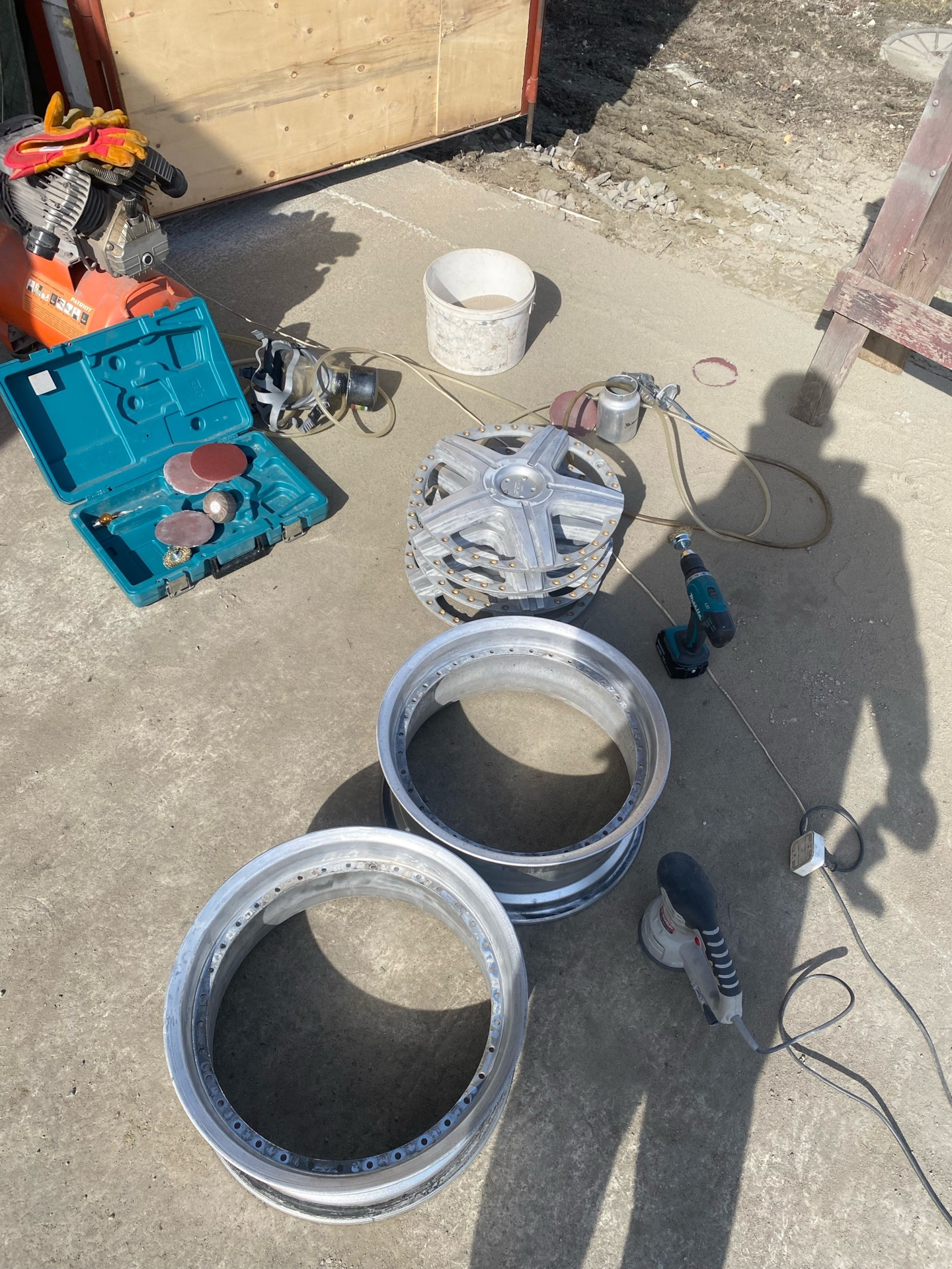

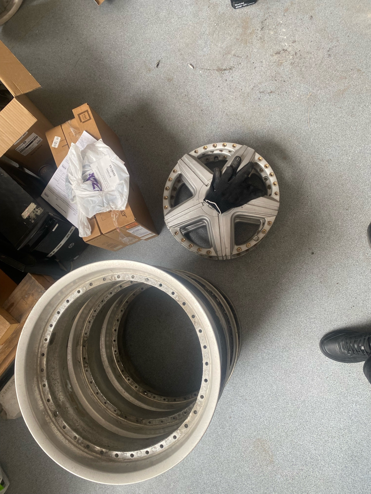

Полностью их разобрал:

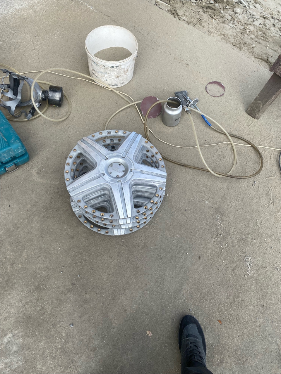

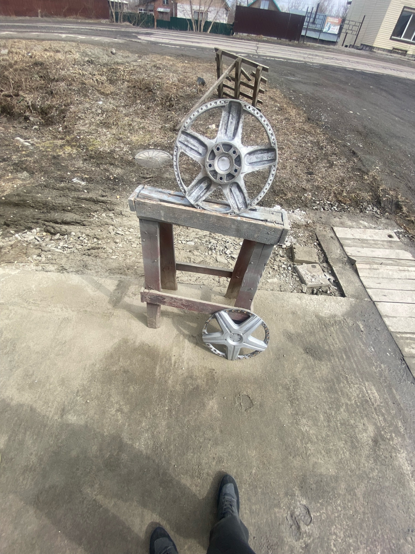

Центра начал песочить и прошелся по ним машинкой:

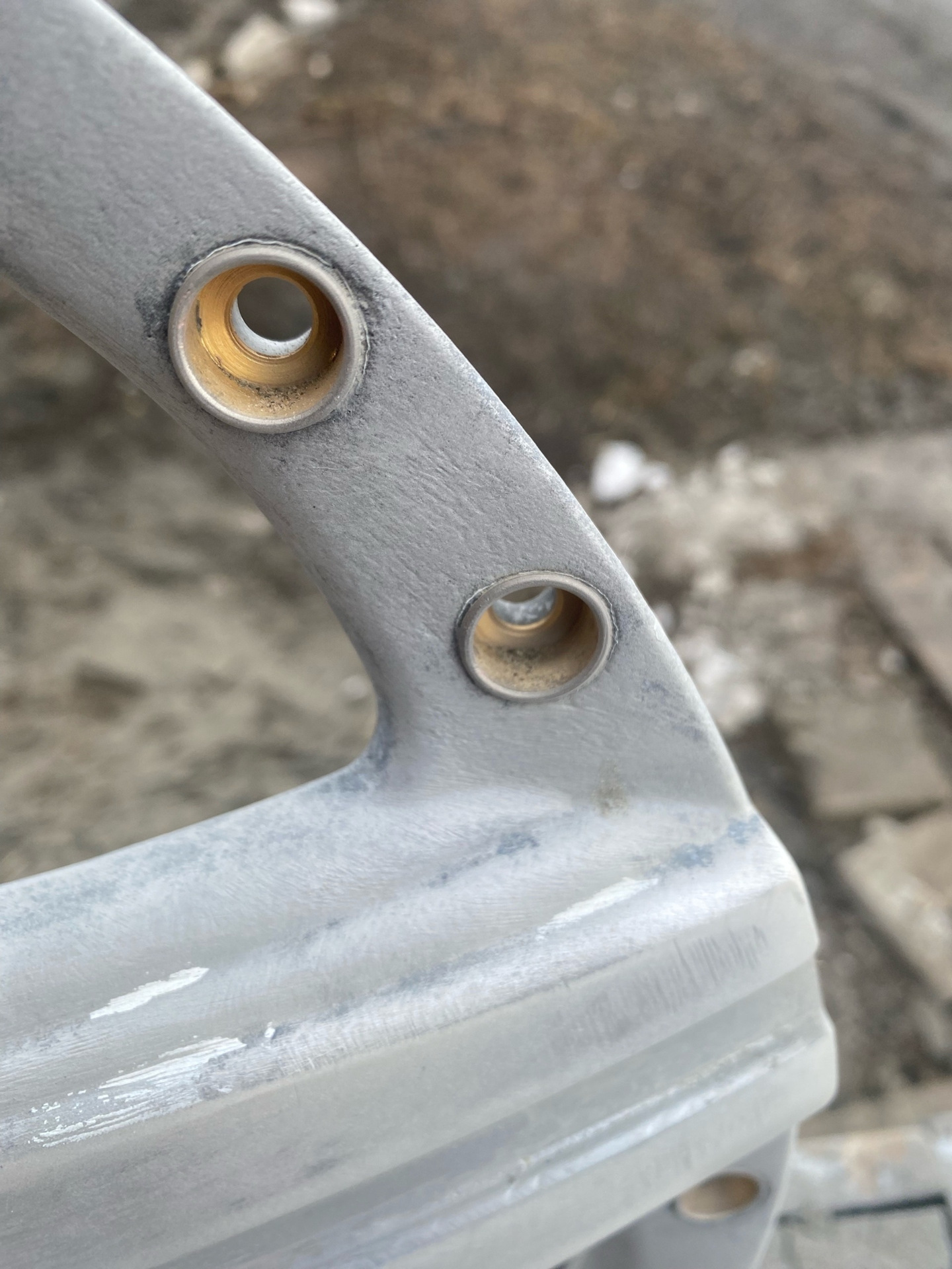

Запчасти на фото: 4501Z5
На иннерах шлифанул полку, до полублеска
и покрасил центра в серый графит:
