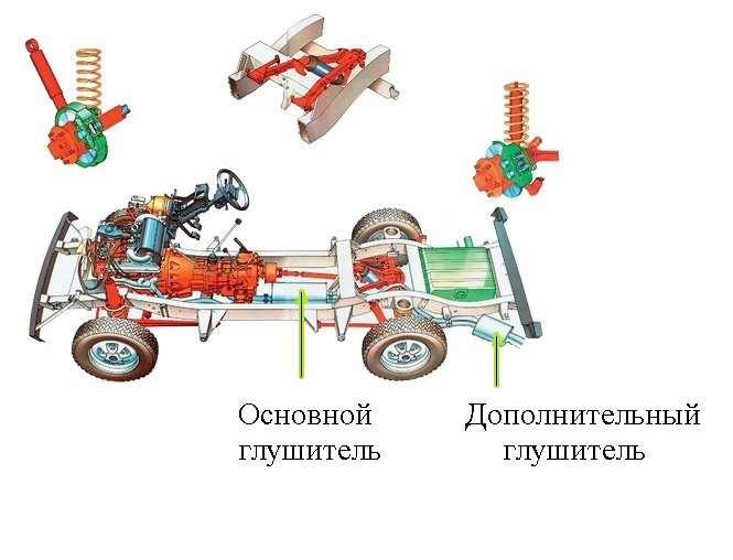

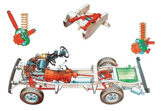

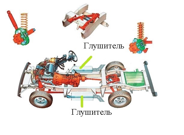

Дополнительный глушитель уже давно сгорел, а основному уже не долго осталось. Хочу поставить между порогом и рамой автомобиля по 1 глушителю с каждой стороны. Вывести глушители планирую перед задним колесом . Более подробно видно на фото.
я тоже заморочился так скажем готов на 70%. посмотри потом окончательный вариант. раздумья были очень долгие т.к. он будет двойной все с обходом особенностей подвески
Я еще не учел 1 момент( Что бы получить красивый звук v8 надо что бы обе трубы объединялись в 1 . В противном случае получиться что работает два 4х цилиндровых двигателя.
тоже буду менять всю систему а то моя сказать что сгнила нечего не сказать. по опыту понял что перед колесом не имеет смысла, так как если преодолевать водное препятствие то глушитель погружается в воду.хотя за колесом тоже низко расположен.

это тоже верно.и по сторонам выводит это не для классика
Горячий воздух от глушителя будет бока греть.
