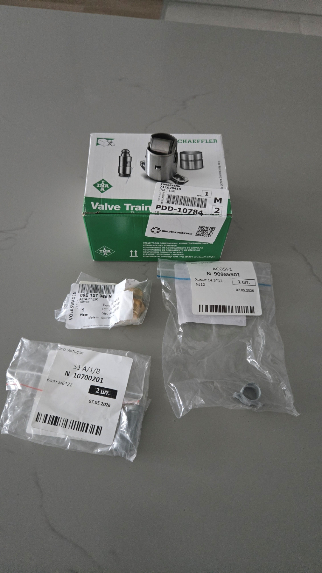

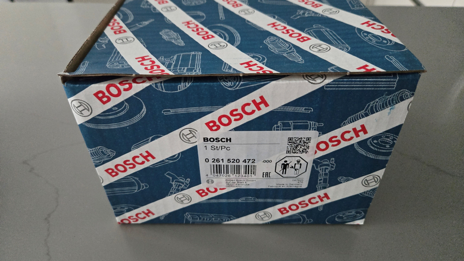

Всем привет!

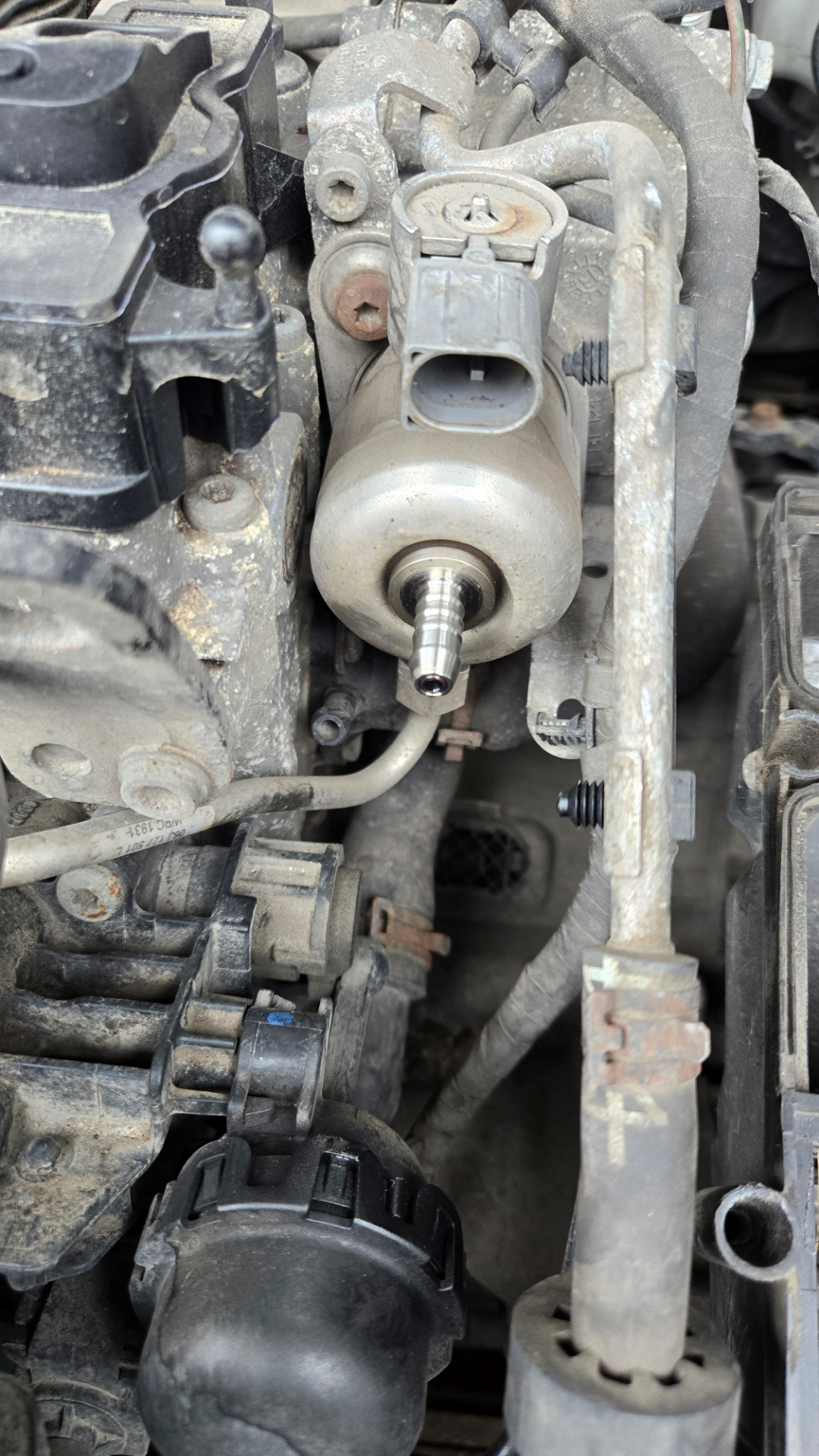

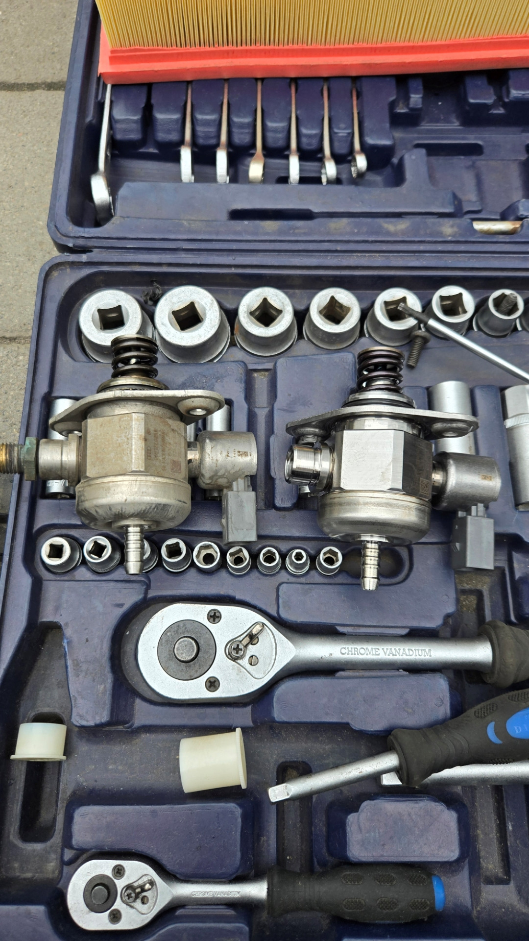

После поездки достал щуп и почувствовал сильный запах бензина, в принципе ожидаемо так как пробег 308 тысяч, и все еще возит родной ТНВД.

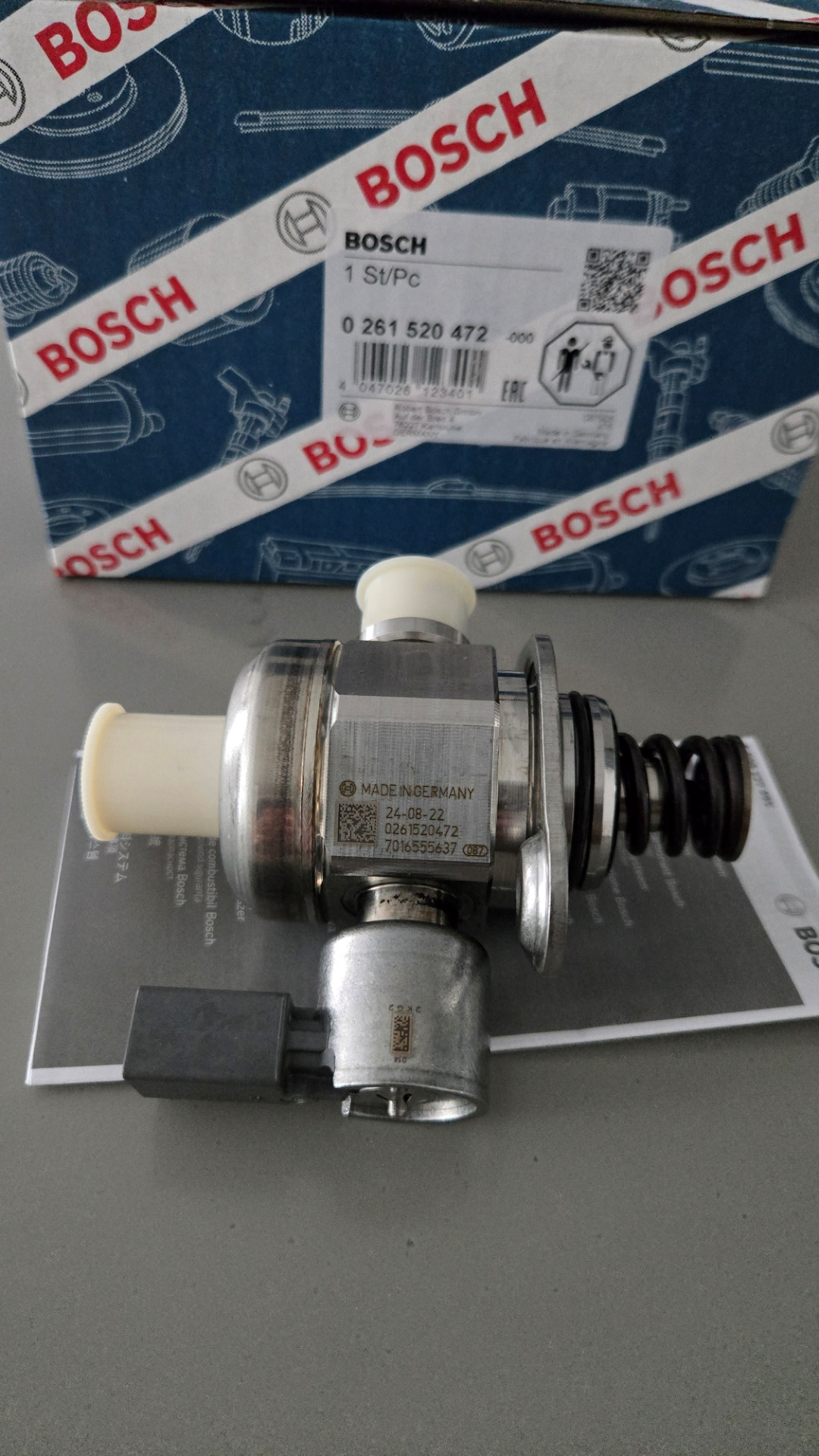

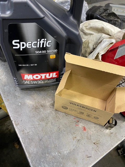

Для замены был куплены:
1.ТНВД bosch 0261520472.
2. Толкатель INA 711029410
3. Адаптер VAG 06E127065N
4. 2 болта крепления ТНВД N10700201
5. Хомут N909786501

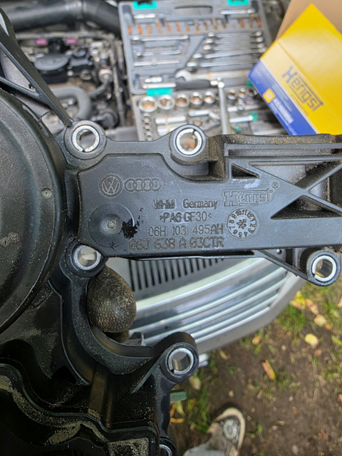

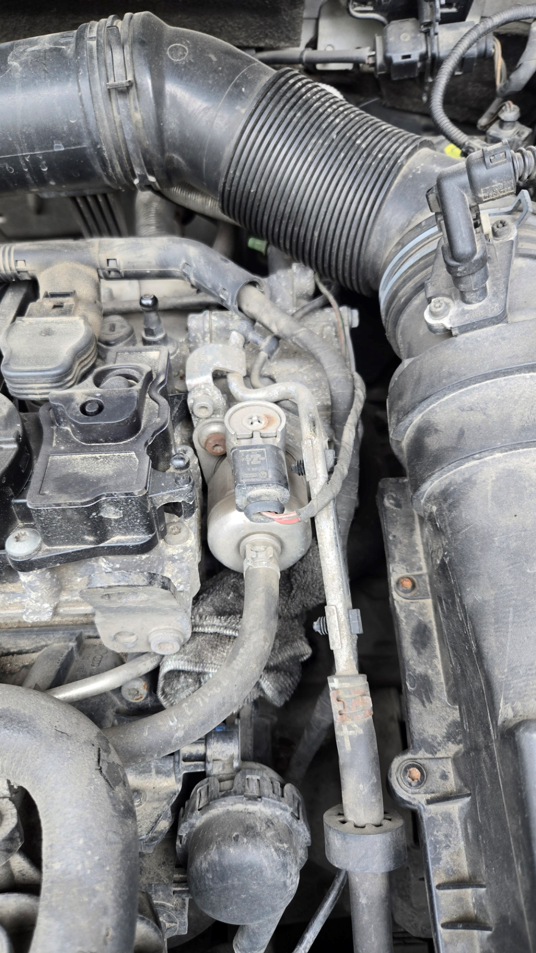

Менял сам, для этого понадобится снять трубку воздушного фильтра для удобства. Отключить фишку с тнвд. Стянуть хомут и подложить под трубку ветошь, стянуть аккуратно резиновую трубку. Ключем на 17 ослабить гайку на металлической трубке и руками ее скрутить. Торксом 30 открутить 2 болта и достать тнвд. Достать толкатель и собрать все в обратном порядке смазав новый толкатель моторным маслом.
Вот и все.

А почему сразу нельзя было проверить запрос и факт давления ? И меньше ненужных тело движений было бы
Давление норм было
