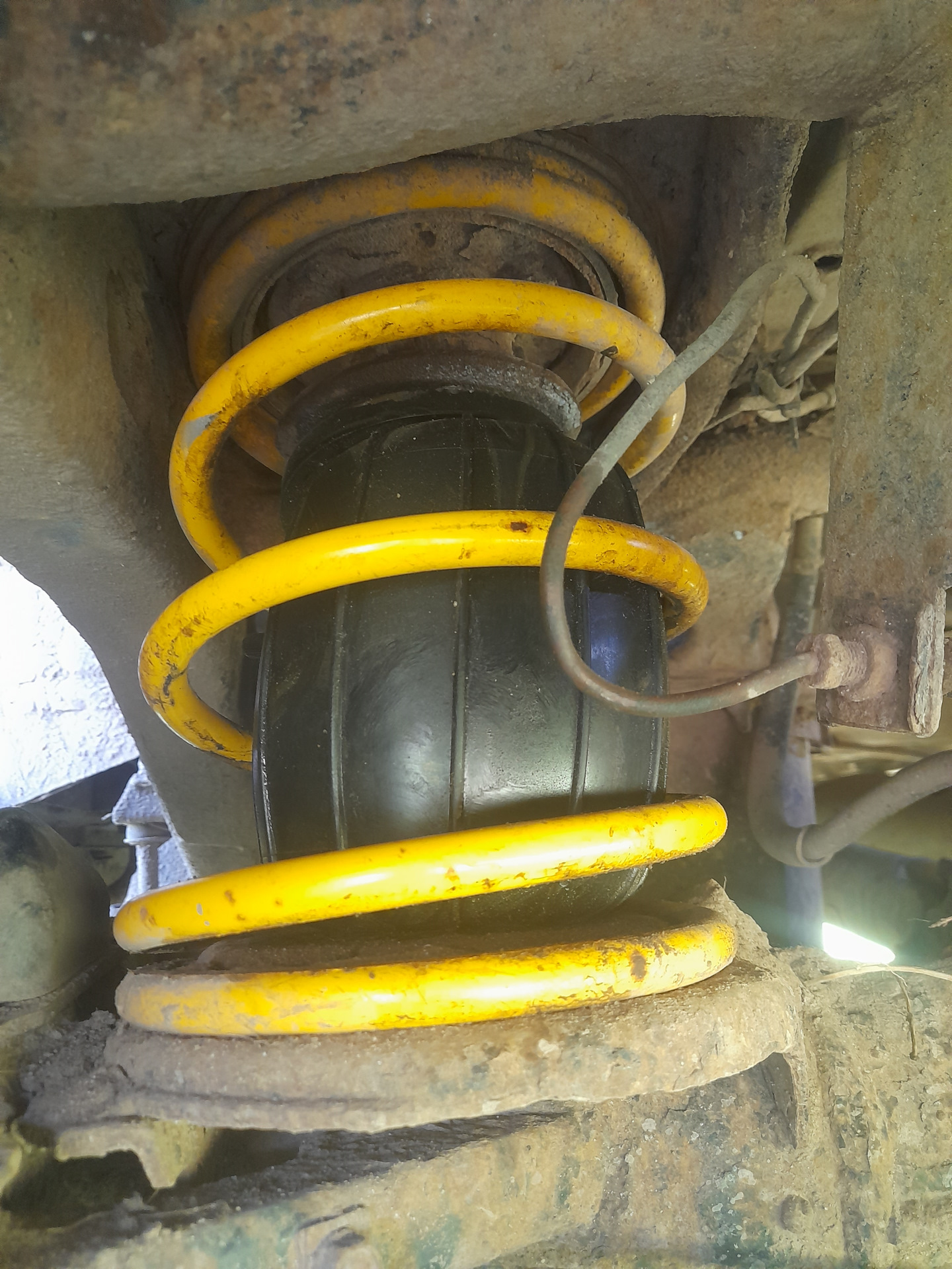

В продолжение темы по установке пневмозащиты(пневмоотбойников) от проблемы пробоем подвески нагруженной машины по грунтовым дорогам.

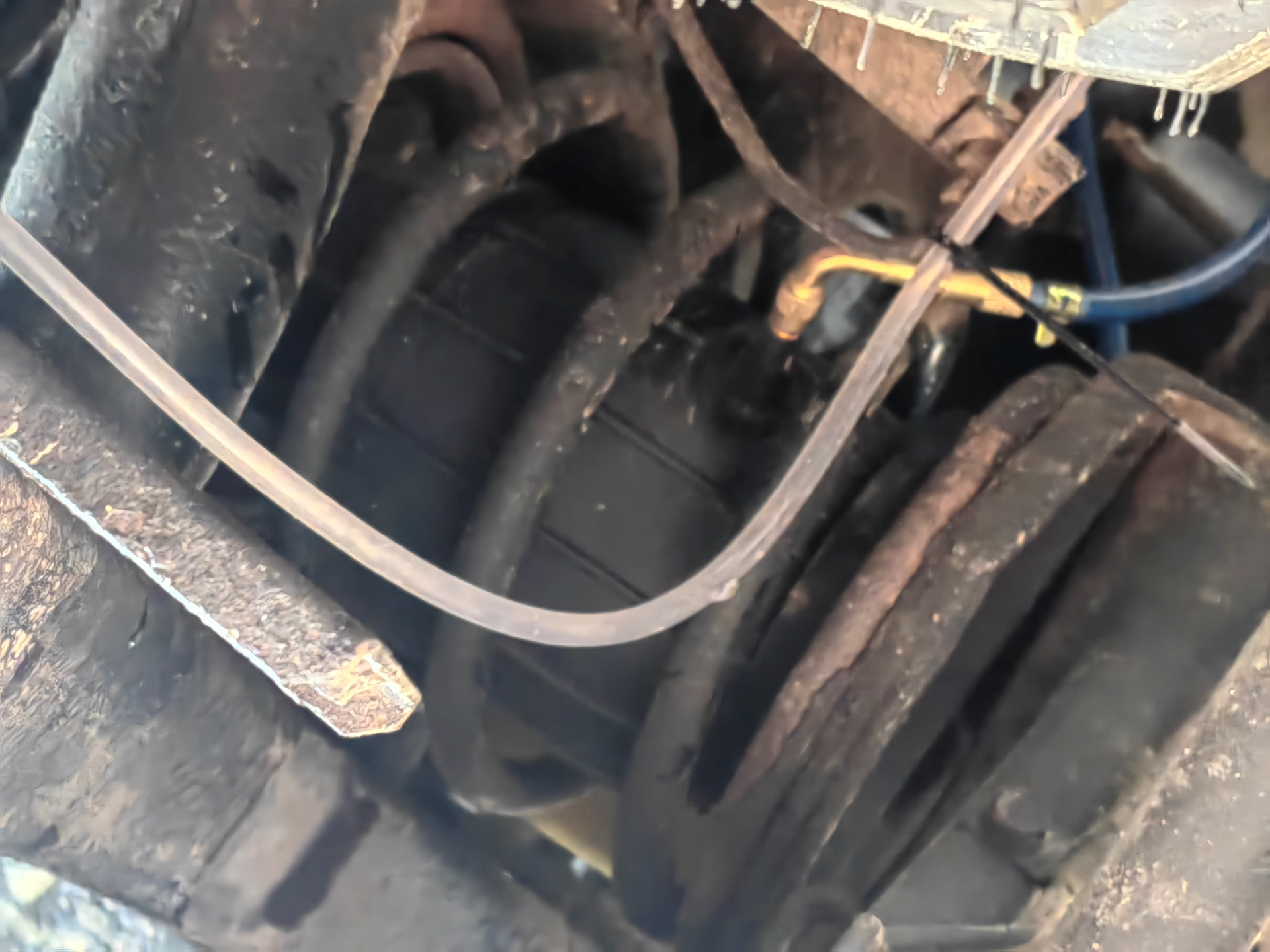

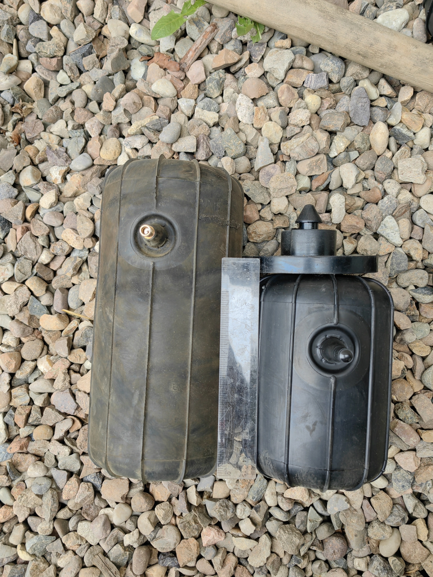

Ранее были установлены баллоны усиленные с размером 230х110, как показала практика, в штатные пружины они не встают по высоте, происходит залом, причем со стороны двигателя, визуально сзади все норм.
На одной из фотографий видна линия залома, так ездить можно, но не долго.
В итоге старые(новые) баллоны были демонтированы, на этот раз все манипуляции проводились без снятия колес, просто поддомкрачивая машину, чтобы вытащить баллоны, подвеску пришлось изрядно нагрузить весом в 120кг.

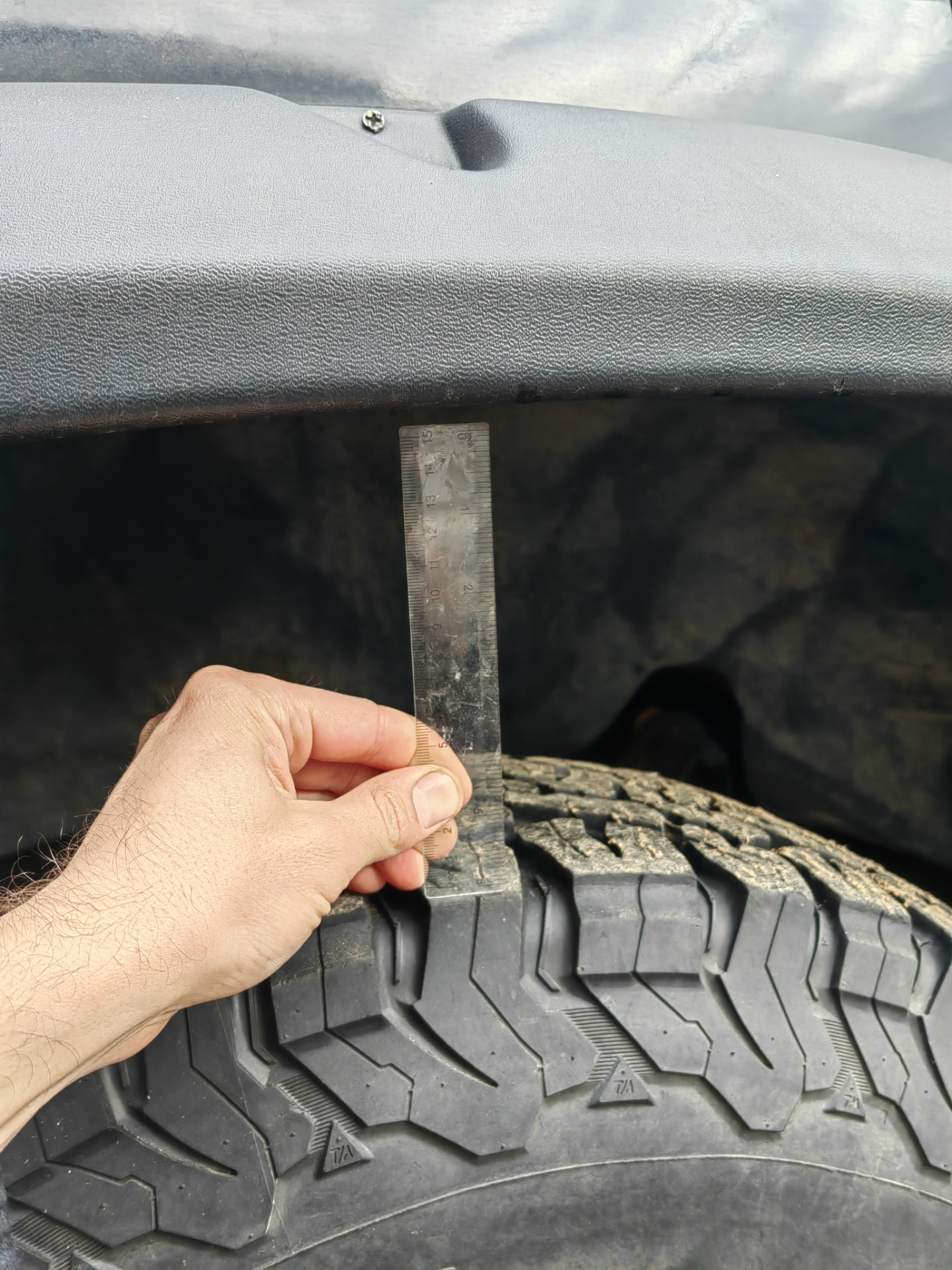

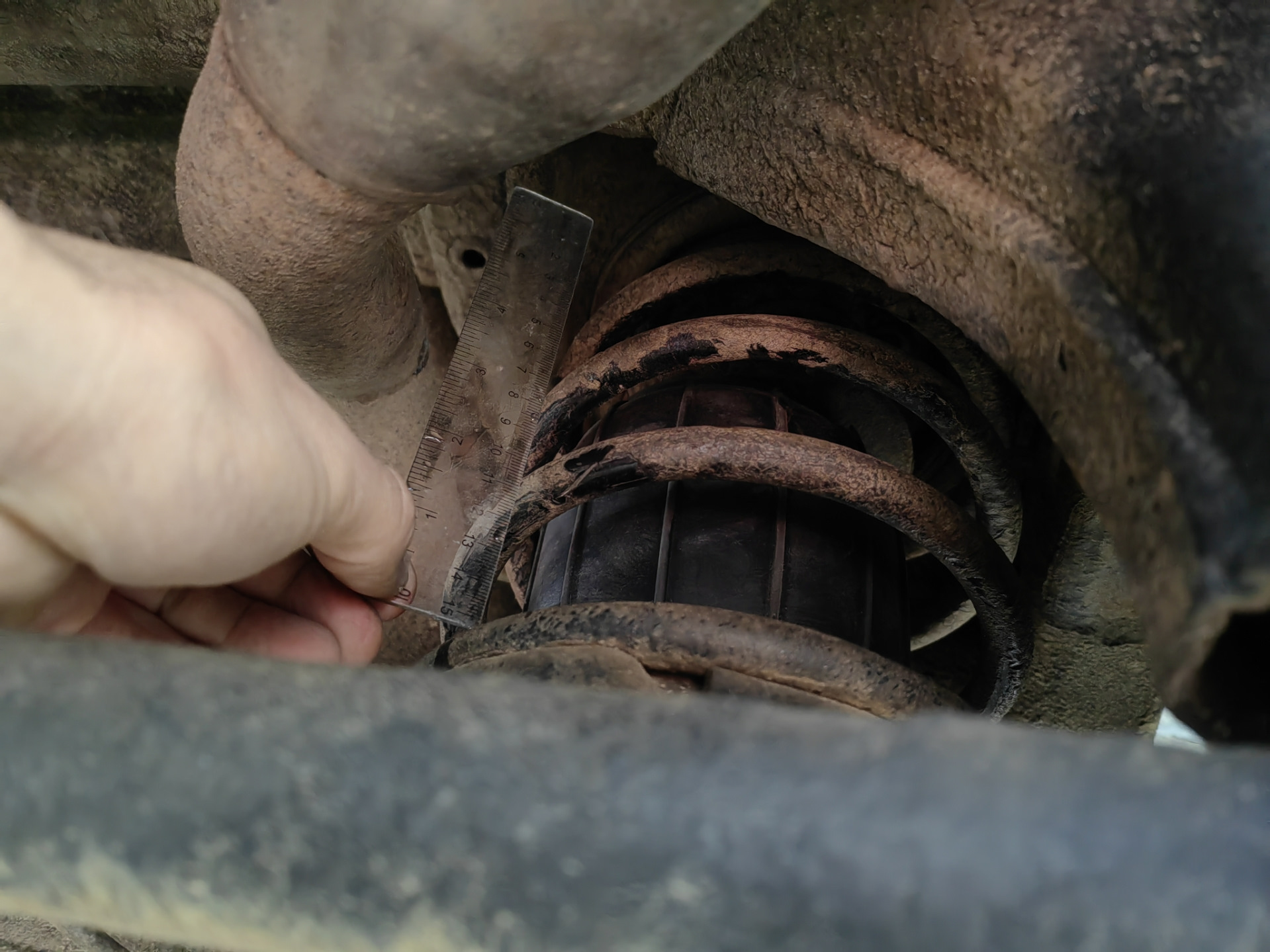

Новые баллоны 150х110 без проблем залезают в пружины. По высоте подошли идеально, пружина села в свое штатное положение слегка придавив баллон, далее надул давление сначала 0.5, потом 0.7, далее 1. По ширине баллон заполнил все пространство пружины, по высоте слегка приподнялся зад, при загрузке в багажник 120кг, работа пружин в штатных плоскостях.

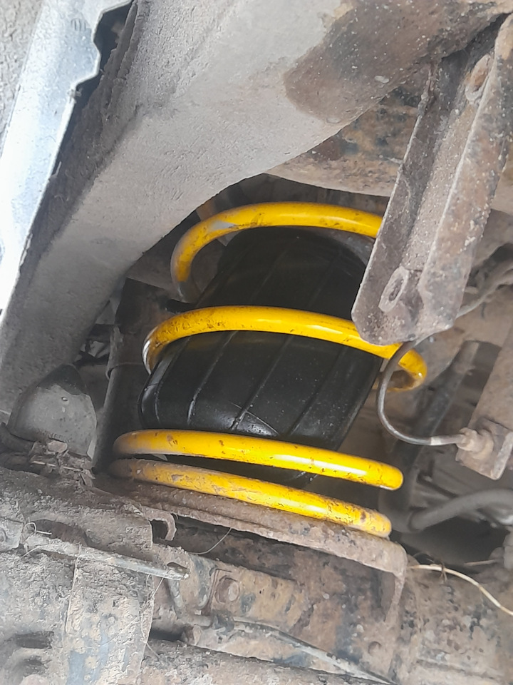

Правый
Это какое давление в баллоне?
0.9
У меня на 0.4 выглядит вот так:
CptGTFO
Сделал 1.1 стал так выглядеть
CptGTFO
Скиньте фотографию, как у Вас все установлено? Я установил металлические удлинители ниппеля угловые. Тоже недавно вывешивал мост, чтобы повернуть баллон, приходилось сначала загрузить багажник, потом спустить баллон, разгрузить багазник, вывесить мост и только потом смог манипулировать им. Давление держу от 0.5 до 1.4 в зависимости от загрузки. На пустой машине 0.4-0.5, на груженный от 0.6 и выше
Ставил всё ровно, проехался по ямам и левый стал криво стоять
CptGTFO
Если у меня вывесить мост, то баллон можно и накачанный двигать спокойно
При каком давлении? Баллон хорошо раздувает вширь после 0.6
0.9. Залезу сегодня, проверю давление
