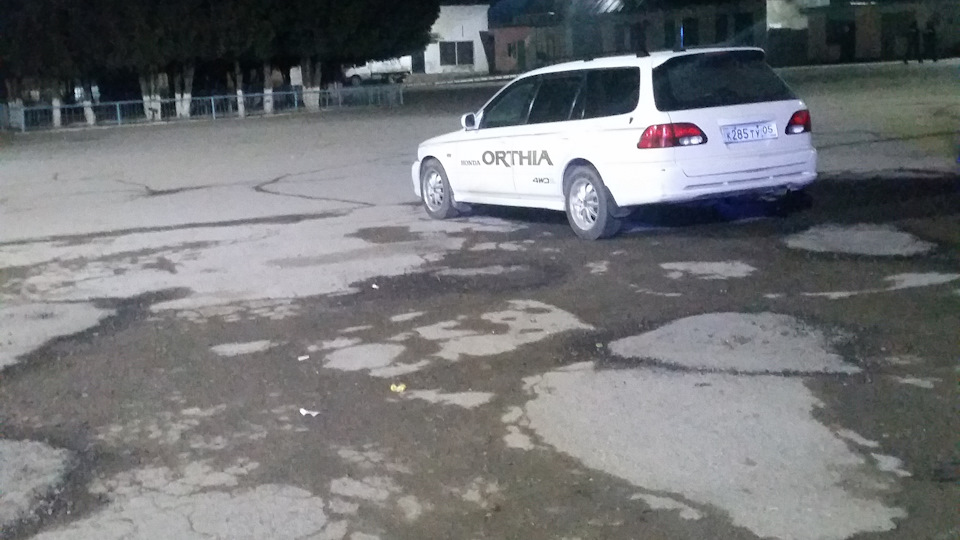

Если не трудно поделитесь опытом, как решить проблему с карданом переднюю крестовину раз пять менял часто выходит из строя, от того что прихватывали сваркой пасадочное гнездо изношено, мастер говорит бери новый кардан, я видел на одном мерседесе были переделаны крестовины под вазовские, думаю тоже как то решить эту проблему. Кто что подскажет буду рад.
