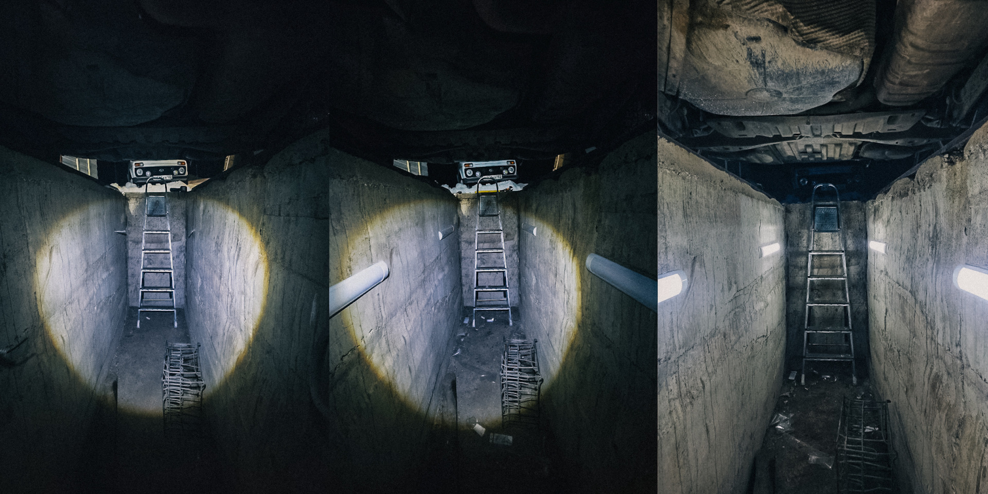

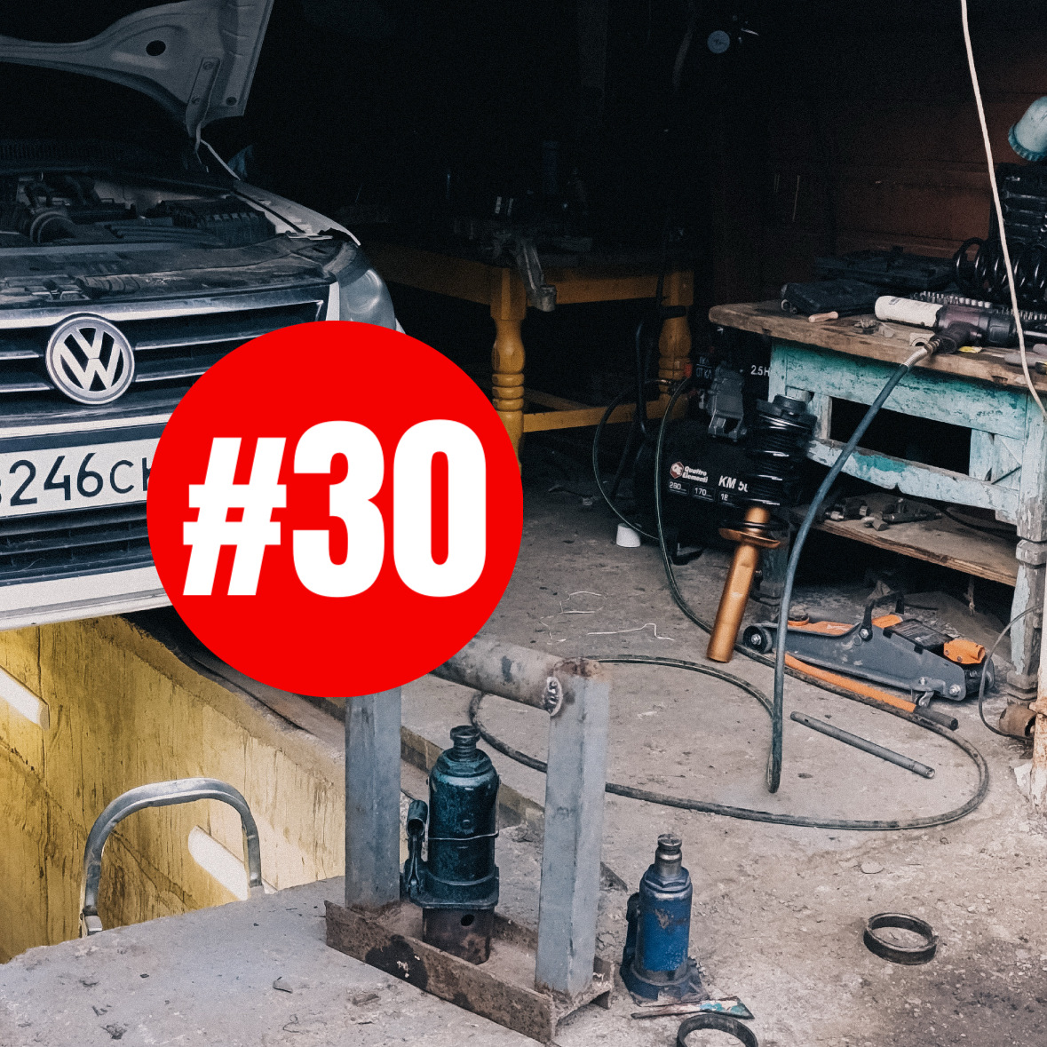

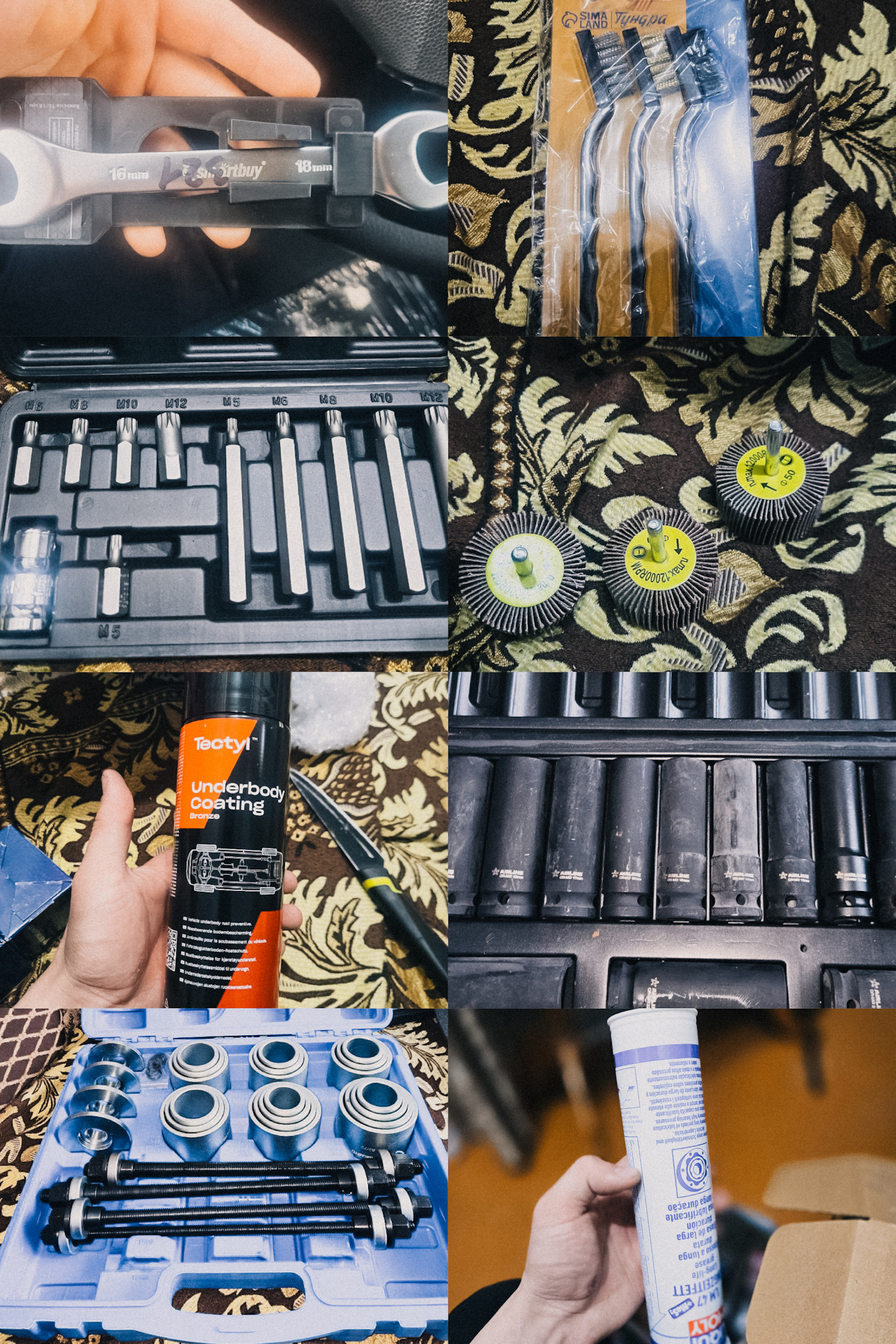

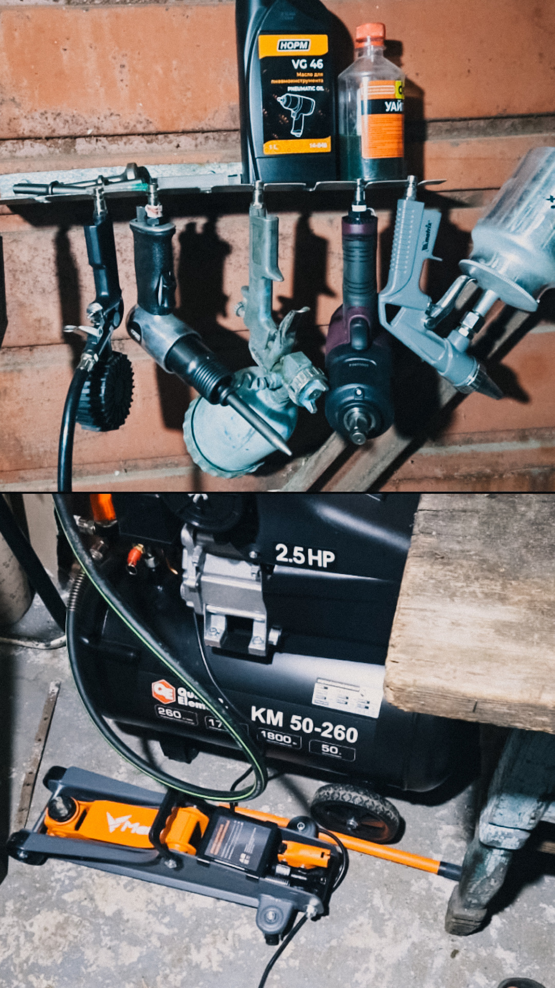

Ремонт производился в домашних условиях.
Сильно облегчило задачу наличие компрессора и специнструмента.
В продолжение истории из «личного блога» — гаражная яма была дополнительно дооснащена светом, что в ходе ремонта оказалось очень полезным решением.

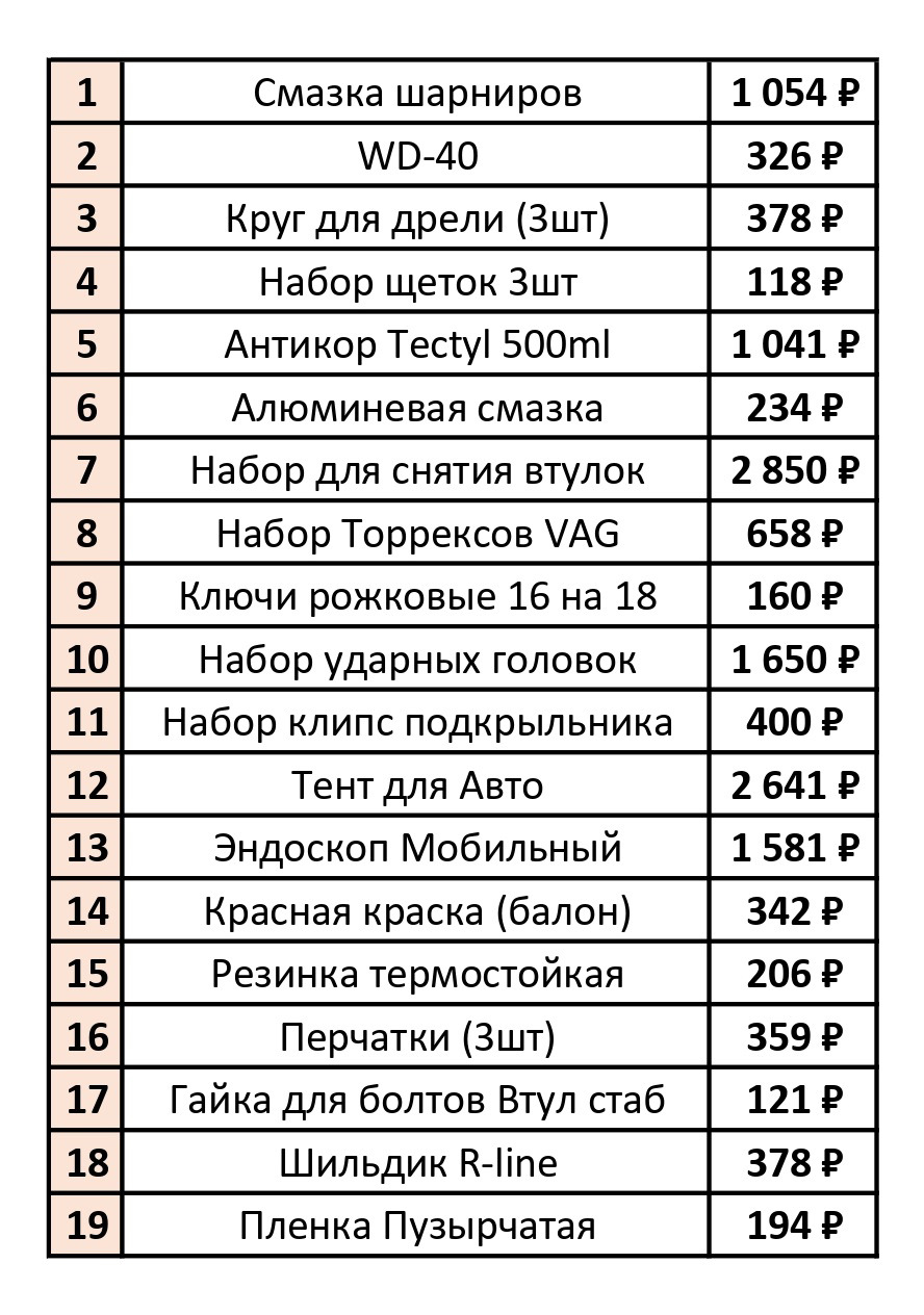

Часть недостающих инструментов, приспособлений и смазок была докуплена дополнительно.
Общий бюджет на это составил около 15 000 ₽.

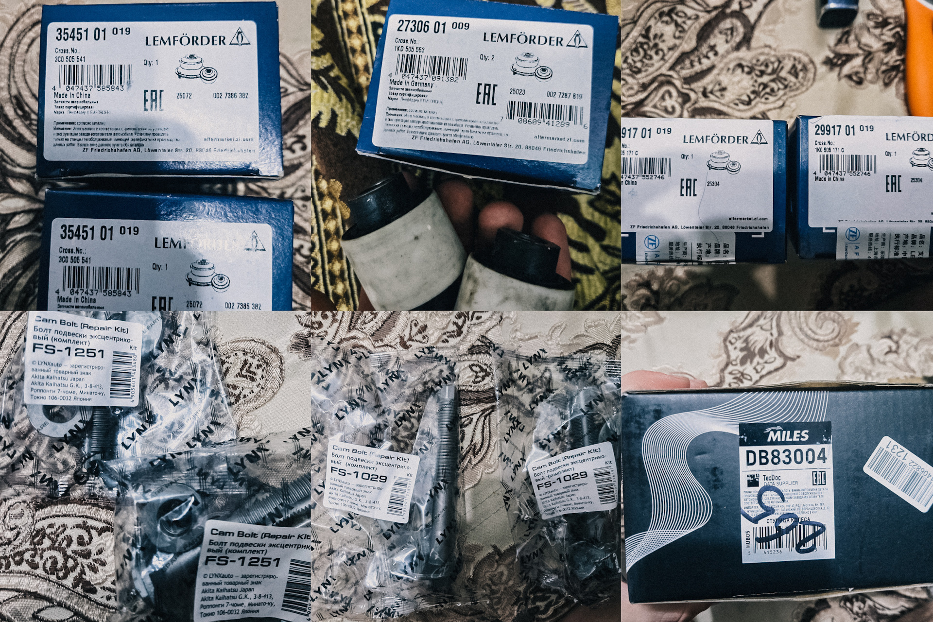

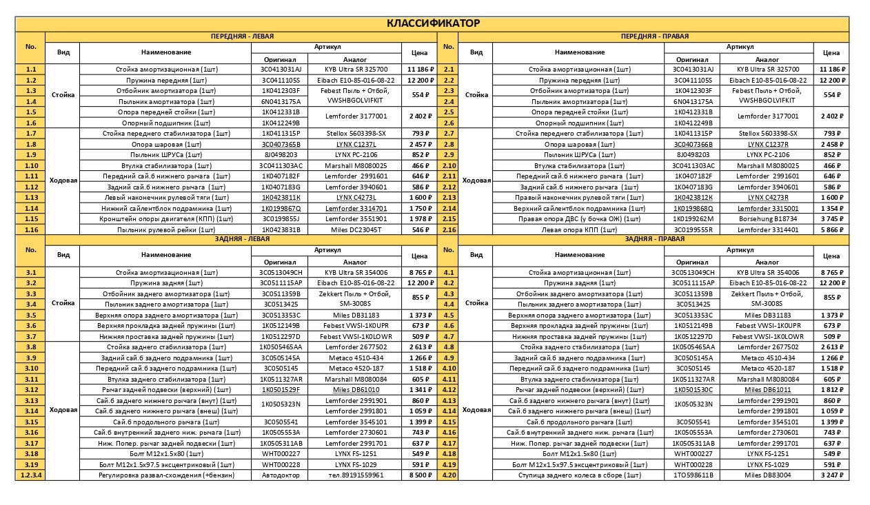

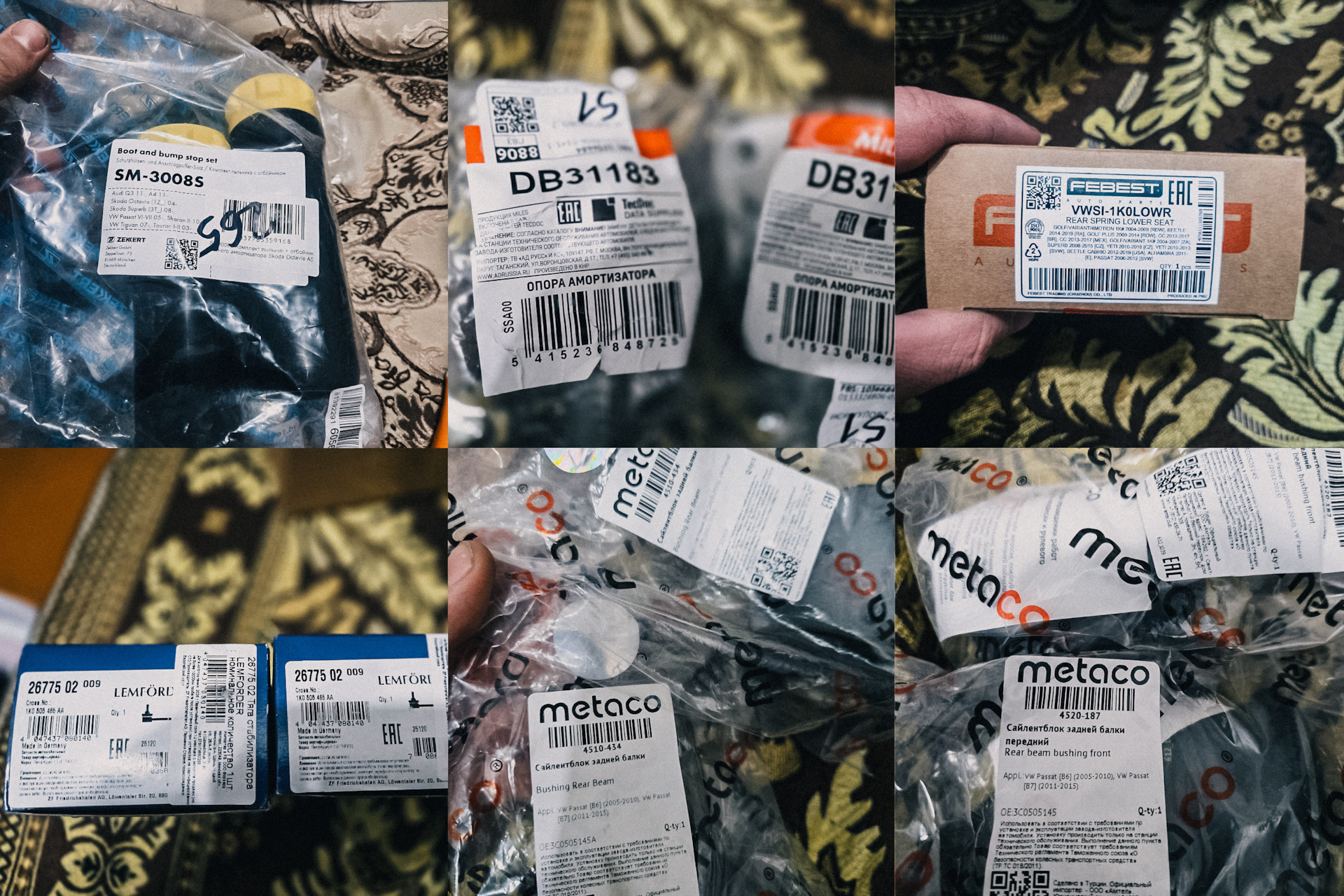

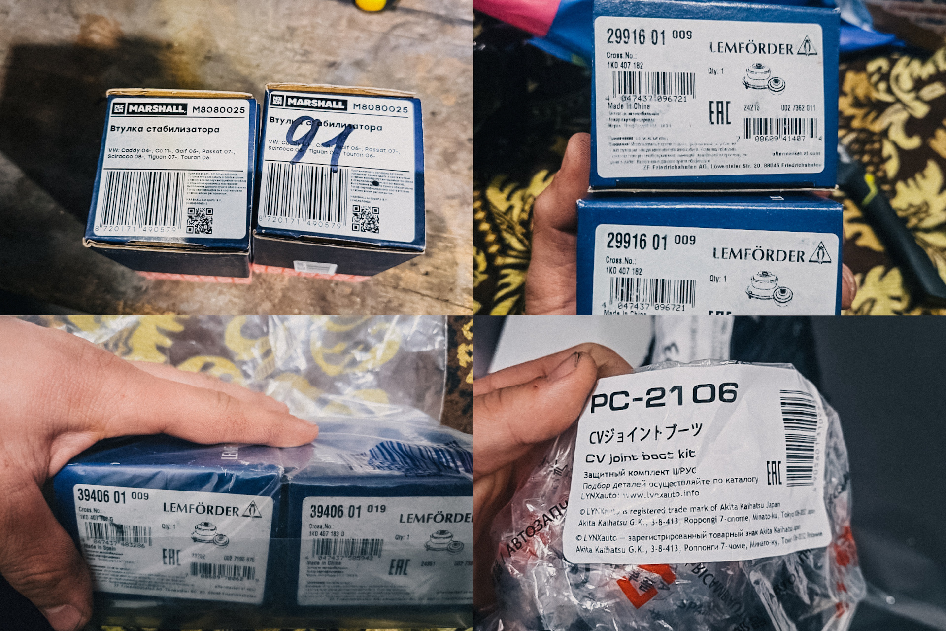

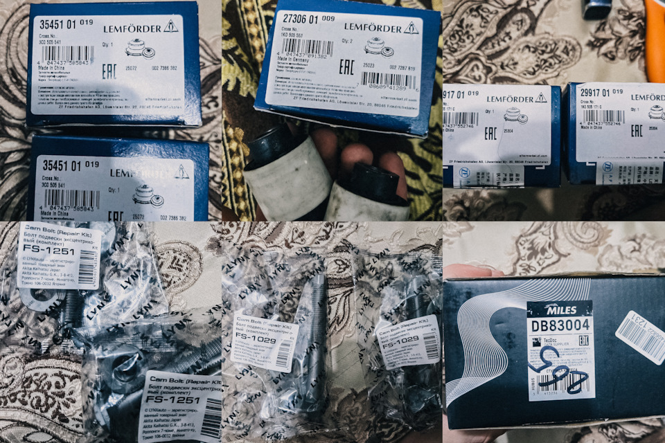

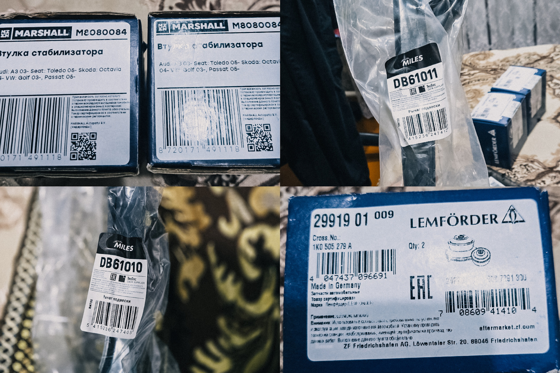

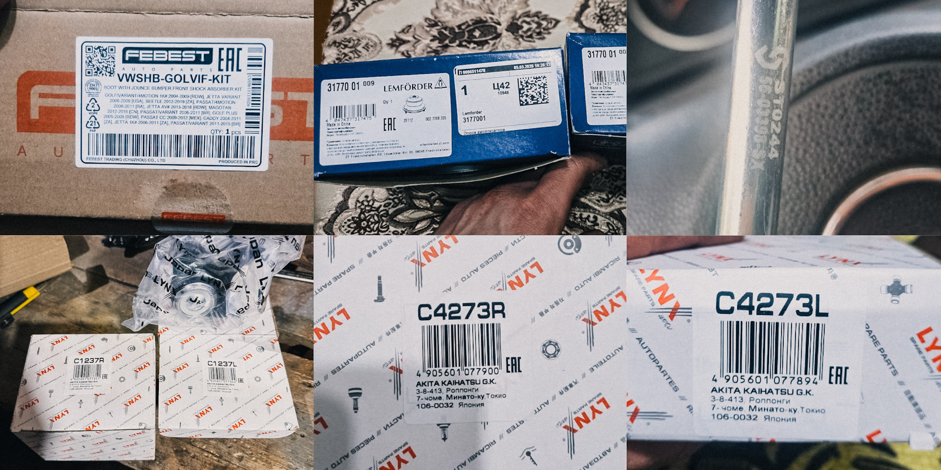

Запчасти
Ниже будет общая таблица с артикулами, ценами и обозначениями сторон:
⚠️ Запчасти, которые будут подчеркнуты в таблице — зеркальные, левая и правая стороны не взаимозаменяемы.
Фото запчастей

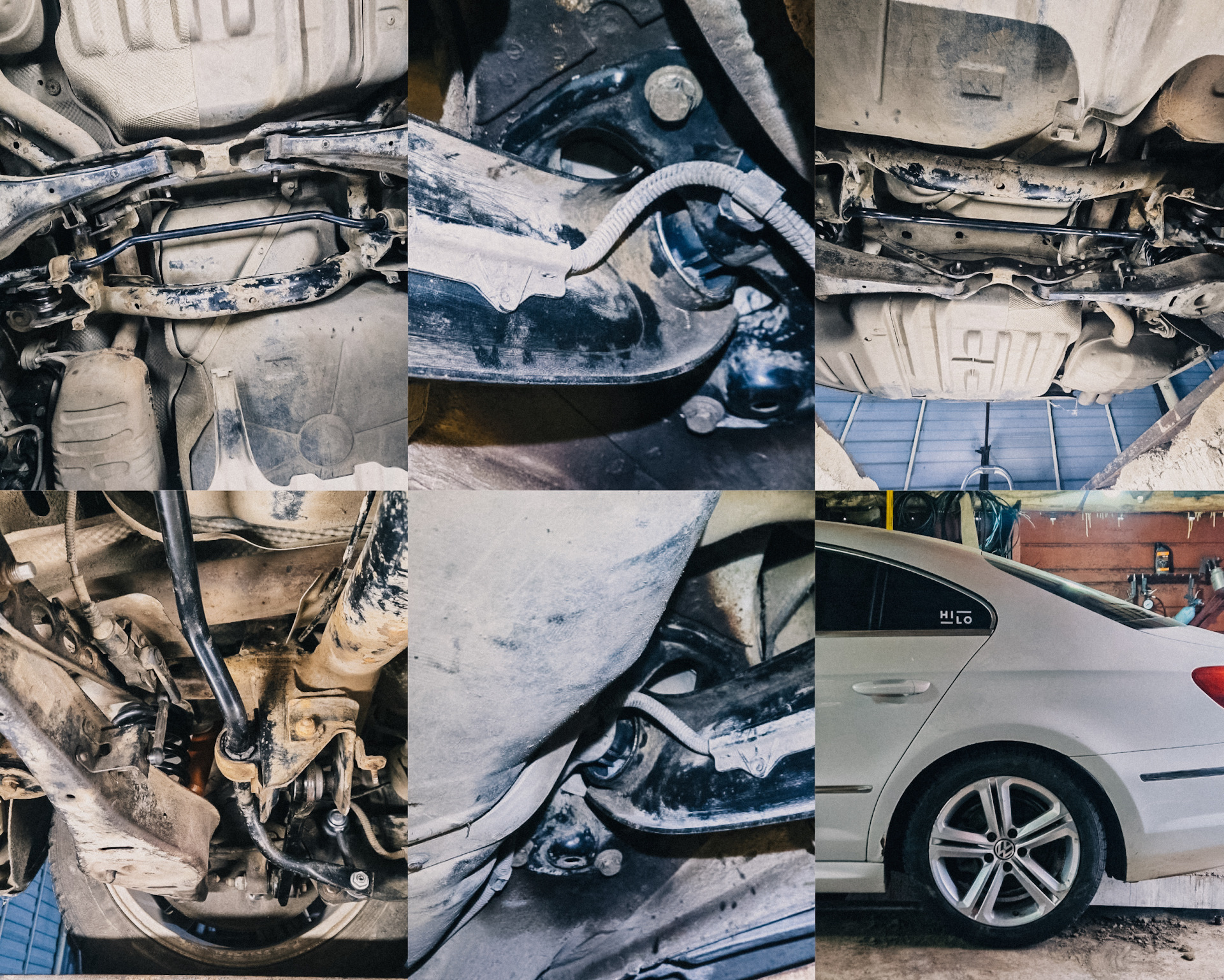

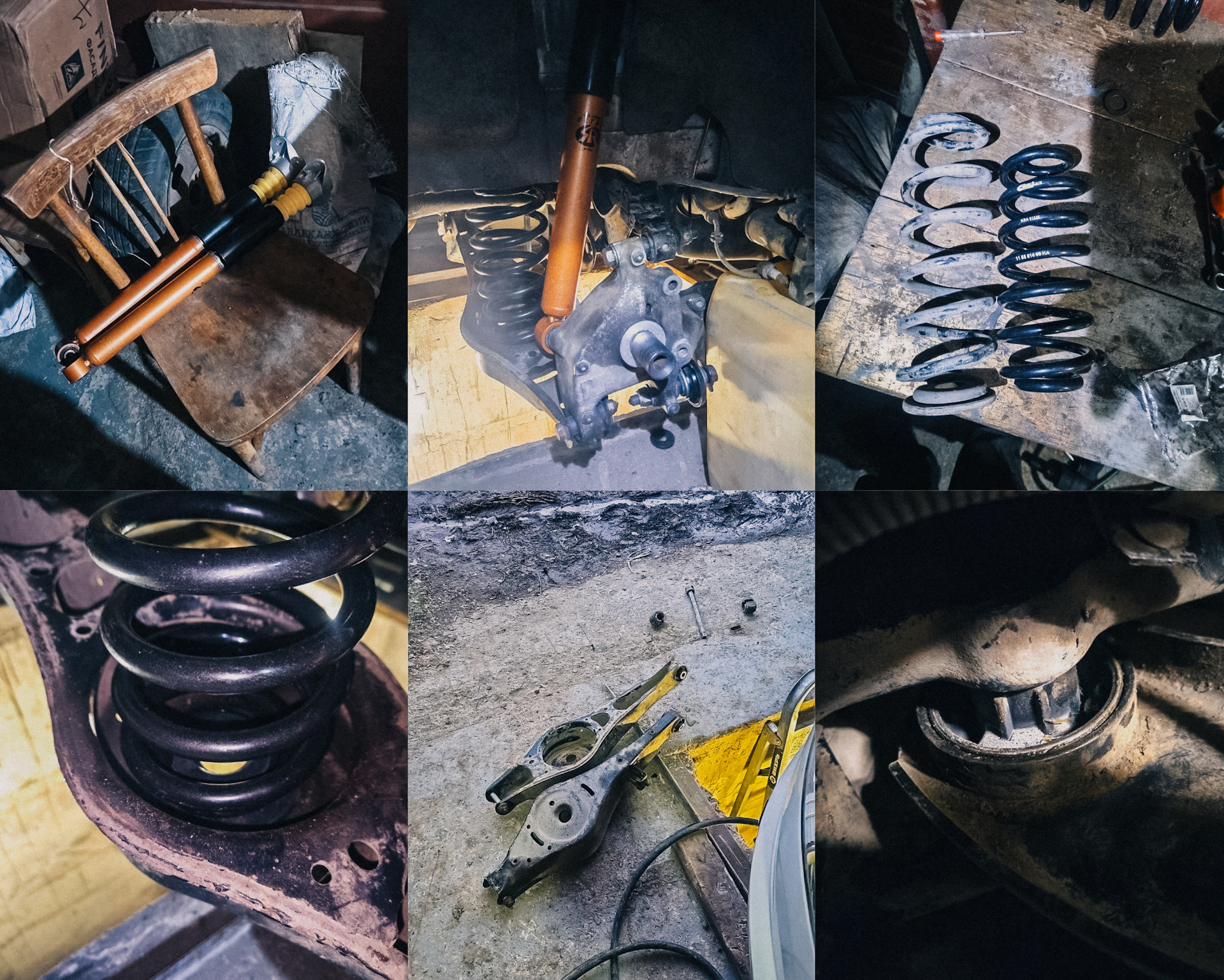

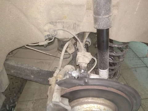

Ремонт задней ходовой
По задней части была выполнена полная замена всех сайлентблоков с локальным нанесением антикора при необходимости.
Как упоминал выше — с Ozon был приобретён набор для перепрессовки сайлентблоков.
Инструмент реально сильно облегчил работу, могу смело рекомендовать.

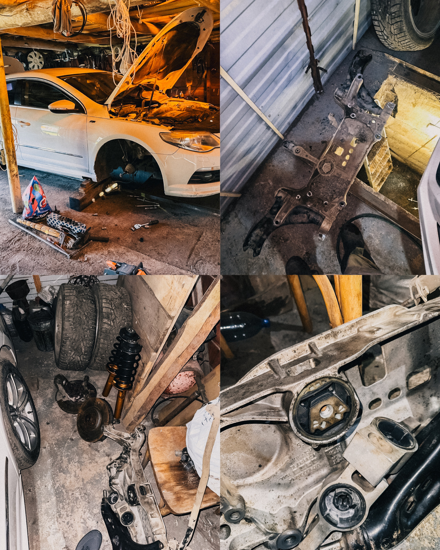

Ремонт передней ходовой

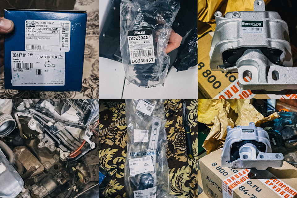

Спереди также произведена полная замена всех сайлентблоков передней подвески.

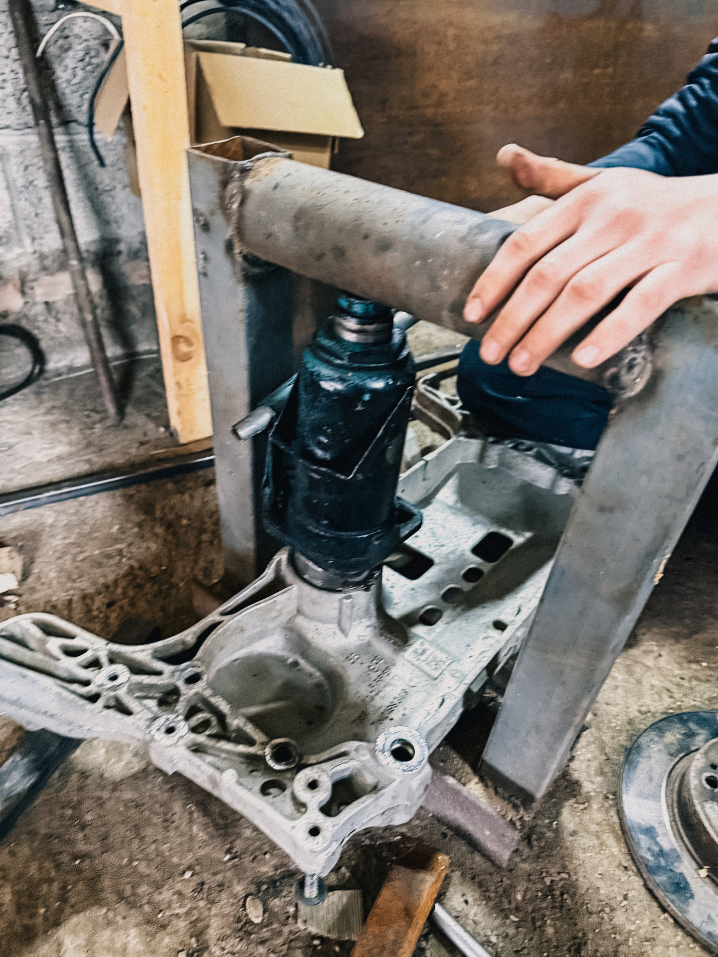

Единственный сайлентблок подрамника пришлось перепрессовывать с помощью 20-тонного домкрата.

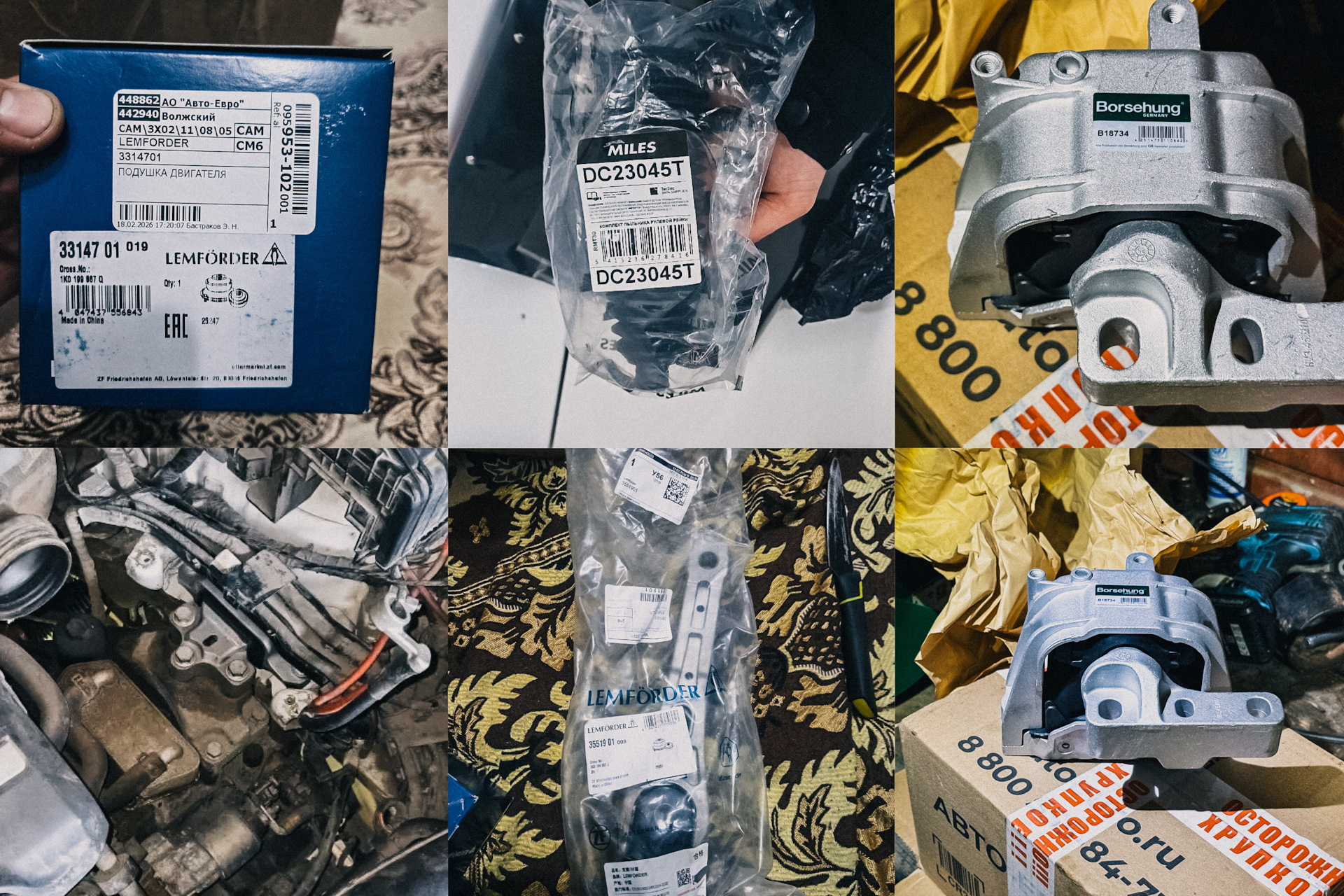

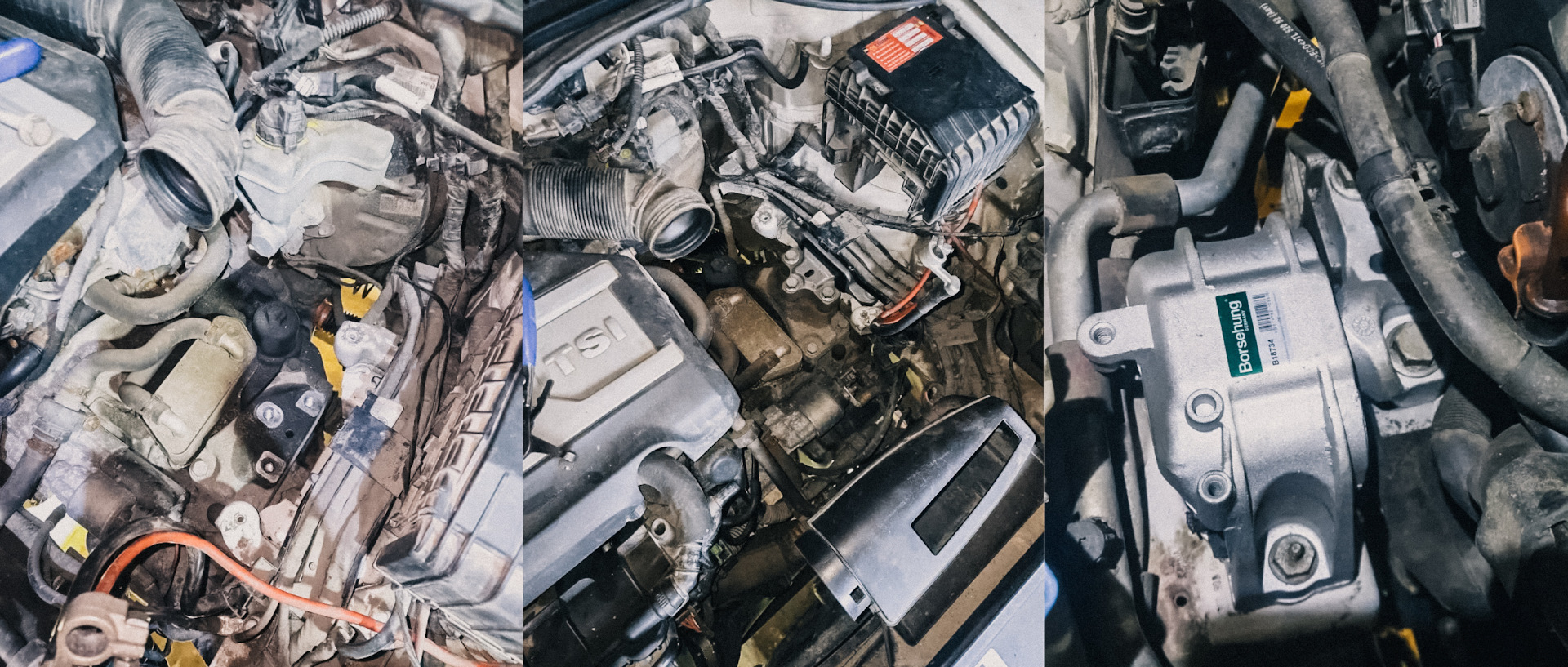

Также были заменены две подушки двигателя.

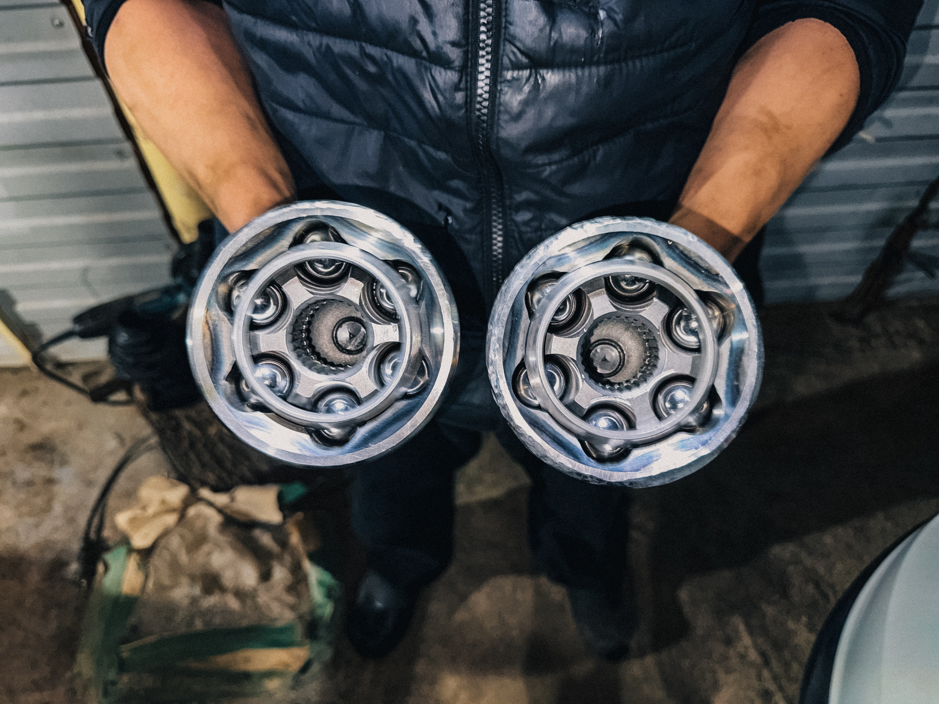

Дополнительно заменены оба наружных пыльника.

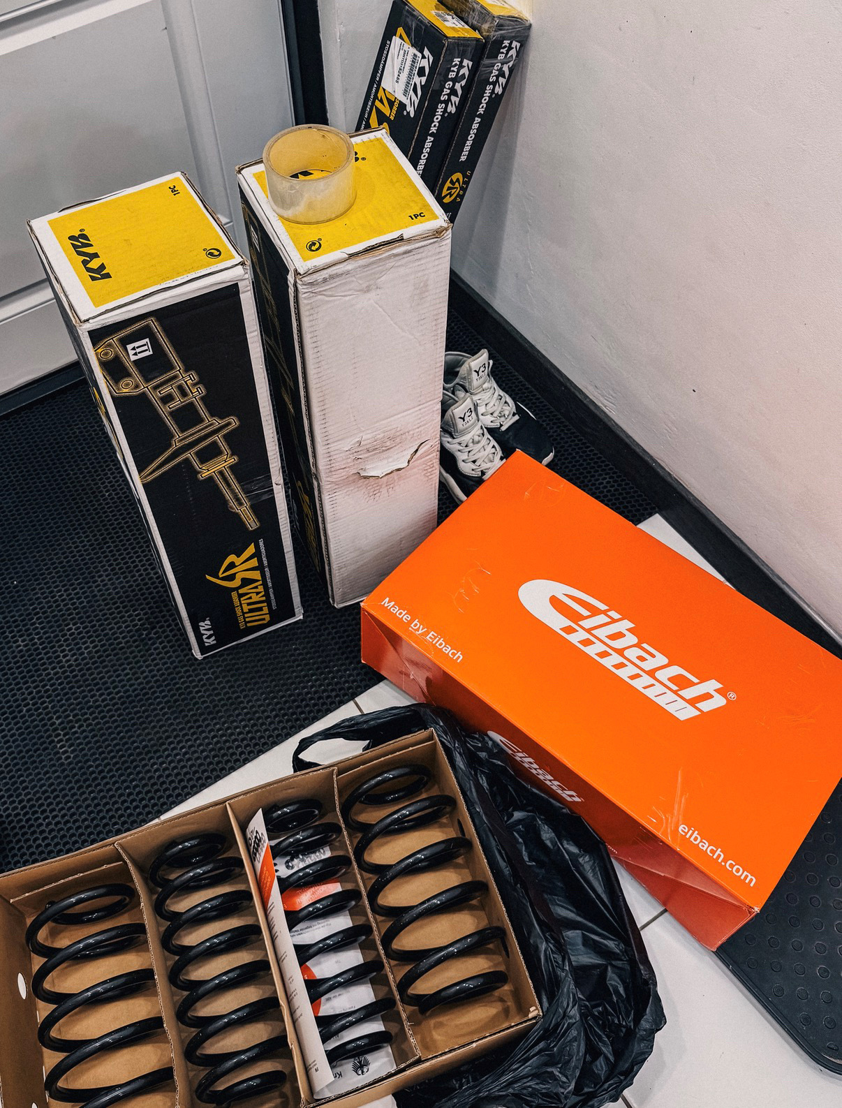

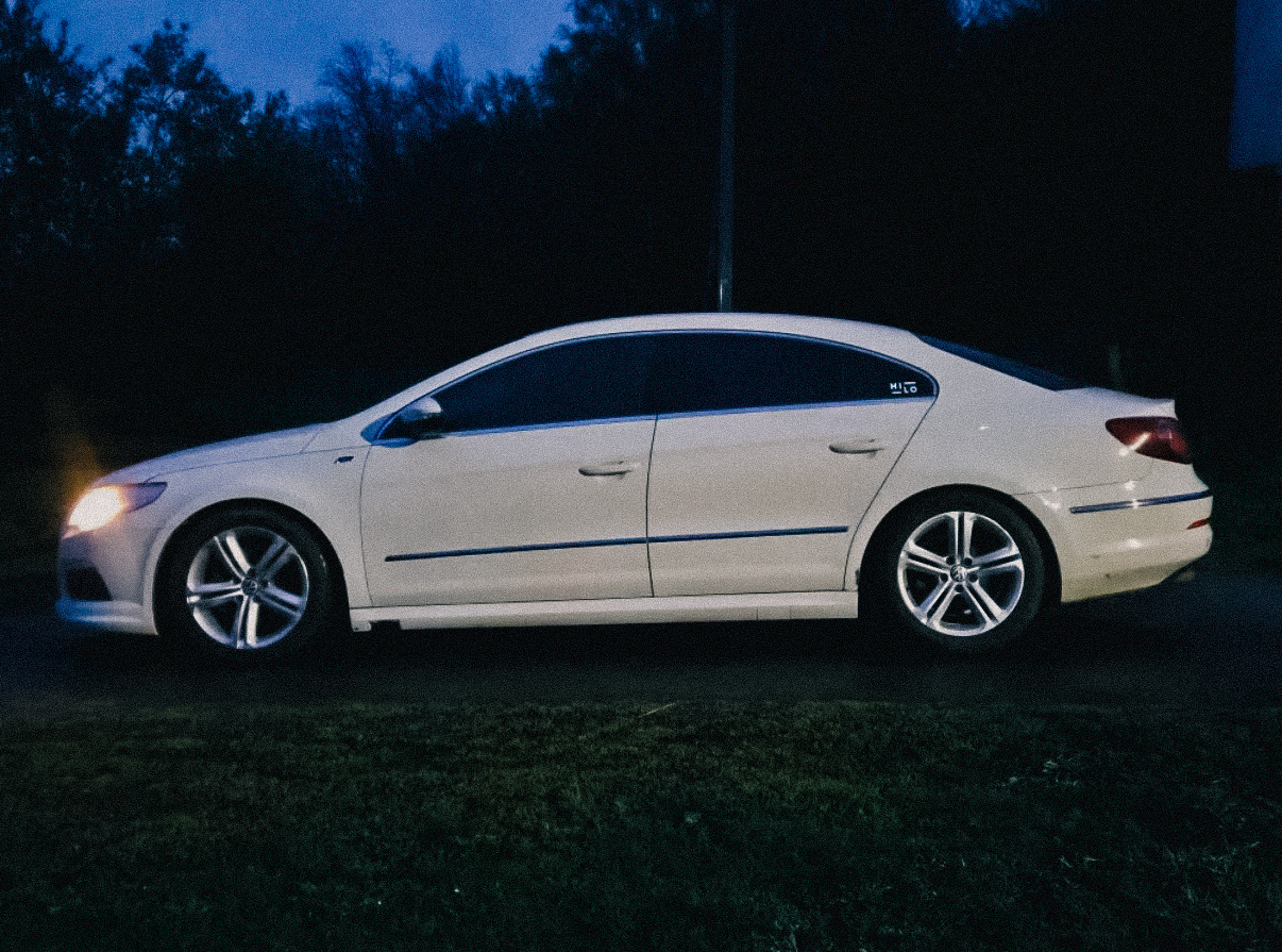

Автомобиль теперь имеет заметное занижение — визуально это сразу бросается в глаза.
Связка амортизаторов KYB Ultra SR и пружин Eibach Pro Kit ощущается очень хорошо: подвеска стала заметно жестче, но при этом собраннее и увереннее отрабатывает неровности.
На высоких скоростях полноценных тестов пока не было.

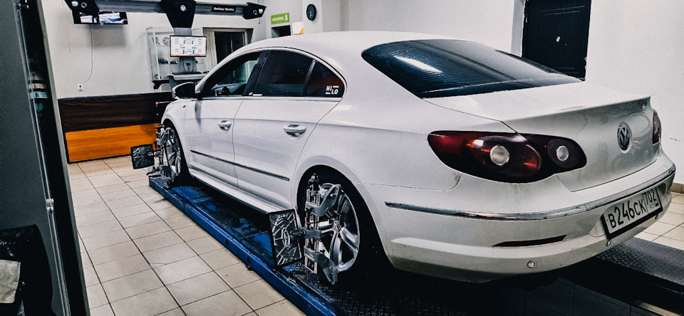

После завершения ремонта выполнен развал-схождение.
Пока продолжаем наблюдать за поведением автомобиля и просто получать удовольствие от езды
Вот краткое описание после установки комплекта KYB Ultra SR + Eibach Pro-Kit. Наблюдения: Ходовая была изношена на 40%, но этого хватило для потери стабильности: на скорости и в поворотах появились сильные крены, пропало ощущение контроля.
Итоги ремонта: Штатные компоненты заменены на связку усиленных амортизаторов KYB Ultra SR и заниженных пружин Eibach Pro-Kit. Это радикально изменило характер работы подвески.
Результат: Результат безупречный. Автомобиль стал максимально собранным и «сбитым». Подвеска отрабатывает жестко и четко, крены полностью ушли. Машина теперь управляется предсказуемо и стоит на дороге как влитая.

Оригинал: 3C0413031AJ; 3C0411105S; 1K0412303F; 6N0413175A; 1K0412331B; 1K0412249B; 1K0411315P; 3C0407365B; 8J0498203; 3C0411303AC; 1K0407182F; 1K0407183G; 1К0423811К; 1K0199867Q; 3C0199855J; 1К0423831В; 3C0513049CH; 3C0511115AP; 3C0511359B; 3C0513425; 3C0513353C; 1K0512149B; 1K0512297D; 1K0505465AA; 3C0505145A; 3C0505145; 1K0511327AR; 1K0501529F; 1K0505323N; 3C0505541; 1K0505553A; 1K0505311AB; WHT000227; WHT000228; 1K0199262M; 1K0199868Q; 3C0199555R; 1TO598611B; 3C0407366B
Аналог:
KYB Ultra SR 325700; Eibach E10-85-016-08-22; Febest Пыль + Отбой, VWSHBGOLVIFKIT; Lemforder 3177001; Stellox 5603398-SX; LYNX C1237L; LYNX PC-2106; LYNX C1237R; Marshall M8080025; Lemforder 2991601; Lemforder 3940601; LYNX C4273L; LYNX C4273R; Lemforder 3314701; Lemforder 3551901; Miles DC23045T; Lemforder 3315001; Borsehung B18734; Lemforder 3314401; Zekkert Пыль + Отбой,
SM-3008S; Miles DB31183; Febest VWSI-1K0UPR; Febest VWSI-1K0LOWR; Lemforder 2677502; Metaco 4510-434; Metaco 4520-187; Marshall M8080084; Miles DB61010; Lemforder 2991901; Lemforder 2991801; Lemforder 3545101; Lemforder 2730601; Lemforder 2991701; LYNX FS-1251; LYNX FS-1029; Miles DB83004

Нормас
Всё круто, но каяба нормально не работает с занижением, будет постукивать, а потом выйдет из строя.
я езжу очень мало, чисто для души 👌
nazarZP
Ну хз я катал на -50 прям отлично отрабатывали, а сколько отходят это уже другой вопрос) Вообще насколько знаю именно ультра ср под занижение идут
Ультра- это модная евро подвеска, которая хорошо работает с заводской спорт подвеской, то есть, с лёгким занижением, а не -30
Ну я сужу по своему опыту но у меня -50 технорессор были это как эйбах -30, и всем доволен был)
Доволен и збс, но с занижением, ресурс в поливу будет)
