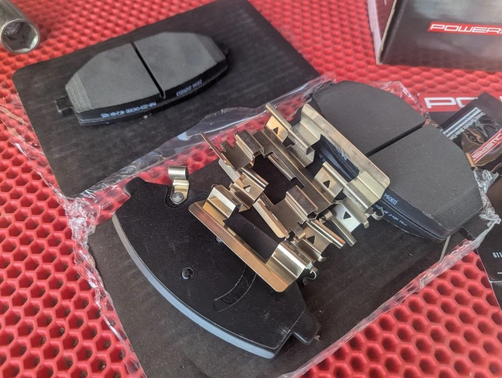

Что касаемо колодок, то не стал городить огород и взял колодки той же фирмы.
Тут важно учесть, что для перфорированных дисков нужно брать не мягкие колодки, поскольку поставь их под такие диски они сотрутся и глазом не успев моргнуть, поэтому выбор пал на серию высокотемпературных колодок Z23, стойка к износу и повышенному коэффициэнту трения, способная выдерживать температурную нагрузку до 660 гр.
В комплекте к колодкам идут противошумные пластины, которые максимально должны себя проявить в городской эксплуатации при частых торможениях.

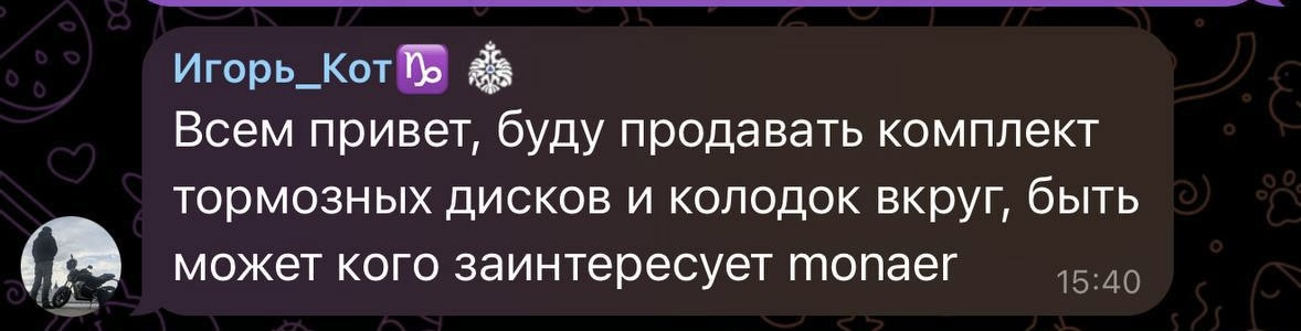

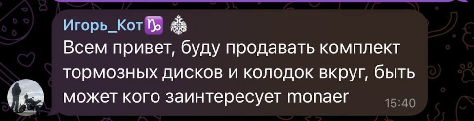

Ты о существование о кнопки «заблокировать» за обоснованную критику и продвижения паленных фильров забудь и я напишу с основного аккаунта. (беги быстрей посты удалять балабол ))
Кто ты воин?)
Braake
Пфффф, никогда никого не блокировал за неуместные комментарии в отличие от вашей гвардии 🤣🤣🤣
Braake
Ты бы ещё годовалый комментарий заскринил, время не стоит на месте, все меняется в моменте

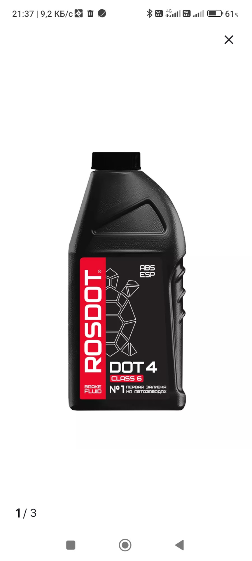

Тормозную жидкость бери Российскую РосДот 4 класс 6.Бери 2 объëма исходя от вашего. По качеству намного лучше импортных, а по цене в 2 раза дешевле их. Сам пользуюсь более 10 лет.

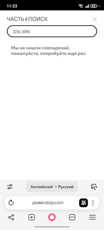

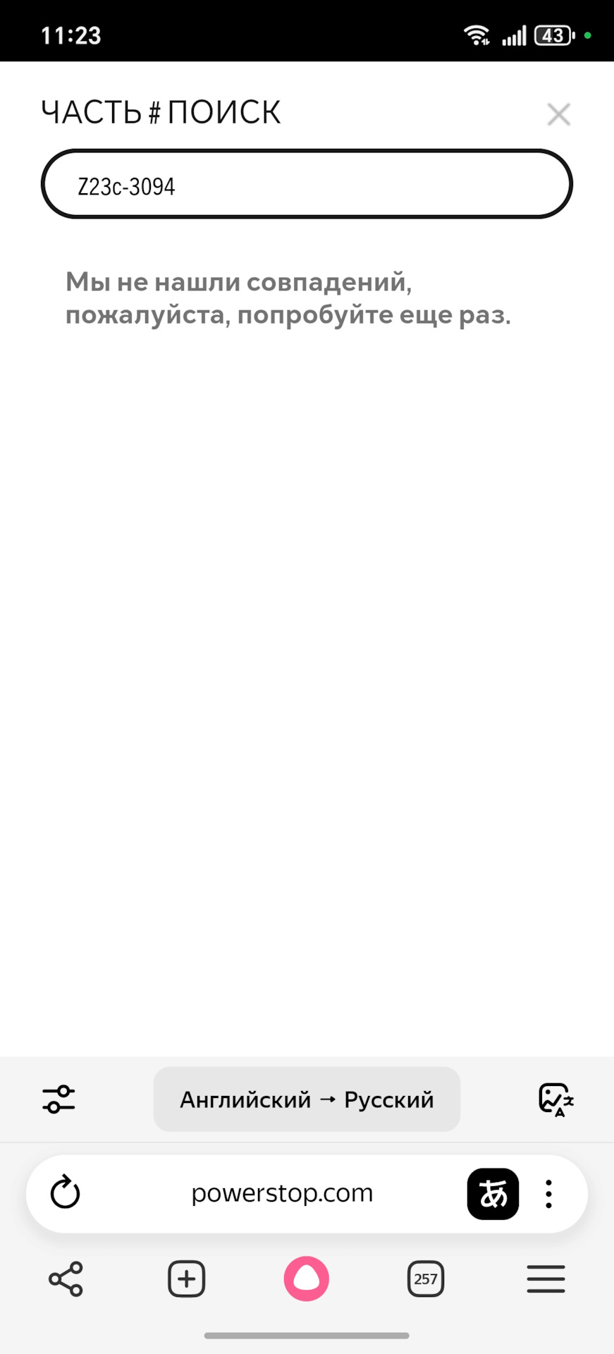

Я захожу на официальный американский(!) сайт компании powerstop — powerstop.com без .ru и почему-то не вижу в подборе машин ни единого китайского бренда. Я подумал, что была заменена тормозная система на Вольво и был подбор под диск Лексуса и колодку Вольво, но оказывается это просто модная паль чтоли? Такой артикул колодок не существует у компании. Как и дисков. Соответственно магия американского качества растаяла… Ну такое же проверяется сейчас за 5 сек, ну к чему это? Типа владельцы китая и бюджеток всё равно никогда на предельных режимах не ездят, поэтому модным брендом привлечём и норм?

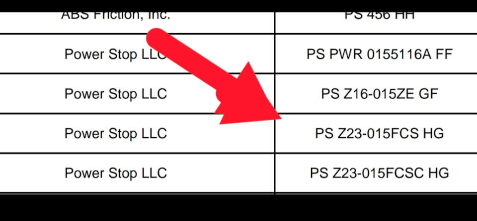

Так это китайские тормоза и никакого отношения к американским Power Stop LLC. не имеют.Возможно по лицензии в Китае производят, но не Америка так точно.
У американцев есть в линейке колодки Z23, но это совсем другие колодки с коэффициентом трения HG. У китайских GF.
Вот амерские Power Stop
Ну то что они передрали линейку и дизайн это я понял) где такую табличку посмотреть?
Это американский центр сертификации AMECA, который сертифицирует все производимые тормозные колодки, поставляемые на рынок США.
ameca.org/handbook-of-compliant-safety-devices/
Спасибо.

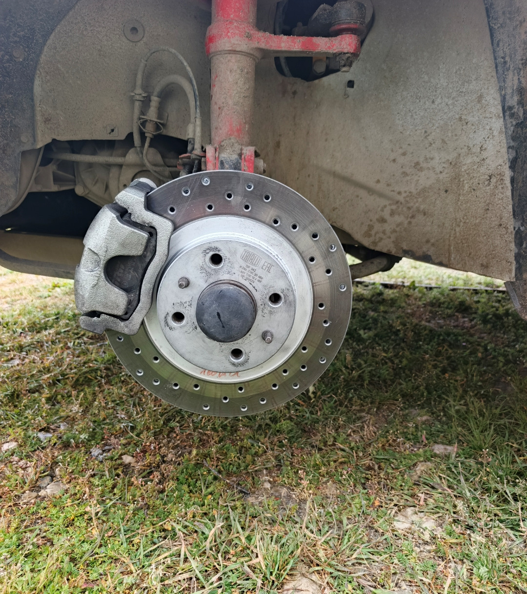

Классные диски👍я свои дорабатывал до такого же вида!
Что значит дорабатывал?
Делали перфорацию и насечки
Я слышал про это, но мне казалось что это байки)))
Это реально + проточили с 3-х сторон
А сверлили как-то по технологии или он просто брали сверло по металлу и через дрель жахали, эффект появился лучше стало или что? Они дешевле было купить уже готовый вариант?
На специальном станке, спец делал, раллист бывший .сначала на токарном проточил, потом сверлил и насечки делал
Igor87Kot
Вся процедура часов пять заняла
Igor87Kot
Когда ставил эти диски, с перфорацией путевых моего размера не было, а сейчас нужно было их проточить, а заодно и перфорацию сделали.эффект сложно увидеть:-диск после проточки, как новый, колодки хорошие новые поставили, поэтому сейчас все шикарно!
Igor87Kot
Всё реально))) Сейчас на Гранте гоняю на самодельной перфорации. Слоты не делал.
Всё отлично)) По поводу эффекта на разных дисках уже сделал тесты. Скоро в бж напишу.

Штатные тормоза я поменял в круг на производительные.
Всё-таки по задним тормозам тут вопрос больше к дискам или к колодкам потому что многие меняют колодки и уже совершенно другой эффект получается
Хотя опять же я боюсь что диски всё-таки эти могут поплыть потому что некоторые кто-то писал что не на пяти на десяти тысячах уже выходили из строя Я то ли слишком аккуратный то ли что то ли диски другие В общем непонятно пока я ожидал что они у меня также поплывут к 15.000
У задних тормозов проблема больше в колодках. Они никакие у нас с завода. Диски тоже не фонтан из сыромятины какой-то. С хорошими тормозящими колодками стоковые диски быстро бить начнут.
Поэтому лучше менять комплексно сразу.

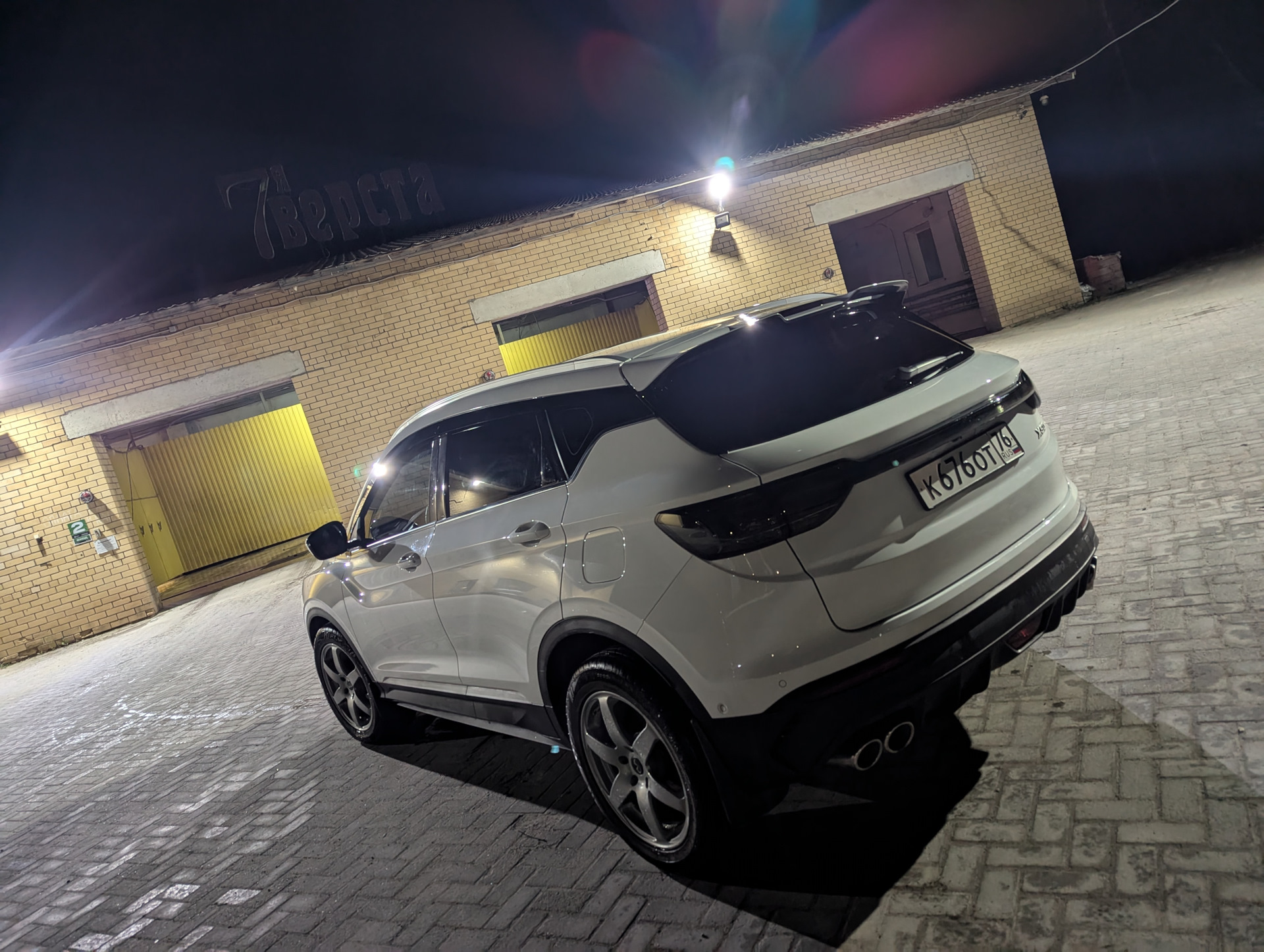

Ничего себе У тебя там записи проторможение))) внешний вид кстати машины не хочешь уже заменить? я собираюсь свои задние фонари продавать!
Руки чешутся конечно, но пока не созрел ещё.
Ты имеешь в виду саблю светодиодную или фонари?Они с тонером?
Ага, там много про торможение записей)) Люблю сильно тормозить))
Вот про эти
www.drive2.ru/l/728743113824156011/
Зачетные.
Красивый тормозной диск
