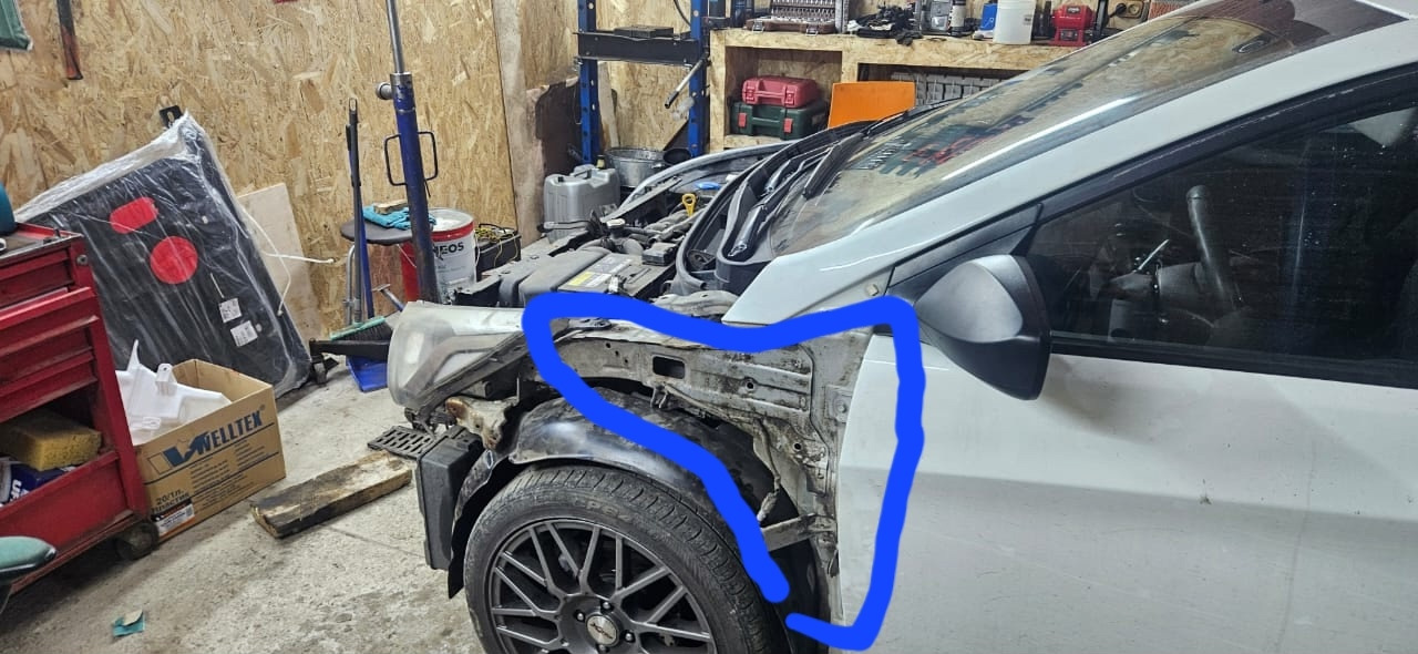

После зимы обслужил всю подвеску, по машине все окей, обслужена вся от и до. Мотор на гврнтии год.
Никогда не думал что в сливах копится столько песка)

Надо тоже чистить дренажи, но никак руки не доходят…
Там слева ближе к фаре жесть, дренаж не продуманный. И справа уходит вниз за подкрылок. Благо все сделал, а отгинать и чистить кусок снизу так себе)
Хороший ценник. Вот только снимать крылья, чтоб чистить дренаж… Подкрылки конечно в недоумении и спрашивают, что они шутка какая то что ли?
Я подкрылок менял, пальцем нащупал кучу песка, песок такой уже как камень от времени стал, около 2 кг достал песка

Обьективно машина моя, я решил сделать так, дренаж идет этот от жабо и песок со временем там копится

Обьективно фотки есть, железо живое не мятое)там дренаж уебанский слева, под фару песок этот идет и у многих там ужас а это все гниет потом

Чистил часа 2 все щели, песка очень много там накопилось за 9 лет

И левее и правее этого отверстия песок будет всегда, и когда ты моешь машину и когда дворники включаешь и в целом слой на слое копится. Подкрылок не панацея и не выход от ситуации. Тут честно говоря я в шоке от ваших сарказмов ) или юмора, как это назвать. Вы все время осуждаете так за какие то действия людей?) Моя машина не ваша явно. В недоумении думаю ваши дренажи, относительно этого отверстия слив уходит вниз и мне лучше снять крыло и почистить, все чистят снизу за подкрылками, но проблема находится выше, попробуйте и поменяете сразу своем мнение. С разбором крыла решится проблема только, с лично так считаю, каждый пусть делает как хочет. Свое мнение навязывать не собираюсь
