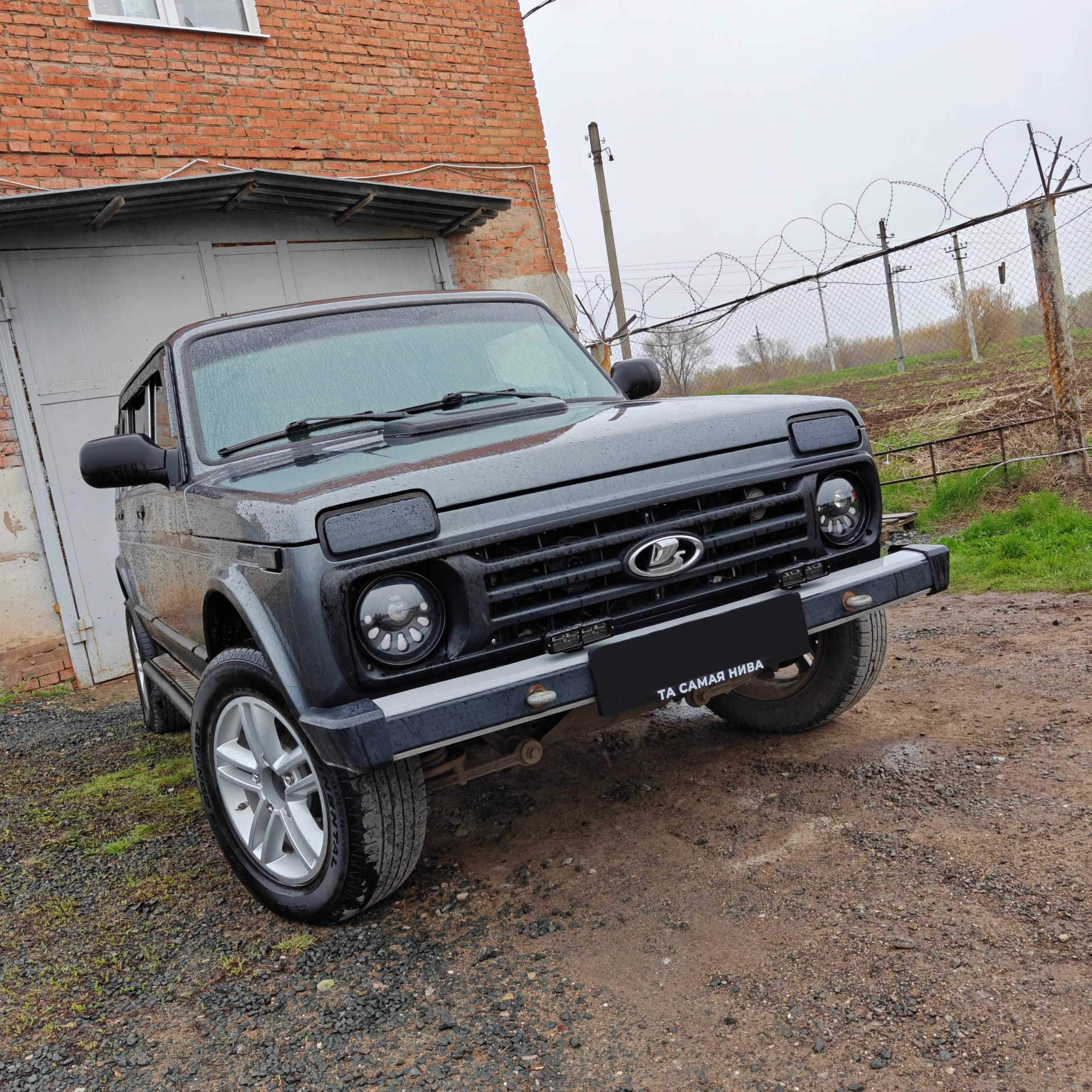

Всём привет!

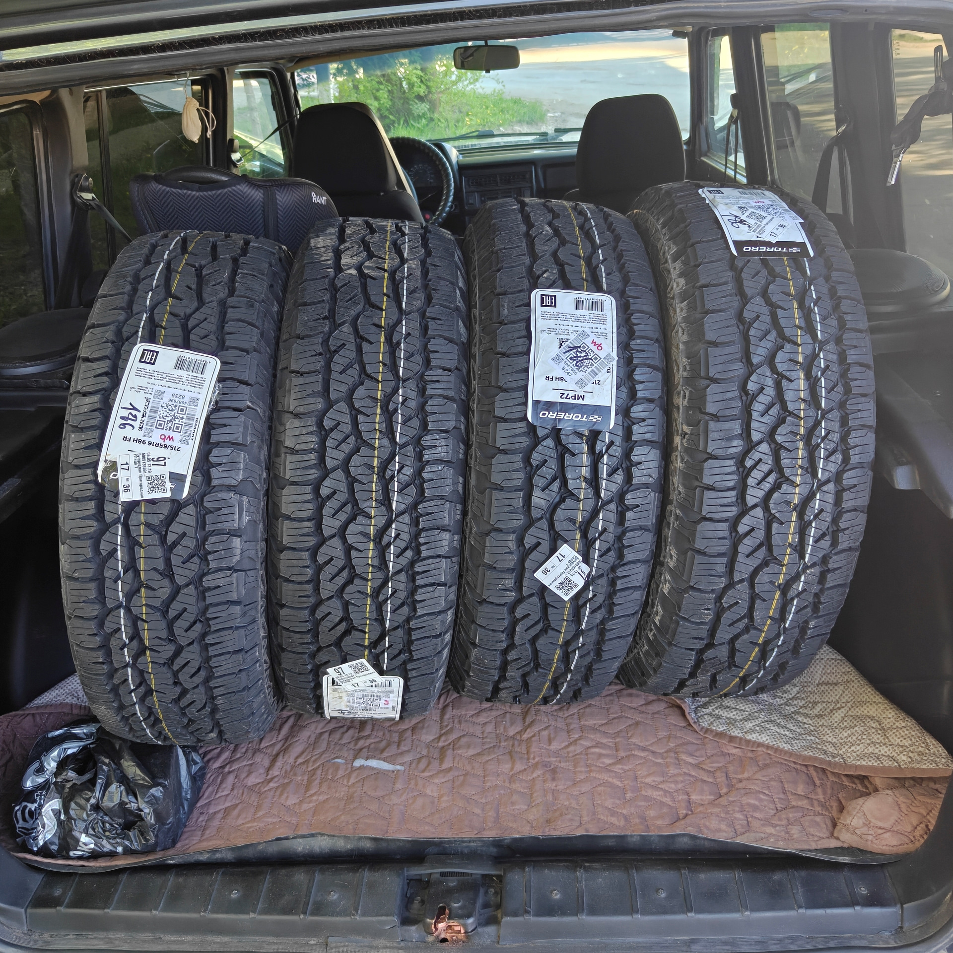

Выполнил стандартные процедуры после покупки:
-прохождение ТО и переоформление с заменой ГРЗ;
-замена масла в двс (MIRAX MX5 10W40) и фильтров.

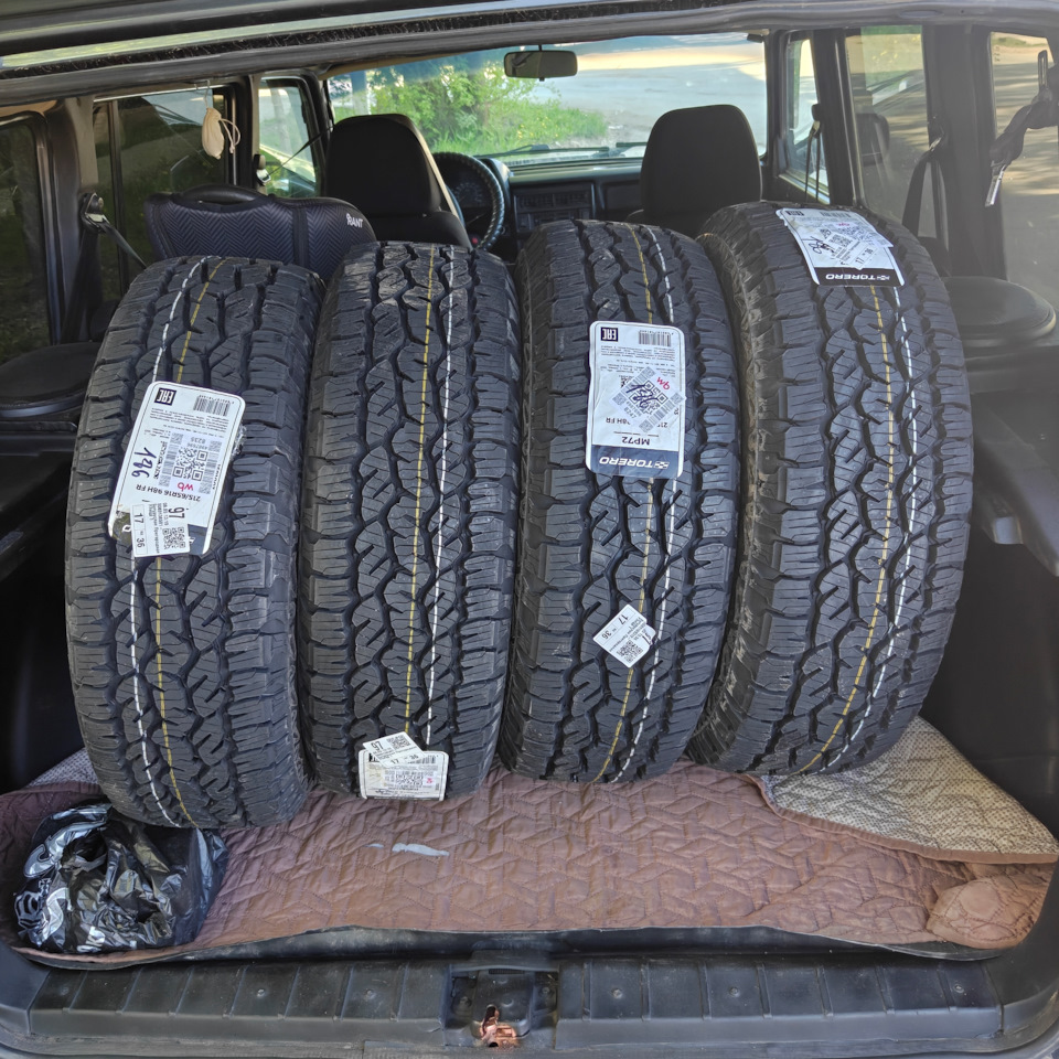

Резина с машиной досталась не особо живая, потому была куплена TORERO MP72 215/65/16, знакомая как приемник Matador Izzarda. Посмотрим как себя покажет, по первым ощущениям — мягкая, не шумная, привезли совсем свежую (апрель 2026).

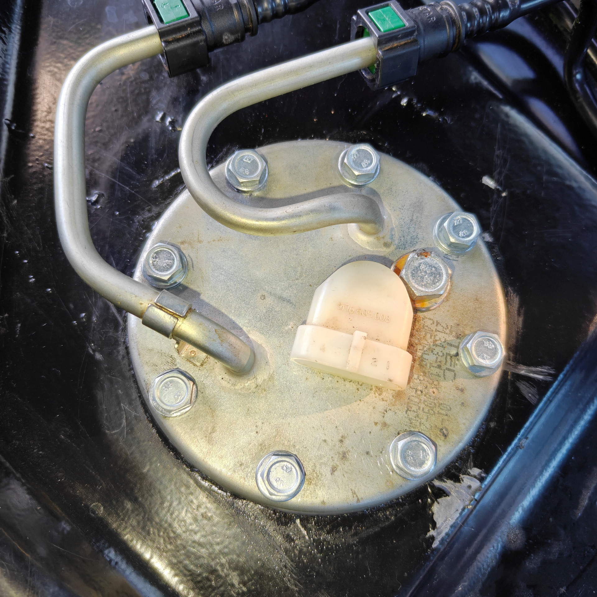

После исправил одну из родовых болячек Нивы — шпильки крепления бензонасоса.
Слил бензин, наполнил водой, отболгарил шпильки, накернился, засверлил 5мм сверлом и нарезал резьбу M6. Теперь бензином в салоне не пахнет. До кучи, пока залез, заменил сетку-фильтр 👌🏻
Обнаружил воду в ногах пассажира. Выяснил, что забился дренаж лобового стекла. Почистил сами трубки и паз в уплотнителе стекла острым концом пластиковой стяжки, теперь денаж работает.

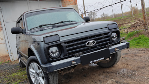

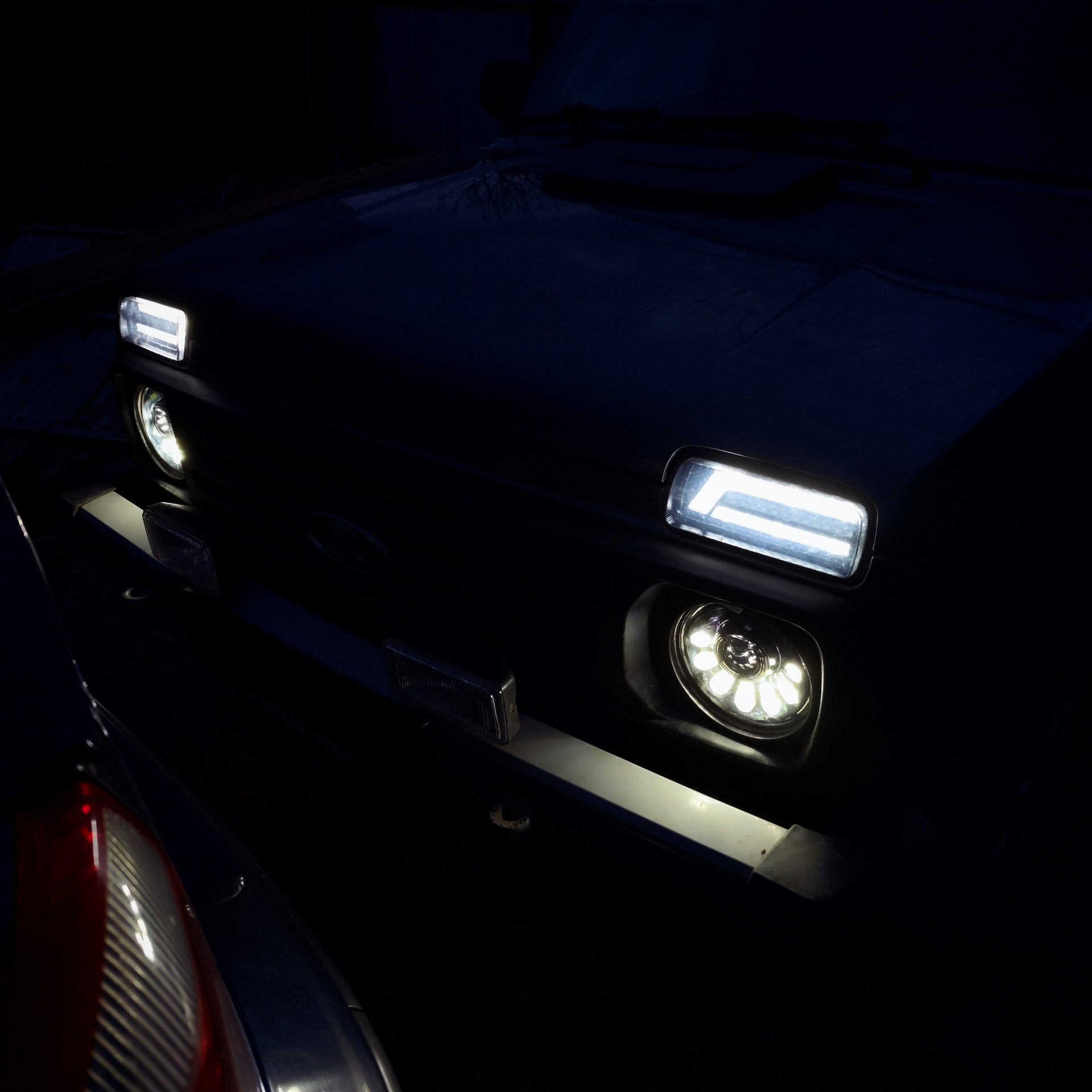

Дальше занялся светом. Заменил передние фары, стоп сигналы, надфарники и повторители поворотов. Бонусом поменял туманки — камазовские пусть светят на камазе 😁
Естественно, выкинул наполовину нерабочий гидрокорректор фар, приобрёл и поставил электрический. Запитался от 7го предохранителя, чтобы работал при включении габаритов.
