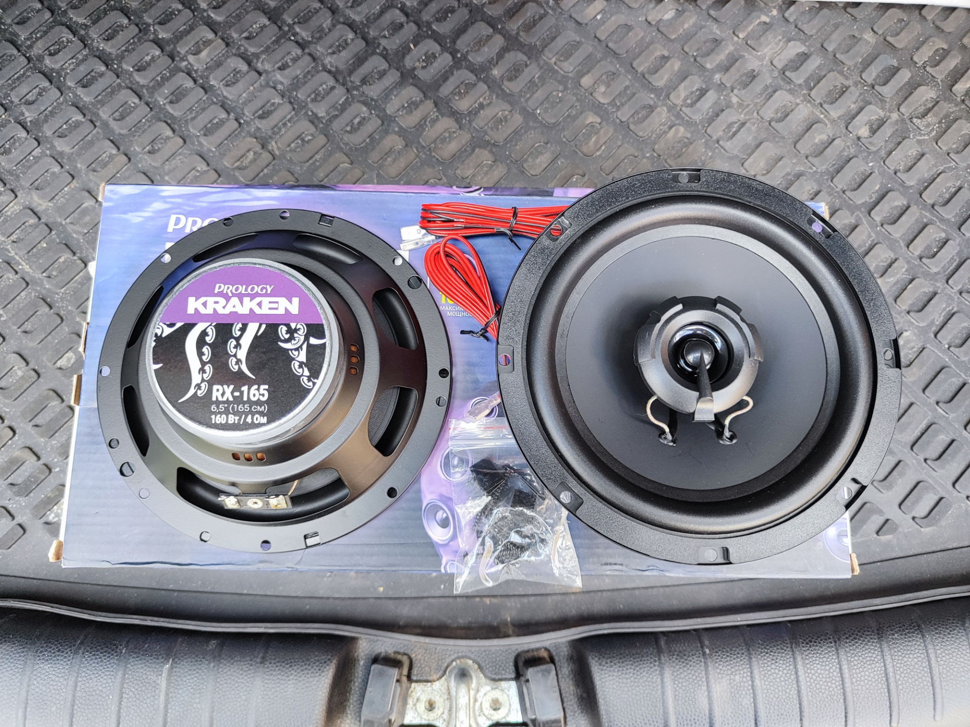

Внутри упакованные в картон динамики, ничего лишнего.

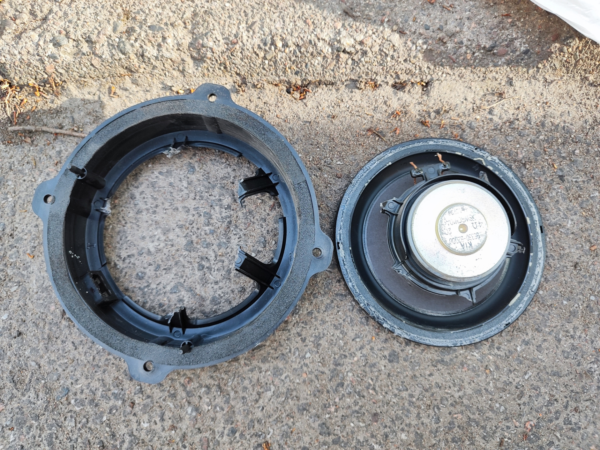

Карту снял быстро, на опыте уже. Так как проставочные кольца у Soul идут в комплекте со старыми динамиками, то решено было их и оставить, а не покупать всякую фанеру🤔
Новый динамик залетает на ура, сидит очень плотно. Можно было бы приклеить и стал бы как завод. Крепим на два болта, больше не нужно🫣
Так же можно было бы и сохранить заводской штекер, но покупать переходник за 800₽ на четыре динамика это не наш метод. Экономим же на проставках) Так что режем и скручиваем провода.
Как не странно на всех динамиках провода разного цвета. Как же определить где +, а где — ? По яркости провода, как оказалось красный, желтый, белый это плюс, а чёрный, серый, коричневый это минус.

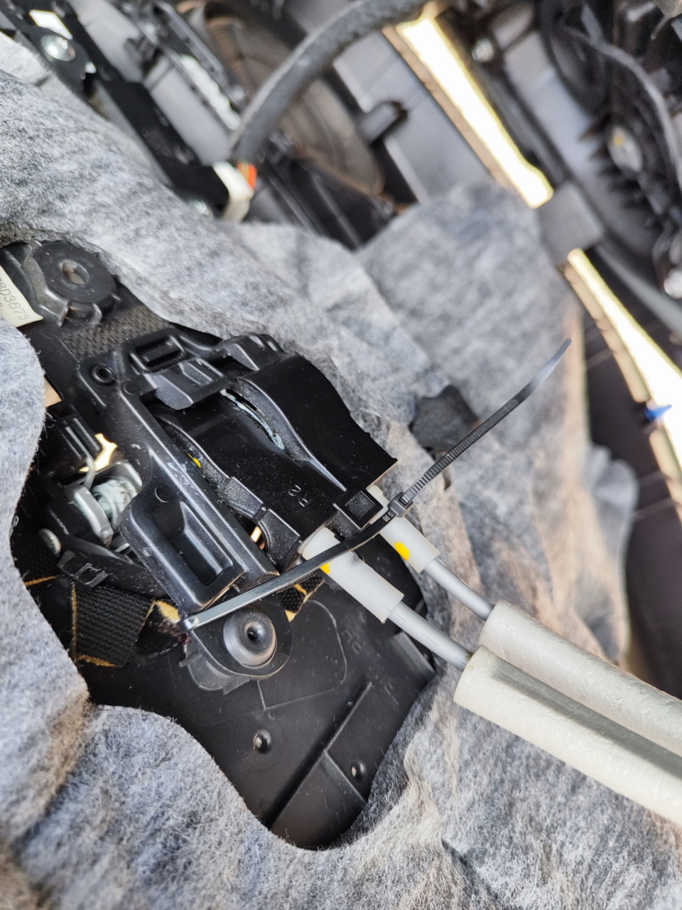

Перешёл на вторую заднюю дверь и там меня ждал сюрприз, карта снялась слишком легко. И да она снималась
Зачем сюда лазили так и не понял, но хомут пришлось вернуть при сборе двери обратно
