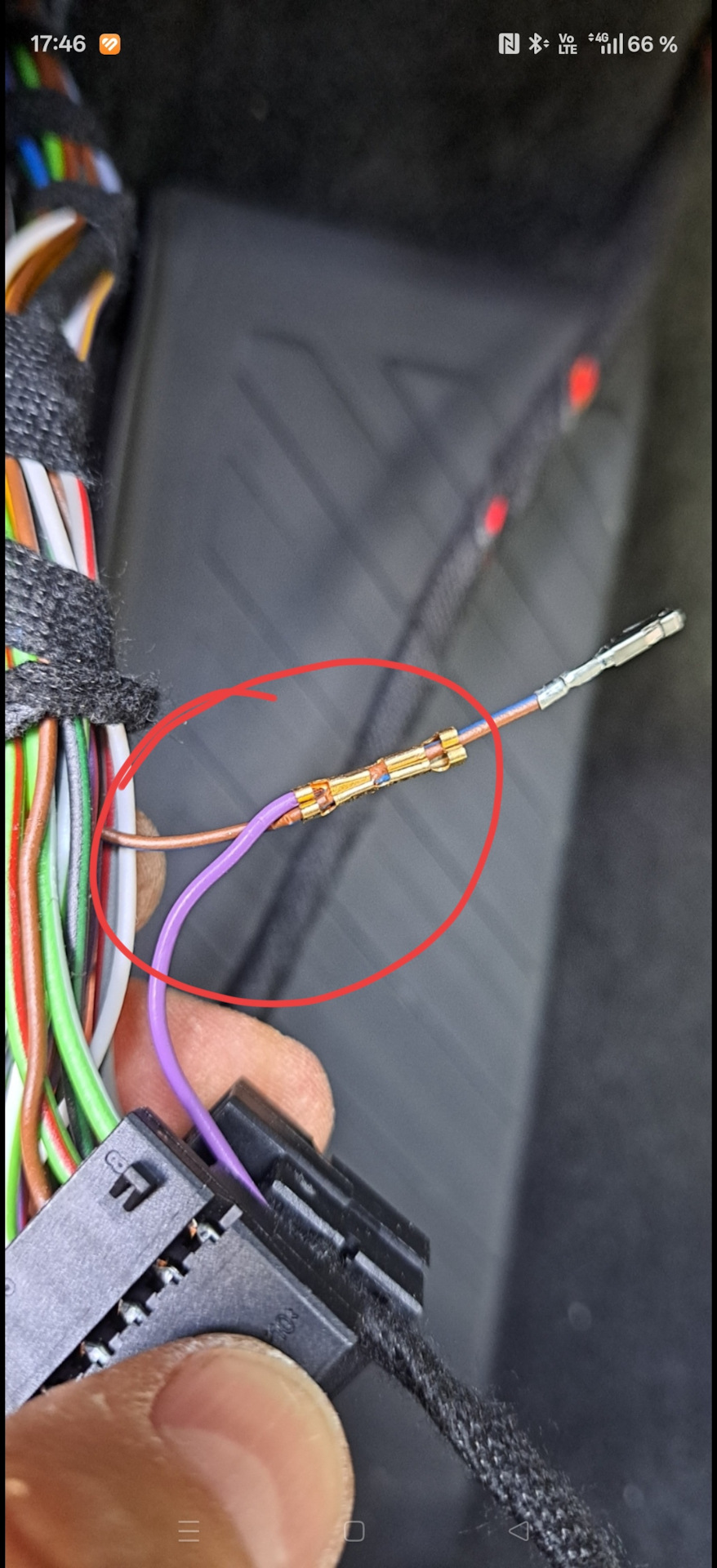

Тянем провод в салон.
Делаем в ней отверстие, и пускаем через него провода.
Отвёрткой тянем вперед По ходу движения.
Потом ручка выпадает или тянем в право.
Далее отстегиваем вверх пластик порога, потом убираем клипсу под ручкой.
И легко выходит левый нижний пластик.
Снимать обязательно, снимается все легко.
Без снятия руки офигеют.
Как на джетте не прокатит.

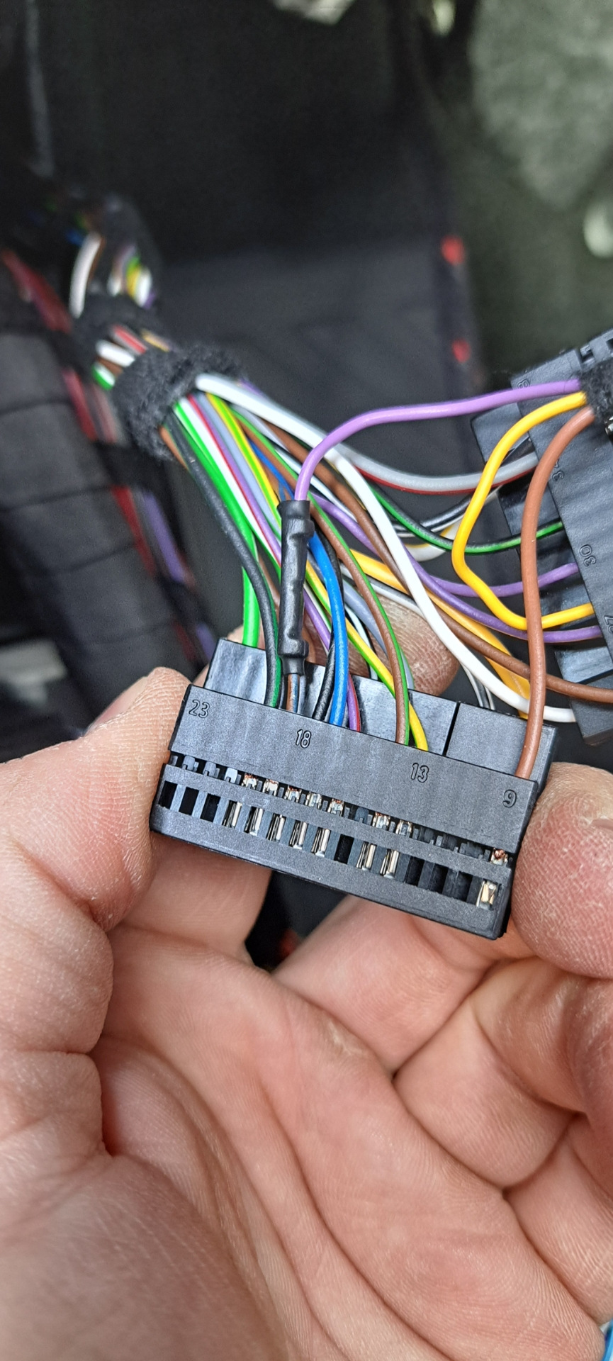

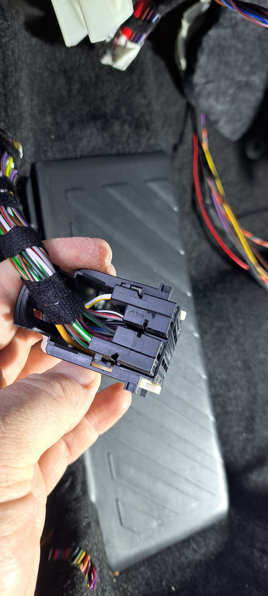

В блоке ВСМ необходим разъем В (средний с белой направляющей).
Все снимаеется легко и быстро.
Чтобы открыть нужно срезать стяжку, затем развести боковые защелки и колодка будет в руках.
Если проводка на заказ то можно сделать тройник чтобы не портить проводку.
Себе сделал как положено vag соединение 😁
Для подключения :
28 пин
19 пин
Пины мелкие 701.
Проводка если нужна то спросить тут

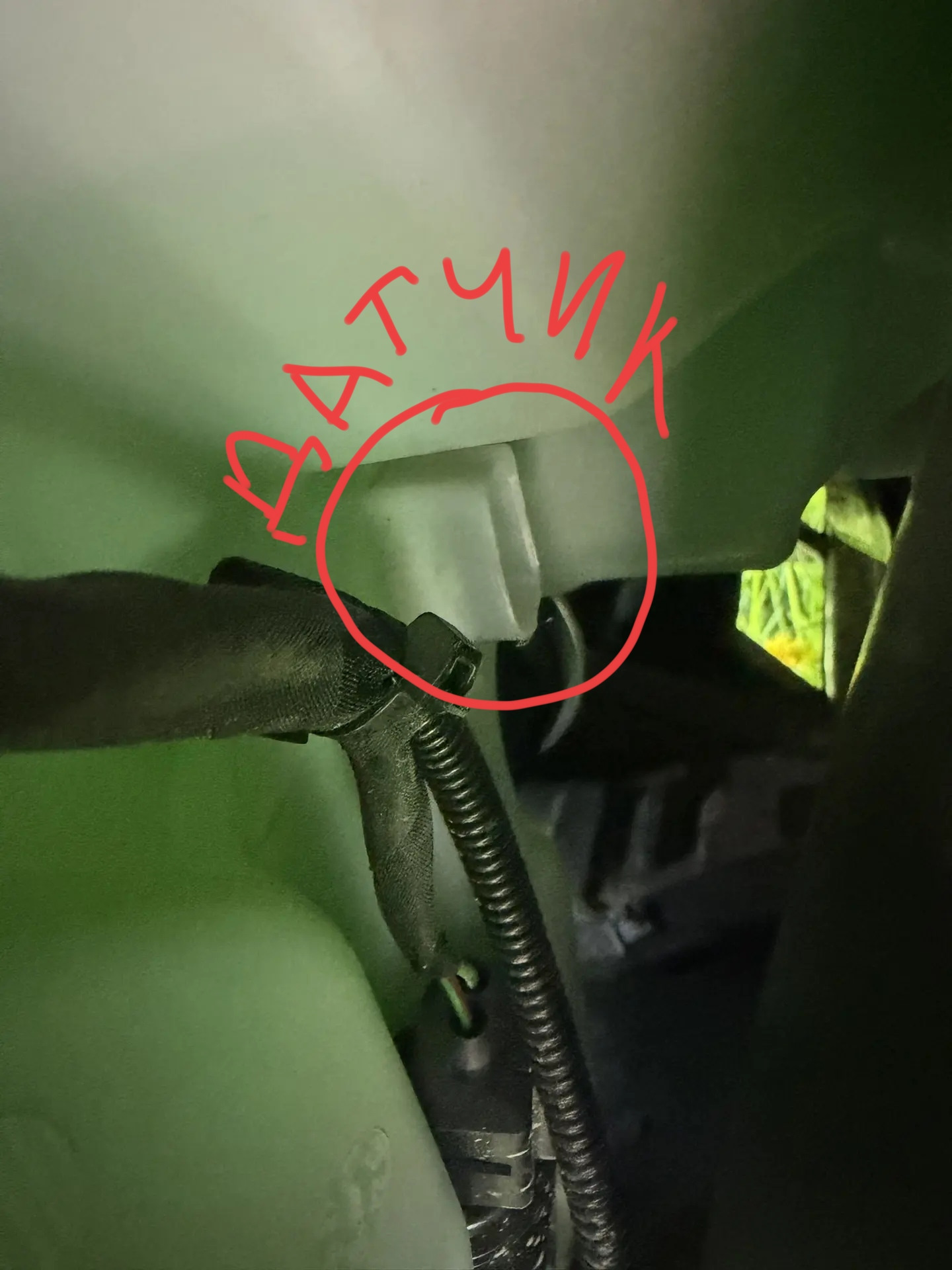

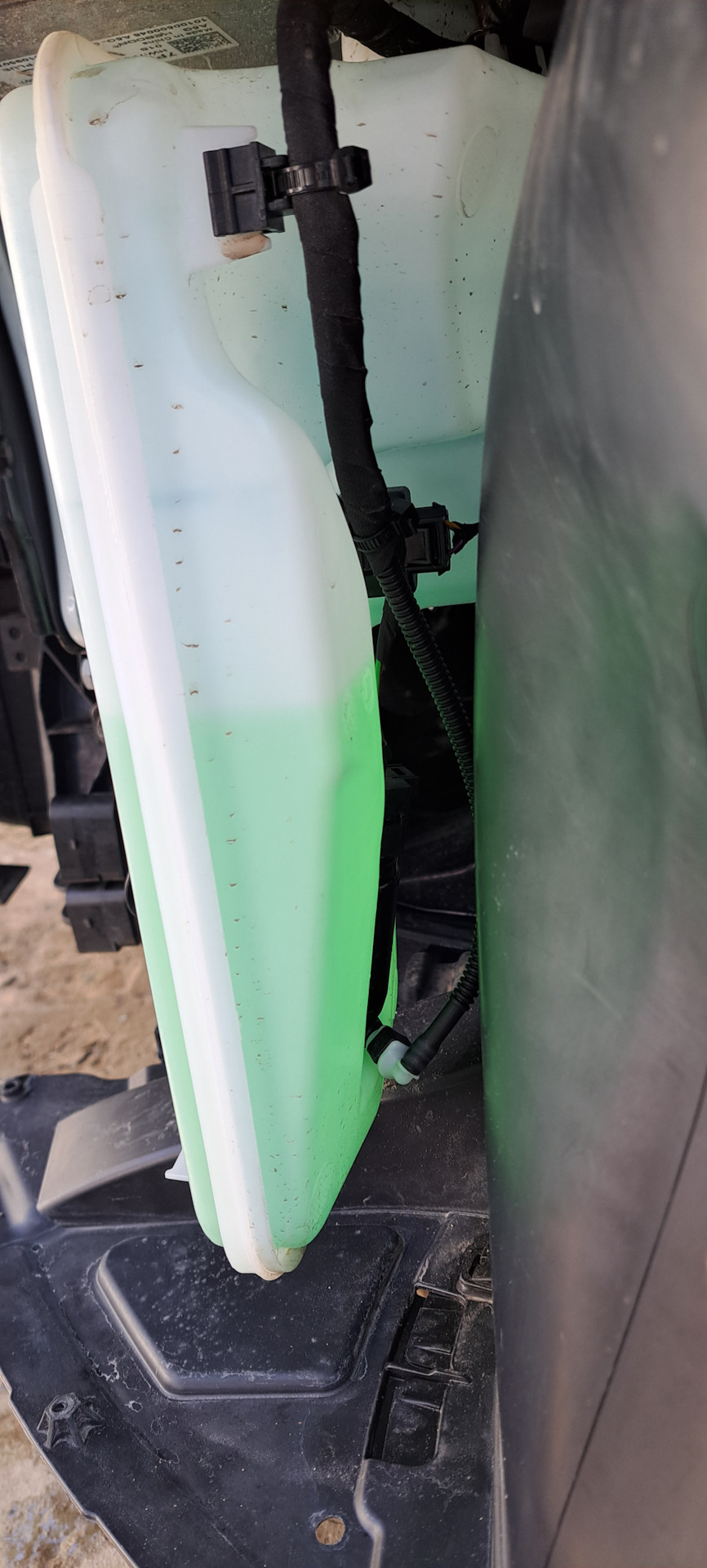

Стааить можно как угодно. В бачке не датчик а просто контакты.

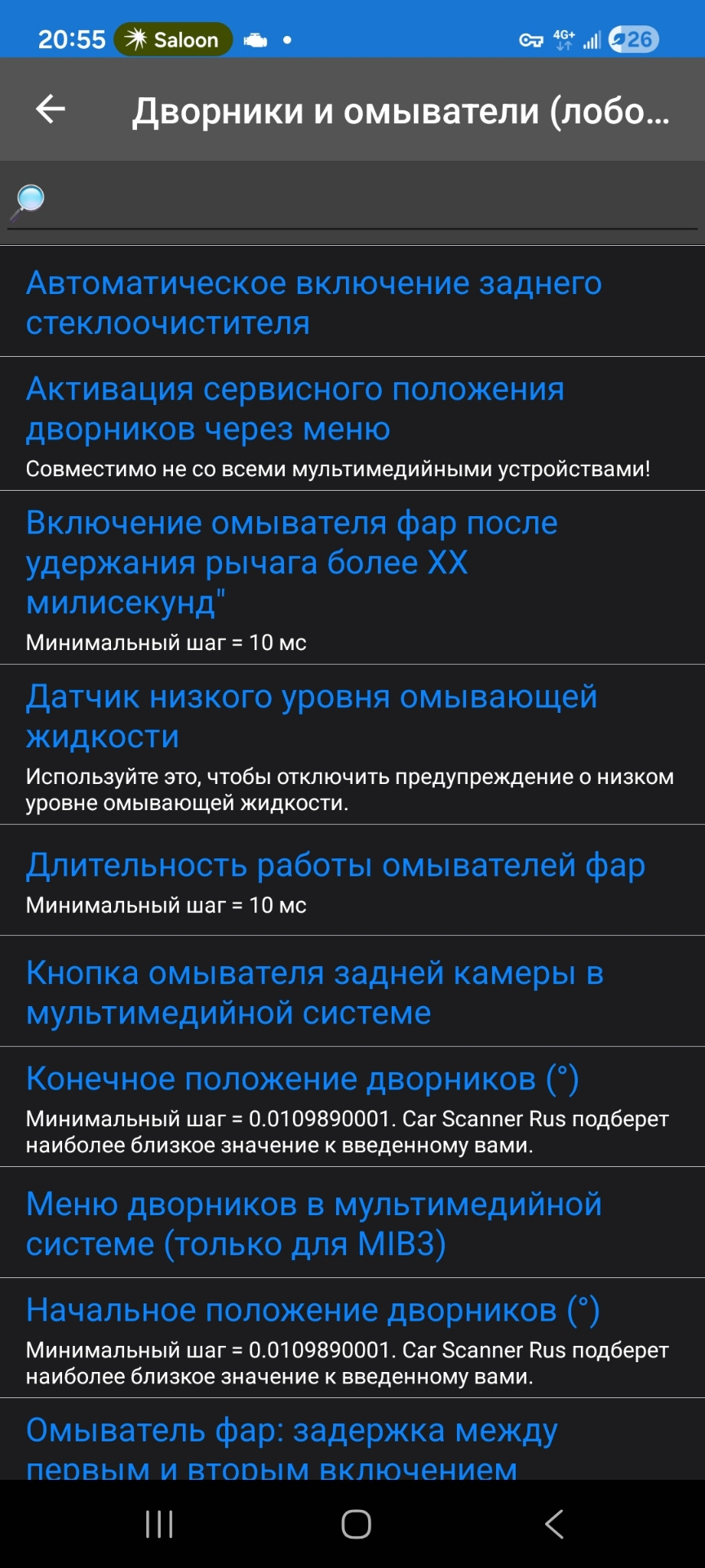

Далее кодируем

И зачем было колхозить если есть родной)
А это фото из какого колхоза вылезло?
Ну это точно не колхоз! А так с такой же тачки superb china.
Не понимаю тогда в чем проблема в него подсоединить раз уж там все есть?
Проблем нет! Лишние отверстия в бачке вот проблема!
Завтра буду ставить ещё один датчик, посмотрю что там за разъём.
Что за датчик?
Такой же, на другой суп
hekspb
Разъём датчика есть, все работает, можно не делать лишних отверстий!

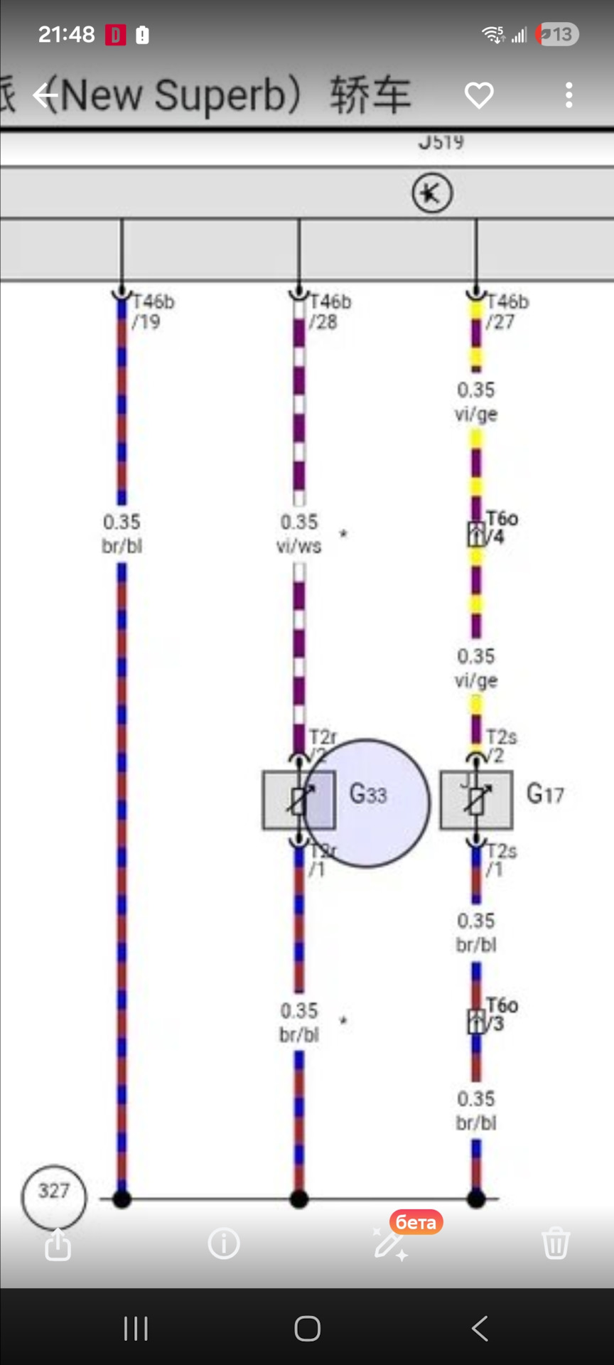

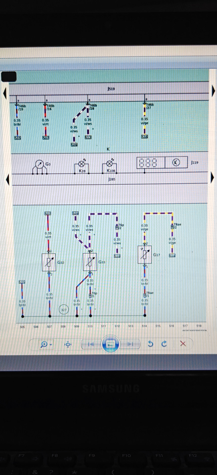

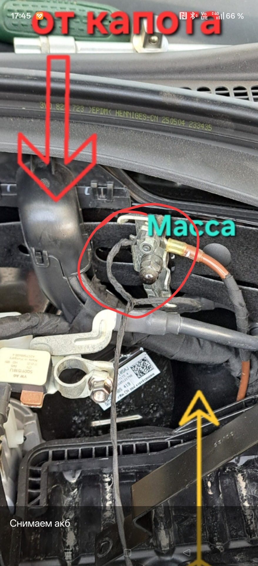

А зачем две массы делать ? Судя по фото)
XPB
Ну и что тут не так?
На болт масса не нужна!
А к чему её крепить? Сама не появится
В BCM 19 пин
Вот запутал меня только!
Все расписано и показано здесь.
Масса тут не причём это от форсунок.
Все собрано согласно схемам.
Зачем тогда фотки одинаковые выкладываешь в оба поста?
Я же не буду делать разные фото для того чтобы показать где заводить провод в салон.
Заводять знаешь что! Ни чего личного) Делаешь разные разработки делай фото по соответствию! Не в води в заблуждение тех кто не силён в этом.
Согласен статья криво сделана на скорую руку, может быть когда нибудь переделаю.
Но ведь снизу есть описание.
XPB
Это и есть масса!
В етке не указано что это масса, он указан как провод с соединением. Поэтому выполнил соединение в защищенном от воды и влаги месте.
А то что это масса мне не важно, подключался строго по схеме.
Как раз таки и указано! Если в схемах разбираешься. Тачки с Китая людям интересны любые дороботки, а если так все выкладывать каряво то будет дох вопросов!
Нету тут массы в схеме.
327это общий провод в жгуте
XPB
Изучай
Мне это не нужно 😁 у меня по схеме подключено
hekspb
Это и есть масса!
Вот на этом фото видно как я делал соединение 327
Кто знает что это соединение 327?
Наверное кто будет ставить и упрется в провод и и сможет вставить пин в разъём поймёт для чего и почему это соединение.
Не все понимают)

А как думаете использование антидождя который в бачке омывателя заливается может этот датчик приговорить ? У товарища Octavia a5 старая, бахнул в бачек омывателя антидождь, и через день загорелся датчик, даже при полном бачке … вот думаю связанно это или нет .
И еще вопрос, а можно ли добраться до датчика сняв противотуманнку ?
Я не знаю что он использовал, я на носил на стекло, в бачек не лил и не буду, странно это как то.
Проще подкрылок немного открутить и доступ будет
Спасибо за информацию, на недели залезем в бачек Октавии посмотрим, что там случилось, может просто совпадение ))
Может сильно окислились
