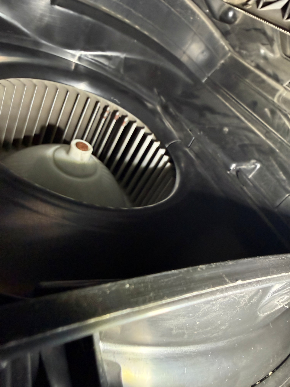

С приходом тепла появился неприятный запах в первую минуту после запуска автомобиля.
Начал изучать информацию, каким образом можно добраться до испарителя и почистить его. Оказалось в ХС90 до испарителя добраться сложновато, придется разобрать пол салона, и потом еще сам короб отопителя.
Дербанить салон небыло ни желания ни времени, было решено купить пенный очиститель от компании Lavr, и пробовать максимально эффективно обработать испаритель без разборки.
Изучив данные фото решено добираться через дренажные трубки.
Снял фильтр, отсоединил дренажные трубки от короба обработал испаритель пеной.
Под сам короб нужно подложить ветошь, т.к. сам короб не герметичный и некоторое количество химии может пролиться в салон.
После нанесения пены дренажную трубку устанавливаем на место, чтоб все стекало наружу.
Баллона хватило обработать испаритель 3 раза после чего включаем климат в резжиме «LO» на 10мин. После проветриваем еще 10 мин. Устанавливаем новый фильтр салона. Все, запах сырости исчез. В планах еще обработать салон сухим туманом в довесок к проделанной работе.
