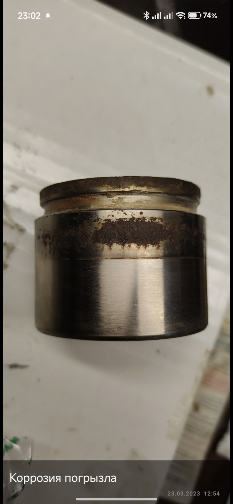

Всем привет. Подскажите, с такими раковинами поршень будет работать или на выброс?
Ставьте, все норм будет…у меня такие были и нечего не текло
Жееесть)
Поменял на новые…
Намного бодрее моего.мой ходит, но буду менять
Не закусывает поршень?
Закусывать не закусывает, но что-то не то…как-то не так…
еще не насквозь же
«Насквозь» можно заварить)
если кольцо дальше раковин то да
ставь. нормально.

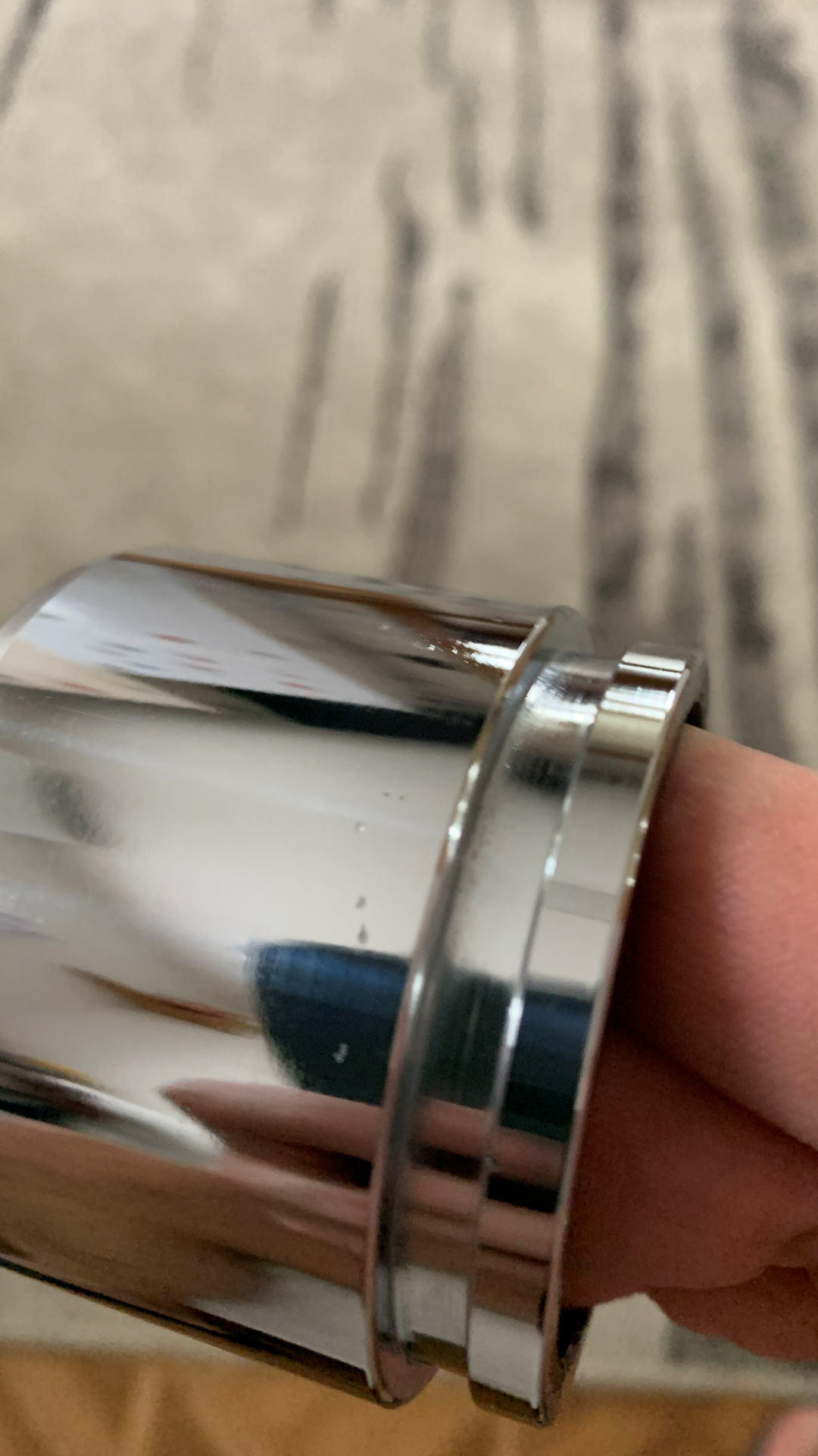

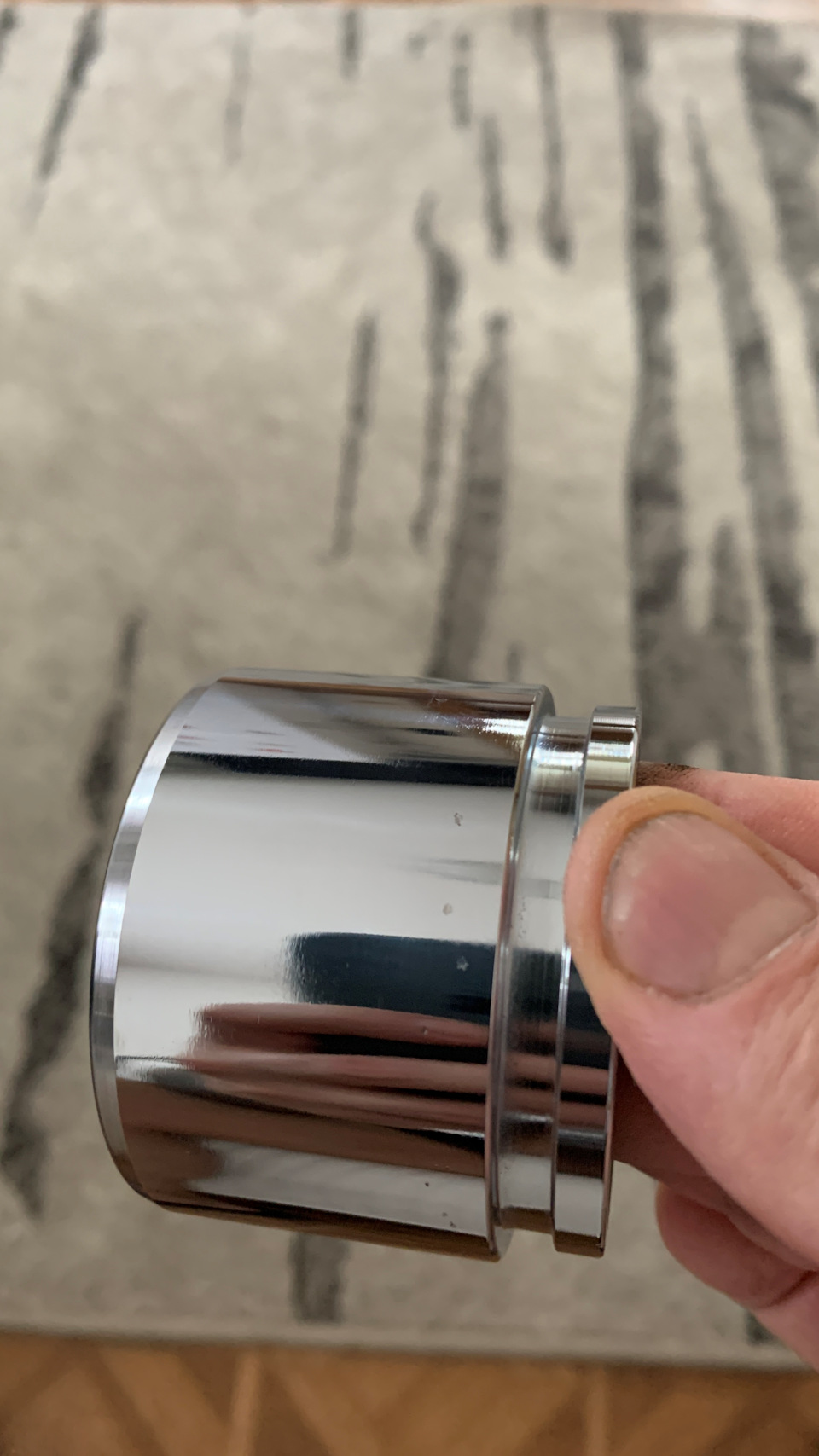

Чем полировал? Как новый)
Полировальный круг для наждака и паста гои
Это считается новым! У меня и хуже ходили, все ржавые были, смазка для поршней есть, с ней все будет ходить
В общем да, не считая мелких раковин
